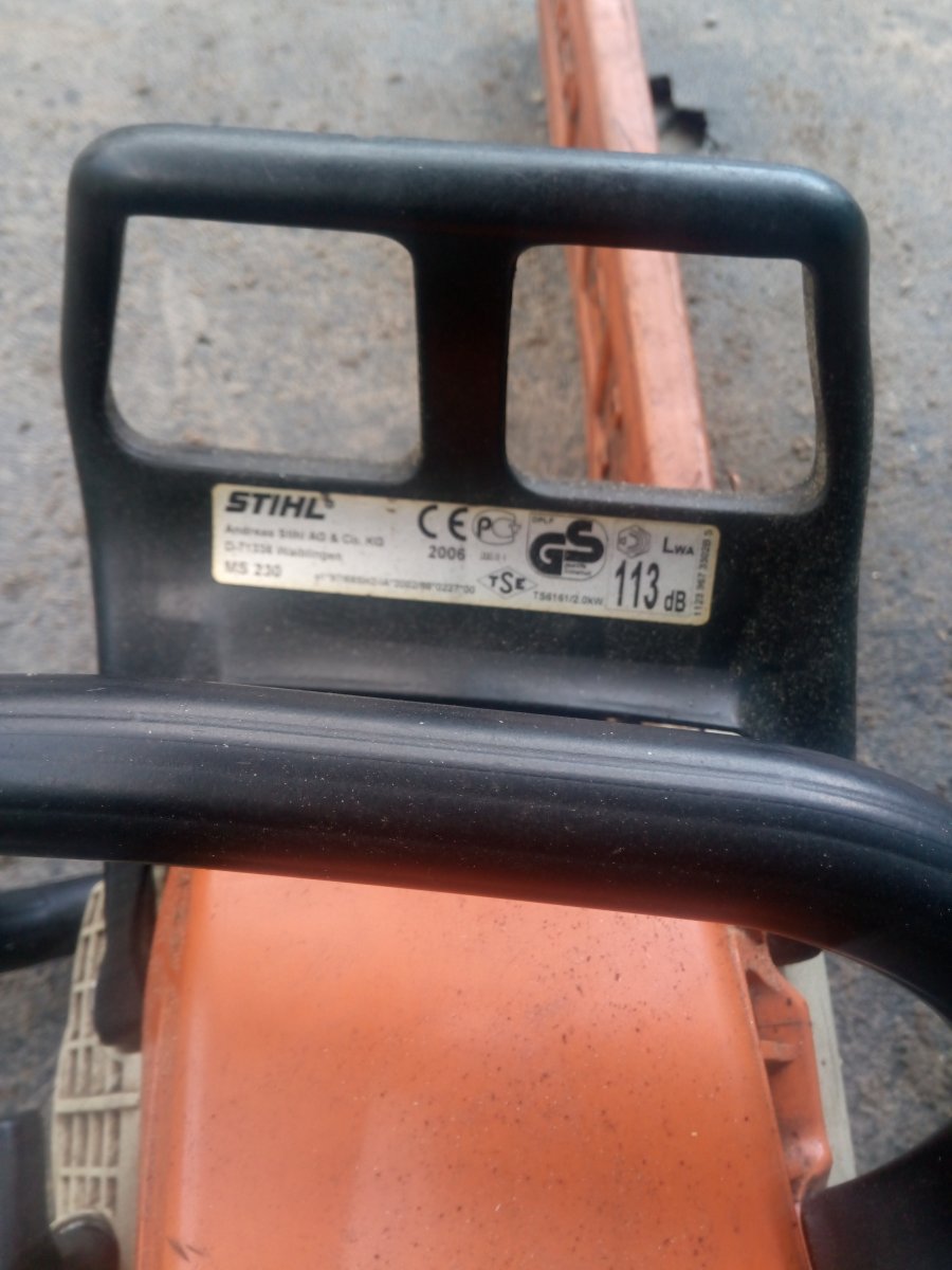

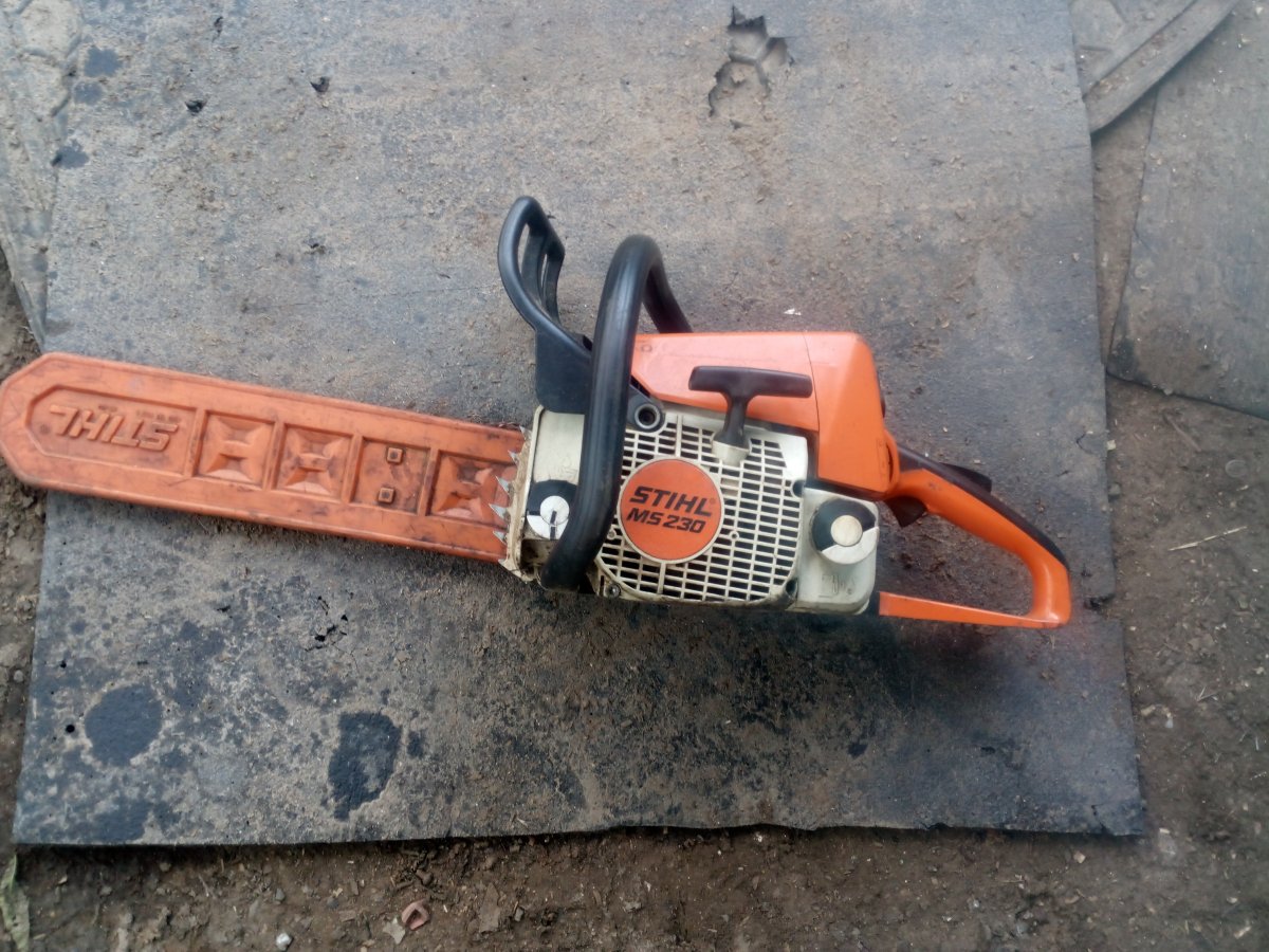

    Брать , тогда хоть штиль 180. Вот мой, 230, за все время работы, заменил шестерню привода маслонасоса .. И в этом году , сальники коленвала. Пиляю себе и по людям , сколько ходил и хожу. IMG_20210608_130410.jpg IMG_20210608_130402.jpg
