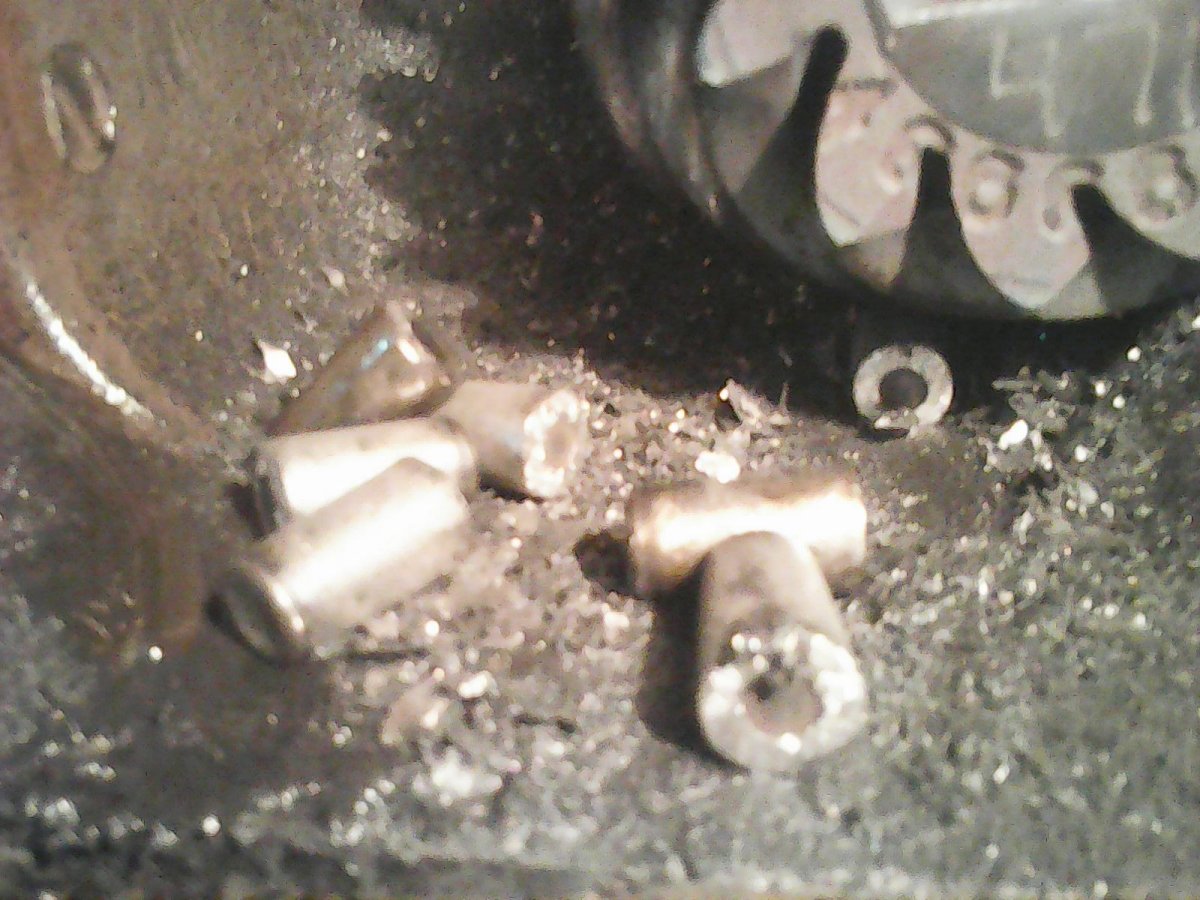

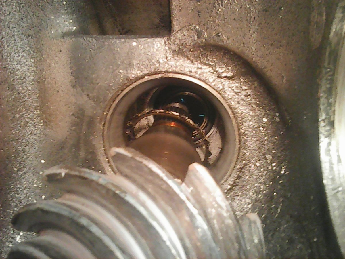

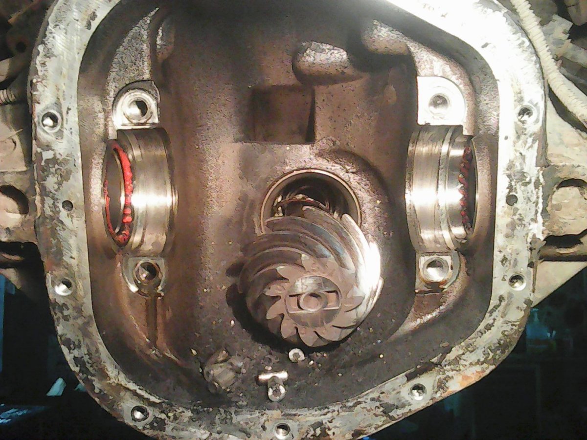

    Просто о том, что сапуны неисправны или оборваны, чаще всего узнают постфактум, слив из моста воду пополам с маслом и болотными лягушками.
