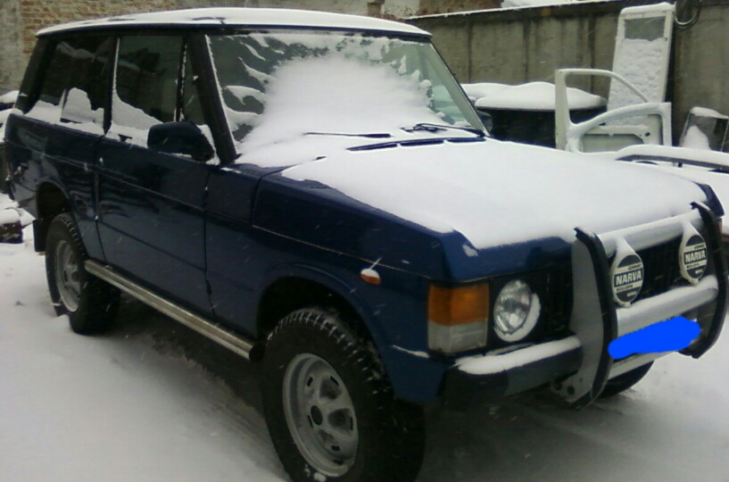

    А вообще был у нас случай, связанный с Лэнд Ровером. Мы вообще джипами занимаемся, но через каких-то знакомых посоветовали нас владельцу LR Range Rover какого-то лохматого года из 90х. Помню, у него ещё капот или крылья были алюминиевые. Захотел он лифтануться, так мы еле нашли запчасти под него, а вот на джипы тюнинга валом, на любой вкус и цвет. Хочешь сутенёрский заниженный, руль из цепи и леопардовые сиденья? Просто давай деньги. Хочешь монстра бездорожья, с дверями из нейлоновых лент и резиной под 50 дюймов? Просто деньги давай. Хочешь в сток привести - просто деньги. В Штатах есть всё. Можно даже купить запчасти на Виллисы и Форд Т. Но после работы с тем Лэнд Ровером мы зареклись больше подобное брать. Даже за хорошие деньги.
