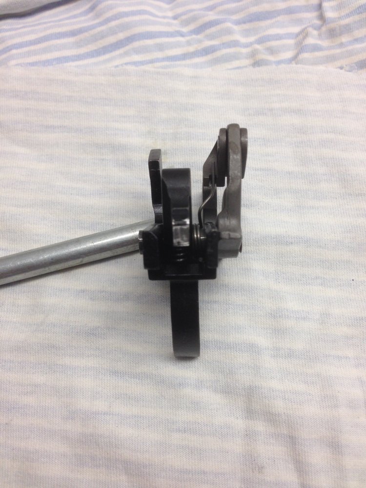

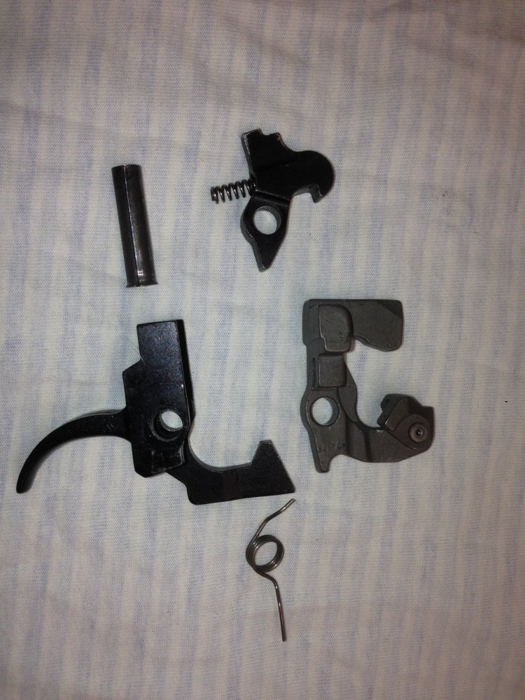

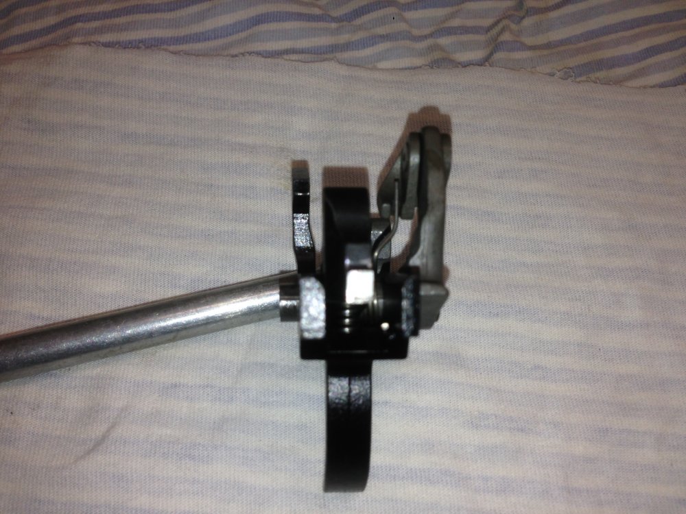

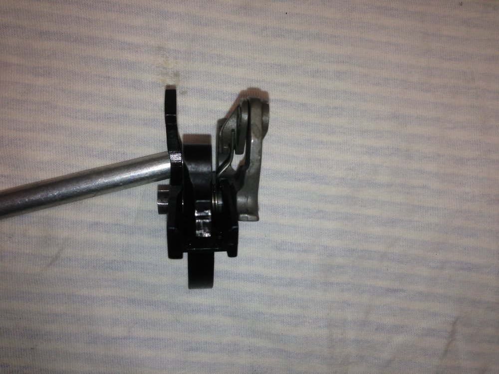

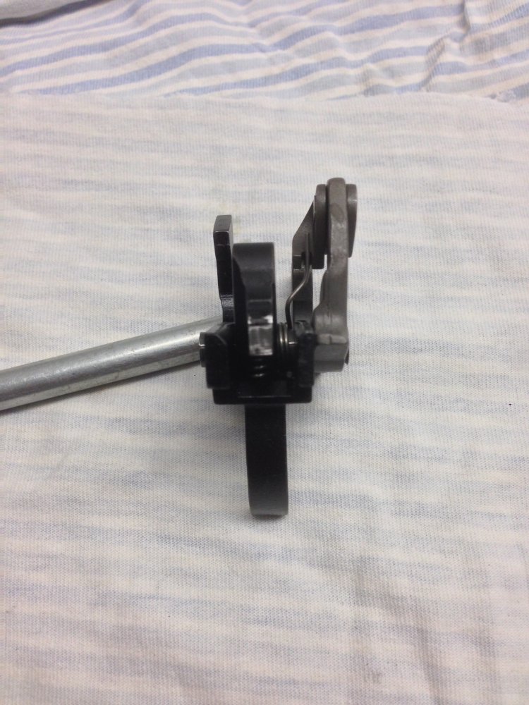

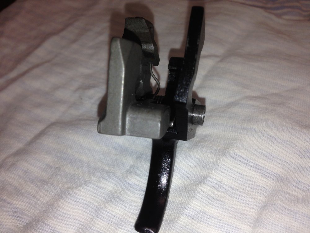

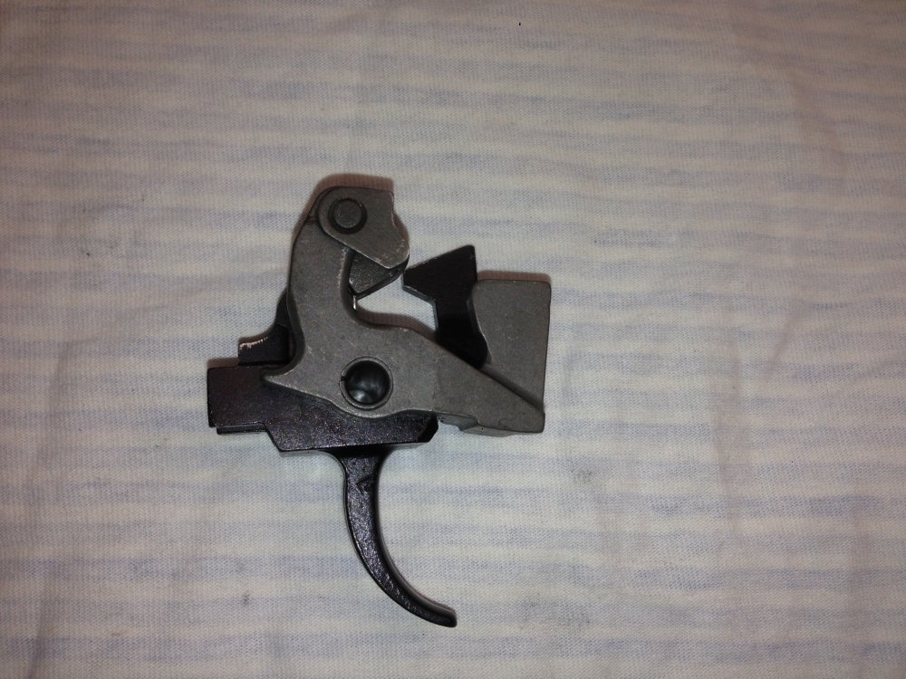

    Доброй ночи ребята, прошу прощение, немного замотался, были причины... Всех хочу поблагодарить за советы и телефоны мастеров. Вот сегодня сделал фото - может кто что заметит, на что я не обратил внимание.
    1. Фото установленного УСМ с замедлителем, видно что головка замедлителя чуть не доходит к боковой стенке ствольной коробки.
    Мало того, может кто подскажет - курок не удерживается самой головкой замедлителя?????? фото №1,2,3 (он должен или нет? подскажите)
    2. Левая лапка боевой пружины не выводится изза замедлителя, пока не отогнёшь его к середине, тогда можна вывести.
    3. Когда просто усм устанавливаю - отверстия не совпадают, пока не надавишь на усм. А когда надавить и вставить оську, - тогда замедлитель ходит туговато, не пружинит, песли только пальцем его подправлять. Хотя всё остальное нормально работает - крючок спуска, головка замедлителя - но почему-то не удерживает курка, курок соскальзывает... - ЭТО НОРМАЛЬНО ИЛИ НЕТ?????
    Останнє редагування: 3 чер 2015

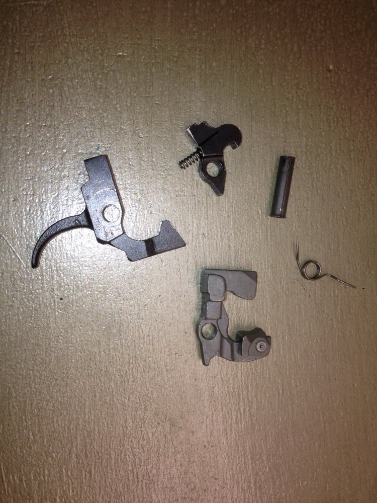

    Продолжение.....

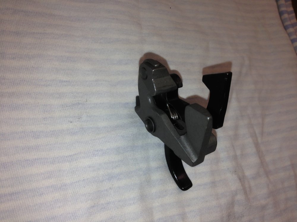

    4. УСМ в сборе и разборе...

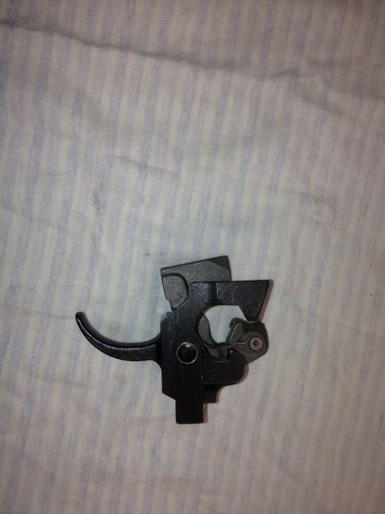

    5. Поставил сами спусковые крючки на посадочное место - провалились оба, взял в руки и сравнил их. Они между собой отличаются не только диаметром отверстия под оськуноводел и трубчатую втулку, а и толщиной крючка, и формой литься от вершины крючка к основанию, может ЭТО есть не ХОРОШЁЁЁЁ???? Крючок что пошире и в основании имеет возвышение - родной крючок МКМ, тот что поуже и основа ровная от АК под втулку.
  8. cigun
    cigun Oberschütze
    40
    Ваш замедлитель от 5.45,на 7.62 он не станет. Пружина не должна выходить при установленом замедлителе.Курок не фиксируется замедлителем,проста притормаживается. Не вижу смысла устанавливать замедлитель для стрельбы одиночным огнем. для очереди Вам надо поменять еще и разобщитель.
    Voha22 подобається це.

    Дніпро
    в принципе усм от ак74 и от акм взаимозаменяемы в том смысле, что в коробку акм можно поставить усм от ак74 и наоборот. но усм должен быть в сборе - так как сами детали усм не взаимозаменяемы по причине разных диаметров отверстий. то есть нельзя взять скажем спусковой крючок от ак74 и замедлитель с шепталом от акм - крючок будет болтаться на оси акм, а замедлитель с шепталом акм не налезут на трубчатую ось от усм ак74
