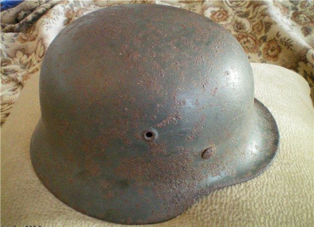

    Во-первых, кислотить каску или оставить как есть?
    Во-вторых, если кислотить, то именно для данного случая посоветуйте чем и как.
    П.С. Сам склоняюсь, что прокислотить ее надо.

    Я бы не кислотил, краска цвет поменяет

    мое мнение не кислотить, хорошая каска

    :eek: зачем? наждачка убъет. щавелька (градусов 50 С) минут на 30 не больше

    Смело в щавельку. Но- 100гр. на десять литров воды и вода обязательно холодная.

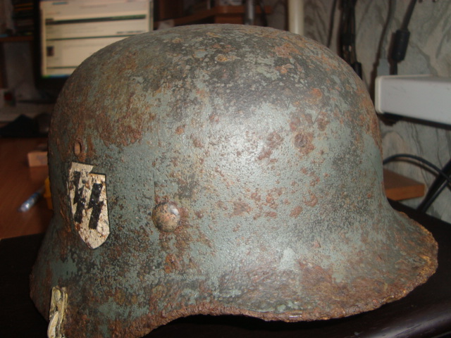

    Серый, да ничего не осветлится. Вот, два перекраса. Первый стандартный фельграу, холодный щавель и контроль каждые 20 мин.

    Я бы не кислотил ни в холодной, ни в горячей воде (шавелька у меня реально изменила цвет, хотя держал не долго).
    Сохран у каски хороший.
    Поэтому вода, мыло и губка для мытья посуды (это будет поделикатнее даже мелкой наждачки).

    наждачкой 800 .обязательно. кроме декал.пробуйте с уголка .у вас 79 сохрана выведете до 95 .смело.там вродебы два слоя краски .протрёте масляной тряпкой ахните.
