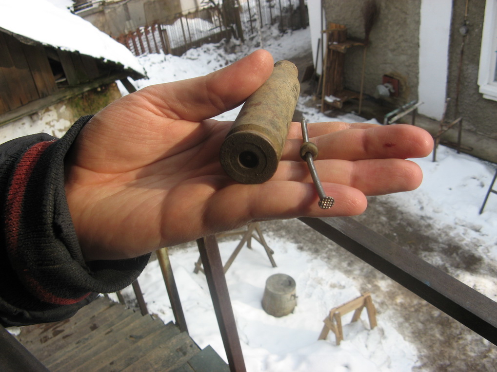

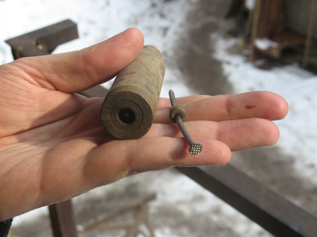

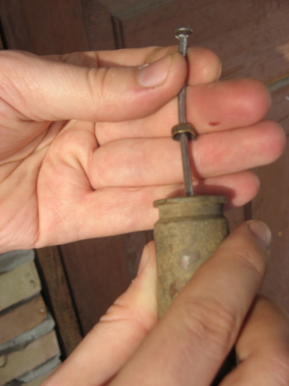

  18. maus71
    maus71 Stabsgefreiter
    618
    Так как накалывание капсюля это самый верный де актив, решил пойти по этому пути. В итоге немного покумекав, сделал вот такую не хитрую приспособу.
