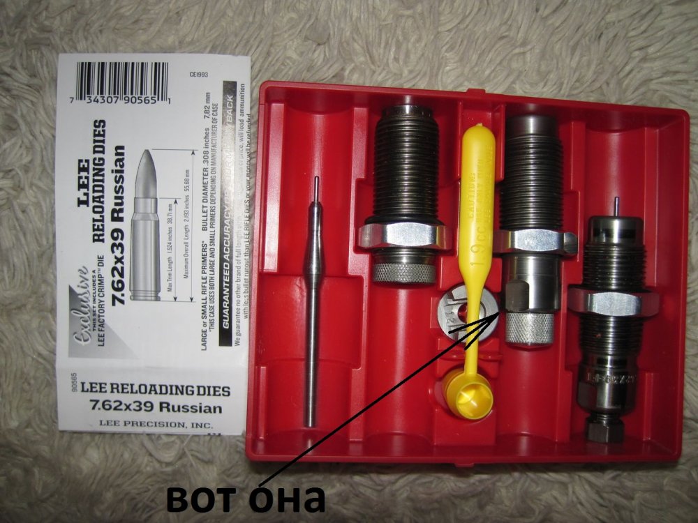

    Доброго времени суток!
    Уважаемые форумчане прошу Вашей помощи в просветлении
    Покажите прибор которым обжимается пуля в гильзе например 7.62х39
    Огромное спасибо откликнувшимся
    С ув!

    это так называемые матрицы LEE (стрелкой указал на фото ту, что обжимает пулю в гильзе)

    На фото комрада Бульбаш слева направо:
    - кримповочная матрица (для обжима уже запрессованной пули)
    - посадочная матрица (для запрессовки пули в гильзу)
    - фулл-сайз матрица с декапсулирующим стержнем, для приведения гильзы к нормальному размеру и удаления капсюля
    Т.е. применяются матрицы в обратном порядке:
    1. Фул-сайз
    2. Посадка пули
    3. Кримпвока (опционально)

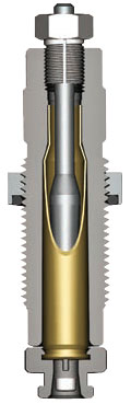

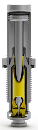

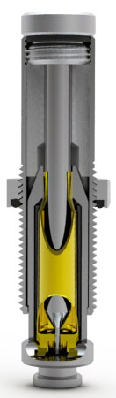

    вот все в картинках
