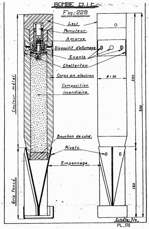

    Привет всем.
    Попалась сегодня такая шт. Торчала из заемли на 8см
    Длина прим.350мм диаметр 50мм
    Вес небольшой грамм 500
    Торец тупой с надписями
    Стабилизатор трехлопостной.
    Что-это?

    Зажигалка В1.Е
    В В1.Е хвостового заряда для борьбы с пожарными расчётами не было(подождем ещё мнений спецов)
    http://c00lib1n.name/publications/b1_series.pdf
    Взрыватель AZ 8312:
    У В1.Е гранатки небыло. Но тут точно не определишь. Разве осталась маркировка.У B1.1E.ZA на корп.jpg

    Location:
    Feo-city
    Prizrak_1941
    "подвостовой" детон служил для расбрасывания горящих частей бомбы..
    а против тушителей -это уже - доп. вариант))
    Три гвоздика крепят хвост.. а там будет ясно что под ним..

    Не частая находка. Да и сохран бодрый.

    Я бы не стал закапывать. Это достойное украшение любой коллекции ( разумеется при полном деактиве). Вот у человека в коллекции:http://www.millsgrenades.co.uk/germanbombs.htm

    Только в коллекцию!

    да ее и разбирать не обязательно там вв нет вроде. их руками брали и гасили в ведрах с водой во время войны. если это канечно не сказки

    Это не сказки. Но деактив нужен. Может от удара сработать детон и тогда пожар в помещении. Да и были варианты с детоном под хвостовым оперением для дробления и разброса горящих элементов на большую площадь.
  11. дето от удара уже не сработает,начинку высверливал в есу,пытался поджечь,с 5го раза получилось.были варианты,когда в задней части,внутри конуса хвоста,стоял детон,размерами похох на стакан с ктм-1,попадалась одна такая,по 43г.

    в попе у некоторых стоит стандартный детон kl.Zdlg.34.. короче как нем. минометках..
    то есть для проверки на всяк случай хвост снимать обязательно!!!
