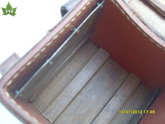

    Уважаемые мастера, реставраторы, специалисты!!!

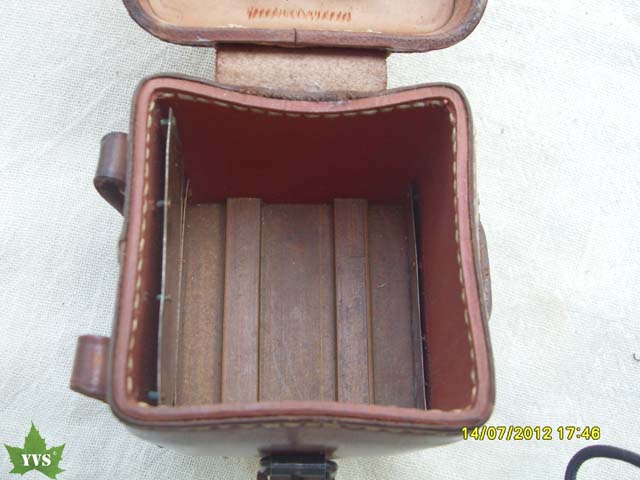

    Прошу помощи дельным советом или рекомендацией!В коллекции есть вот такая коробочка (для аккумуляторных батарей, подсветки оптического прицела M.G.Z.).

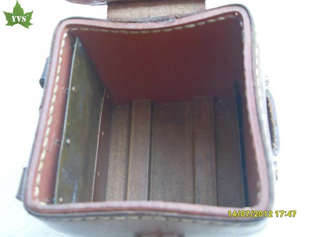

    Недавно открыл эту коробку и увидел что с ней, мягко говоря не всё в порядке.

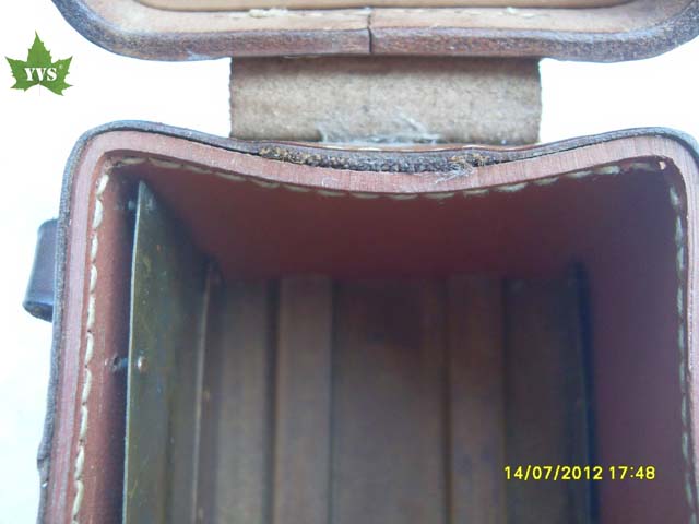

    Почему-то внутренняя начинка УСЕЛАСЬ!!!!! Непонятно от чего. Неужели под воздействием высокой температуры? Сначала так и подумал. Но коробка хранилась в сухом, тёмном месте, вдалеке от источников тепла.

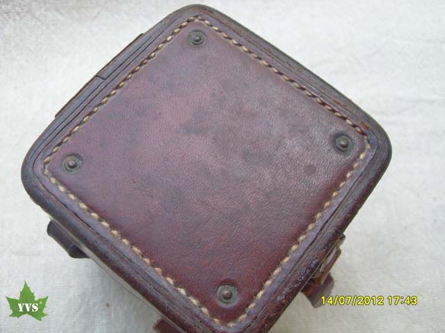

    Долго эту коробку не открывал. Не знаю сколько этот процесс уже происходит. Но скрутило её серьёзно, уже и заклёпки повылетали.
    ЧТО ДЕЛАТЬ???
    Порекомендуйте, как остановить процесс усадки, а самое главное - как ВОССТАНОВИТЬ её прежний вид для использования по прямому назначению?

    ИМХО: Это естественный процесс "усадки" кожаных изделий. Где-то были ссылки по обработке кож. При хранении засовывайте туда "оправку" из какого-нибудь "мягко-прочного" материала (типа пенопласта) по аналогии с вкладышами для обуви, чтобы внутри не было полостей, для предотвращения подобных деформаций.
    Для исправления существующей ситуации, считаю необходимым:
    1.Размягчить толстую кожу по "ободку", хорошо пропитав ее необходимым в-вом;
    2.Вставить "оправку чуть большего размера и дать просохнуть на ней же;
    3.Восстановить разрушенное соединение заклепок.
    С Уважением и Удачи!

    Но тут я немного поспешил, неполностью дал описание коробки. Внутрянка не кожа, это какой-то пластик. Вот этот пластик и уселся.
    По фото видно что кожа на месте. Да и не могла она так покрутить пластик.
    Что делать с пластмассой?

    Как эта "пластмасса" ведет себя "на ощюпь"? Выравнивается ли при воздействии на нее пальцами? Может быть изготовить "вставку" из двух половинок, скажем из алюминиевой электрической шины(она достаточно широкая). вставить туда и "распереть" (извиняюсь за сравнение, как гинекологическое зеркало) и пытаться каким-то образом воздействовать температурой (может при помощи смоченных горячей водой тряпок)?
    В любом случае, идея должна, на мой взгляд, быть такой: нагрев через распирание с последующей фиксацией, но без фанатизма!
    Если что, камрады меня поправят.
    С Уважением!:beer::beer::beer:

    Жесткая и твёрдая.

    Попробуйте для начала поставить распорки "крестом" и добиться "восстановления" формы.

    Вот в этом то и проблема. Не знаю как разогреть внутрянку. Боюсь сделать.
    Чем разогревать? Феном?

    Попробуйте феном (только обычным, для волос), не приближая слишком близко и прогревая как-бы "по-площади", по-ходу будет видно.
    Сегодня разговаривал со знакомым фотографом, еще "из тех", так он сказал, что это болезнь всех кофров. Ну не расчитывали ОНИ, что потомки будут собирать и труситься над каждой реликвией! Изготовители и "пользователи" видели в вещах лишь практический интерес.
