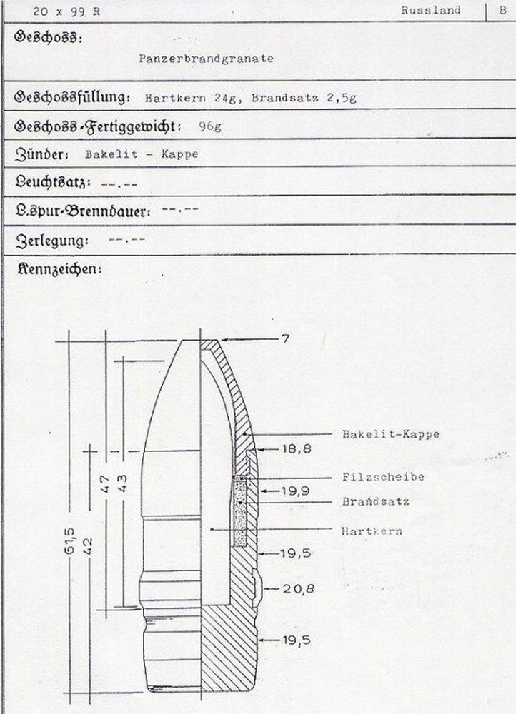

    2. Транспортировочная заглушка от гранат Ф1 и РГ 42, стержень обломан,резьба нормальная, вкрутится, дер...
    3. Взрыватель немецких противотанковых мин tmiz 42 сработанный,окрас родной.

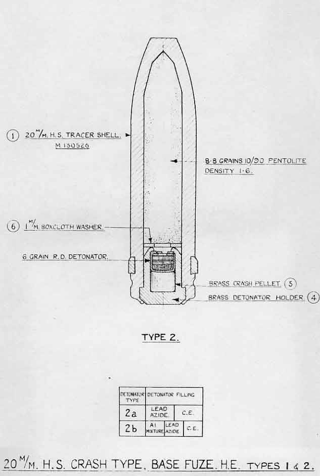

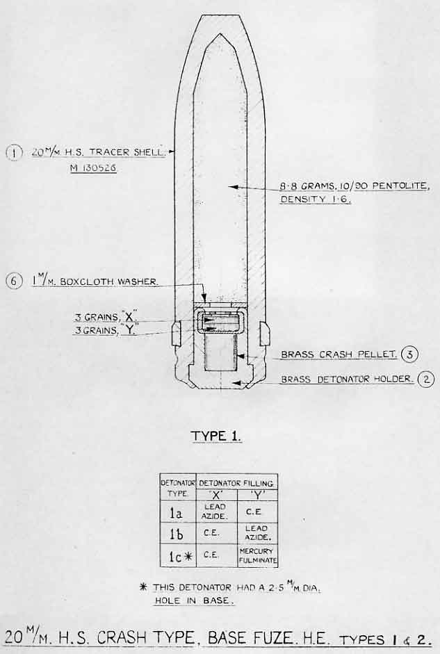

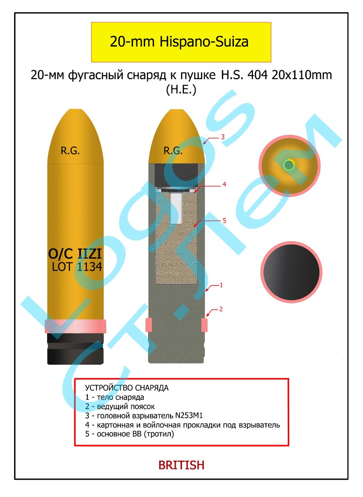

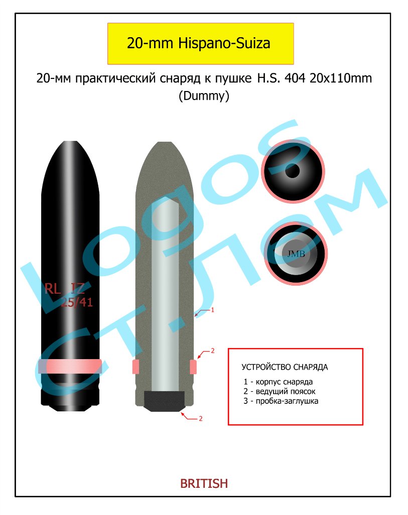

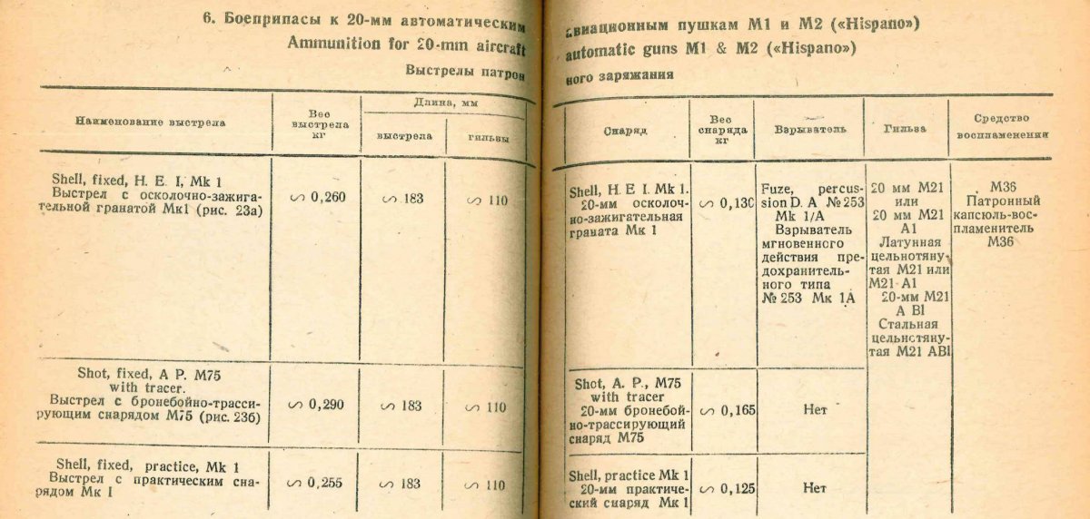

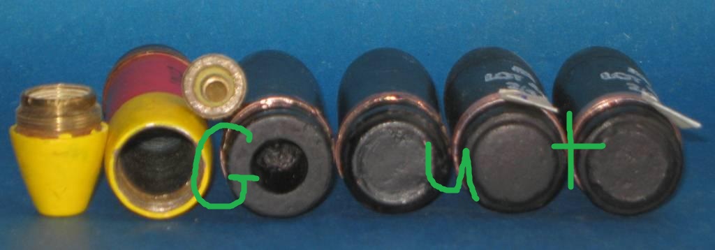

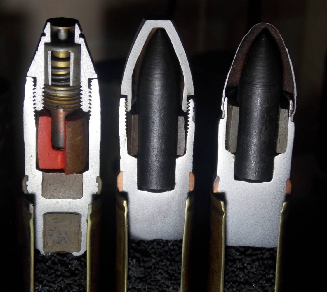

    Вот прям чтобы "ЗНАЛ", то нет.....Но исходя из тех справочных данных, что есть у нас в СССР было три типа (рис. 1) патронов к Hispano-Suiza. Как они выглядели понятно на фото 3-5. Так что у вас практик.
    P/S По схеме, что привел valerka. Что ЭТО, так никто на форуме, где были эти схемы снарядов (а их две в таком исполнении) выложены, ничего КОНКРЕТНОГО не сказали. Было предположение, что это вообще не ВВСные боеприпасы, а для ВМФ.

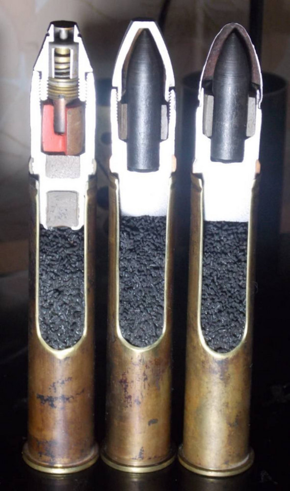

  14. Дервиш
    Дервиш General-major
    5.428

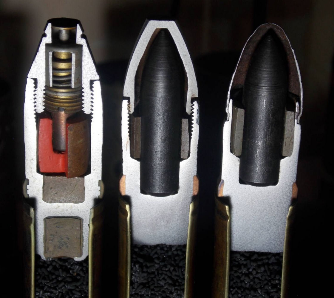

    Добрый день. Есть. И ОСКОЛОЧНОГО и осколочно-ЗАЖИГАТЕЛЬНОГО.

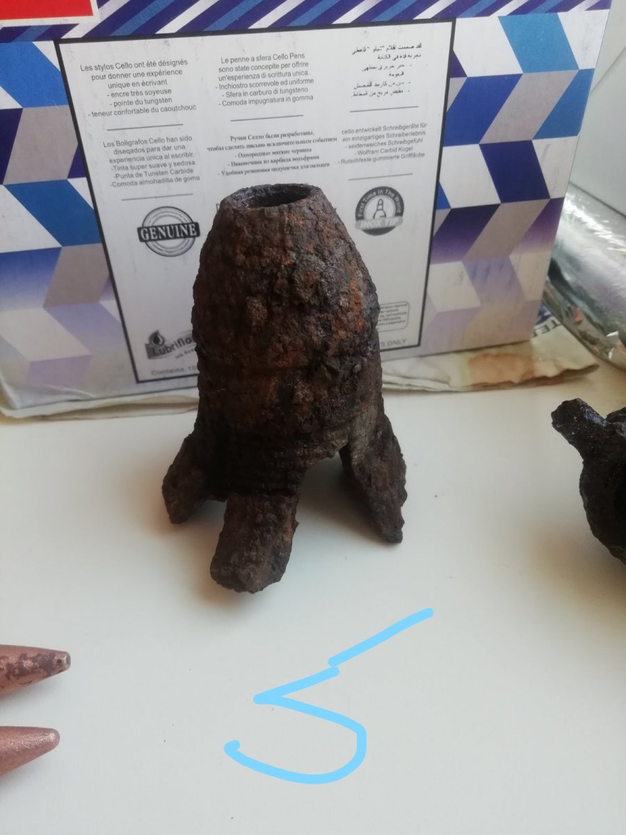

    Доброго всем судок. Я так понимаю, благодаря вашим картинкам, это я уже нашёл фугасный?
    Есть остатки родной жёлтой краски и цифры 253/1м на взрывателе.
    Лучше утопить?

    "фугасный" для этого калибра неподходящий термин.
    У вас либо осколочный, либо осколочно-зажигательный.
    там ему самое место

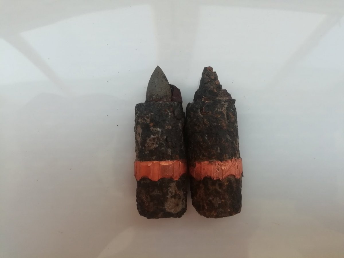

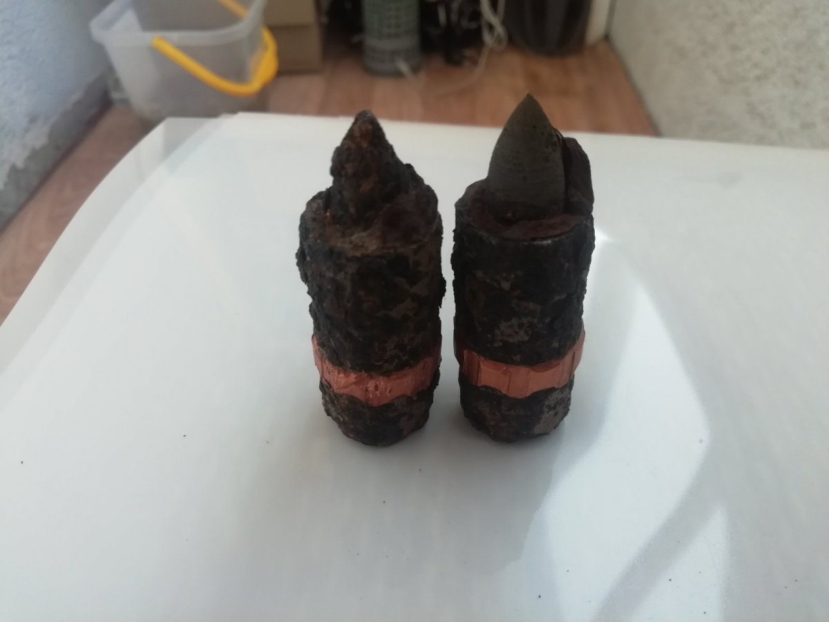

    Что б не плодить тем, вот еще находочки.
    Кто что думает?
    Был наконечник, но рассыпался.
    Длина 57мм.
    Диаметр 18...20мм сильная корозия на дает точно померить, По пояску 20,6мм

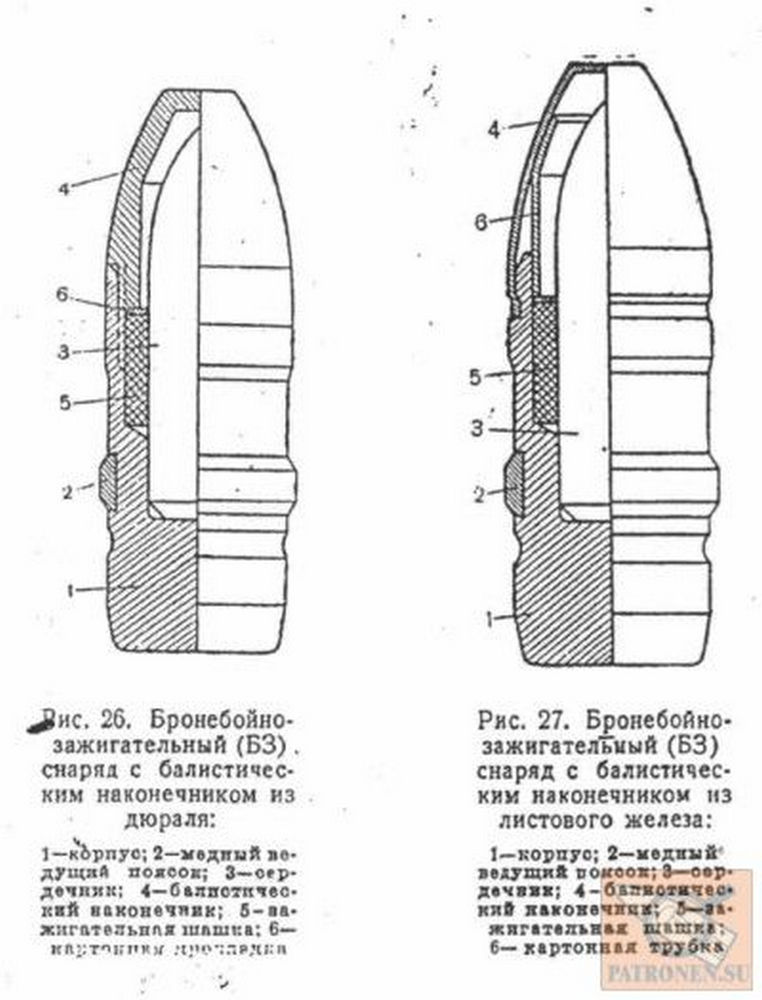

    По фото напоминает Швак 20 мм (бронебойный) с бакелитовым наконечником
    Останнє редагування: 19 сер 2020
  19. Дервиш
    5.428
    А другого выбора-то и нет. 20-мм БЗ к ШВАК (ТШ-20). Был со штампованным баллистическим наконечником.
    Сама по себе шашка безопасна, но лучше избавиться от неё. ИМХО. Вес этой шашки 2,8 грамма, но в её составе есть и тротил. Целых 12 %. Смешно конечно, но.....Смотря какой эксперт попадется на вашу голову.
    bva-hk, votaga, иван777444333 та 3 іншим подобається це.

    А, то есть зажигательная шашка внутри есть? Насколько опасно хранить в коллекции?

    Физически совершенно не опасно это 146%.

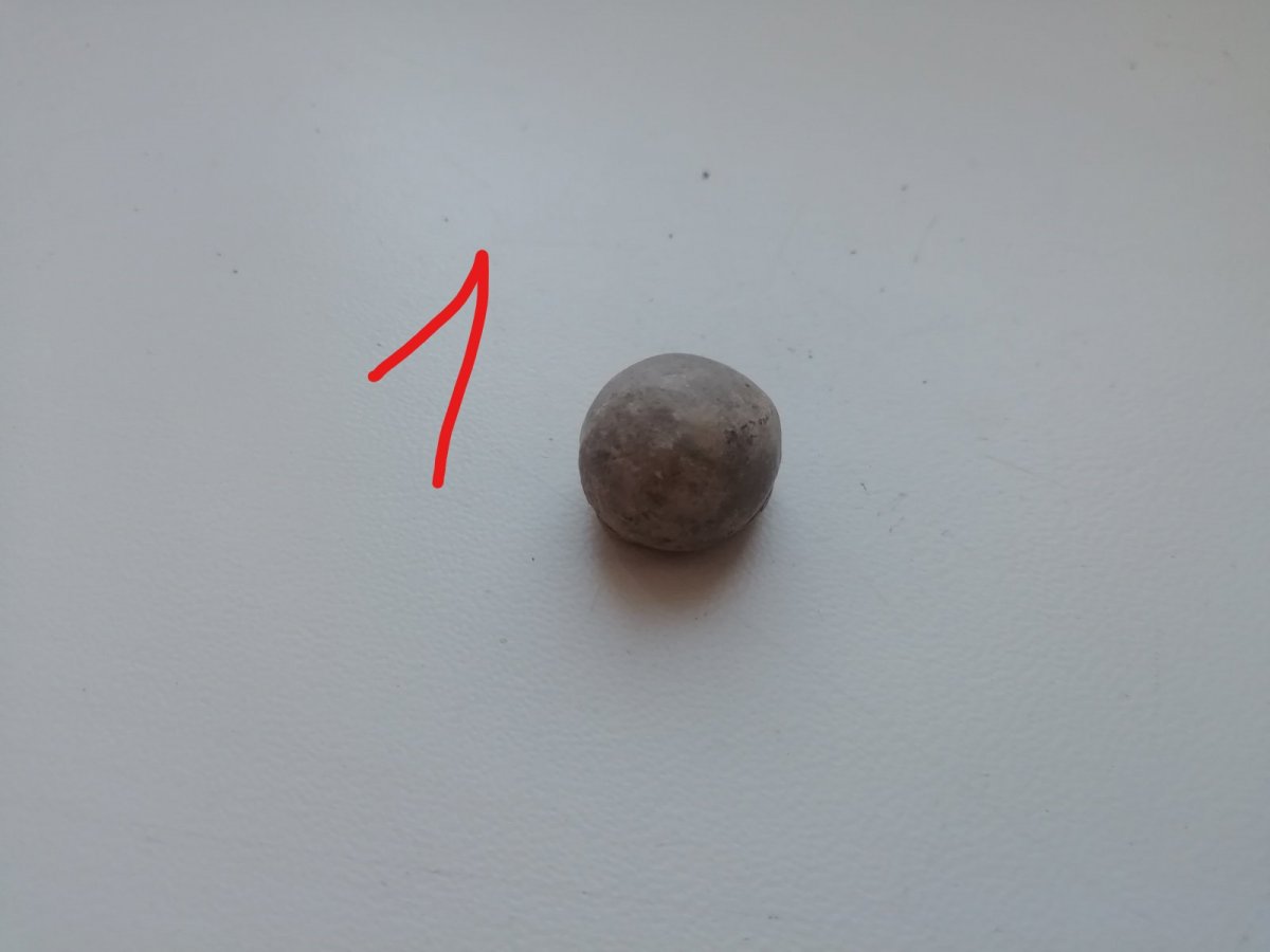

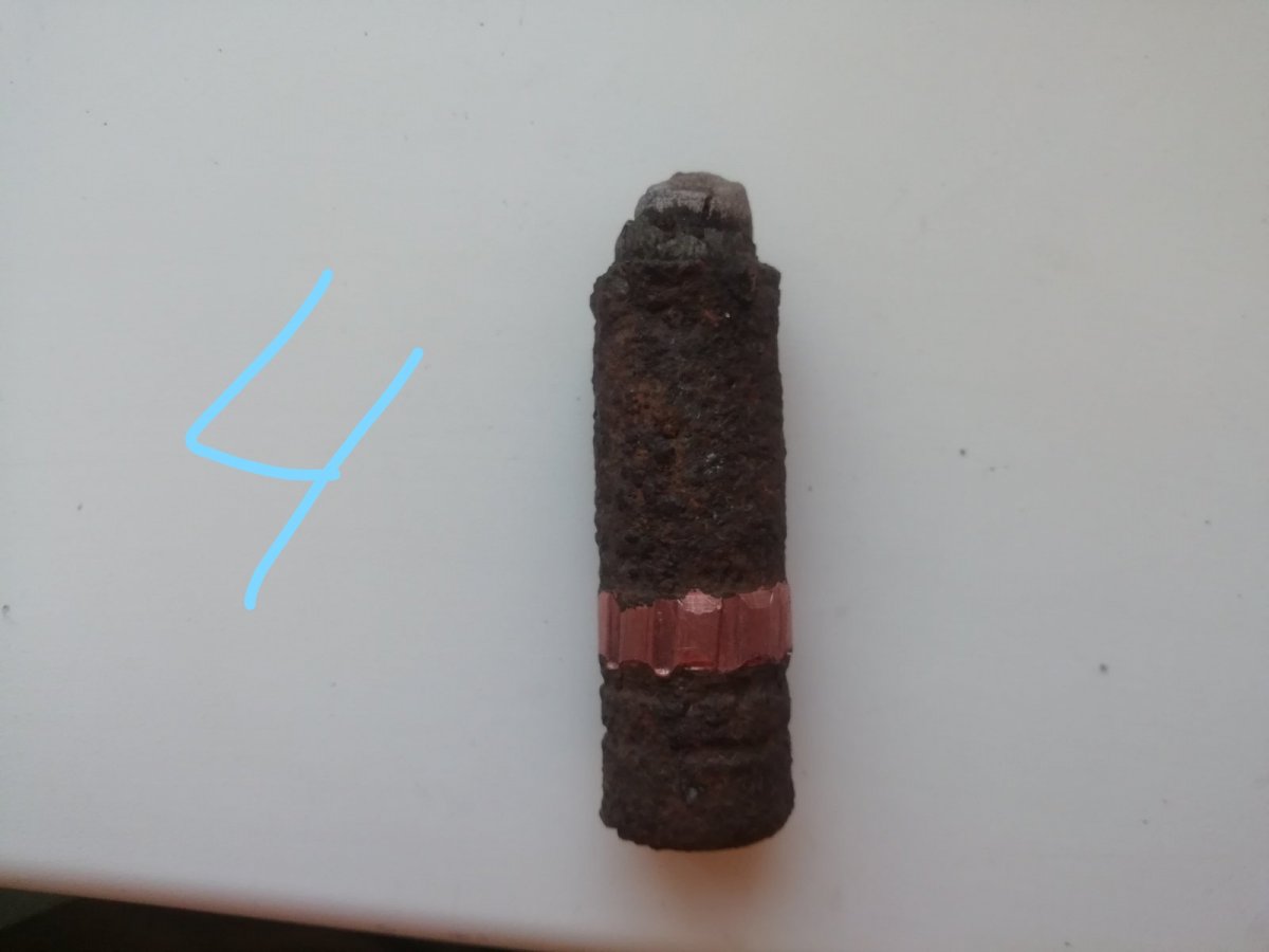

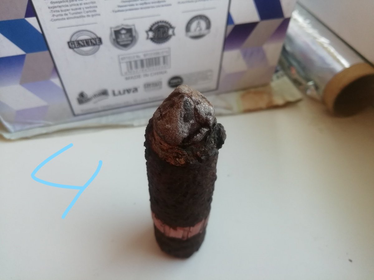

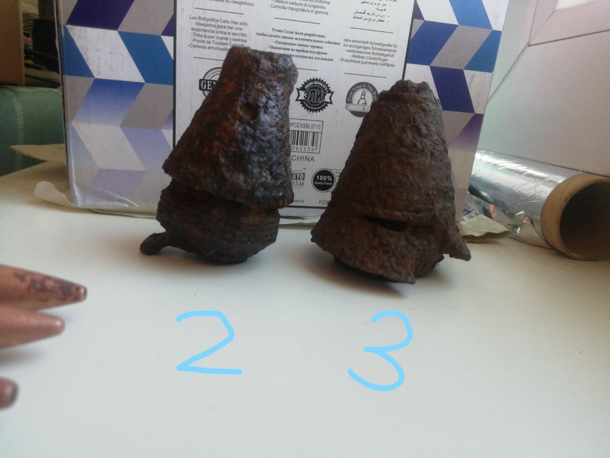

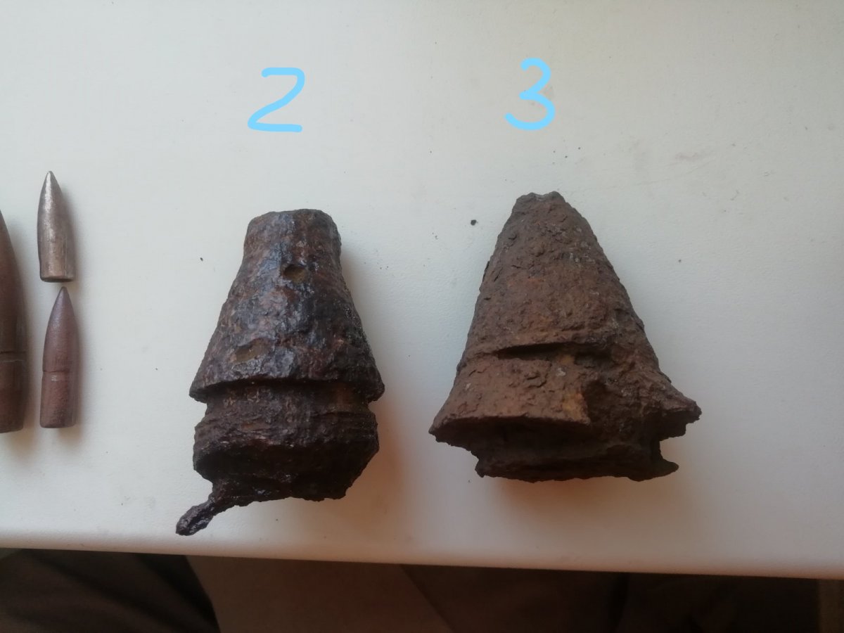

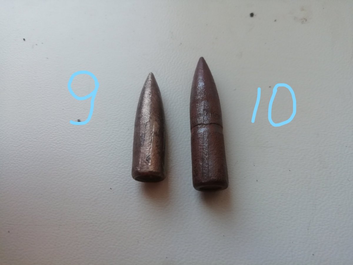

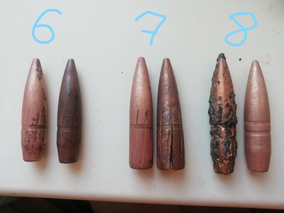

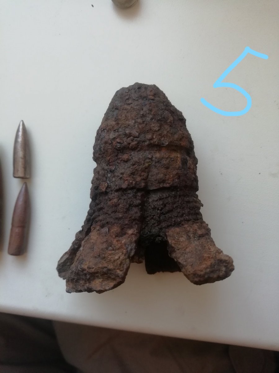

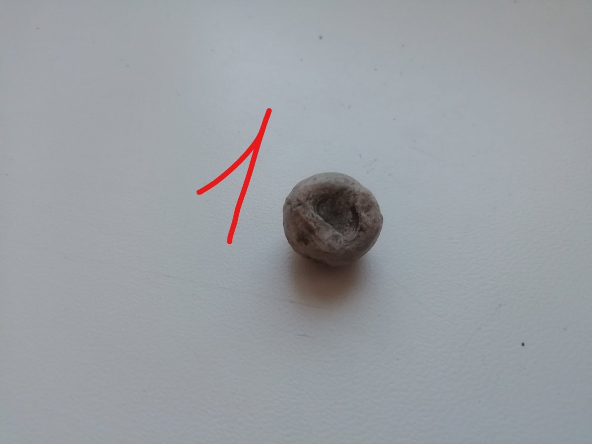

    Всем привет. еще находочки. Кто знает,прошу отписаться. благодарю!
    1)Может казацкая пуля? Диаметр около 13,5мм
    4)Диаметр 23мм длина сейчас 80мм Опасен ли в таком состоянии?
    6)диаметр 12.7 длина 57,3
    7)Диаметр 12.7 длина 60
    8) Диаметр 12.7 длина 60
    9)Диаметр 7.6 длина 28
    10)Диаметр 7.6 длина 35

    1- свинцовая шрапнель со снаряда.
    2. сработавший КТМ.
    5. 20 мм авиация или венгр Эрликон
    иван777444333 та agSmith подобається це.

    4. 23 мм ВЯ бронебой.

    Більше на 40мм бофорс подібне
