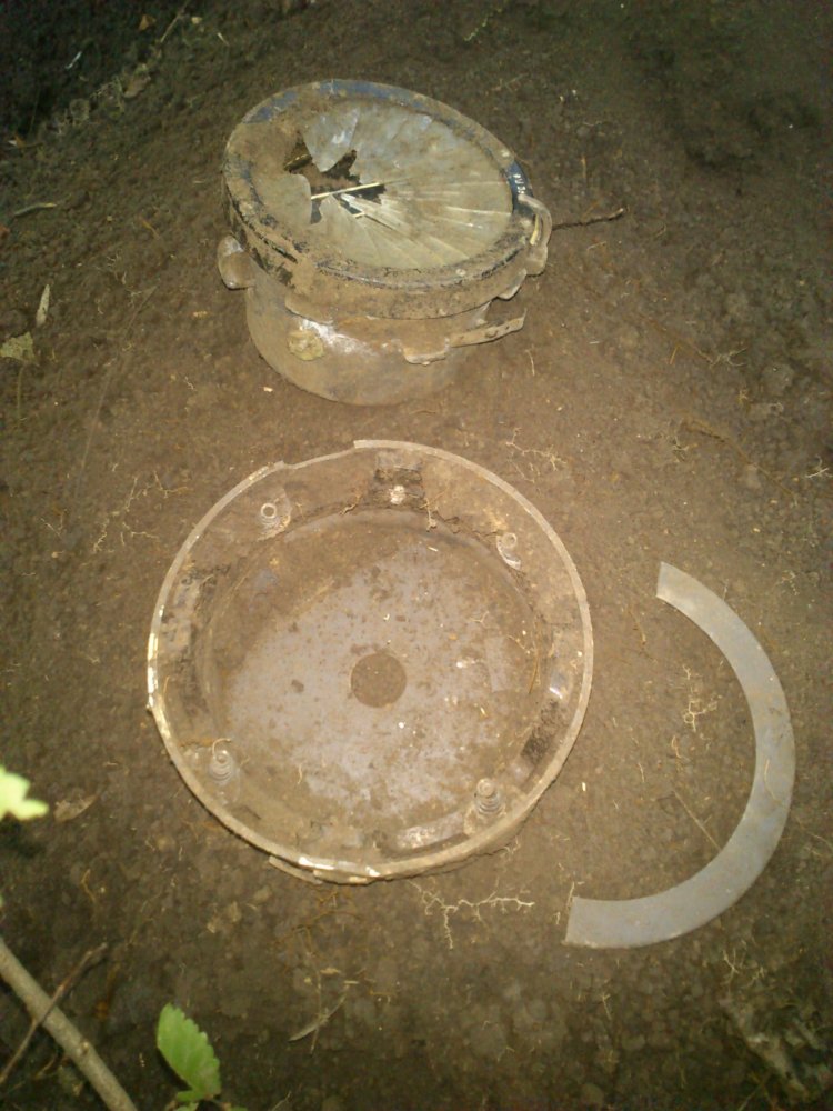

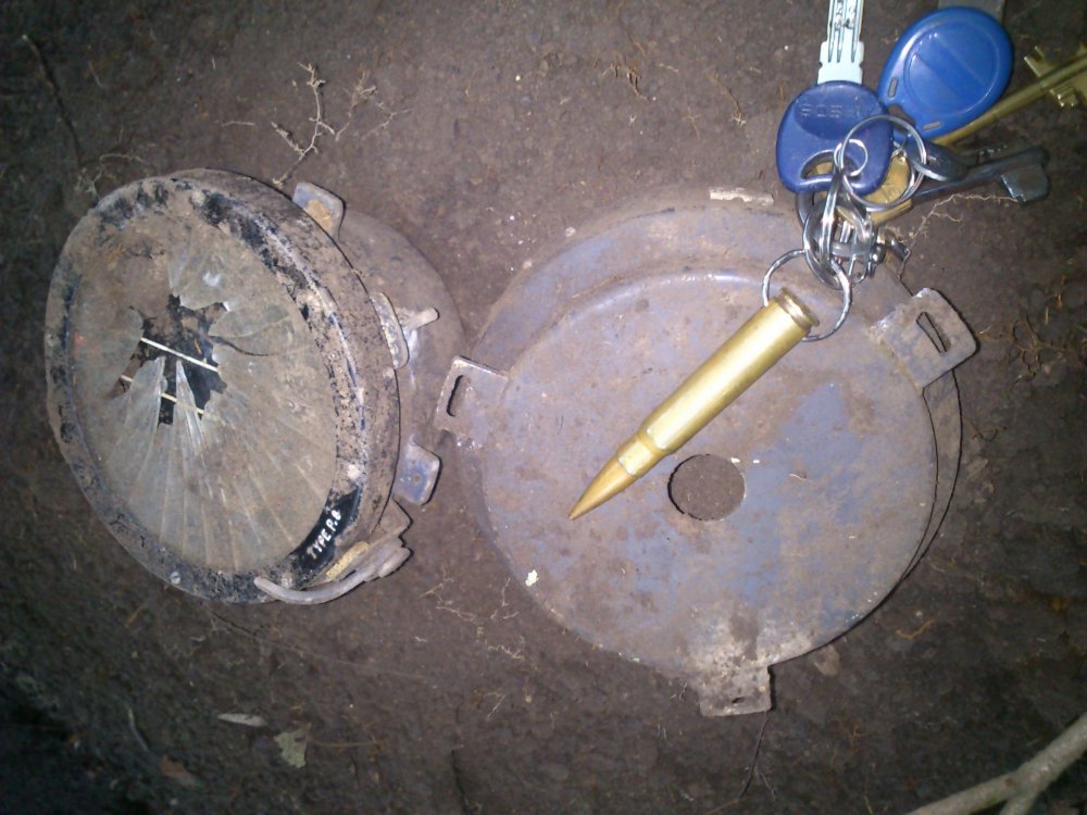

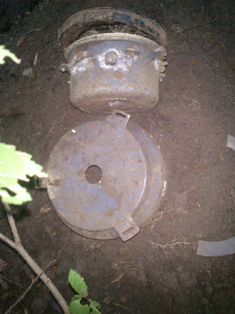

    Прошу определить вот такую приблуду. Внешне очень похожа на остатки фары. Найдена на глубине 40-50 см на бруствере окопа. Сверху был настрел, т.е. современщина маловероятна. Крышка с надписью "Type" приподнимается. Материал крышки, похож на пластик. Особо разбирать корпус не хочется, т.к. предмет странный и возможно опасный. Что это?

    Жидкостный магнитный компас. Авиация. Ленд-лиз:

    Кстати, да. Там внутри что-то болталось. Наверное стрелка в жидкости бултыхалась. Обидно, что разбитый.

    Заберу его, когда снова с отрядом поедем в тот район. Оставили как хлам.

    Думаю, при большом желании оживить можно. Там материалы в основном, коррозионно устойчивые (заполнялся обычно спиртом).
    Ртути нет, но могут быть остатки светомассы. Проверьте дозиметром. И работайте соблюдая осторожность. :)
    PS Хорошая находка.

    Добавлю, что вероятнее всего, компас с истребителя Харрикейн.

    Возникает вопрос - а откуда он мог взяться? Самолет разбился наверное? Мы глубинником вроде бы ничего очень крупного не находили. Были иногда куски оплавленного белого металла, но думали что это послевоенный мусор.

    Наверняка, если поблизости не было аэродрома.
    Упал или сел на вынужденную, и был раздербанен пехотой или местными жителями.
    Почему думаю что Харрикейн - из самолётов британского производства, их было больше потеряно на территории Украины (ЕМНИП).
