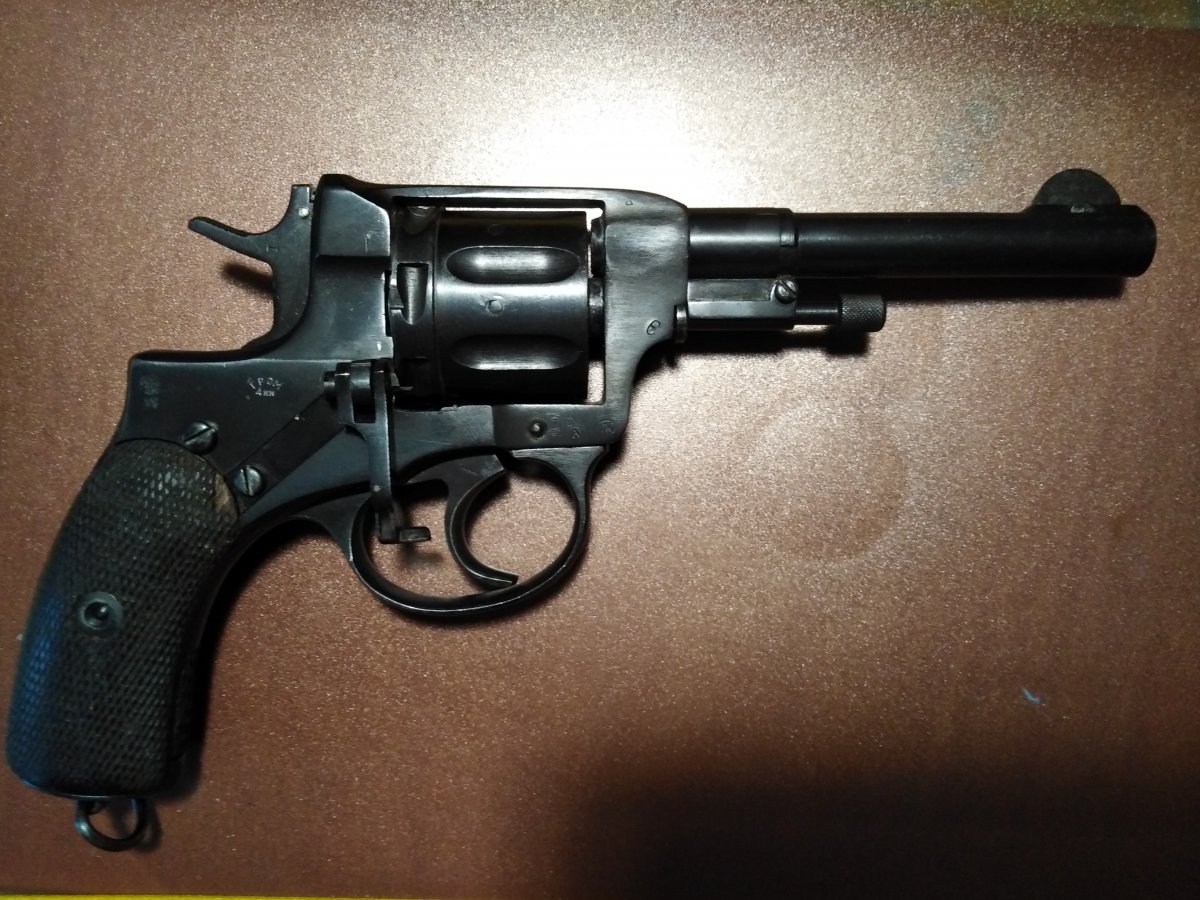

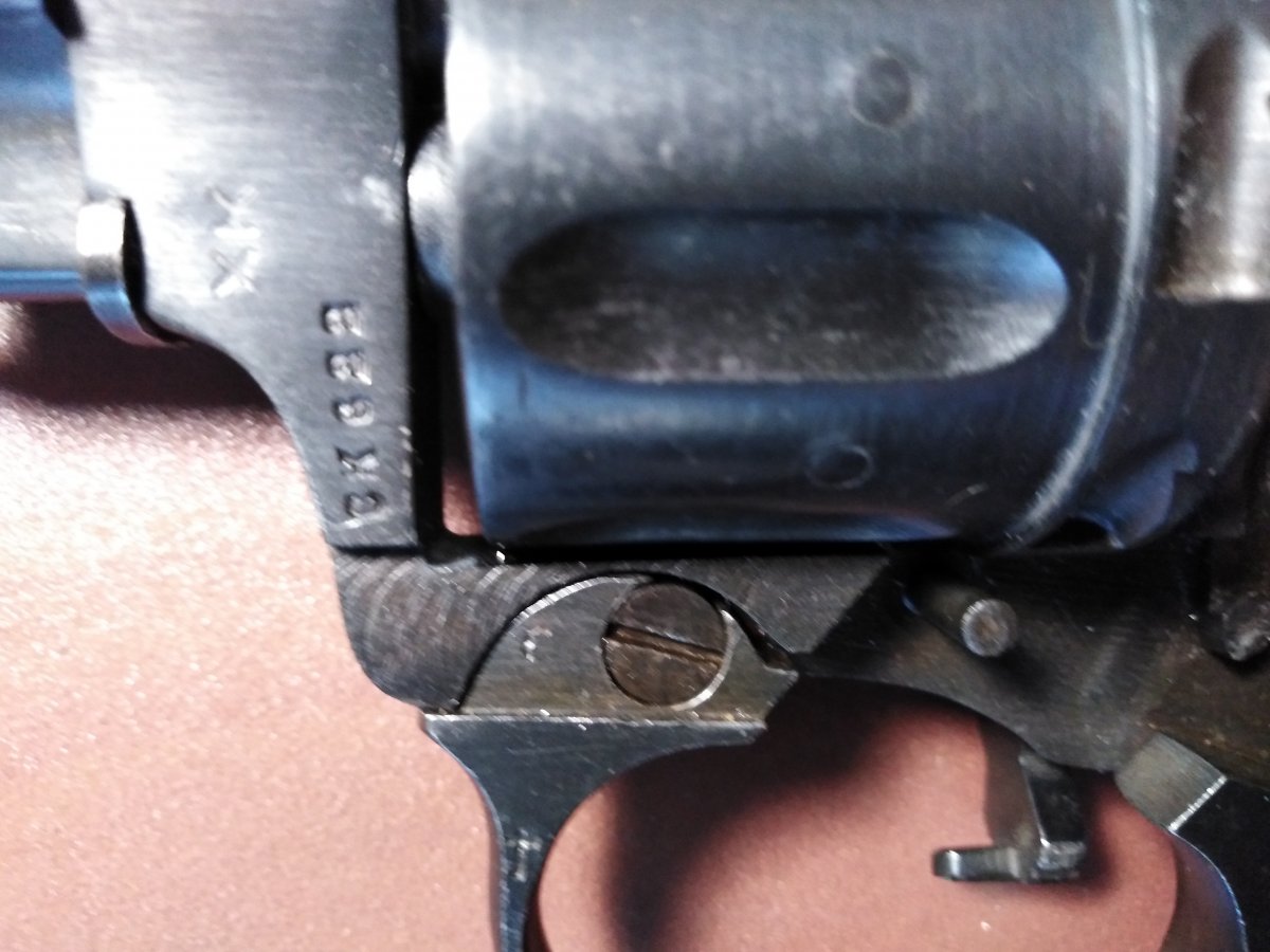

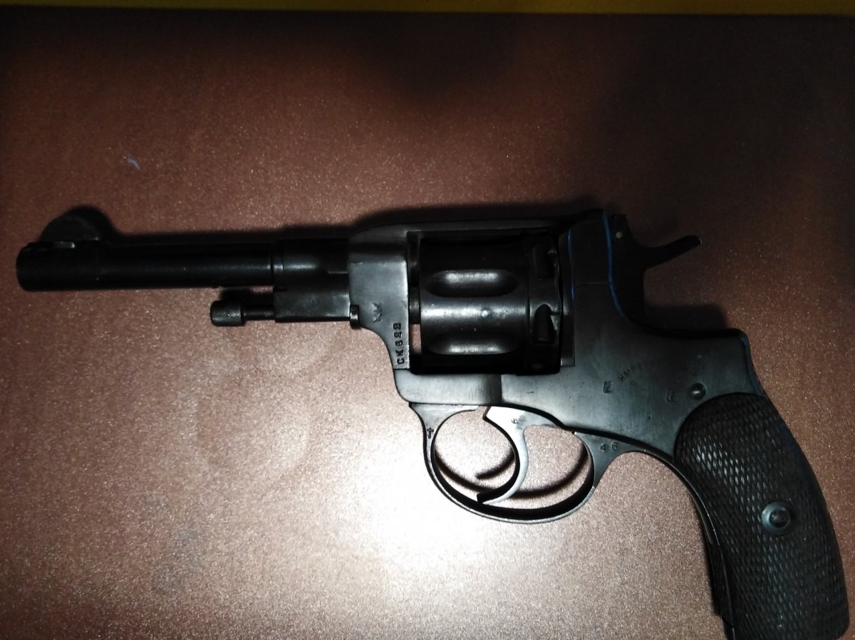

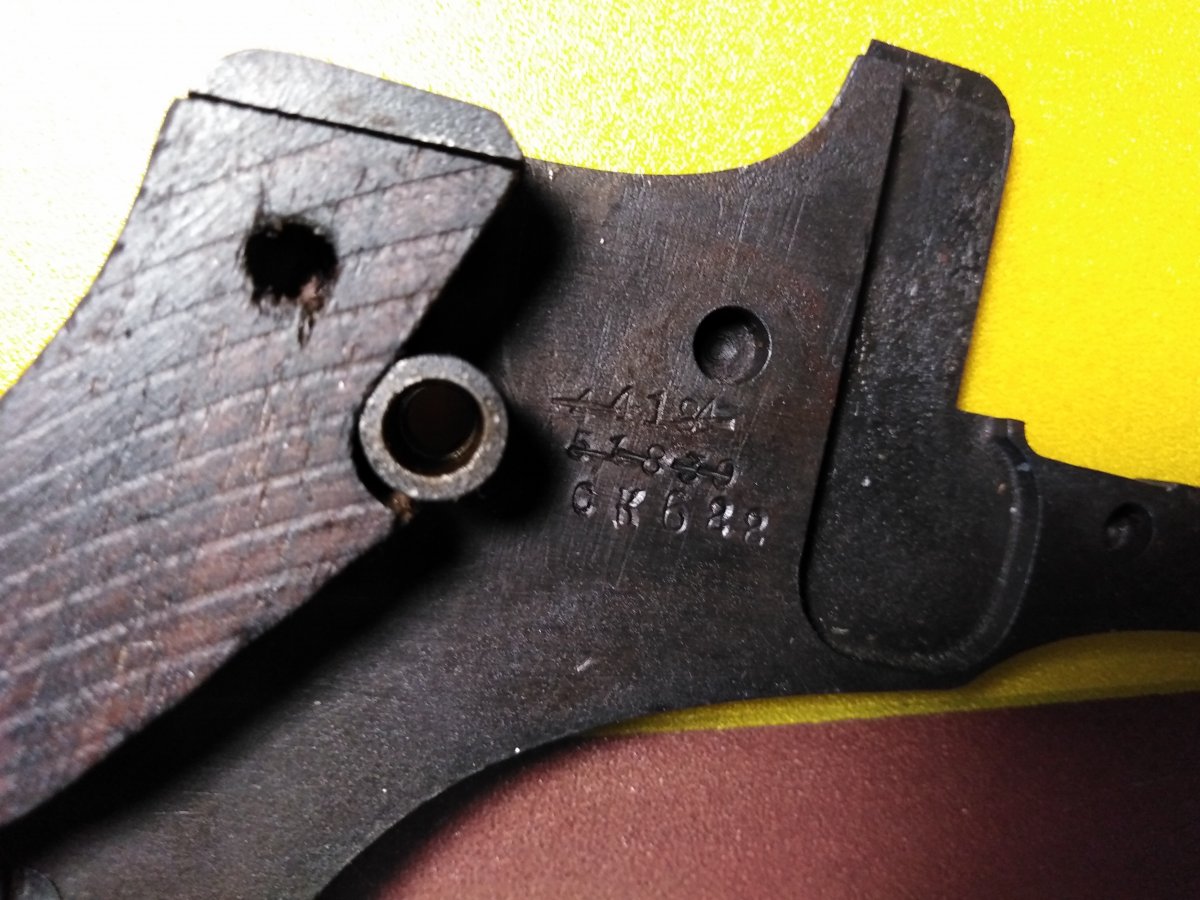

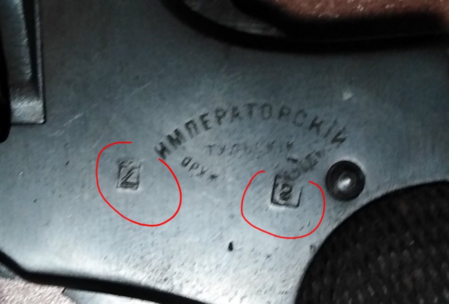

    Приветствую всех. Прошу определить год выпуска а также оценить попавший ко мне наган. За ранее благодарен

  3. Малежкин
    Малежкин General-leutnant
    10.514
    Приветствую! Заводское клеймо на рамке до 1917 года.

    Если все "нутро" на молотках - 14 тысяч вечно деревянных он потянет. Очень достойный предмет.

    Доброго, достойный агрегат, цена от 10 000 грн.

    Приветствую. Номер на рамке и на накладке перебивался буквенным советским и шомпол звездный, но от этого он не перестал быть аутентичным царским во всем остальном, с 12 000 грн. С ув.

    Наган Гром заводской Собр ,клеймо затерто большой минус до 12000гр

    14000, за умови продажу частинами. З затертим основним клеймом, таку сумму практично нереально взяти, за даний револьвер в зборі.
    Плюси то курок з толковим клеймом і правильною насічкою, накладки і спружина.
    По ціні в зборі згідний, може 10ку і дадуть

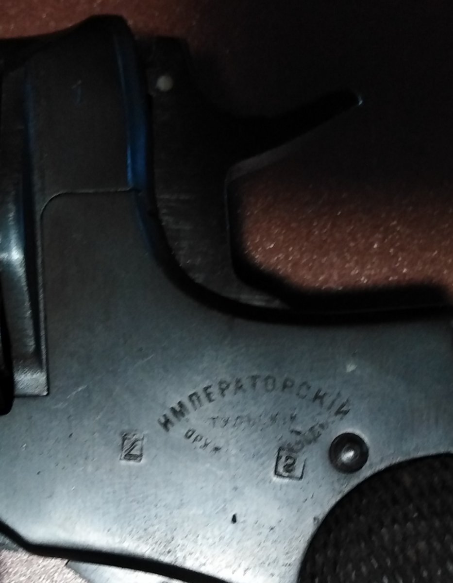

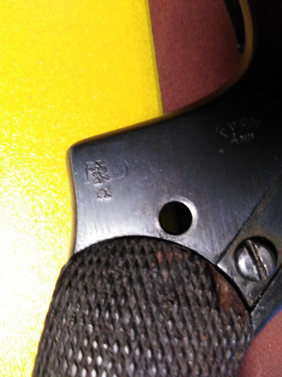

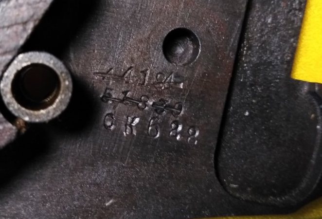

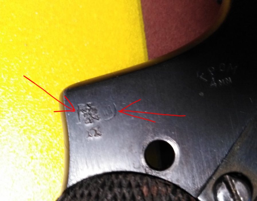

    Камрады! Вы веселитесь или серьезно?... Где наши "нагановеды" с форума?... :eek:
    Собр (если это конечно тот самый Собр, потому что фото задней стороны барабана в теме нет) славился именно тем что не сильно заморачивался соблюдением комплектности, т.е. пересортица начинки для них это обычное явление...
    А теперь, если по конкретному образцу, ТО!!! где вы тут царев девайс видите???
    - На крышке остатки царевого клейма, НО поверх этого клейма, после серьезной шлифовки, пробиты гораздо более глубокие и свежие клейма ремонтные...
    - На той же крышке, как минимум, трижды перебивался номер... т.е. крышка гуляла, как та ещё девка.
    - На раме серийник с буквенным кодом (а учитывая что, учёт во всей советской системе, как впрочем и у амеров, ведётся именно по номеру рамы..., то сие значит, что - на крышке\барабане\да на всём, что угодно номер могли перебивать, НО ТОЛЬКО НЕ РАМЕ), то становится понятно, что рама годов так этак от 30ЫХ и дальше...
    - Плюс к этому прилетает тот факт, что на раме, "на передке" молотка нет... а стало быть она гарантированно после 29го года, а с учетом буковок в серийнике от 38го и выше...
    - И ещё прилетает - что какая то сильно неразборчивая "курочка" пробита поверх уже затертых и трошки шлифованных клейм, вполне себе советских ремонтных клейм... как это царева "курочка" приземлилась, поверх наполовину сошлифованных советских клейм?.. :eek:
    КТО ТО ЕЩЁ ТУТ ЦАРЕВ НАГАН ВИДИТ?!!
    Цена ему, просто тупо как Грому (даже если это подделка под Собр), всё равно - второго завоза не будет..., ОТ 10 тыс. гривен и дальше как повезёт.
    Но обзывать его царевым эксклюзивом наверное не нужно...

  10. R_L
    R_L Stabsfeldwebel
    500
    Добавлю, что буквенно-цифровая нумерация была введена в 1938 г., + на ней однозначно тульское клеймо ОТК второй половины 1930х (ГТК). Итого, рамка 1938-1941 гг. выпуска

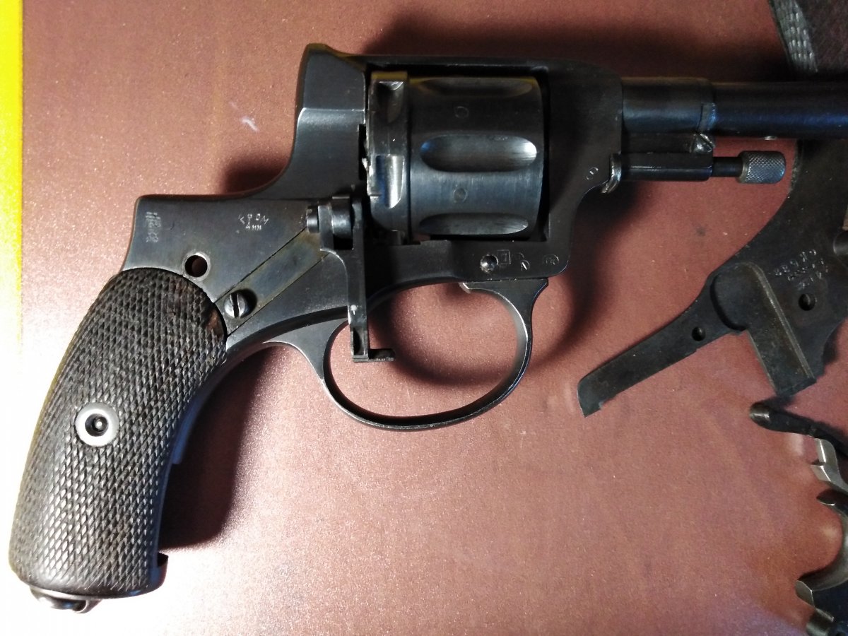

  11. andy1972
    andy1972 Leutnant
    25
    35
    1.120

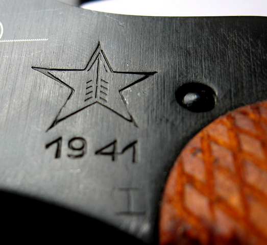

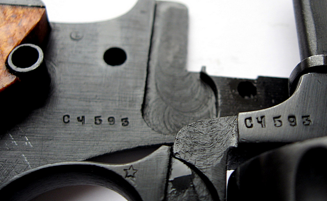

    Приветствую, друзья.
    По поводу этого предмета - для меня всё не так однозначно. Мы с камрадом GOOD13 вчера вечером обсуждали его, мнение было одно, но сейчас, когда поглядел на компе - иное.
    Во-первых, доподлинно не известна система буквенно-цифровых клейм наганов.
    Если брать за основу клеймо СК622, то в моих исследованиях, комбинация "Сх ххх" встречалась мне единожды в 1941 г., но в комбинации "СЧ ххх" Думаю, она недалеко ушла от "СК"
    С этим соглашусь. По известному мне ремонтному талмуду того времени сие было невозможно, т.е. номер на рамке, уверен, стоит принимать за истину.
    и это, как по мне - правда. Посмотрел в деталях - "курица" набита поверх.
    Крышка, безусловно, могла быть не родной (но уж точно не СОБР ее заменил), история ее похождений неизвестна.
    Кроме этого меня смущают еще 2 вещи:
    1) Царский курок "на молотке в круге";
    2) Дерево среднецарского периода 1911-1917г.
    Откуда 1 и 2 взялись на рамке 41г.?
    Причем дерево, как по мне подогнано по рамке/крышке почти идеально, и предположительно является с ним единым целым от происхождения.
    Мнение.
    akms1974, takt09, G613D та 5 іншим подобається це.

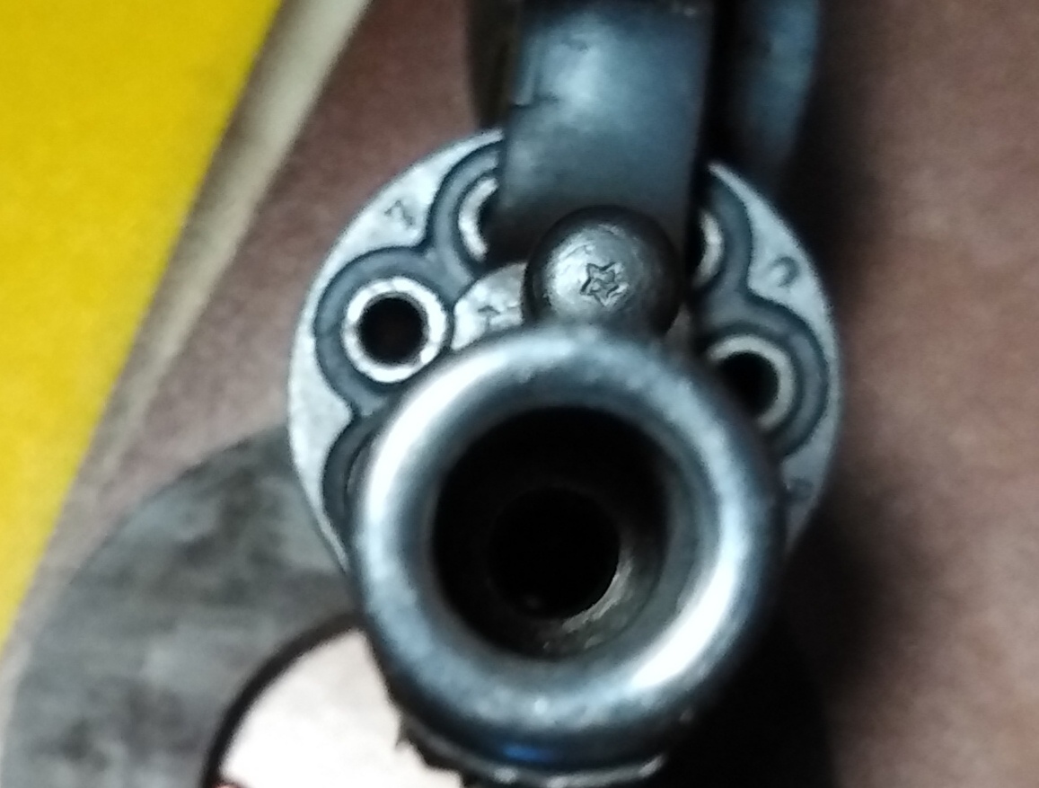

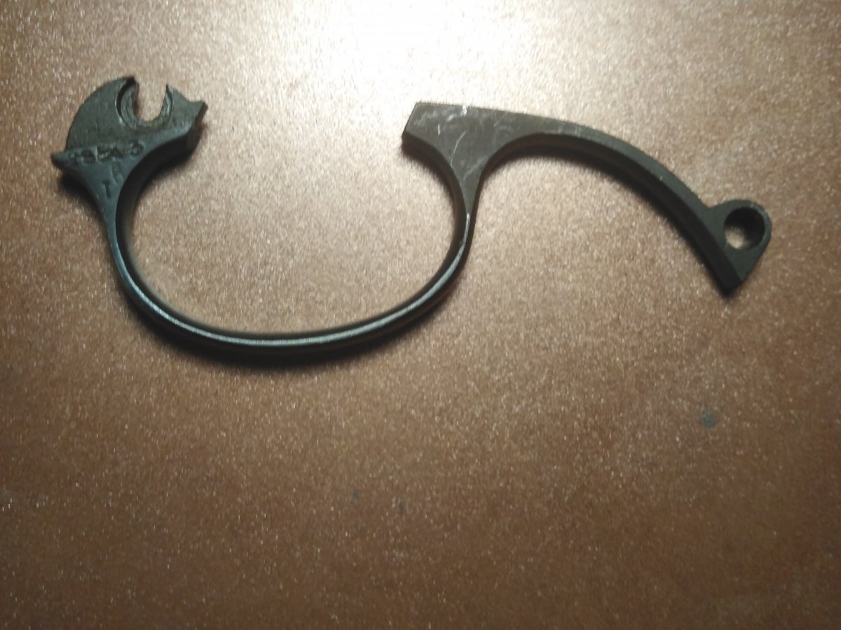

  12. Iwans
    Iwans Oberfeldwebel
    334

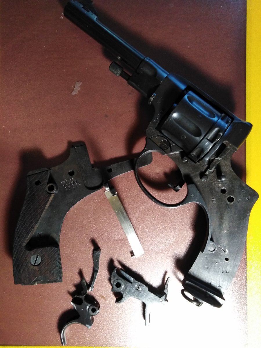

    По моим наблюдениям- из неродных деталей - спусковой крючок ранний советский, на царском должен был быть молоток в круге, спусковая скоба заменена с большим зазором у болта( родная скоба на те года могла быть с номером), рама царская со спиленным бугром дверцы,дверца царская курок и мушка соответствуют, на рамке сошлифованы ранние клейма с номером и нанесены новые - кучность,ремонт. Почему-то не забито 8-ками шрифт,,Императорскiй,, не заменена мушка при модернизации ,круглое клеймо возле курицы конца 30- годов и зашлифовано. Сама курица после шлифовки и очень глубокие клейма. ,, ХХ ,, набиты и возле нового номера на рамке. Накладки не были заменены после закладки на хранение. С годом выпуска тоже не ясно, если затерт то должны были набить новый для учета, наприм. 1905/38 испр

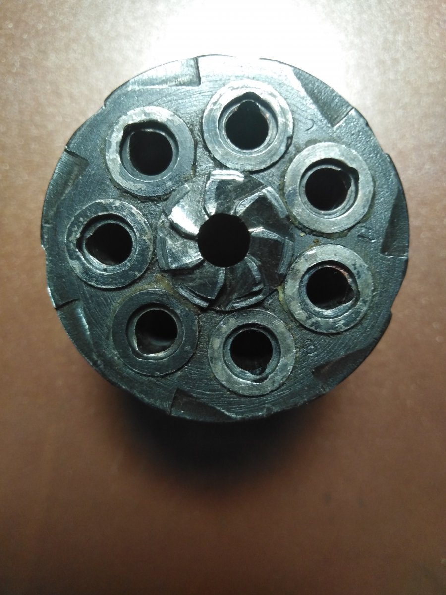

  13. тимуровец
    тимуровец Stabsfeldwebel
    33
    81
    1.033

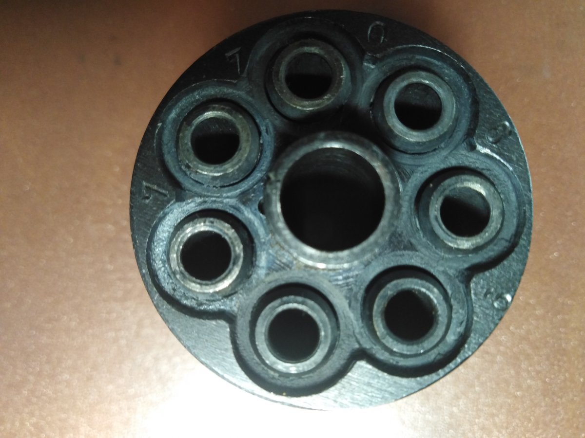

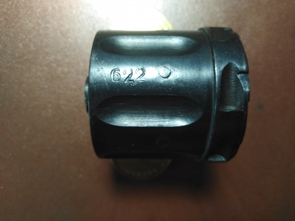

    На перепаковке Собра это как раз - реалии... хорошо, что там курок от ТТ не появился, тут как раз вообще без вопросов, там всю партию разбирали, переделывали, потом собирали как карта ляжет, максимум следили за тем что бы рама и крышка на одном номере были, даже на барабанах номер СБОКУ А НЕ ТАМ ГДЕ ПОЛОЖЕНО, заново перебивали, про дерево и начинку, тут вообще никто не заморачивался, у меня проходило собров как грязи и чудес насмотрелся...
    Да что тут мудрить, обычная сборная солянка, ещё и, мягко говоря, со "вмешательством" в клейма... на раме серийники там никто не перебивал, глубокие чёткие серийники, и шрифт как раз на конец 30ых\начало 40ых, например новодельное собровское клеймо "ХК", выглядит блекленько и тоскливо, на фоне глубокого четкого серийника...
    Цена ему как боевому Нагану переделанному под флобер, а то что это уже само по себе редкость, то и определяет его ценность, скоро и этого иметь не будем. Солянка это конечно, НО стартовать с 10т. имеет право, если дадут фото барабана с тыла и окажется, что барабан реально собровский, то я бы и с 12т. советовал стартовать.

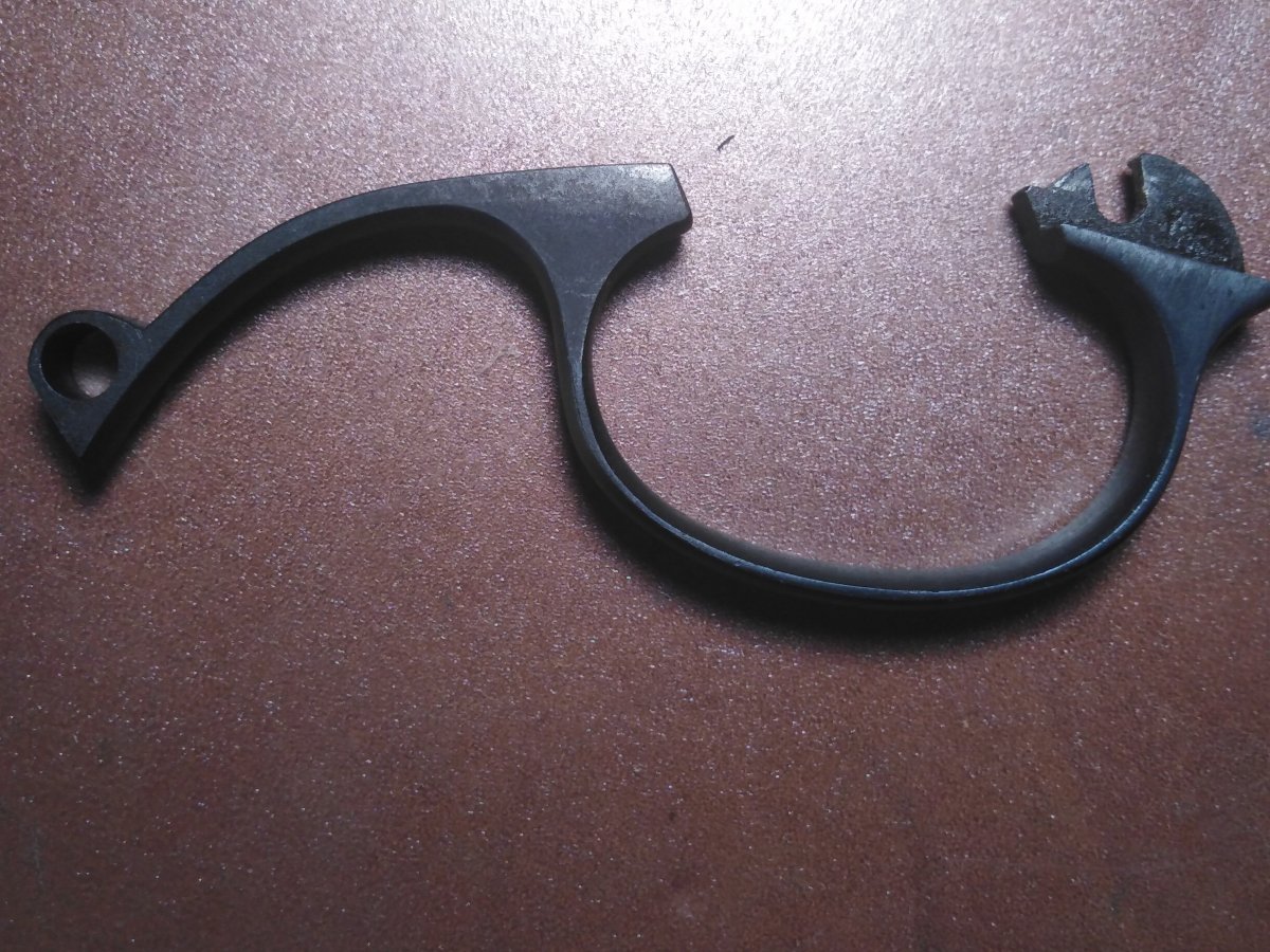

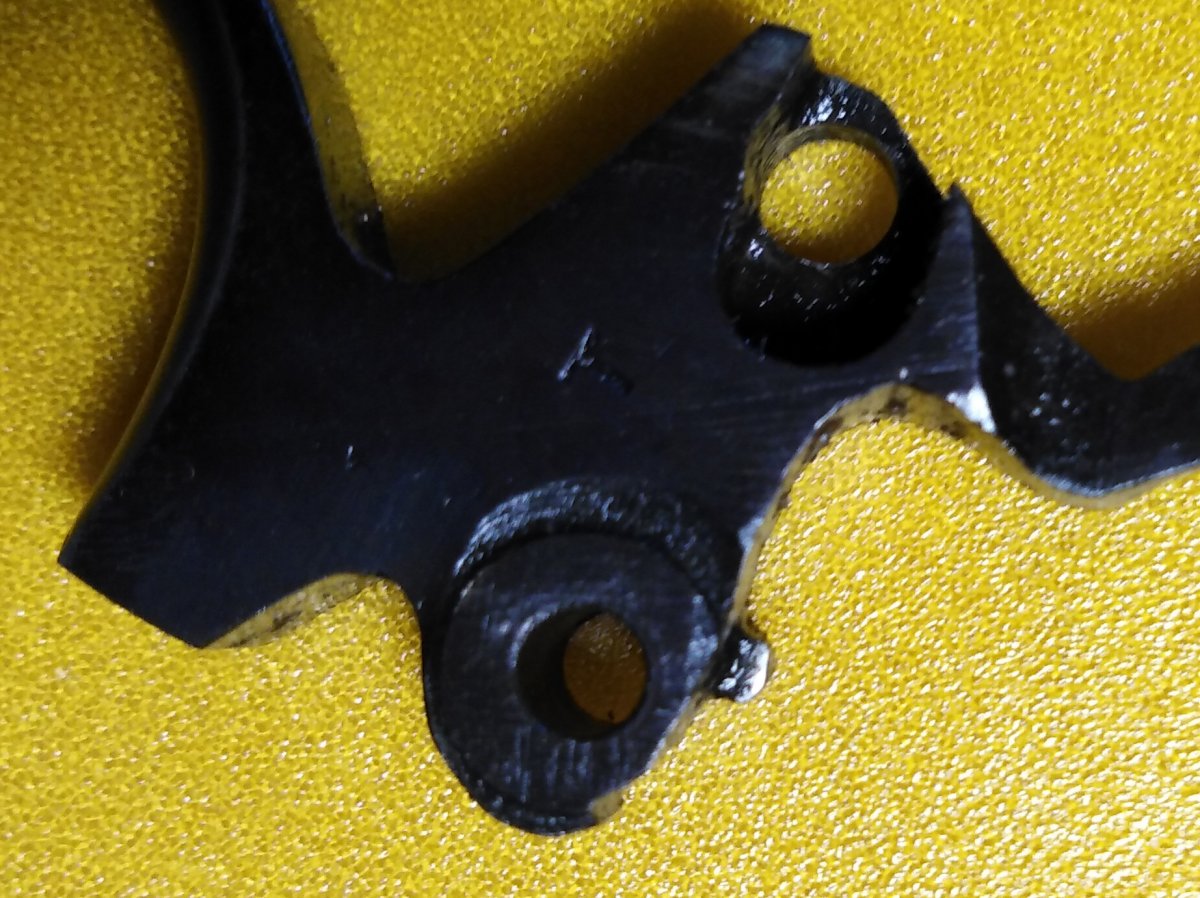

  14. Hitry bober
    Hitry bober Stabsgefreiter
    116
    Strana limonia

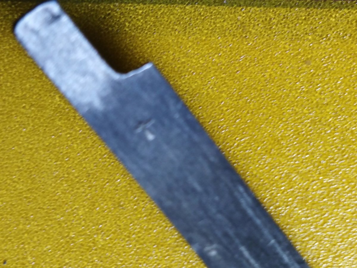

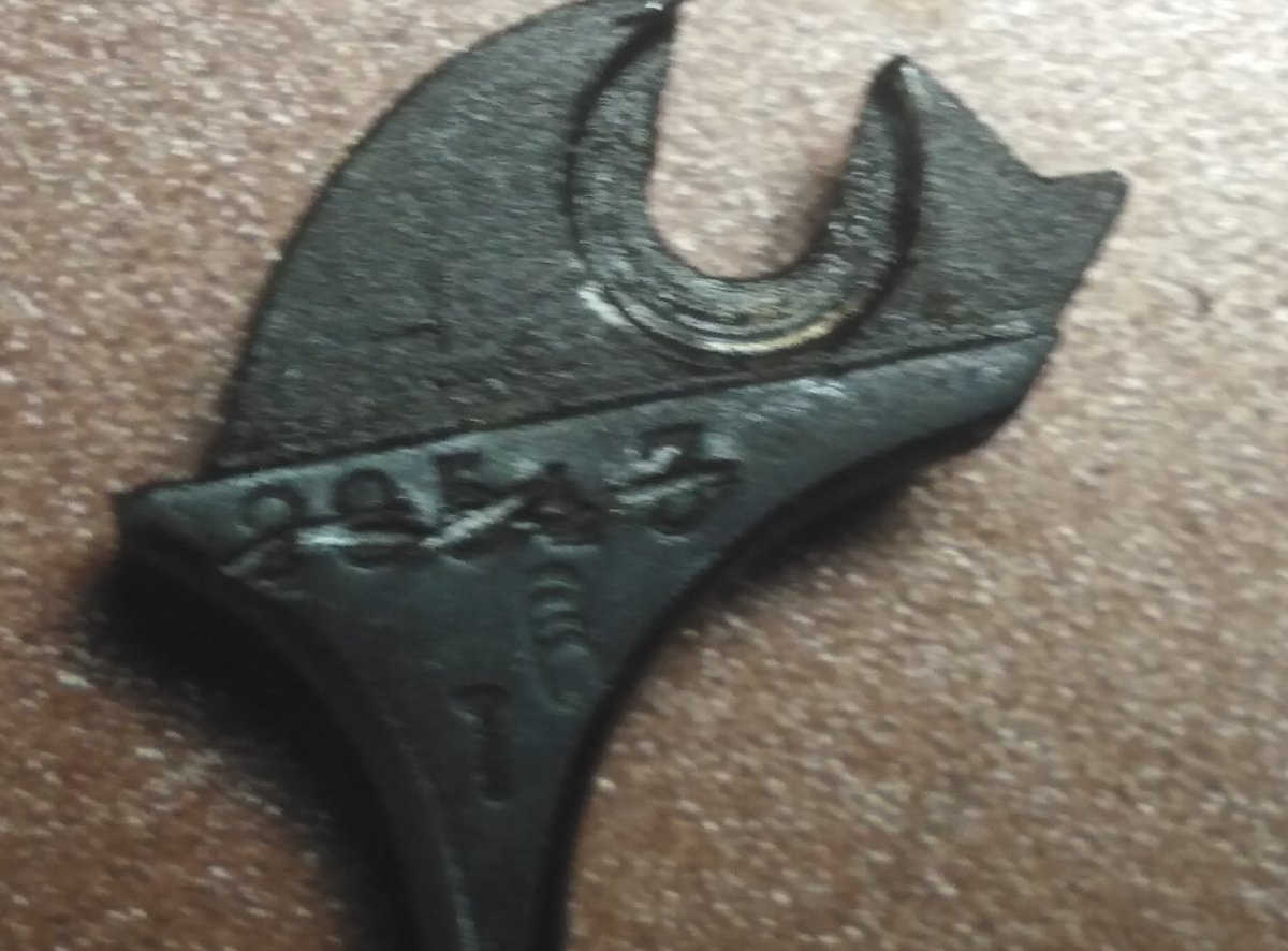

    Добавлю фото барабана и я так думаю родной спусковой скобы которую мне донесли
