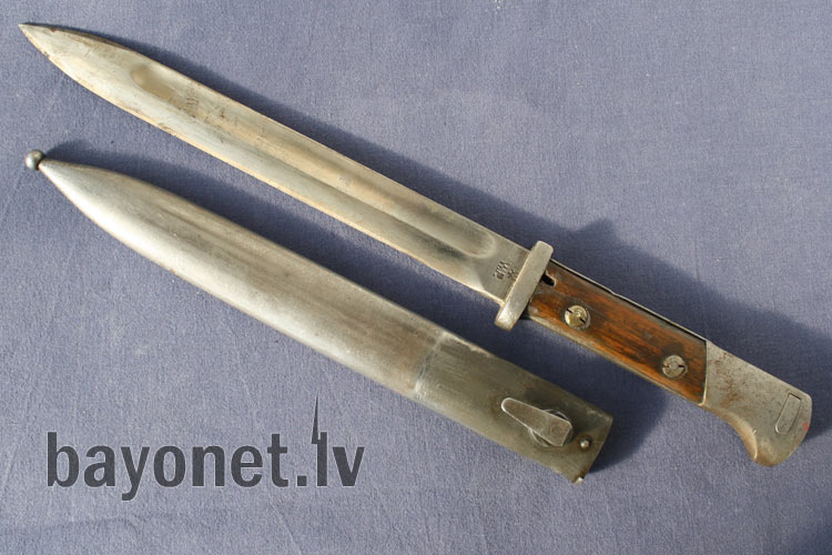

    Прошу комрадів допомогти з багнетом, як я зрозумів wz 24,наскількі я бачив на фото там на руківвї іде термопластина,може хто має фото або краще креслення цієї пластини
    а ось мій:

    чи можливо підійде від к 98?

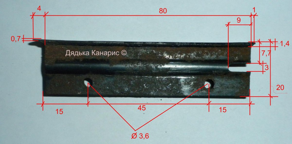

    Нет не подойдёт , сам метал на пару десяток толще на польском , и пластина по всей ширине рукояти до самого брюшка , форма такая же , если смотреть со стороны брюшка то видно пять слоёв , по краям дерево с двух сторон , потом две полоски пластины и посередине сама рукоять , дерево вырезано и заполняет пространство где пластина отсутствует , вот делал чертёж накладок , сообщение 80 https://reibert.info/threads/nuzhny-chertezhi-dlja-shtyka-k98.321655/page-4#post-7780600

    ок.дякую,може хто має фото як вона виглядає?

    Розберу , сфоткаю и чертежом помогу

    Завтра зроблю, тільки освободився і заліз додому.

    Дякую за допомогу:beer:

    Після модернізації і на піздніх моделях штика термопластини не було.Так що сміло можете ставити щоки без пластини.
