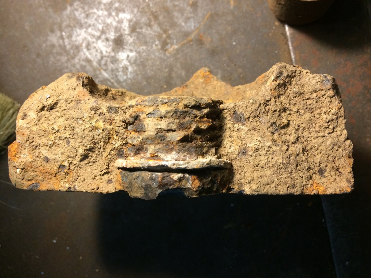

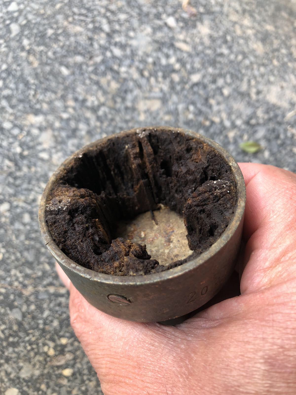

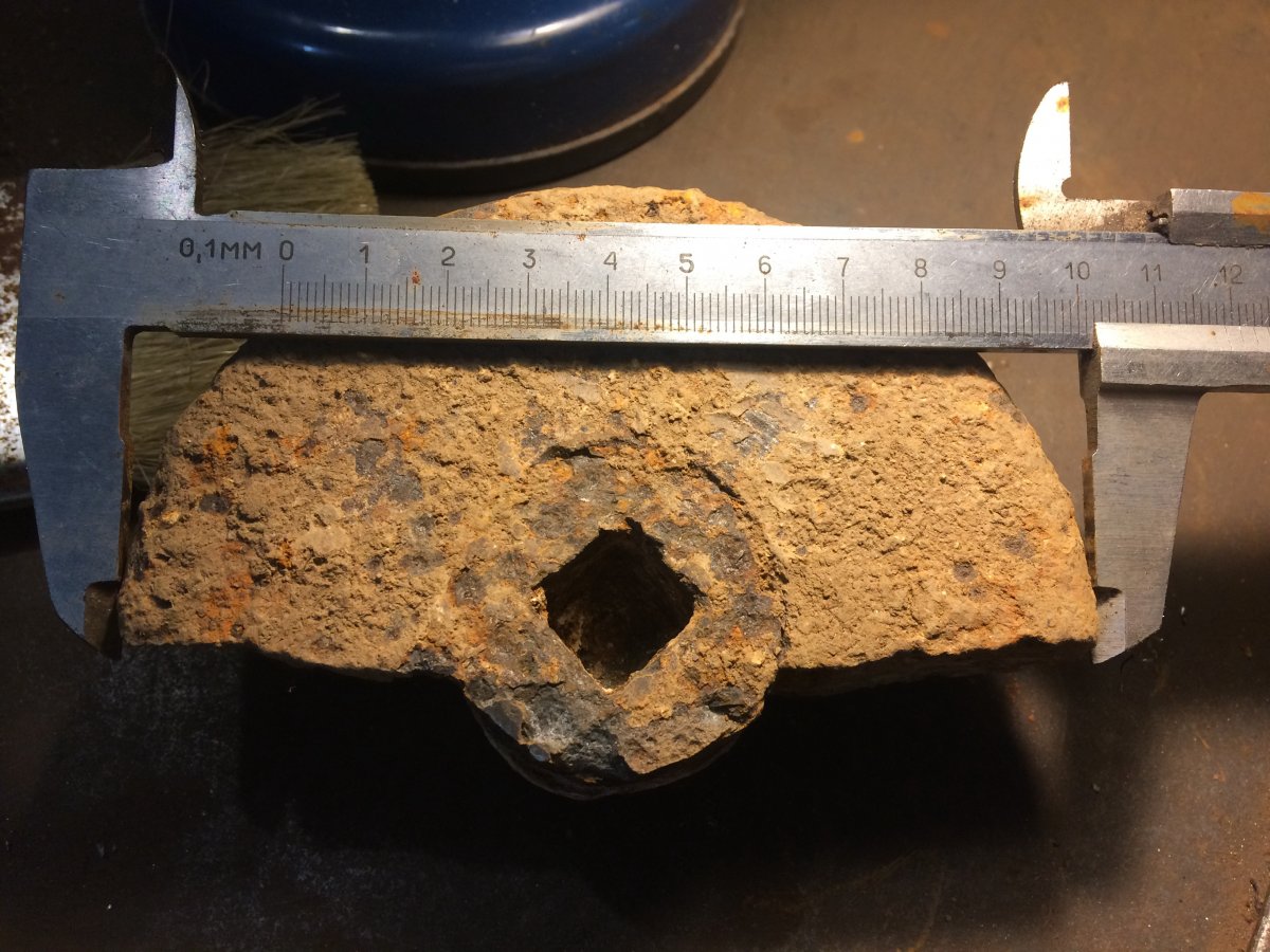

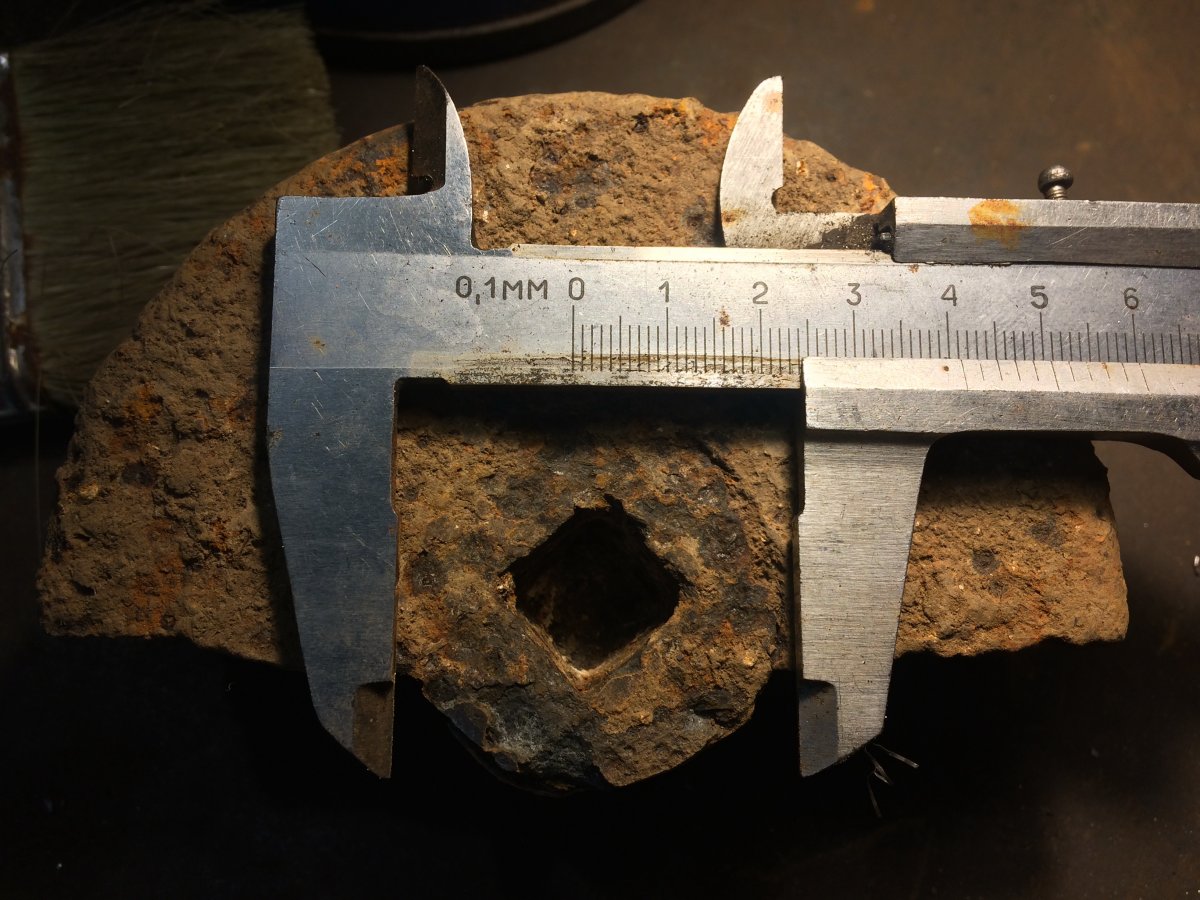

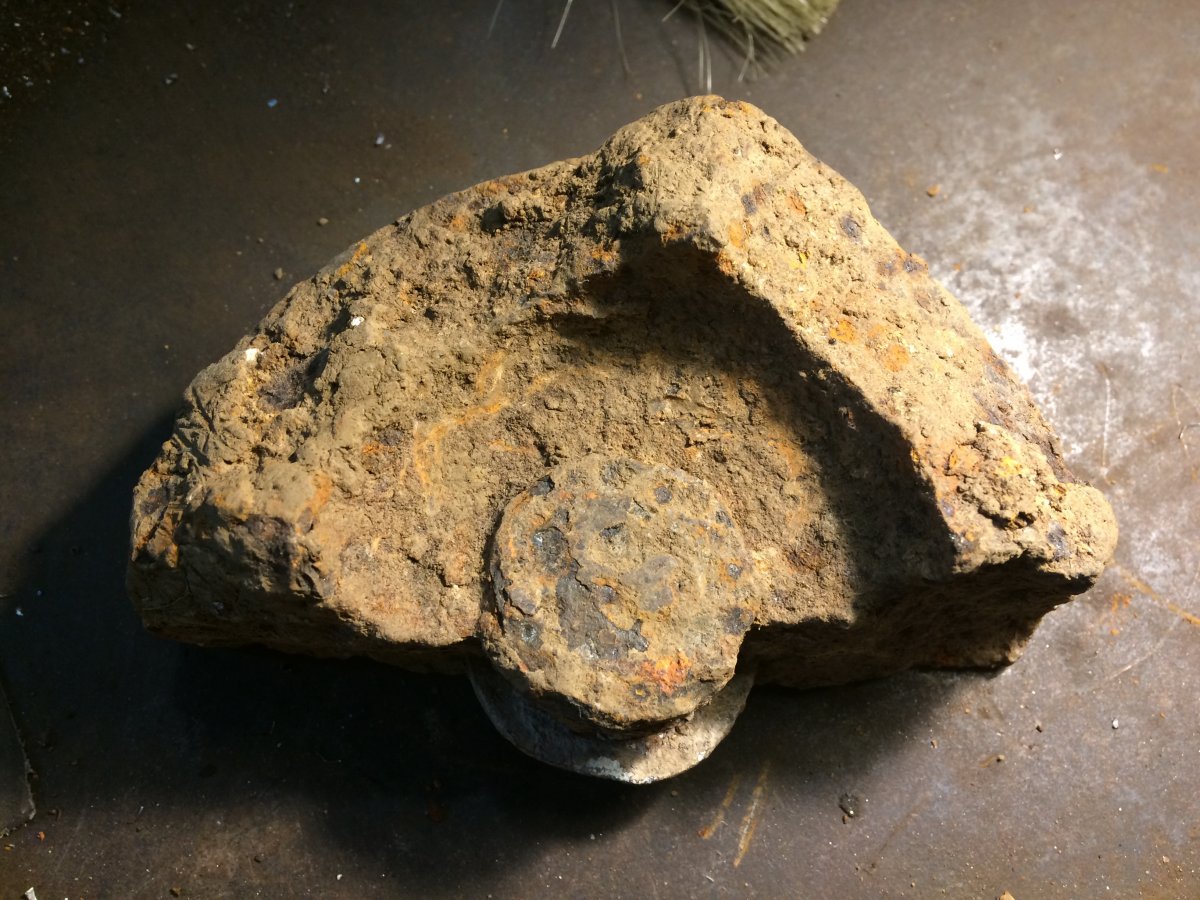

    Всім здоровя.На позиціях по ПМВ знайдений обломок ВОПа.Раніше таких не зустрічав.В нижній частині вкручена заглушка.Діамерт ВОПа 120мм ,діаметр заглушки 40мм,ширина пояска 15мм.Прошу допомоги у визначені.Завчасно дякую.

    1. противопихотная мина заграждения. пружина на бойке стоит хорошая тугая ( на фото 2 показано боёк взв...
    2. (в наявності 2 шт.)
      Мина ПОМЗ-2. Полный комплект. В комплекте с учебной 75--и гр шашкой и взрывателем УВГ периода ВОВ. Р...
    3. Копано.По фото
    4. ММГ Ф1, полный деактив, запал ковешникова, 1943год. Все работает.
    5. Учебна граната РГД 33,коп,бонус-рубашка.
  3. Юлій
    Юлій Oberfeldwebel
    446
    Прикарпаття

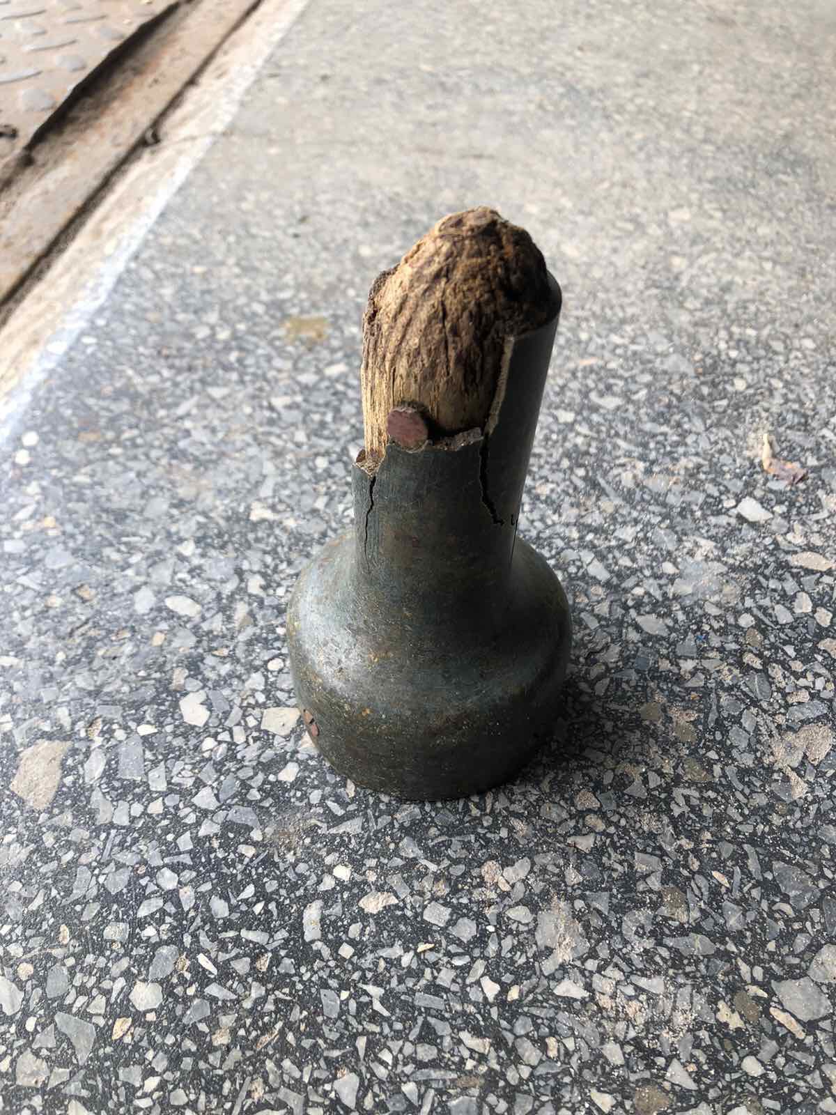

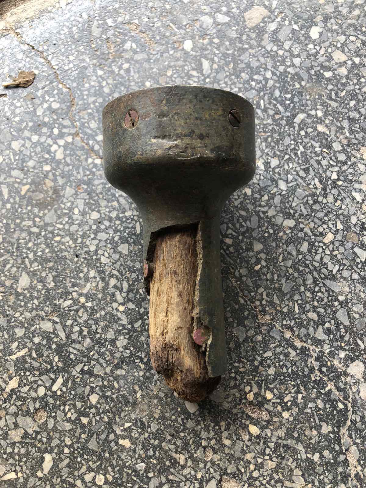

    Доброго здоровя.Щоб не плодити тем.Знайшов таку штуковину на позиціях ПМВ .Не знаю чи це має якесь відношення до ВОПів ? Нагадує залишки ручної гранати , та засмучує масивний латунний корпус.Не думаю що на гранату використовували стільки латуні.Присутнє клеймо

  4. SPupkin
    SPupkin Leutnant
    84
    136
    1.426
    лес
    Может остатки банника

    Як варіант, до 120-мм гармати Шнайдера зр. 1878 р. ( Canon de 120 mm L М1878, під час ПСВ постачалися в Росію з 1916 р.), на істину не претендую.

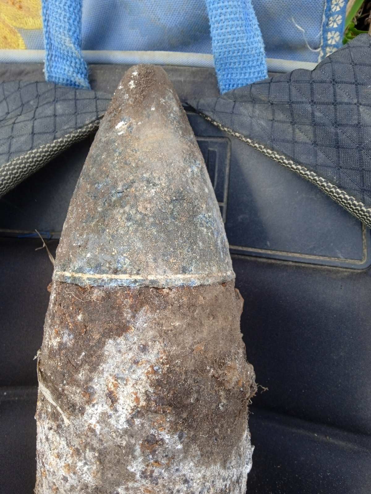

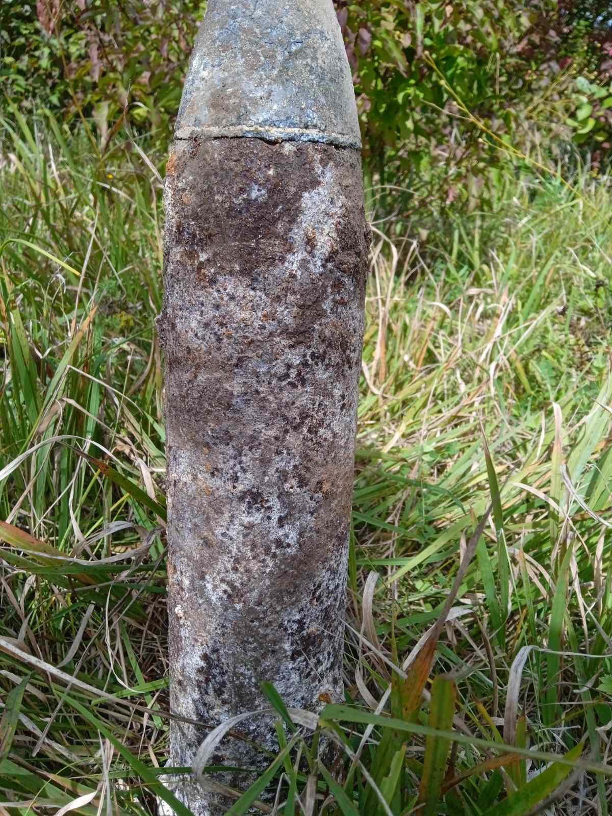

    Доброго здоровя.Надіслав фото знайомий.Каже що подібний на шрапнельний снаряд для 3 дм. (76,2 мм.) польових пушок РИА,тільки довший десь на 12-15 см.Також присутній мідний поясок але дуже тонкий.Прошу допомоги у визначені.

  7. сергей гоцуляк
    сергей гоцуляк Stabsgefreiter
    188
    upload_2022-9-19_14-13-43.jpeg або чистий фугас
    Ph@ntom, Unnamed Player, valerka та 5 іншим подобається це.
  8. Юлій
    Юлій Oberfeldwebel
    446
    Прикарпаття
    Хімічний ?
  9. сергей гоцуляк
    188
    або чистий фугас
  10. Друг Хімік
    Друг Хімік Oberfeldwebel
    652
    Файна Юкрайна
    Такого на райберті ще не крутили

  11. GINDENBURG

  12. Юлій
    Юлій Oberfeldwebel
    446
    Прикарпаття
    Незнаю це знайомий копнув,та він такі маніпуляції боїться проводити якщо навіть його попросити.:D
    Ph@ntom, Друг Хімік, Unnamed Player та ще 1-му подобається це.
  13. A10A
    A10A General-leutnant
    21.640
    Київ, Україна
    ...якщо відкрутити башкУ і виколупувати "рвачку" викруткою, пляшечка 99,9% - розіб"ється...
    вумна цитатка :
    "...Дифенилхлорарсин....
    Применялся как боевое отравляющее вещество на полях Первой мировой войны[1]. Входил в состав германского химического снаряда «синий крест», применённого впервые в июле 1917 г. во Фландрии. При взрыве снаряда образовывался аэрозоль наночастиц, способный проникать через угольный фильтр противогаза.
    При концентрации 0,1 мкг/л начинает ощущаться действие дифенилхлорарсина, а концентрация свыше 1 мкг/л уже непереносима для человека без аэрозольного фильтра. Однако раздражающее воздействие может ощущаться и на коже, если на неё попадут частицы аэрозоля. При попадании 0,05 мг/см2 дифенилхлорарсин вызывает покраснение, а при большей плотности поражения могут возникать эритемы, опухоли и даже пузыри
    З.ЬІ. ...далеко не адекалон "фіалка"...
    Ph@ntom, Unnamed Player, valerka та 3 іншим подобається це.
  14. Друг Хімік
    652
    Файна Юкрайна
    Як тоді дістали пляшечку для музею на представлених в темі фото?
    Ph@ntom, A10A та GINDENBURG подобається це.
  15. GINDENBURG
    GINDENBURG General-major
    73
    120
    8.743
    Та розкрутити і дістати мабуть можна... Питання лиш в безпеці цієї маніпуляції... Чи воно того варте...
    A10A, Мансур Львович, valerka та ще 1-му подобається це.
  16. Друг Хімік
    652
    Файна Юкрайна
    Пляшечку зразу в прозору ебоксидку.
    Застигне
    Й на поличку.
  17. Шпрота
    Шпрота Stabsgefreiter
    190
    bazelik1972@gmail.com

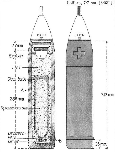

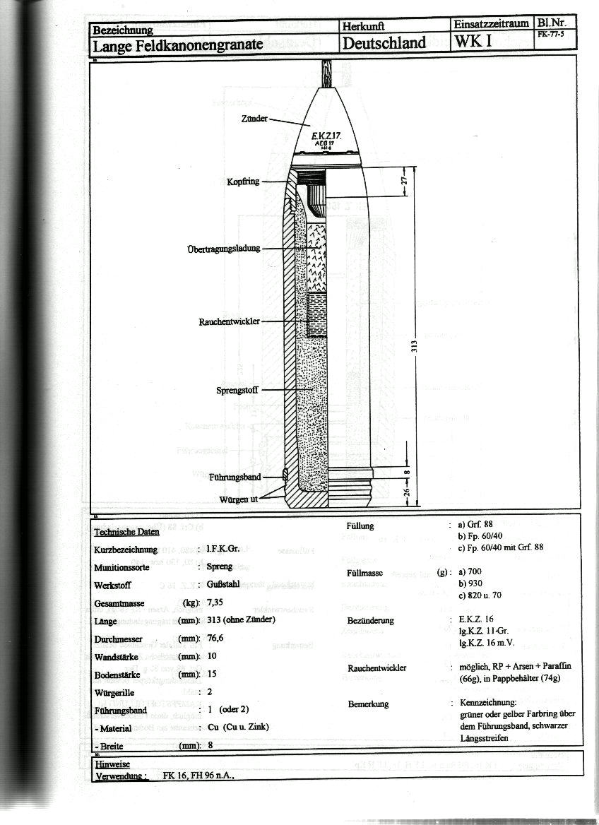

    И так господа , 7.7 немец , взрыватель ekz 16
    Корпус lfk gr (удлинённая граната)
    Скорее всего с бутылкой внутри .
    Но есть шанс и на фугас.. по взрывакам либо фугас либо синий крест .. повезло вам , а то синий крест бывает и с взрывателем ekz 17 , а его уже фиг отличишь от зелёного..
    Что касаеться дифенилхлорарсина в бутылке , то запечатана она должна быть смолой ..
    Бутылок есть 2 вида у вас скорее всего будет (если будет) обычная длинная бутылка , в коротких синих крестах встречаются только короткие бутылки..
    Вот некоторые данные :
    Вместимость длинной : 105-142 грамма вещества
    Вместимость короткой : 124 грамма
    Вещество :
    a)Дифенилхлорарсин
    b)N-етилкарабазол + дифенилхлорарсин 50/50
    c) Дифенилцианарсин - от мая 1918
    Примечание в короткой бутылке использовали только составы a , c.
    А ну и есть 2 вида пробок к ним , гипсовые (или цементные оксихлоридные ) или стеклянные , дефинилхлорарсин может быть зацементирован и изолирован картонным диском..
    Как-то так
    WERWOLFE, Bangalor, Мансур Львович та 5 іншим подобається це.
  18. Шпрота
    190

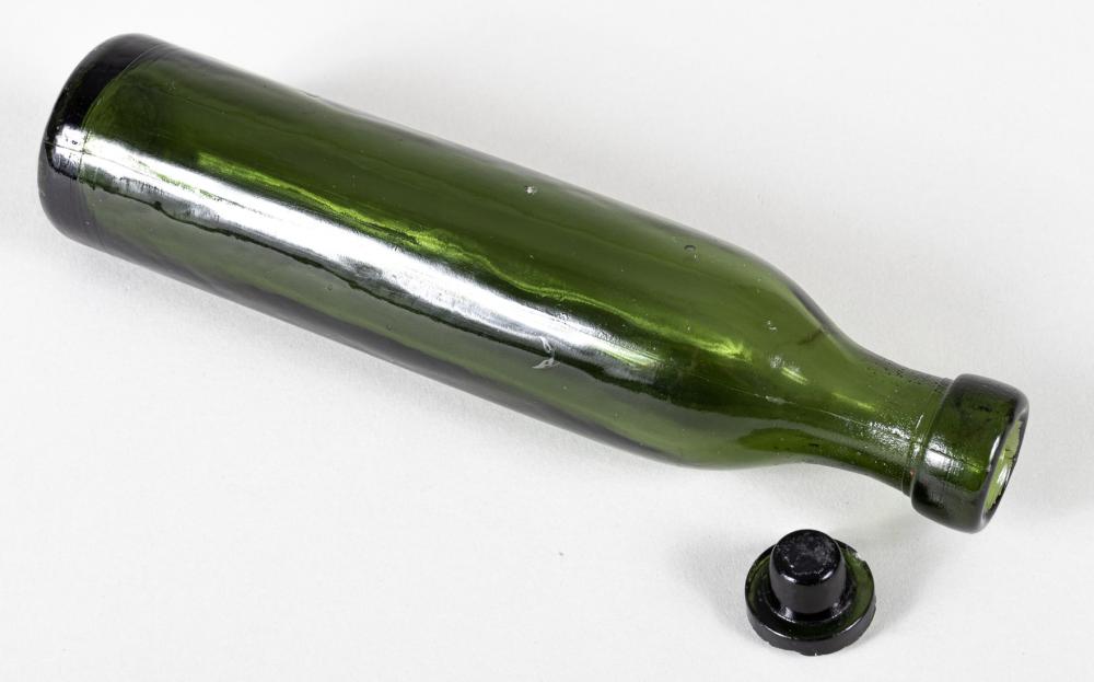

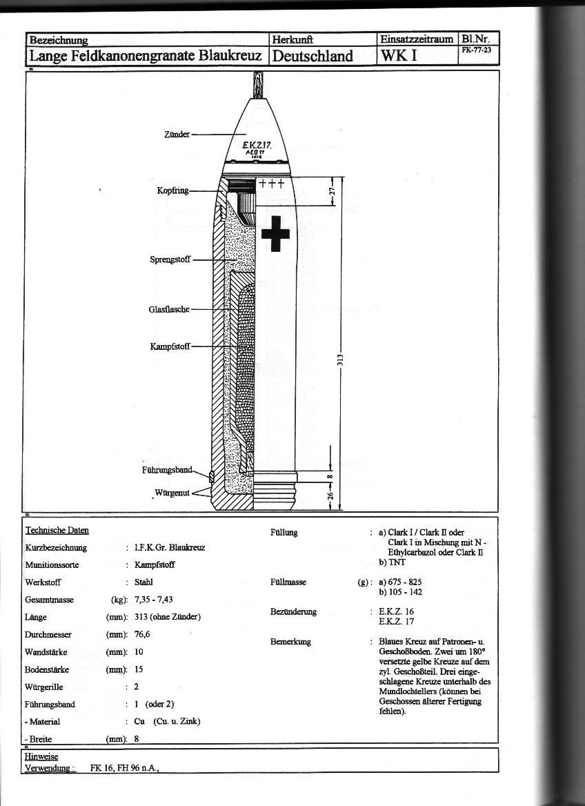

    Короткий и длинный синий крест :
    А ну и доп фото бутылок , кому надо..
    гринго80, WERWOLFE, Bangalor та 6 іншим подобається це.
  19. Шпрота
    190
    Так что.. да у вас либо фугас , либо господин синий крест (если повезёт)

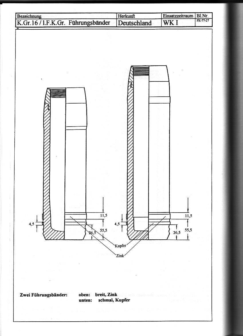

    А что касаеться пояска то вот:

  21. Юлій
    Юлій Oberfeldwebel
    446
    Прикарпаття
    Дуже всім дякую за змістовні та вичерпні відповіді.

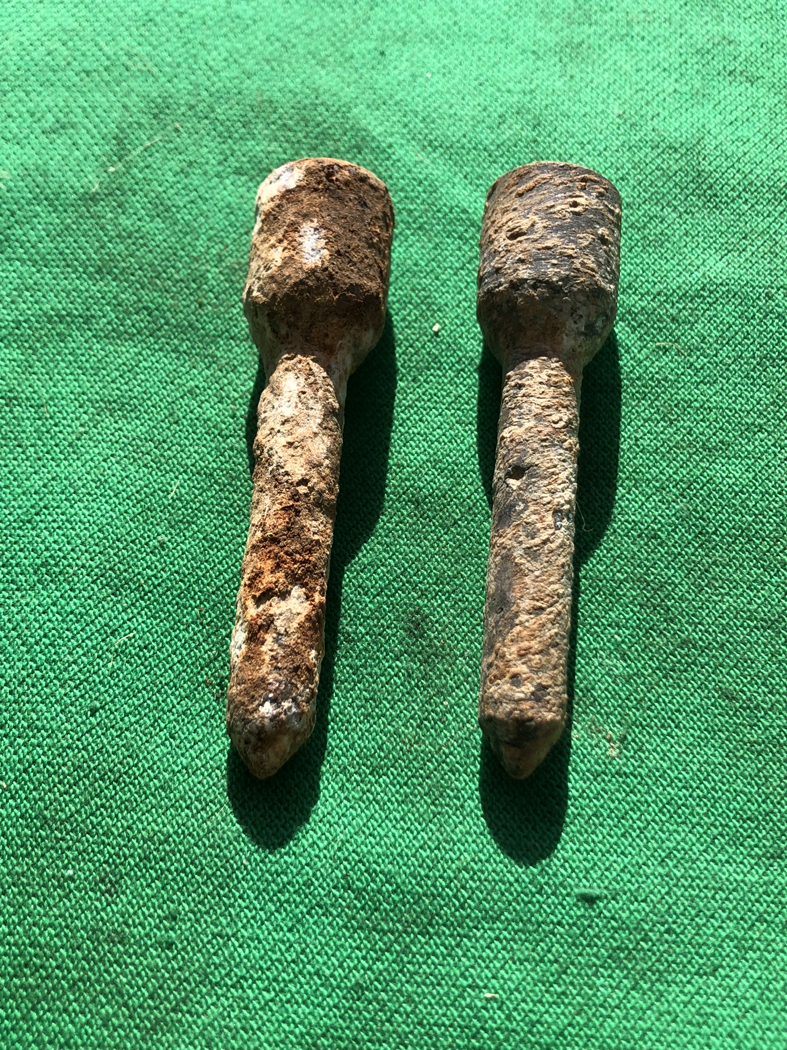

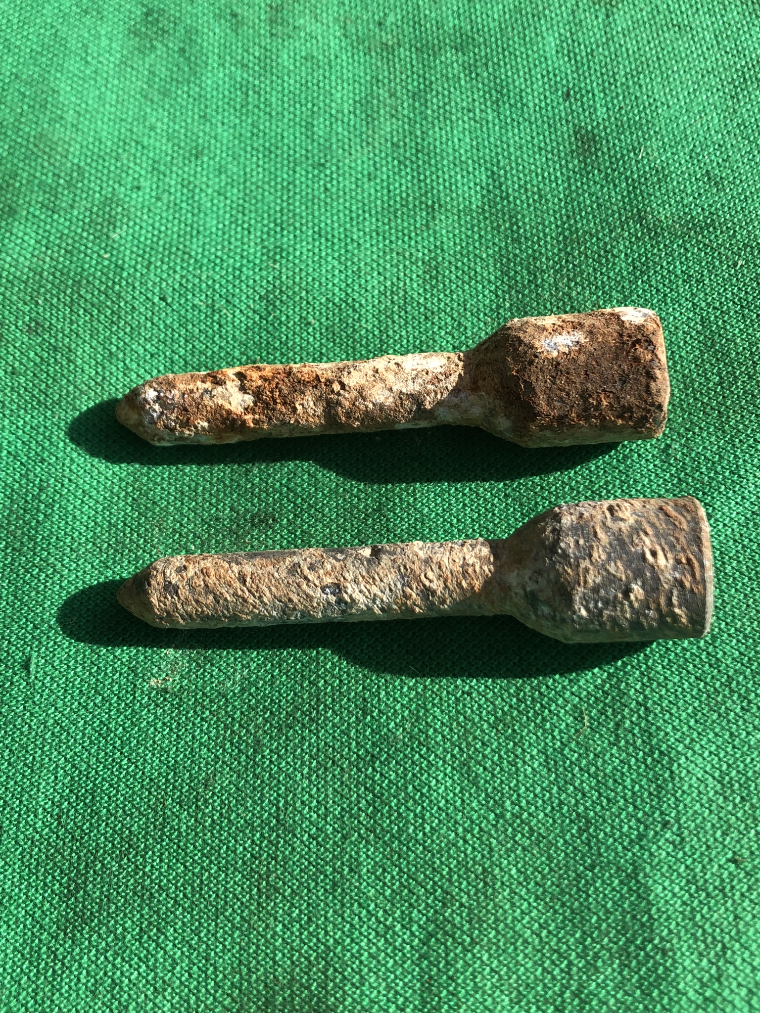

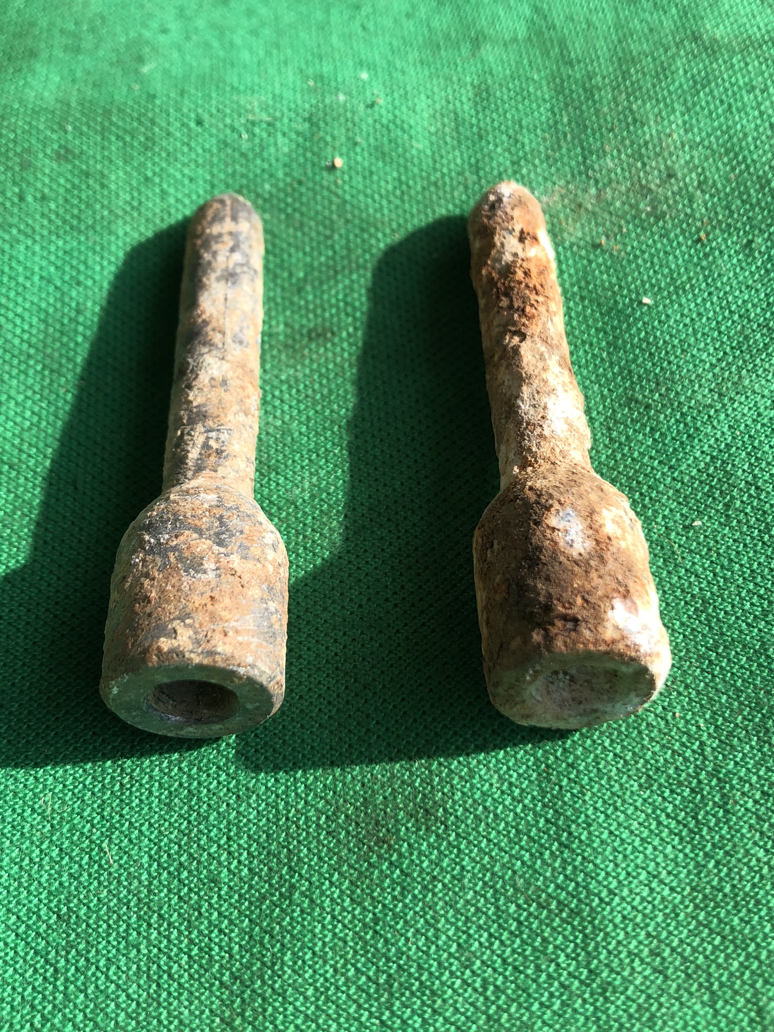

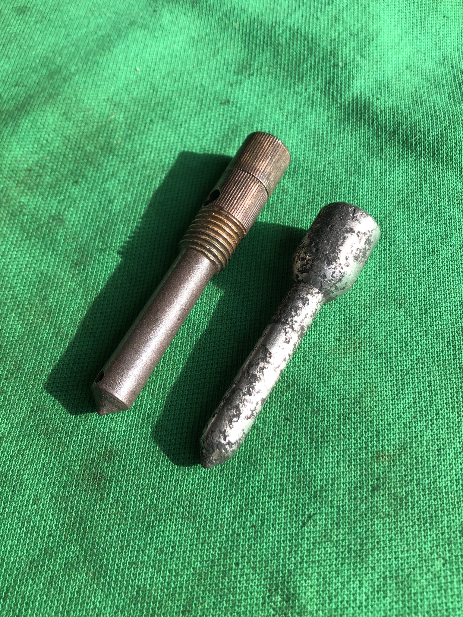

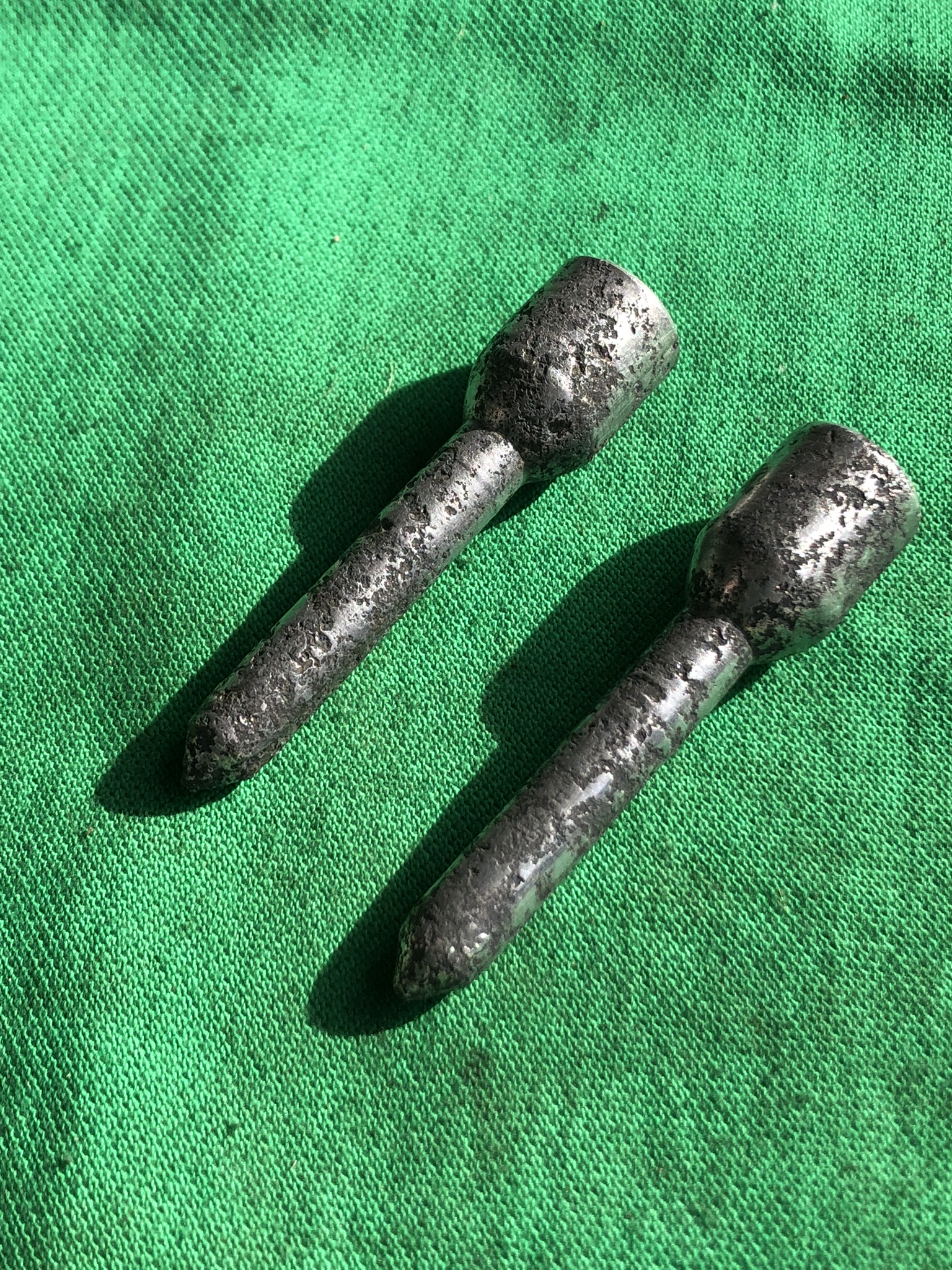

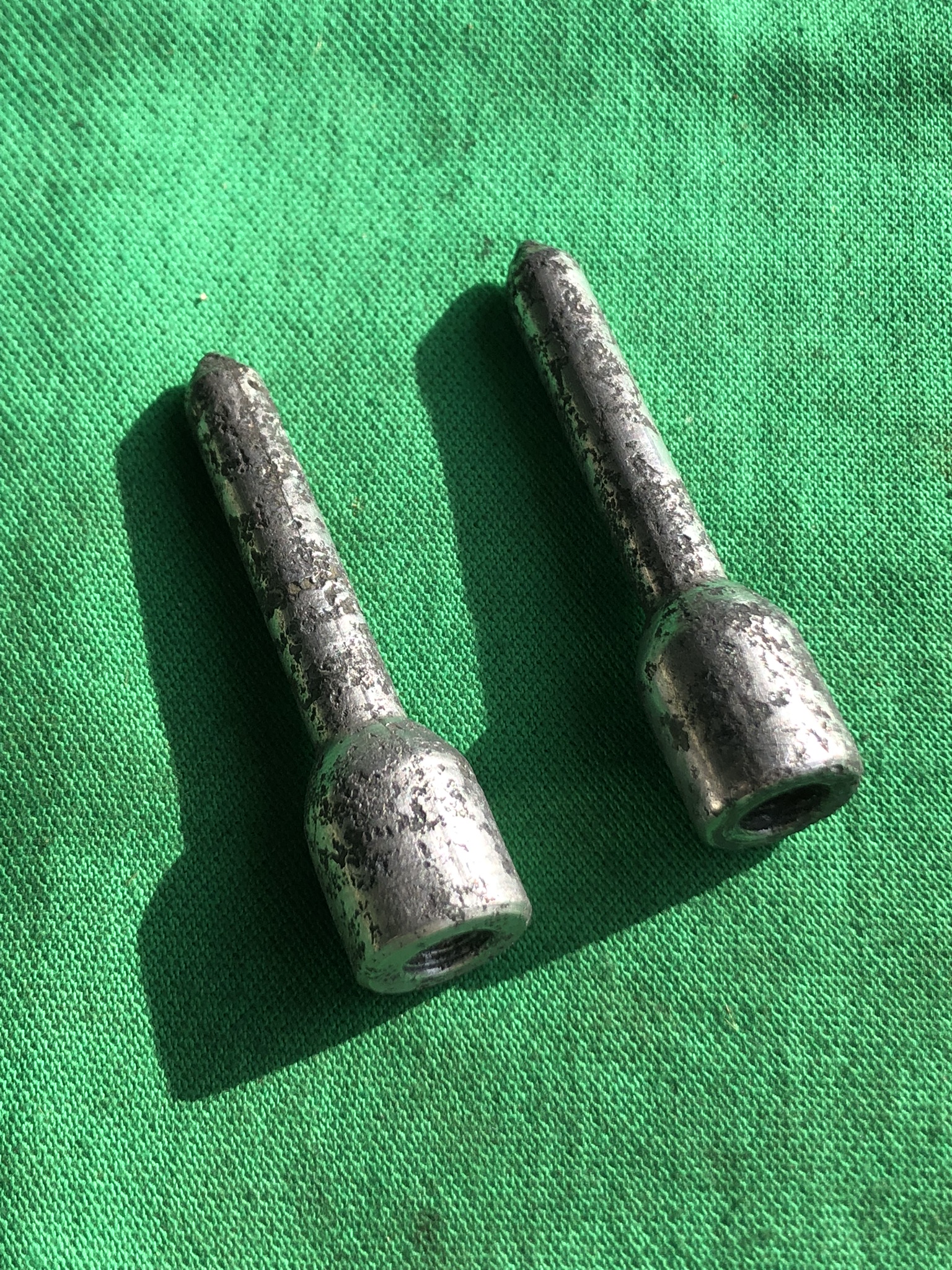

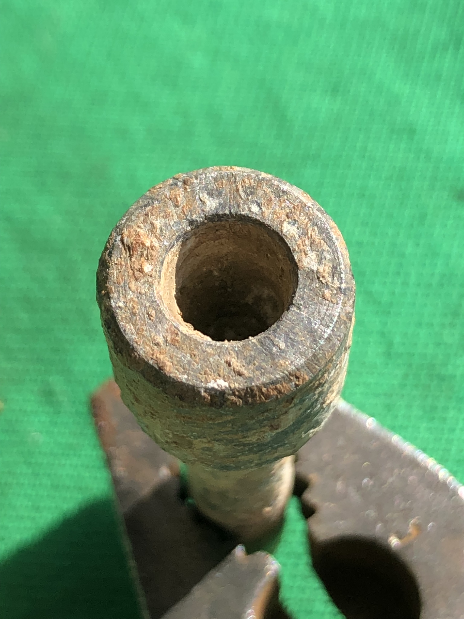

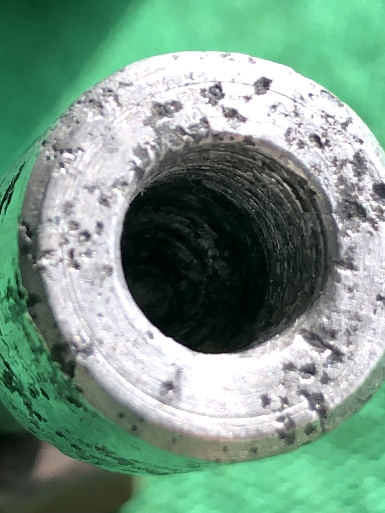

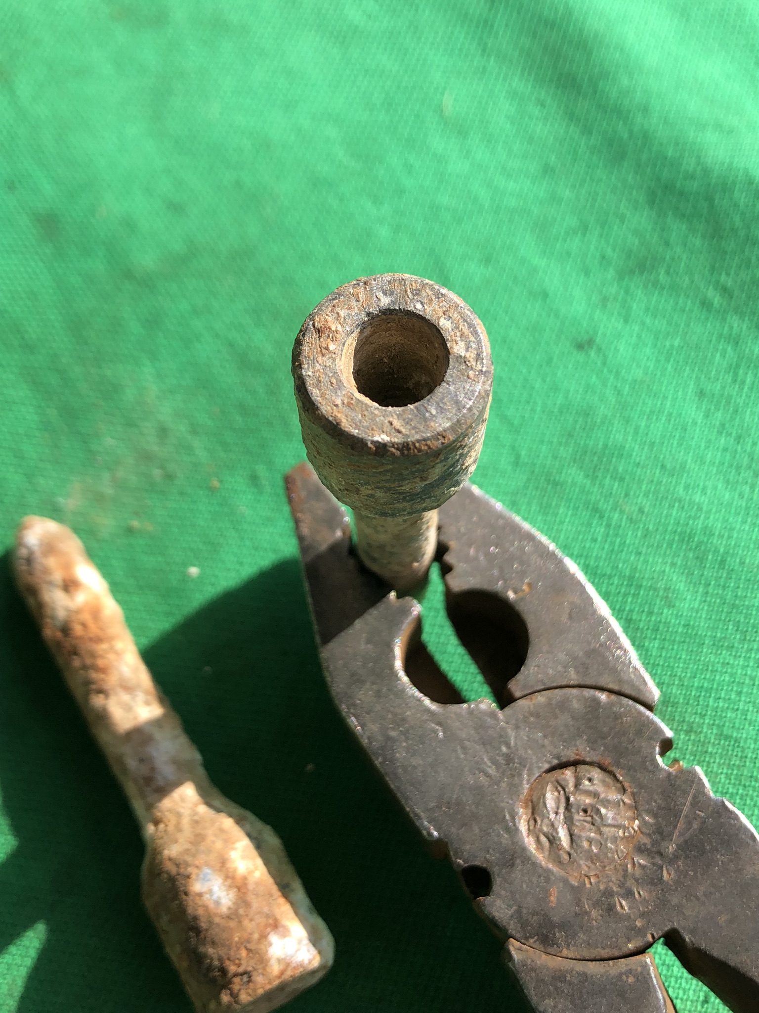

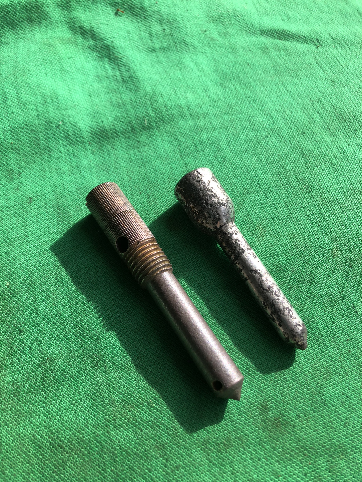

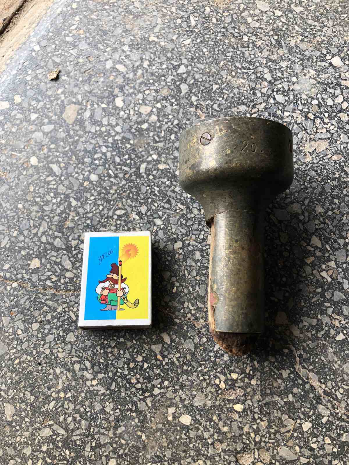

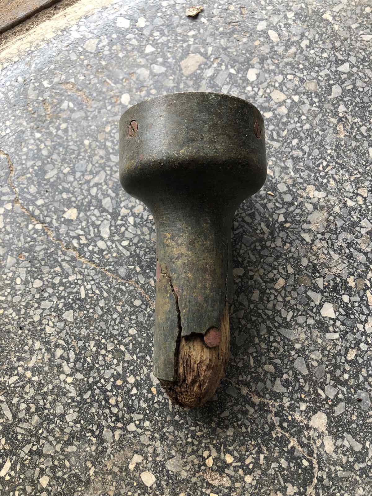

    Доброго здоровя.Ось така штучка була знайдена на тилових позиціях РИА.Зроблена з алюмінію.Спочатку подумав що це якась виколотка призначена для пробиття отвору в ВВ гранати перед тим як вкручувати запал.Формою нагадує терочний запал.Та коли почистив то побачив внутрішню різьбу і тому ця версія відпала.Тож прошу допомоги у визначенні.
  23. A10A
    21.640
    Київ, Україна
    виглядає, як опрАвка для встановлення цього запАла... ??
    :rolleyes:
    (він же наче у гранаті прямо у пороху ??)
    Hollger, Друг Хімік та GINDENBURG подобається це.
  24. Юлій
    Юлій Oberfeldwebel
    446
    Прикарпаття
    я спочатку теж так думав та навіщо тоді різьба ?
  25. A10A
    21.640
    Київ, Україна
    для ручки (рукоятки)
    Веселый трутень подобається це.
