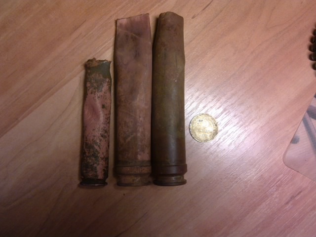

    Камрады, прошу определить гильзы. Две немецкие 20мм зенитные 39 года выпуска, одна-поменьше и потоньше, на донце цифры- 188 и 43. Не знаю, от чего она. Спасибо!:)

  3. =ask=
    =ask= Leutnant
    4.292
    Rusland
    2 крайние с права - Солотурн...
    а слева может нс -23 ?

    А еще будут мнения по короткой гильзе?:beer:

    если у вас есть возможность сделать более качественные фото малой гильзы - то возможно и будут :)

    Хорошо, завтра выставлю.

    левая = 12,7 х 108мм. ДШК, УБ и т.д.
    В 1943г. патрон 23х115 был только разработан, а НС-23 под этот патрон приняли на вооружение только в 1944г.
    средняя и правая = 20 х 138мм Рейнметалл.

    пригляделся точно ДШК, но горлышко оторвано ...

    Да, я горлышко оторвал при чистке. Оно было сильно деформировано. Так что видимо ДШК. Спасибо,камрады.:beer:
