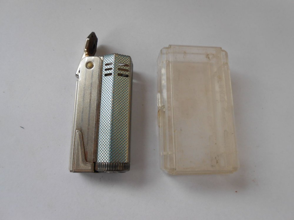

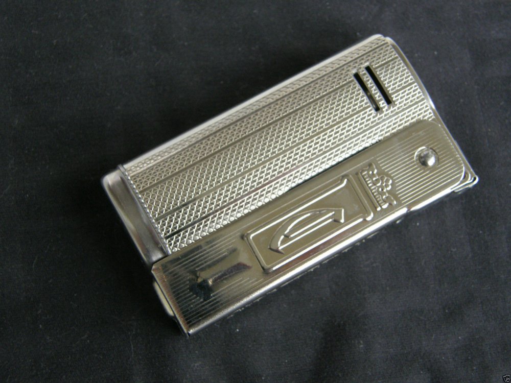

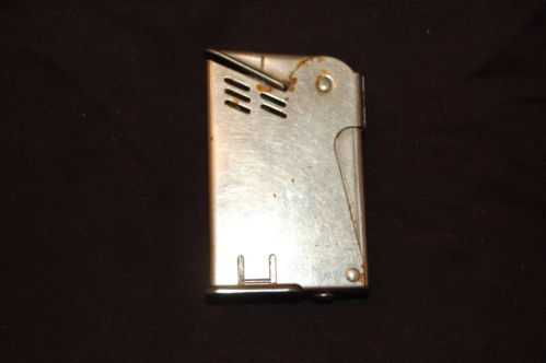

    Это что,Китай?

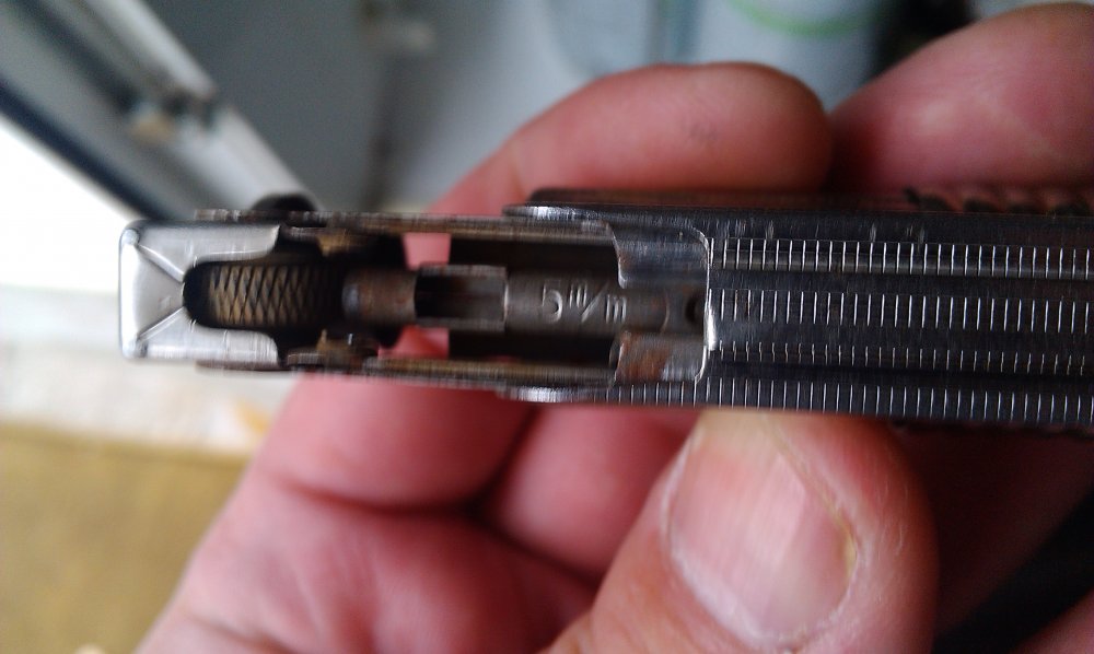

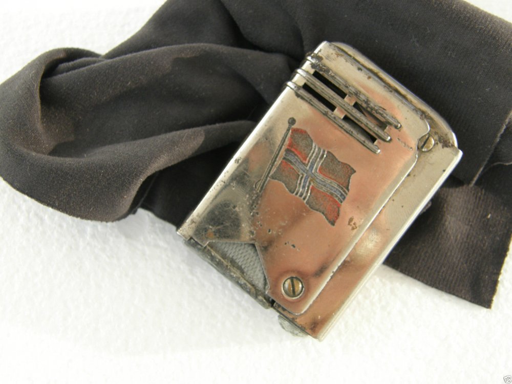

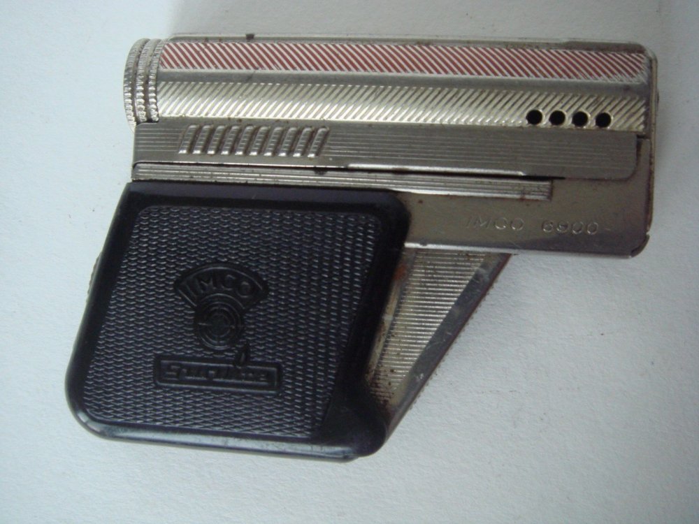

    Покупал ,в обыкновенном сигаретном киоске.Работает лучше старой. Цена вопроса,что-то около 80 гривен.Поищите.Сравнивал штамп,ну в принципе одно и тоже.Пользовал,нещадно-пол года.Носил две в кармане,старую и новую.Лил "Калошу" или Б-70(якобы).Так вот новая,держала ровно на один день дольше.Не знаю,китайне китай,может просто повезло.

    И выше указанных ,три штуки присутствует в коллекции(включая пистолет)

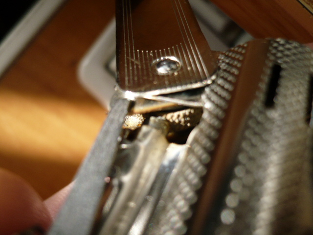

    Теперь что касается прокручивающего колеса. С первой имкой была таже беда. случилась изза установки кремния от зиппо, он немного тоньше, и по мере стачивания пошёл на перекос, пока не заклинил. Применив "небольшое" усилие....согнул двух лучевую пружину в крышке, и естественно зажигалка перестала зажигатся. Разобрал всю, и решил переделывать под зипповские кремнии. Для начала нужно запаять как показано на фото, для чего? Будем гнуть направляющюю кремния, и если не запаять вся трубка вывалится из корпуса. Дальше отвёрткой отгибаем трубку в противоположную сторону от балона, отгибаем до тех пор пока ось трубки не будет смотреть чётко на ось колеса. После такой процедуры, кремнии от зиппо в процессе работы стачиваются под ноль ч то просто вылетают, клина больше нет.Кому интересно, могу наделать больше фоток и более подробно описать что да как. P1050387.JPG P1050388.JPG P1050389.JPG P1050390.JPG

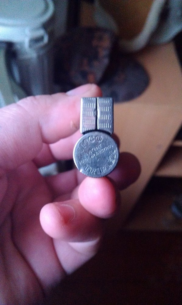

    Комрады, может у кого есть фотки упаковки и клейм на зажигалке, выкладывайте, интересно докопатся до истины, кЕтай чи не кЕтай))

    Вот это похоже на истину! Что все поломки прокручивание колесика из за кремния! По поводу упаковки... я штуки 4 брал все без какой бы то нибыло упаковки шли...

    Зиповские кремни гробят Имку - они тоньше, камерад всё правильно описал. У товарища была та же фигня с зиповскими кремнями. Но стоит ли кастомизировать хорошую зажигалку под "зипины поделки"? Родные кремни под Имку можно купить за 10-15 гривень десяток через интернет. Взять 2-3 набора - и скорее всего они переживут саму зажигалку.

    Кастомайзинг минимальный, и на внешнем виде не отражается никак. Просто под зиппу кремние на каждом шагу, а вот Имковские реально надо искать. Хотя откровенно говоря, еслибы у меня была имка 42 года выпуска, я б там хрен что переделывал)

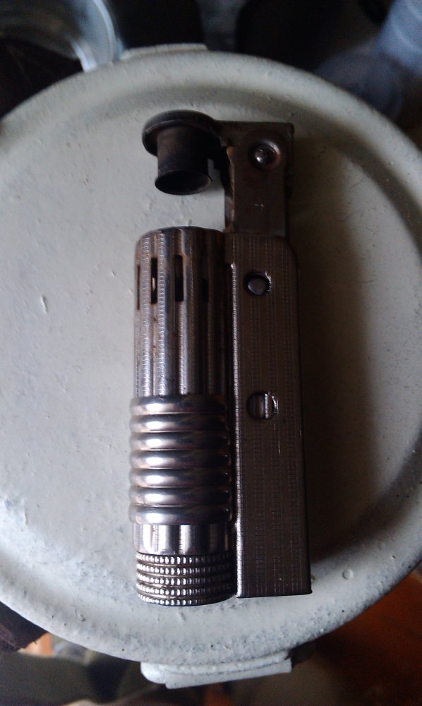

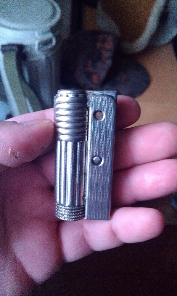

    У меня такая (ещё военная тех времён). Проблем нет никаких. Раз в два месяца мою колесо в керосине и всё.
