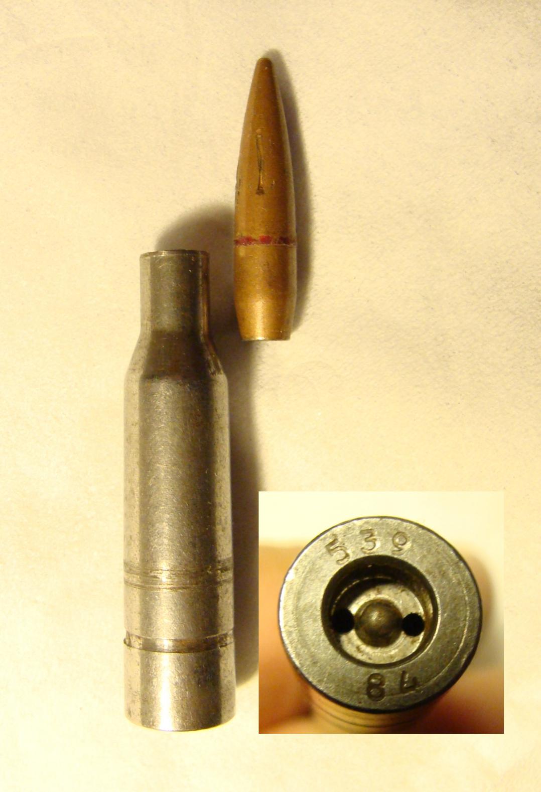

    Просьба подсказать, что за приспособление попалось в руки. С виду - обычная гильза под патрон 5.45х39 для АК, но отсутствует проточка под выбрасыватель, и присутствует странная проточка на цилиндре. Или это просто брак производства ?

    Судя по всему - заводская заготовка

    Не похоже на заготовку. Если заготовка, то зачем проточку сделали по стенке гильзы, и уж больно "финишно" выполнено донце с маркировкой.

    4.281
    Київ, Україна
    Володь, поперечная полоса на корпусе - просто царапина/вмятина, никак не проточка. Абсолютно случайный элемент. Может быть из-за нее заготовку и забраковали и она досталась тебе. Донце с маркировкой выполнено абсолютно нормально. Как оно должно выглядеть на этом этапе производства? Слегка продавленная маркировка и грубо поцарапаный донный срез. Маркировка наносится одновременно с формированием капсюльного гнезда. Потом в заготовке выполняют проточку и покрывают лаком (я конечно выпустил промежуточные операции типа мытья, очистки и т.д.).
    У меня есть точно такая же заготовка ЛПЗ. Один в один. Мне ее привезли с завода, так что сомнений быть не может.

    То-ж склоняюсь к мнению , что заготовка. Возможно на определенном этапе заброковали и ушла в лом... Находил (в детстве) похожии на складе металлолома ...

    Спасибо ! Любопытство удовлетворено
