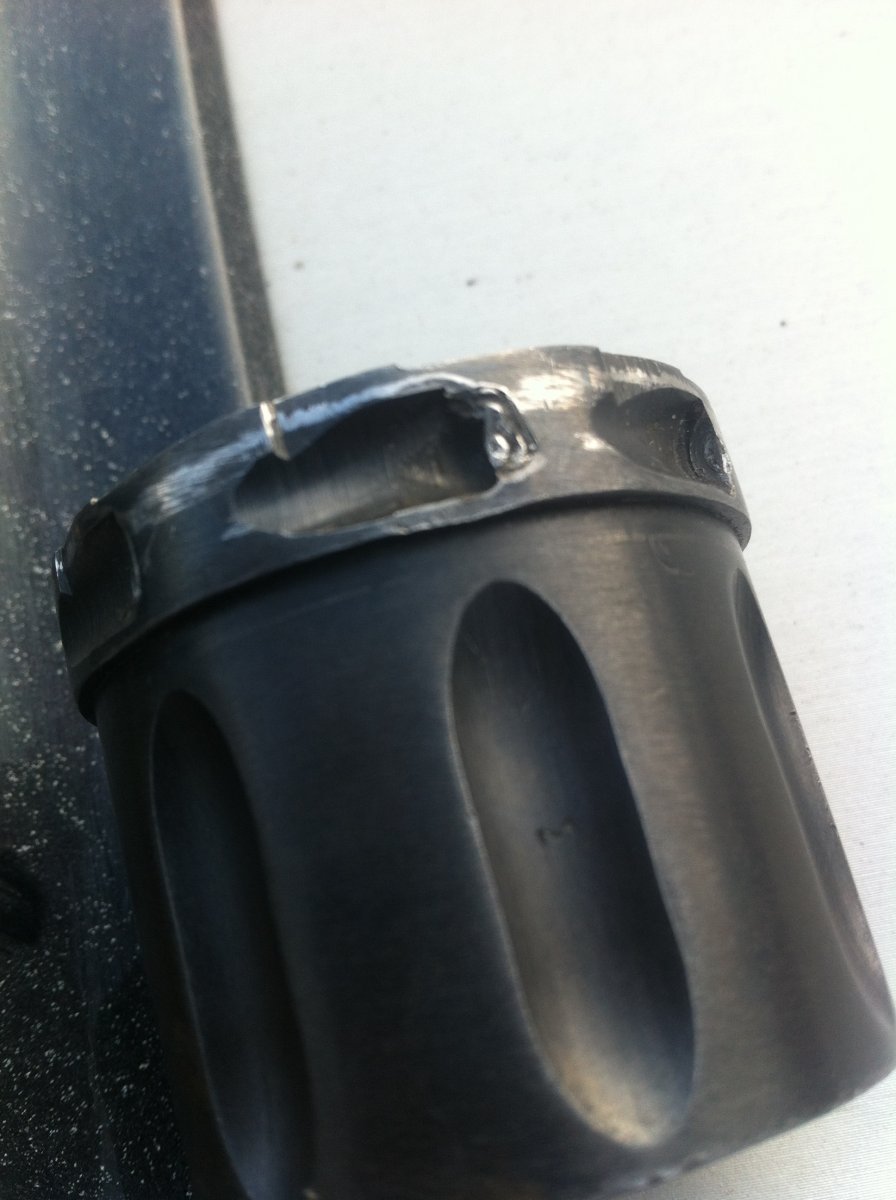

    Для информации по ЗИПу Наганов, т.к. сталкивался с таким: склад - это не значит новый, это значит лишь то, что барабан (или другая деталь) прошла стадию проверки ОТК на пригодность (при необходимости и возможности - заводское восстановления) и был заложен на хранение. На третьем фото в теме видно, что пазы восстанавливались и что вещь отнюдь не новая, но продавец и не заявлял этого в описании, хотя, стоило бы сделать для полноты картины более детальные фото со всех сторон - цена то не малая.

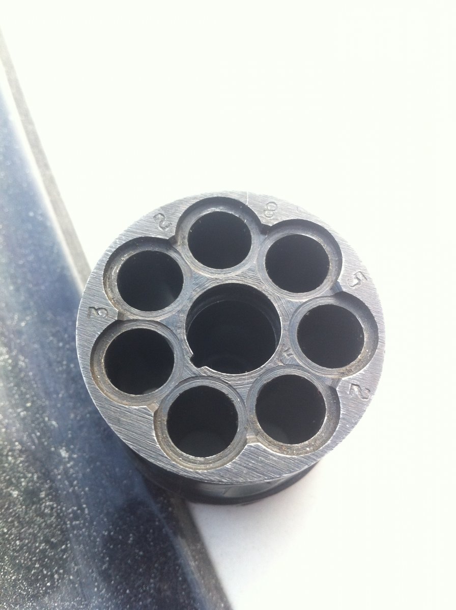

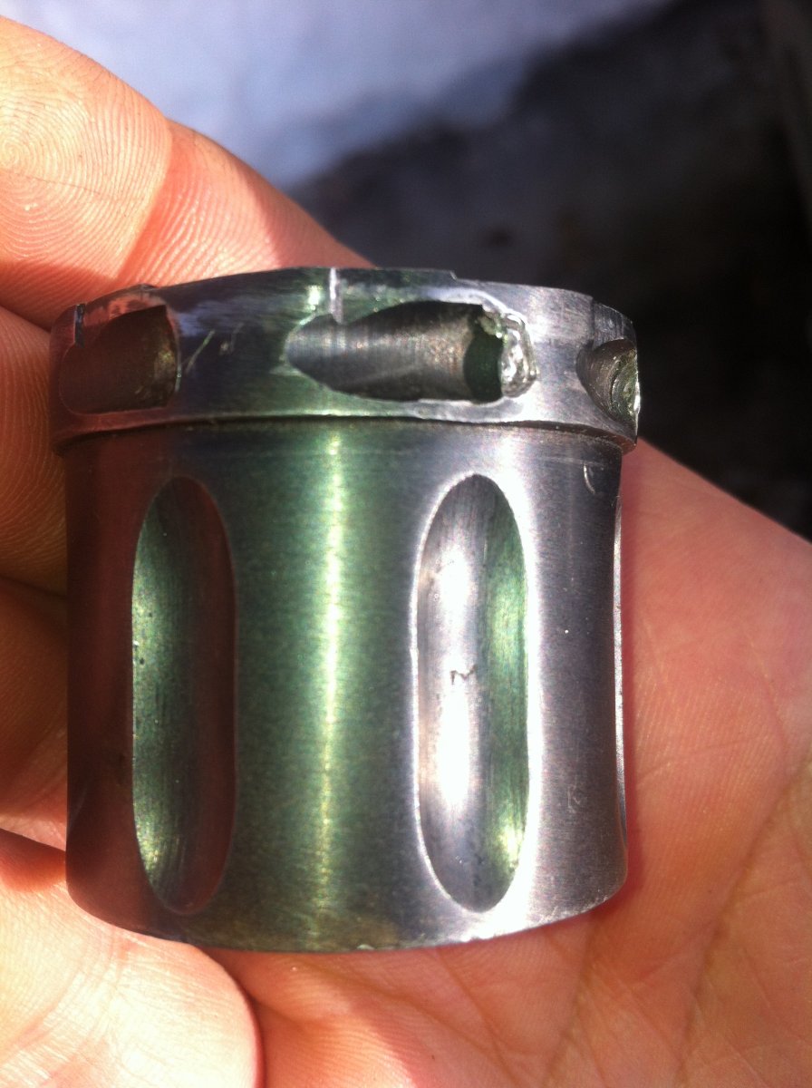

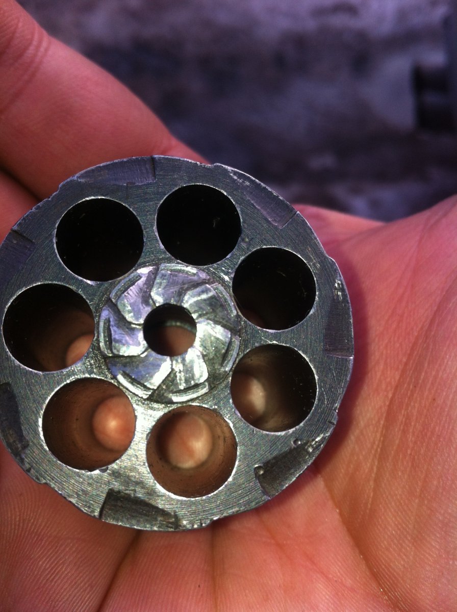

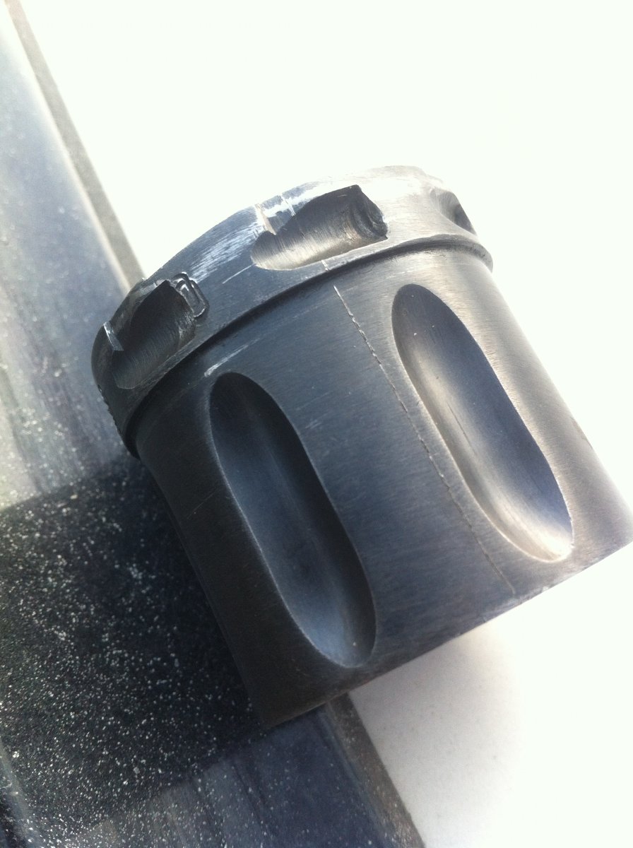

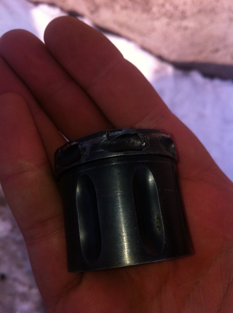

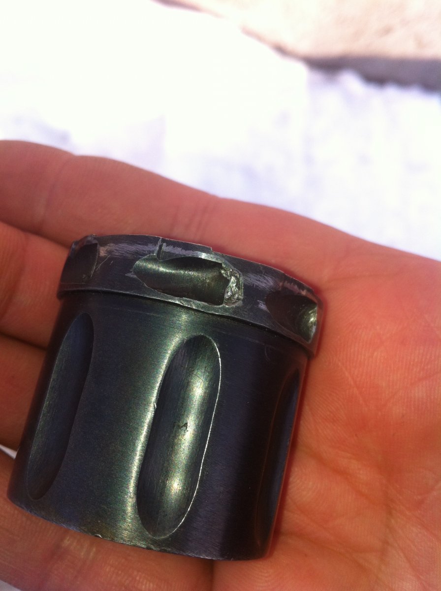

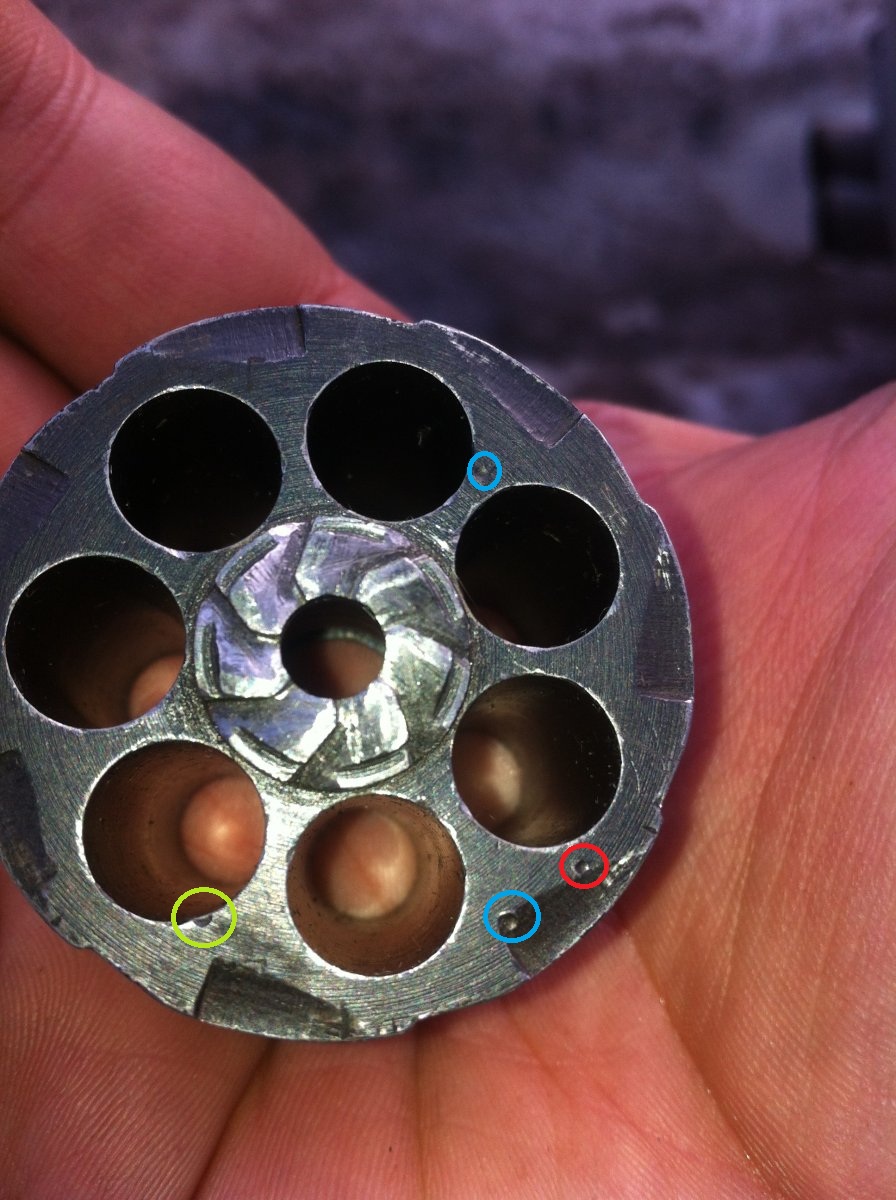

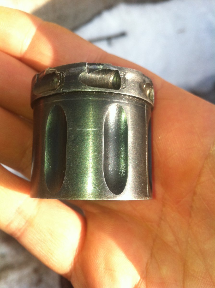

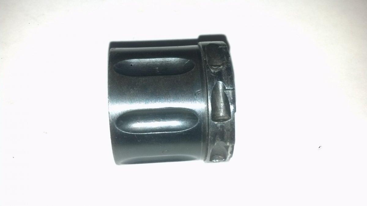

    IMG_4637.JPG IMG_4638.JPG IMG_4634.JPG IMG_4635.JPG IMG_4638.JPG добавил фоток(с телефона) .как подключить к переписке ?

    Вот еще фото торцы барабана как то выглядят по другому нежели сейчас!?

    так же само. Просто в теме надо было писать барабан Б.У.! И делать фото почетче! Тогда я б его не брал вообще! Даже на этих фото видны деффекты.А ты писал в личке ,что без утрат и повреждений!!Моя вина только в том,что не попросил доп .фото .Поверил человеку с белым списком. зря....

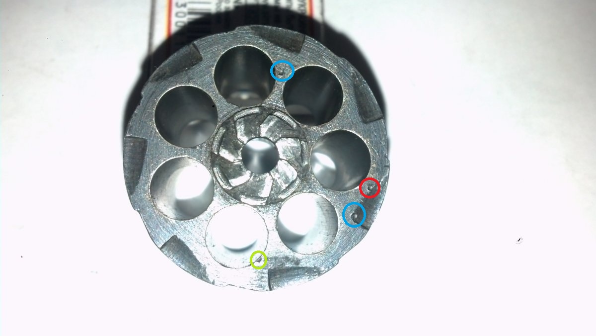

    Одинаково они выглядят , только контрастность снимков разная.

    Только на широком торце немного больше потертость воронения!Все на снимке видно,какой есть,не больше не меньше!С уважением!

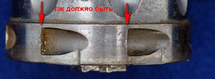

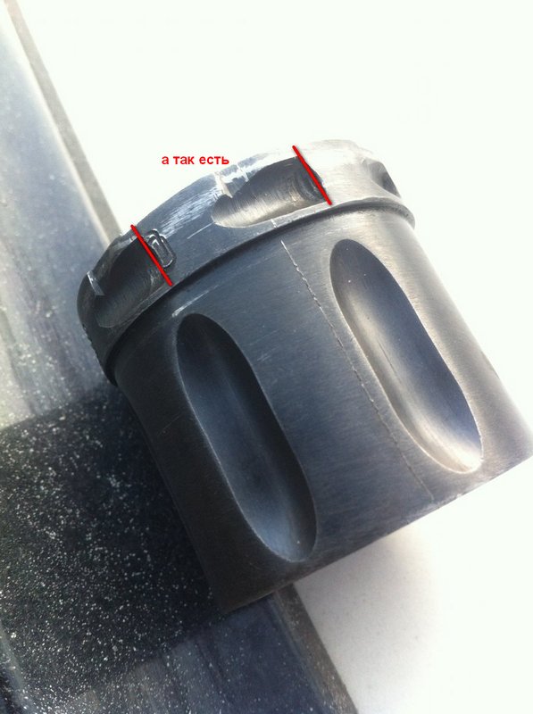

    Прошу прощения, что вмешиваюсь, но имея некоторое представление о предмете спора и дело с револьверами под разный боеприпас, позволю себе высказать посему свое мнение, а именно:
    этот предмет (барабан) безусловно оригинал (т.е. сделан на оружейном заводе), но имеет некоторые непонятные мне особенности восстановления и это касается касается фиксирующих барабан пропилов - они должны строго ровными, иначе он будет неправильно или не плотно зафиксирован по отношению к стволу, что чревато несоосностью. Если, скажем, для СХП - это вообще по барабану, для флобера при установке в каморы картриджей это скажется на освинцовке казенной части ствола относительно смещения (что, в принципе, допустимо), то на чем то "другом" - поведение не предсказуемо. На фото попытался показать, как должно быть, и как есть. На последнюю инстанция ни к коей мере не претендую, лишь частное мнение.

    Видите, как получается: "продавец указал, что барабан БЕЗ УТРАТ И ПОВРЕЖДЕНИЙ" - в настоящий момент фактически их нет, хотя они были, но восстановлены, вопрос как - это уже другое дело. Слово "новый" от него не звучало - и в этом по-своему он честен перед Вами. Продавец, да, не показал всех деталей предмета - с его стороны это уловка, но повелись на нее Вы - и он в этом как-бы тоже не виноват. Все эти качели где-то на острие "правды-неправды"... Лично я понимаю и разделяю Ваше негодование, меня бы такой механизм не устроил бы чисто эстетически. А репутация, конечно, 100 пудов дороже - деньги растают, как дым, а ее уже не вернешь. Правильнее бы ему возвратить деньги, а Вам - товар, но это уже дело совести, на кону ведь не три копейки...

    Меня он и не устраивает чисто эстетически!! А по поводу утрат метала (они есть !)и кто то пытался там подкернять,но все равно метала не хватае! Звучало СКЛАД!! это не склад!!
