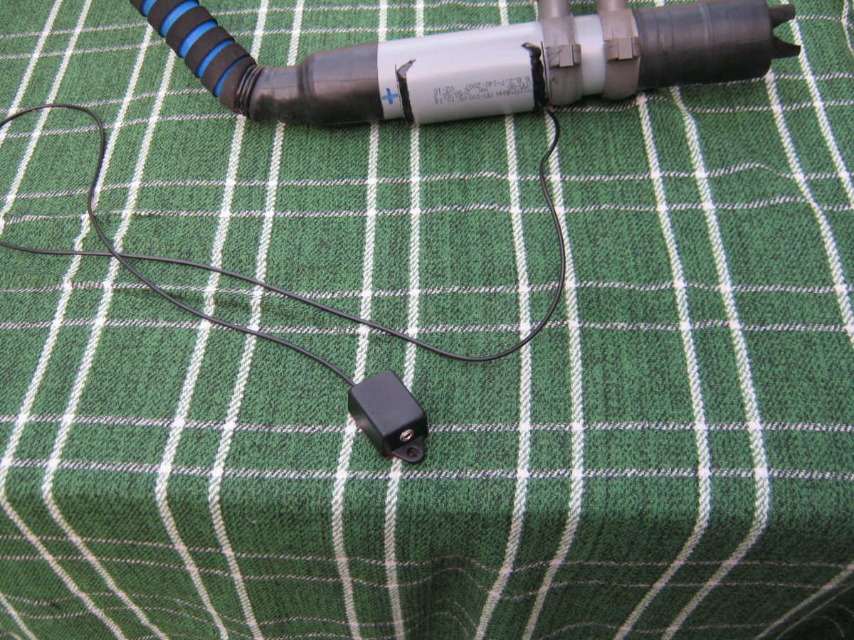

    Вот новый вариант Выдры, да и не выдры уже наверное, пока экспериментальный подводник и грунтовый одновременно:

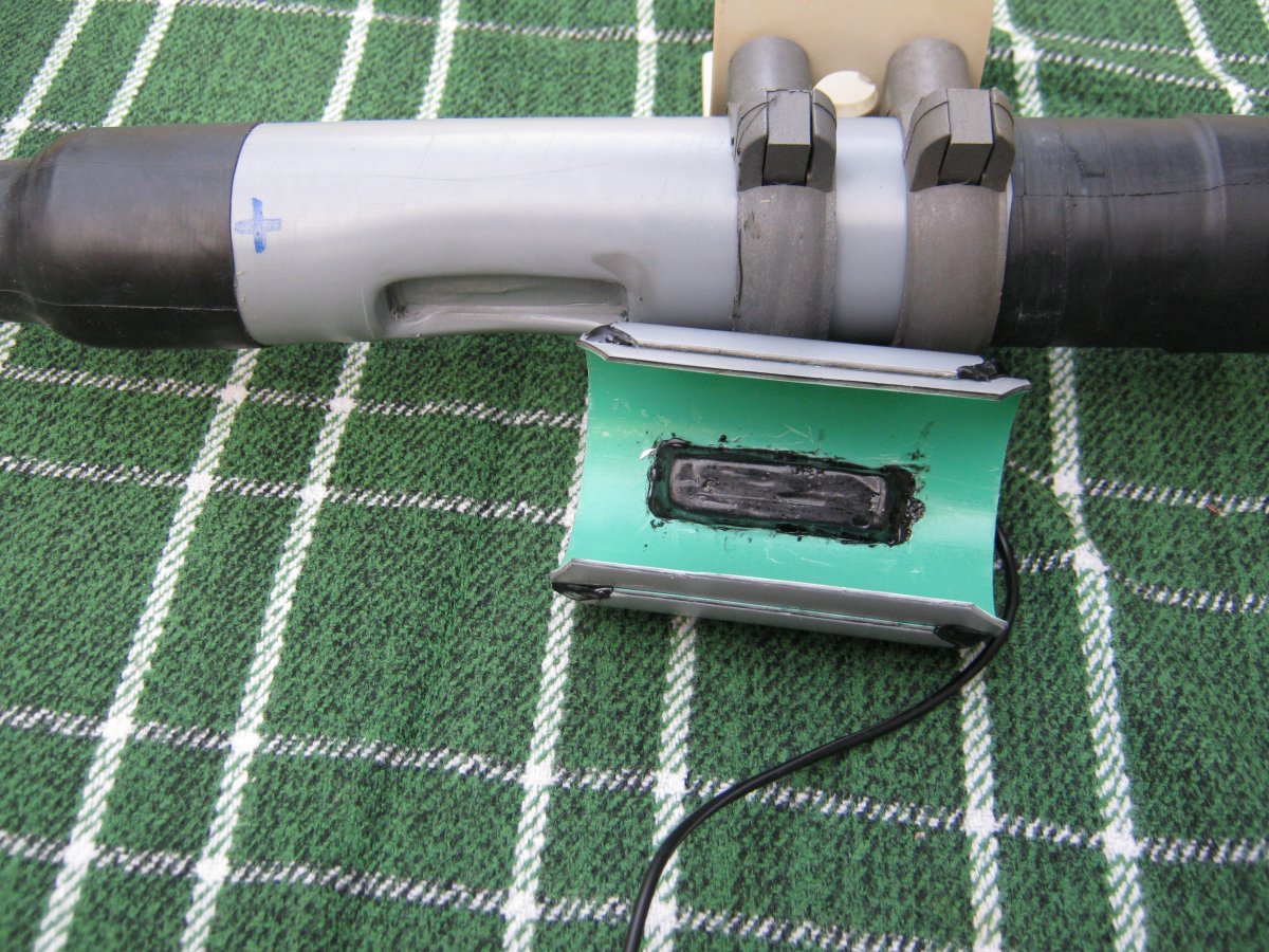

    Написал новую программу, вся индикация (уровень чувствительности, уровень отклика от объекта, контроль работы, разряд батареи все реализовано через звук, вывод на наушники бесконтактный индуктивный, через стенку гермоконтейнера разнесенным трансформатором на клипсе, управление как на выдре-магнитиком :) IMG_4370.JPG
    По данному прибору еще много нерешенных технологических вопросов, но кому пообещал таки сделаю, в таком нераскладывающемся варианте цена 2000грн, может к следующему сезону запущу шприц-пресс для пластика, наштампую всяких хитрых пластмасок и сделаю раскладной вариант.
    Вот еще фотки: IMG_4372.JPG
    Светодиод контроля включения питания теперь сзади: IMG_4375.JPG
    л
    IMG_4379.JPG л
    В данном варианте установлена катушка 100мм, предел по обнаружению для нее глубина 0.6м сплошной металл, но чувствительность к мелочи отличная, обнаружил ей кусочек стальной проволки 0.8мм длинной 12мм плашьмя на 3 см и сам очень удивился :)
