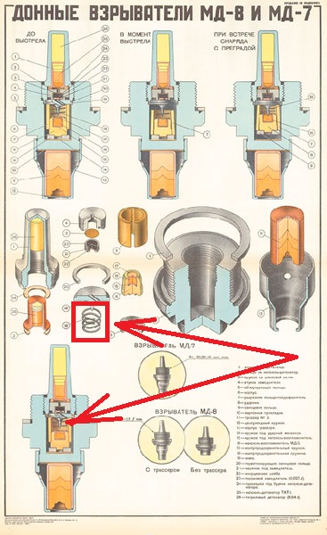

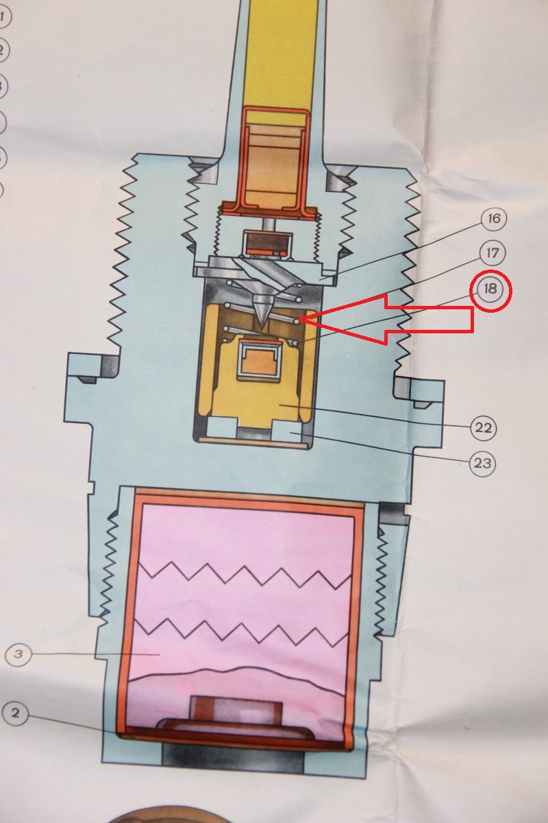

    ...про "прослабленные разрезные цилиндры" - это моё личное мнение, которое основывается на изучении конструкции прибора МД-5 и (продолжАющихся) случаев подрЫвов именно на ЭТИХ боеприпасах...
    Замена взрывателя МД-5 на МД-7 и МД-8 свидетельствует о том, что в ЭТОМ взрывателе имелся дефект (конструктивный просчёт).

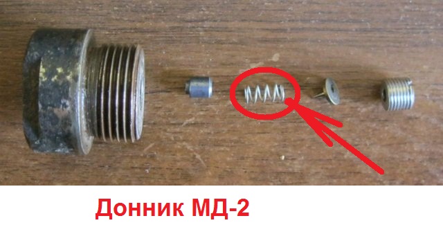

    А теперь ответьте чего нет в приборе МД-5 в отличие от прочих донных взрывателей ? (МД-2, мд-4, мд-7, мд-8, мд-10 и т.д).
    ....а нет там КОНТР.-ПРУЖИНЫ (см.фото/схему).
    Кому не понЯтно теперь, в чем там была проблема ???
    (если под капсюльную втулку постАвили пружину)
    "недокрученные детонаторы" - извините, это как-то ни о чём...

    Возможно ошибаюсь , но думаю так. Если в МД-5 , инерционная , разрезная втулка, от времени утратит пружинные свойства или растрескается, то контрпружина будет являтся слабеньким препятствием наколу детонатора . Особенно у балбесов-любителей. все побить и покрутить.... В разных комбинациях, конструктивных и временных факторов, ударят или крутнут ,,как надо,,:mad::)

    ...она не для того там постАвлена.
    ...нО, при никакОй (мизерной) массе капсюльной втулки (на схеме - "ударник") 99 процентов - НЕ СРАБОТАЕТ, даже упадИ снаряд под ноги (носом вниз).

    Согласен . С контрпружиной, упади под ноги не сработает.
    Видимо, присутствует фактор наличия ,,знатоков,, у которых все бронебойные снаряды- болванки. Или болванки с трассером. Без наличия головного взрывателя, колотят по МД-5 торцевыми ударами , думая, что это трассер, а МД-2- заглушка или конструктивная особенность формы корпуса. И это, невзирая на маркировки, если снаряды в хорошем состоянии....Вот после ,,результата,, уже ничего не расскажут -не могут.

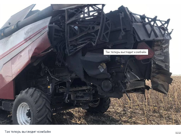

    Комбайн подорвался на мине в Ростовской области РФ
    В кабине были водитель и механизатор
    В Шолоховском районе комбайн подорвался на мине времен Великой Отечественной войны, сообщили корреспонденту 161.RU в местном отделе полиции.
    Взрыв произошел вечером 12 октября, когда пять комбайнов собирали подсолнечник. В администрации Калининского сельского поселения уточнили, что на место оперативно вызвали полицию и саперов из военной части Каменска-Шахтинского.
    По информации телеграм-канала Mash, при взрыве в кабине комбайна находились водитель и механизатор. Они не пострадали, но машина серьезно повреждена.

    Хрень какая то. Комбайнеры брешут как пить дать.
    Взорвалось сзади, а не под передним колесом. Какая же это мина?
    Да, если бы сдавал задним ходом, и наехал задним колесом - разорвало бы скат. Но он на заднем колесе целый.
    Минометку подхватить он тоже не мог. Их подымают бурякоуборочные комбайны, а тут косили подсолнух.
    Жатка на подсолнух срезает шляпки где то на уровне 70 см от грунта, а то и выше.
    Брешут кацапики.

    Либо что то взорвалось в самом комбайне ( баллон, рессивер или заложенное СВУ).
    Либо рейдеры, конкуренты самодельное СВУ подложили в грунт и завели при проезде комбайна.

    ...наЕзд исключается - покрышка целая.
    осколочных повреждений практ. не видно.
    только цилиндрическая вмЯтини на раме...

    Может что то в комбайне возил где то спрятанное. Ну ту же РКГ-3Е или выстрел с РПГ и он взорвался.
    Но скорее всего или баллон или СВУ.

    А почему, вдруг, все исключили, что боеприпас сработал с замедлением? Те же пороховые замедлители в шпринге, например.
  22. A10A
    A10A General-leutnant
    23.965
    Київ, Україна
    ...как для шпринг-мины (ОЗМ-ов) - нет пробоин от шрапнели...

    Потому что:
    1. Нет повреждений от осколков. А в шпринге уже готовые шарики.
    2. Характер повреждения говорит, что взрыв был над поверхностью земли или на земле.
    3. Ну там эквивален явно не шпринги, а где то 1-2 кг в тротиловом эквиваленте.

    Та и вмятины там от взрыва не менее 1 кг ВВ.

    ...скорее - меньше 1 кг, бескОрпусное СВУ...
