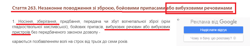

    ...это как-то отменЯет статью о незаконном обороте боеприпасов и ВВ ?
    :rolleyes:

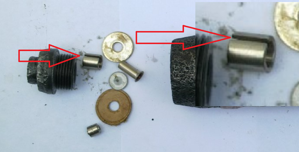

    ...Вы меня удивлЯете - "влезАет" при удАре о прегрАду (цЕль)
    и не "взвОдится" а "срабАтывает", а это - рАзница (имхо).
    ..."торохтИт" - это когда разрезной цилиндр не держит капсюльную втулку :
    (это как раз фото комрада Volynyaka ).

  9. Vojtunskavira@gmail.com.
    Vojtunskavira@gmail.com. Stabsfeldwebel
    42
    87
    1.011
    Львів
    На фото видно що 5 ліхонінів повні
    Різьба мокра. Чекав поки відкисне

    оборот сАмый обыкновенный (подстатЕйный)...

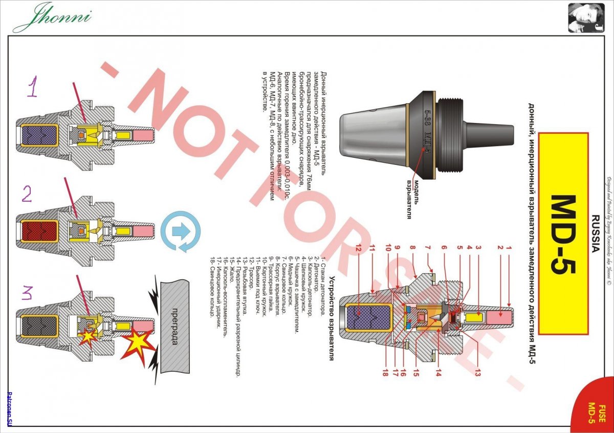

  13. ДВ762
    ДВ762 Leutnant
    1.086
    Ненька. Portae caelestis.
    тобто з часом запобіжний розрізний циліндр (14) розходиться /розжимається і КВ (16) разом з інерційним ударником (17) може рухатись в сторону жала (15) не зустрічаючи опору розрізного циліндра (14) ? ...
    розрізний циліндр болтається сам по собі а КВ сам по собі?...і стоїть перевернути снаряд донником вверх як КВ може впасти на жало і бум ?...

    ...причем тут "мамины галоши" - элементарная хроматограмма смыва со стенки боеприпаса дАст ПОЛОЖИТЕЛЬНОЕ заключение экспертизы (ибо не важнО количество и качество "субстанции" - имеет значение ФАКТ ОБНАРУЖЕНИЯ ВВ)
    От тут Вы ошибАетесь (гнУсно переходя на личности) - я В КОТОРЫЙ РАЗ предупреждАю об опасностях, которые несут в себе (любЫе) боеприпасы...
    (в данном - об опасности юр.ответственности)

    Это все сказки одного персонажа, что разрезная втулка сама вот так берет и разжимается.
    Там сталюка дай бог.
    А торохтеть может из за того, что стакан детонатона просто не докручен на резьбе и появляется люфт.

    комрад Volynyaka напИсав наступне :
    "как колокольчиком" може торохтіти тільки розрізний циліндр, який ВЖЕ не держить капс.втУлку....

    12.953
    Не правда.
    Если стакан детонатора не докручен, то стальная разрезная втулка может стучать о стальной корпус капсюля- воспламенителя. Ибо там образуется люфт. Между КВ и втулкой.
