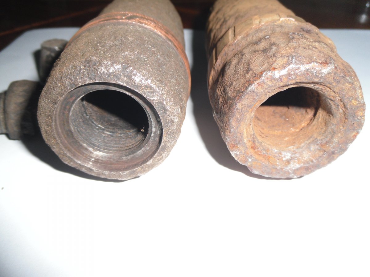

    это в костре сработка пук. а от мд 5того подрыва нормуль крошит.как и 37 мм немцев бб

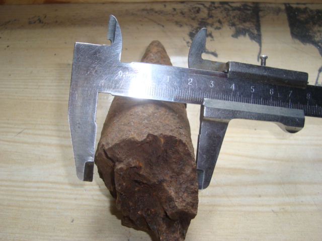

    Ну, так КАК колется 45-мм бронебой ???
    :smile_8:
    Поліщук подобається це.
  5. Alexandr167
    Alexandr167 General-leutnant
    33

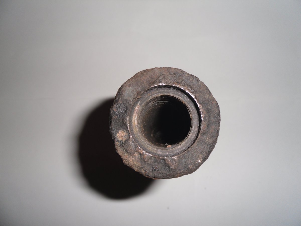

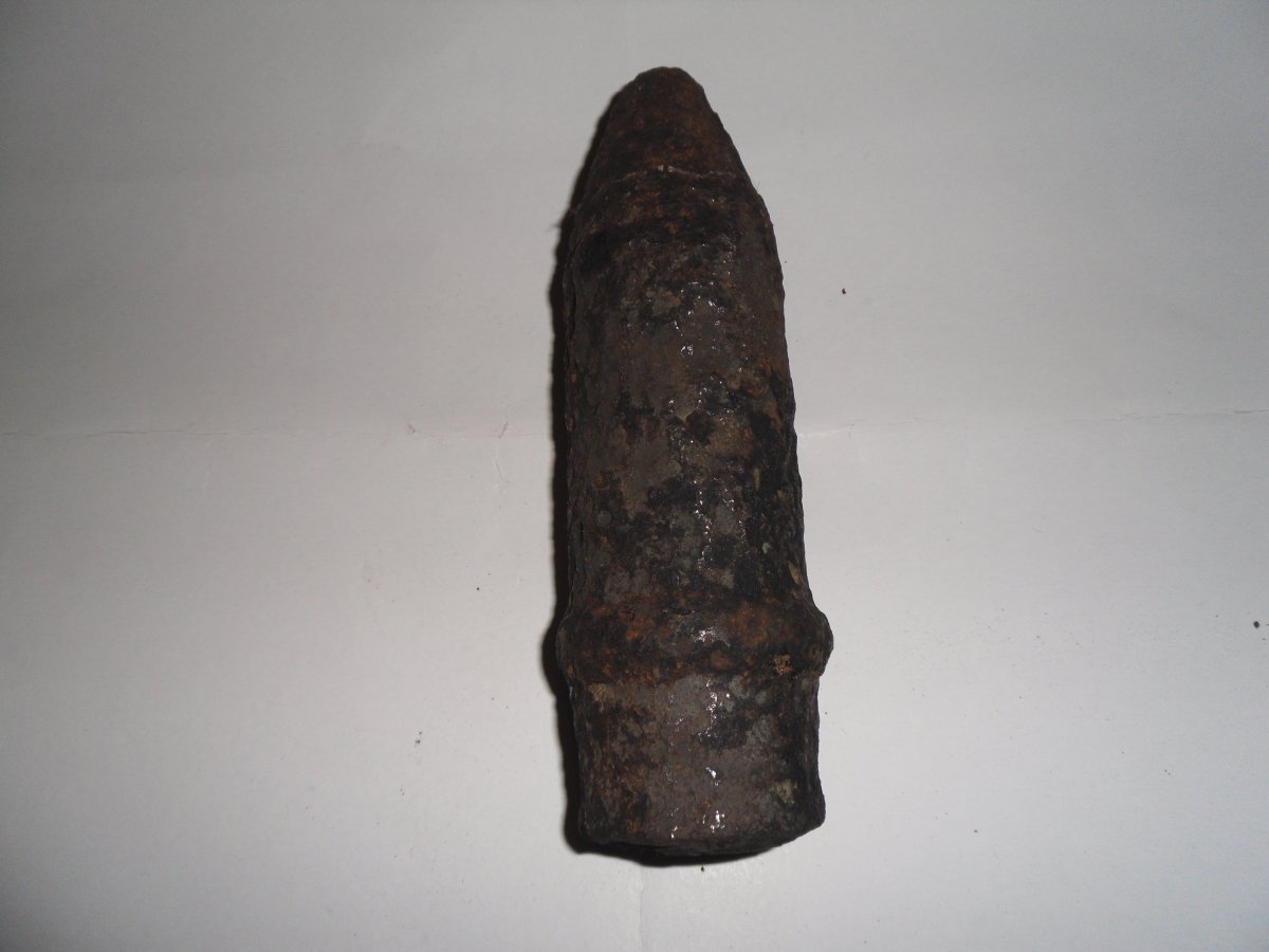

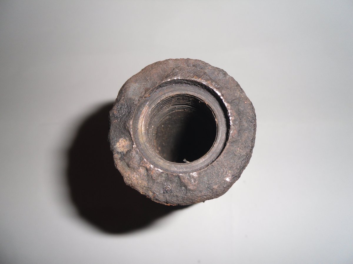

    42
    12.967
    Я таких огрызков могу мешок принести. После подрыва на месте уничтожения боеприпасов. После того как на них сверху положили шашку и раскололи.
    А вот те, что попадаются мне - один с костра, второй с войны. Раскололись?

  6. A10A
    A10A General-leutnant
    23.971
    Київ, Україна
    В них, походу, ВВ вообще не было !?
  7. Alexandr167
    33
    42
    12.967

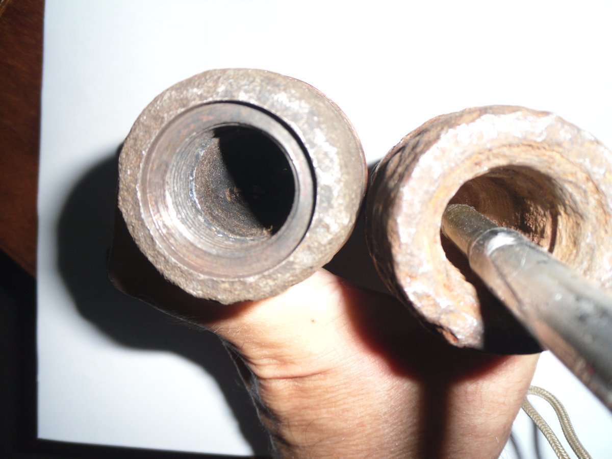

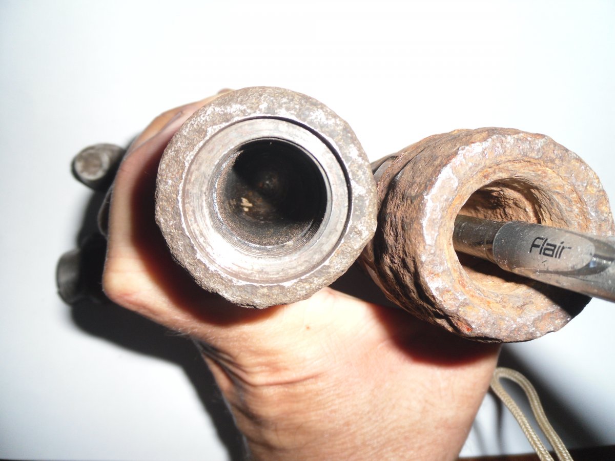

    Видео скинуть как пиз.... ло ? МД разорвало на 5 фрагментов, в землю зашли на 15 см.
  8. Alexandr167
    33
    42
    12.967
    Не хватает 19 грамм разорвать корпус. Даже логически подумайте - там закаленная сталь. Это же бронебой. И такого количества ВВ недостаточно для дробления корпуса. Могу скинуть фото немца 50 мм бронебоя - такая же история. Бахнул не хило. Сильнее чем 45 мм советский. Хотя там ВВ меньше - только 17 грамм. А корпус остался цел.

    ...в том, что у Вашего "кострового" даже не сорвана резьба - так не бывает.

    Дядя. ты меня вывел. У меня есть 2 свидетеля и видео на Ютуб залил. И есть остатки МД. Корпус бронебоя из закаленной стали. Корпус МД-5 обычная сталь средней твердости. Так при взрыве где резьбу сорвет - на корпусе или на МД?

  15. Alexandr167
    33
    42
    12.967
    Вот немец 50мм после прожарки. Что скажешь?
  16. Alexandr167
    33
    42
    12.967
    Не. ну вы блядь даёте. Да книжки почитайте - ВВ в бронебое для ускорения при пробитии брони на конечном участке Для этого там газодинамическое замедление. А не для дробления на осколки. Осколки получаются от того, что броня откалывается с обратной стороны .
    Volynyaka, Schweizer, gillewagen та 3 іншим подобається це.
  17. Alexandr167
    33
    42
    12.967
    ВВ я там видел.
    Ну и толку, что треть Ф-1. Корпус Ф-1 с чего? С сырого чугуна, но не стали.
    Да.
    Volynyaka, Віталій ЛІК та King Tiger подобається це.
  18. Alexandr167
    33
    42
    12.967
    Да. вернёмся к разрушенному корпусу Бр-240.
    На фото то остроголовый корпус ( нового образца) после 1940 года. При том, что в нем 19 гр. ВВ он то снаряжался гексогеном.
    А мои корпуса - старого образца, без острого носа. До 1940 года.
    А теперь посчитаем - разрушенный корпус - 19 гр гекса х 1,6 = 30,4 гр тротила.
    А в моих только 19 гр тротила.
    В этом может заключаться весь фокус.

    Quote => "...На фото то остроголовый корпус ( нового образца) после 1940 года. При том, что в нем 19 гр. ВВ он то снаряжался гексогеном. А мои корпуса - старого образца, без острого носа. До 1940 года..."
    The answer => Бред полнейший, она же - чушь собачья. Остроголовые, мде... Остроголовым в 240-ой серии можно считать БР-240СП, а остальные - тупоголовые. Просто на фото A10A огрызок с баллистическим колпаком, а у Alexandr167 - без оных.
    И почему приснился именно 1940-ый год?
    Если дифференцировать 240-ую серию на ранние и поздние. То, можно сказать, что ранние - без подрезов-локализаторов, а поздние - с подрезами.
    Quote => "...Да книжки почитайте - ВВ в бронебое для ускорения при пробитии брони на конечном участке Для этого там газодинамическое замедление. А не для дробления на осколки..."
    The answer => Отсебятина, беспонтовый трёп и незнание матчасти. ВВ и взрыватели с замедлением (не только газодинамическим) в бронебойных снарядах служат для обеспечения подрыва оного за бронёй, для повышения заброневого действия.
    Quote => "...есть остатки МД. Корпус бронебоя из закаленной стали. Корпус МД-5 обычная сталь средней твердости. Так при взрыве где резьбу сорвет - на корпусе или на МД?"
    Quote => "...Не хватает 19 грамм разорвать корпус. Даже логически подумайте - там закаленная сталь. Это же бронебой. И такого количества ВВ недостаточно для дробления корпуса..."
    The answer => Очерк дилетанта. Полное не знание теории взрыва и взрывных превращений.
    Quote => "...Могу скинуть фото немца 50 мм бронебоя - такая же история. Бахнул не хило. Сильнее чем 45 мм советский. Хотя там ВВ меньше - только 17 грамм. А корпус остался цел..."
    The answer => Заряд не сдетонировал. Взрыватель вырвало от избыточного давления в зярядной каморе.

  24. Alexandr167
    33
    42
    12.967
    Великий разрушитель мифов?
    Если честно - мне плевать на ваше мнение. Так как знания ваши поверхностны, несистемны и не могут быть истинной в последней инстанции. Голая теория, выхолощенная и без смысла.
    Вопрос был поставлен конкретно - делится ли на осколки корпус 45 мм бронебойного снаряда БР-240 при взрыве. Мой ответ однозначен - нет. Именно в снаряжении с ТНТ. Послевоенные знаю снаряжались гексогеном в том же весе. За них не скажу.
    Рассуждения об избыточном давлении в каморе, вырвавшие МД мягко говоря несостоятельны.
