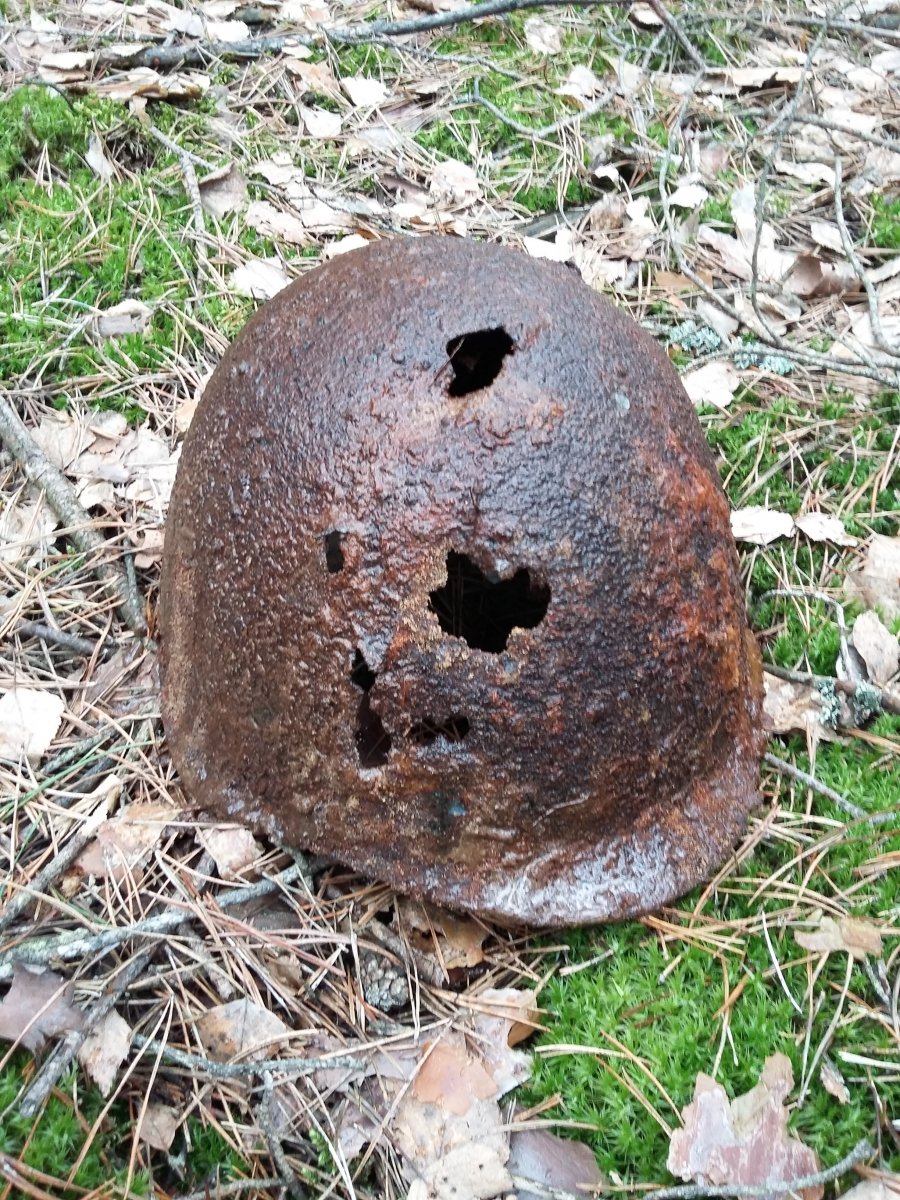

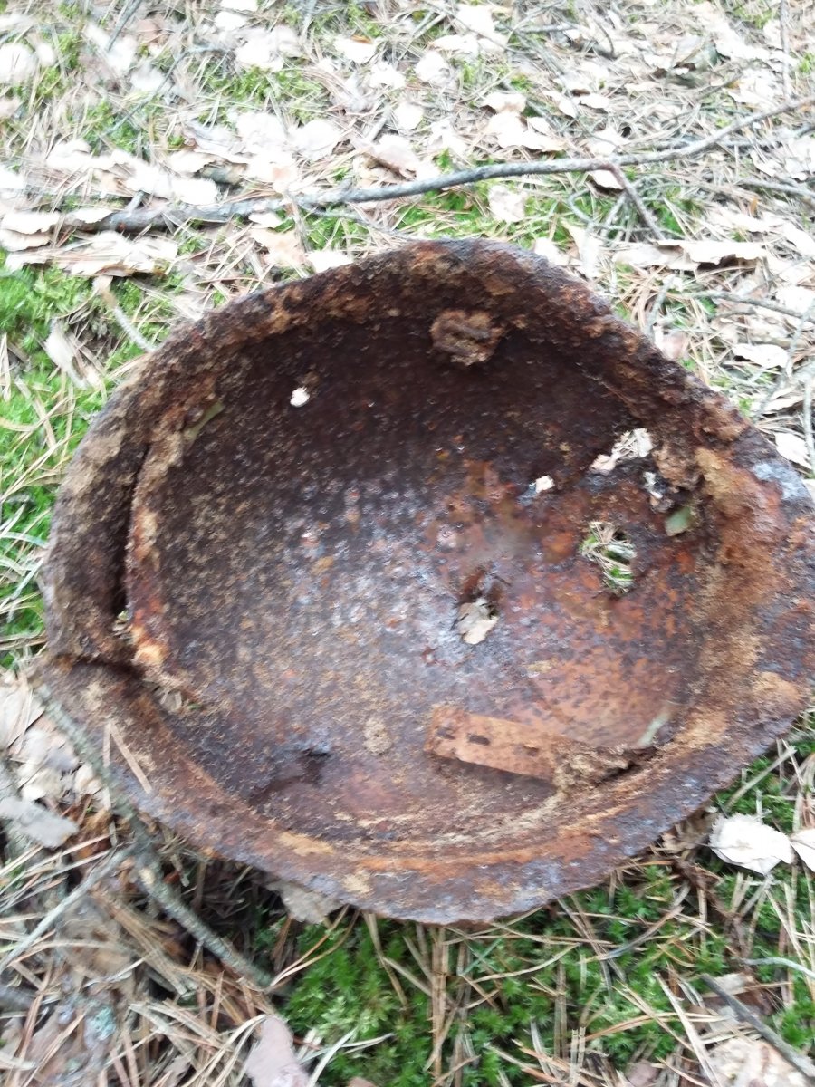

    Решили выбраться на прогулку, по немецким картам, где был обозначен штаб батальона.. находок не много, т.к копано другими копарями нормально. Но все выкопать невозможно))) судя по каске, бойцу прилетело не хило((((

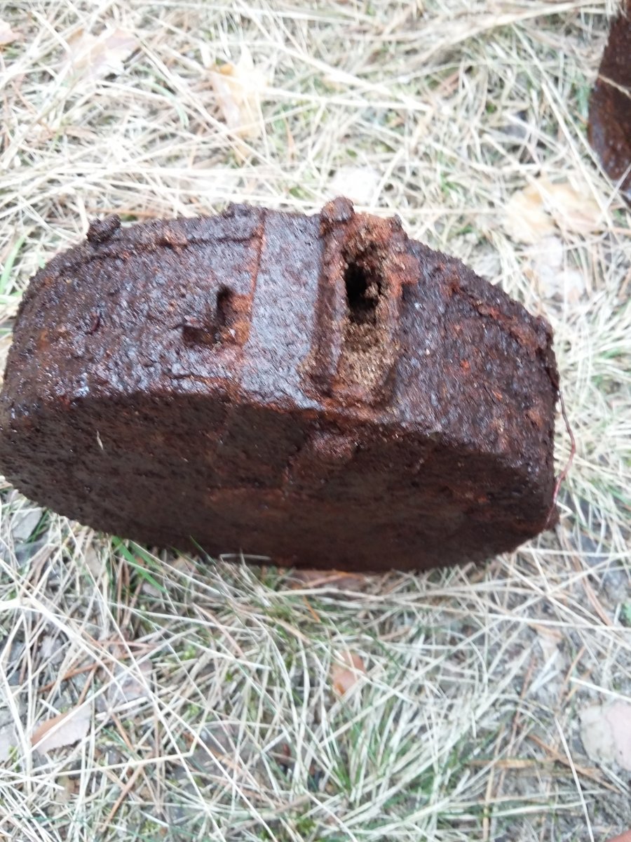

    Диск отмокает в керосине...

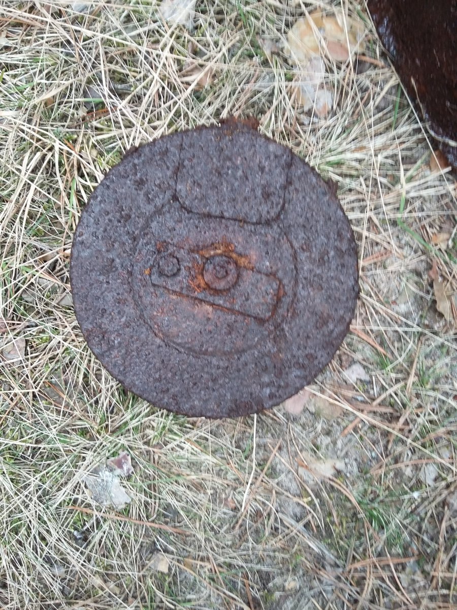

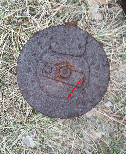

    Кто подскажет, как открыть бубен, не повредив его

    Задвижку вниз сдвинуть по стрелочке.
    Надавить на винт,и открутить гайку.

    Там все намертво прикоржело(( может керосин поможет?

    Обычно помогает,постукивание(лёгкое)
    И всё прекрасно раскручивается.

    Там по всему диску болтается два патрона, как такое сожет быть что они не зафиксированы пружиной? В диске есть несколько вмятин от попадания осколков. Может быть такое что оны повывливались с места от этого?

    Пружина сгнила.Имхо

    Об ладонь, когда диск легоньке бьешь, чувствуется как пружина вибрирует

    Там улитка всередине. Принцип часовой пружины. Если не взведена то прослаблена и не держит патроны.Погуглите матчасть и все поймете.

    Да смотрел я уже.. просто не понятно, патрики вроде не должны свободно выпадать в диск при закрытой крышке

    Они болтаются между витками пружины

    Я несколько раз наклонял бубен, появлялся патрон на выходе из бубна, бубен переворачиваешь, и патрон подает куда то вниз... Вы не вкурсе, сколько весит снаряженный и пустой диск?

    Камрад не заморачивайся с этим бубном.
    Сделай как я писал.И вскрытие всё покажет.
    Если от такой разборки он рассыпется,то все равно с него ничего не получится хоть вымачива хоть чем нечисть.

    Бубен вроде крепкий, снизу защелки ржа поверхностная

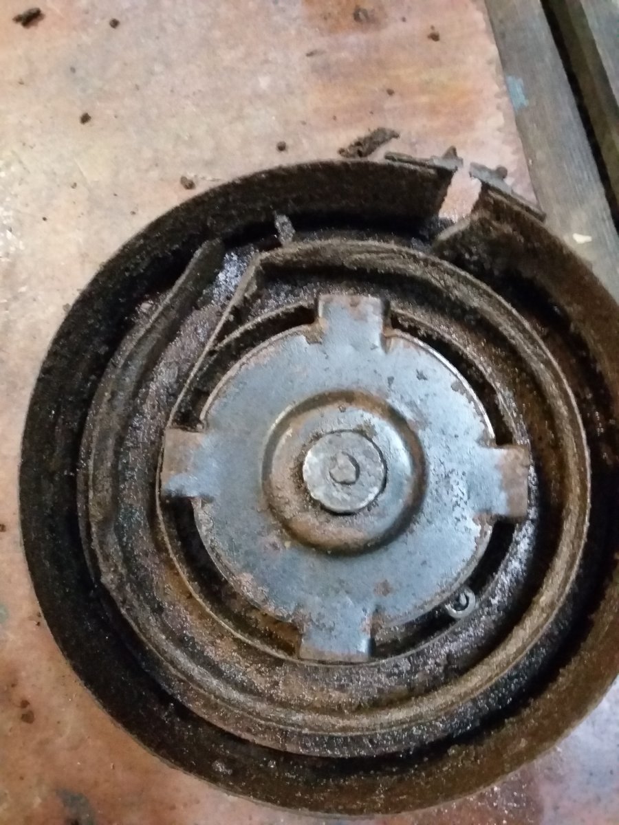

    Вот вскрыл бубен.. но чего то не хватает..

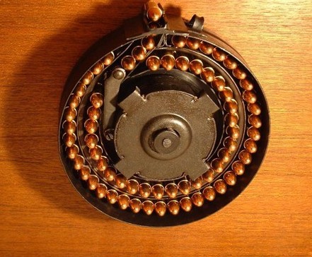

    Ну да... болтик от подавателя был аккуратно вкручен на мнсто) наверно выняли чтоб не могли применить по назначению)

    Судя по тому, что диск битый, подаватель могли забрать, как запчасть.

    Могли.. хотя, я думаю с дисками проблем не было у них. Также как и с боеприпасами
