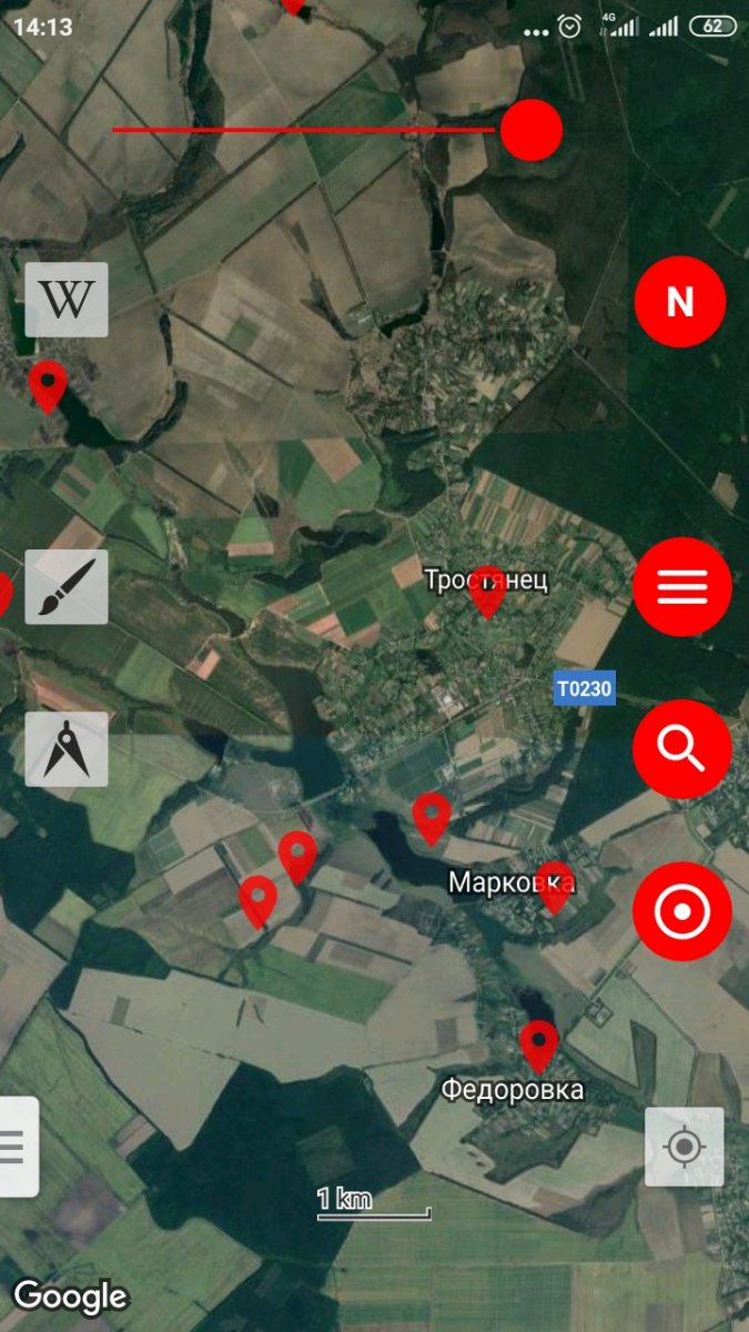

  21. Blitzwinkel
    Blitzwinkel Major
    209
    42
    434
    2.632
    Finland
    Имел ввиду такое Screenshot_2021-05-31-14-13-47-859_com.vetusmaps.vetusmaps.jpg
