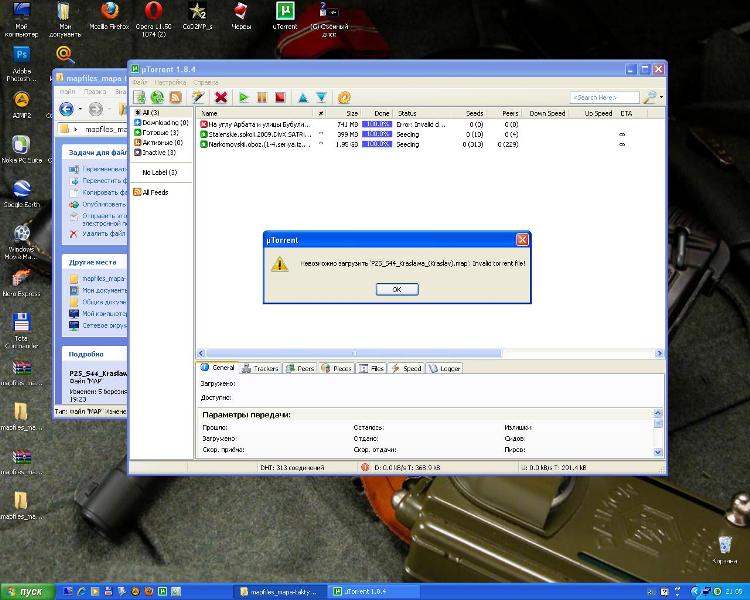

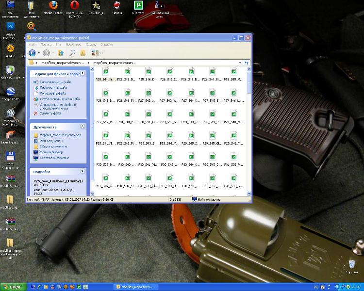

    распаковал и на этом здох!!!!!!!!!!!!!!!!!!!!-открыть ни одной карты не могу-через торент показывает,как в программу вставить то-же не знаю-короче полный капец.

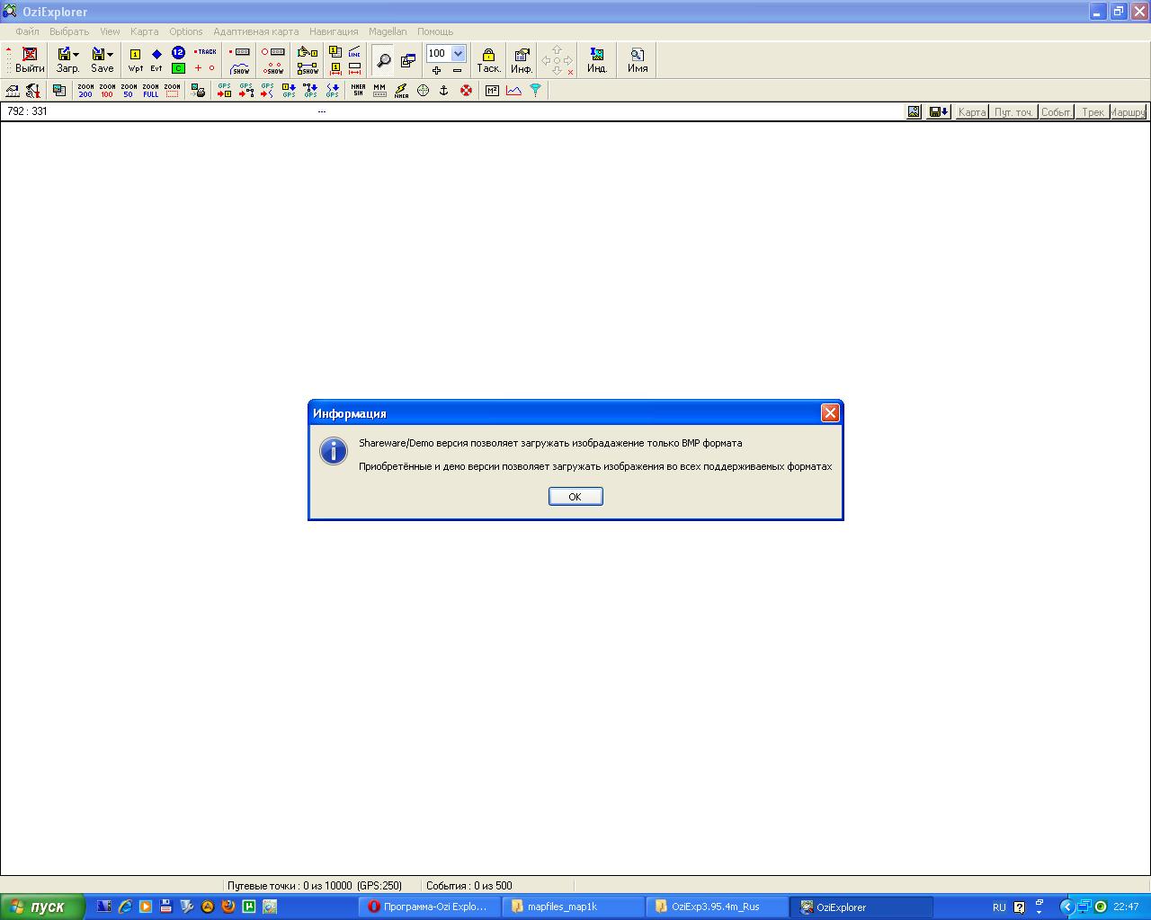

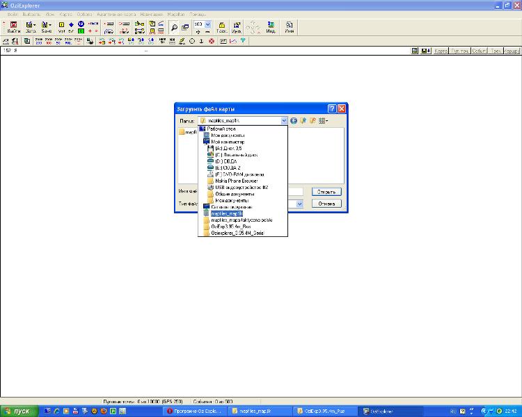

    Вот что у меня выходит при попытке открыть карты-которые я скачал.:(

    Эти карты по вашей ссылке просто jpg файлы т.е. картинки, для работы с ози нужно конвертировать с помощью утилиты img2ozf, плюс к этому файл привязки с координатами. Должны получиться по два файла на каждую карту с расширениями map и ozf2. У меня они лежат на SD карте в отдельной папке, в ози надо указать путь к этой папке. А просто jpg загружать смысла нет, навигация работать не будет.

    Проблемы с указанием папки с картами никакой нет - меню Файл - настройки программы - файлы карт и данных. Там укажете папку где лежат карты и поставите галочку справа, потом нажмете ОК. При запуске ози после установления связи со спутниками сам выбирает оптимальную карту, но можно и вручную указать - меню файл - открыть карту. У меня правда коммуникатор на винмабайле, у вас на симбиане, но думаю что интерфейс и меню ози одинаковые.

    Короче-совсем запутался,может у меня какая программа ОЗИ голимая?
    Вот что вышло!
    Так понял-что формат не тот,хотя скачивал как с привязкой к ОЗИ!!!

    Камерад, у вас ози для ПК, к тому же не зарегистрированная, она кроме BMP никакие другие графические форматы не поддерживает. Мы же речь ведём про версию для смартфона. Я глянул на сайте производителя www.oziexplorer.com, там к сожалению для вашего девайса ози нет и по всей видимости не будет -
    "Symbian
    We have no plans at this stage for a version for the Symbain O/S." - короче не планируют они для этой операционки ози делать.:confused:

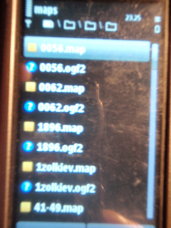

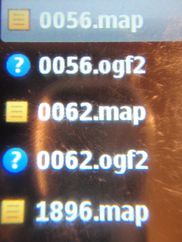

    Вот сделал фото карт, загруженных мне в мобилу-может это как то поможет!:beer:

    У вас стоит прога SmartCom GPS, насколько я знаю, для неё можно конвертировать карты из ози. Но вот как это делать не подскажу, ибо сам этим не занимался. Поищите информацию на форумах.
