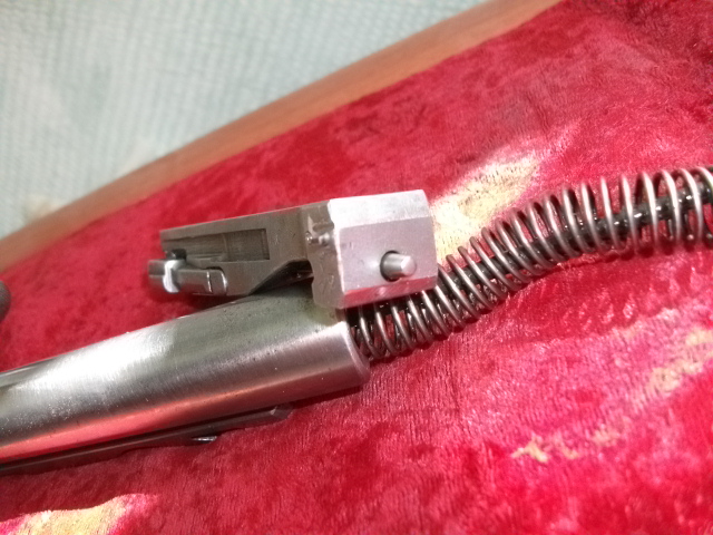

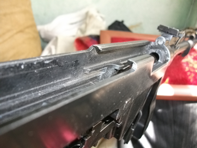

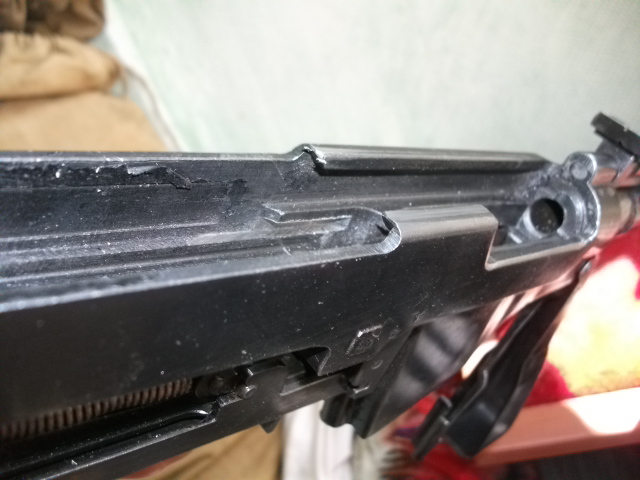

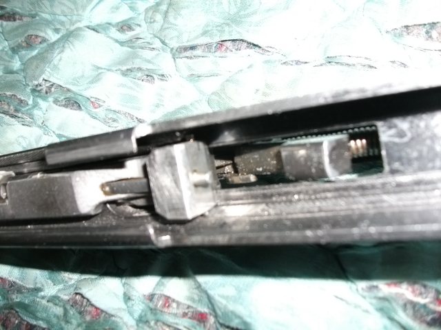

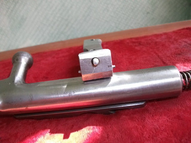

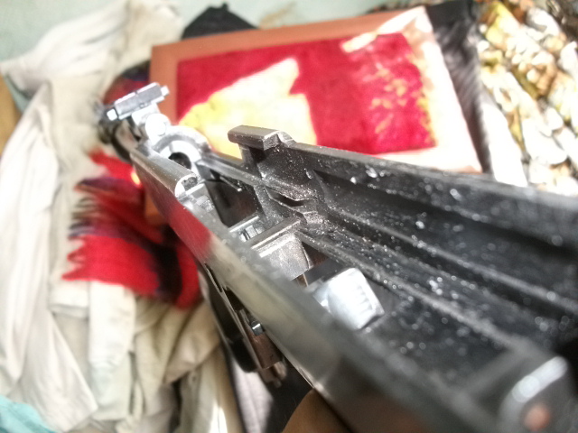

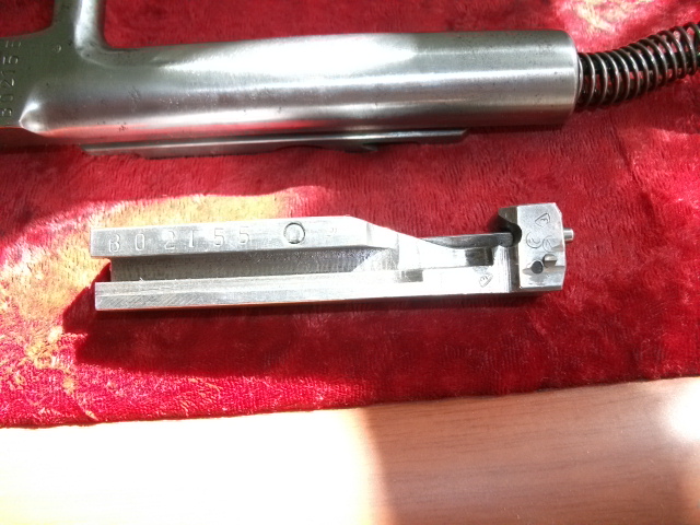

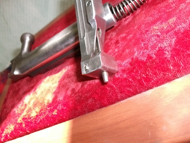

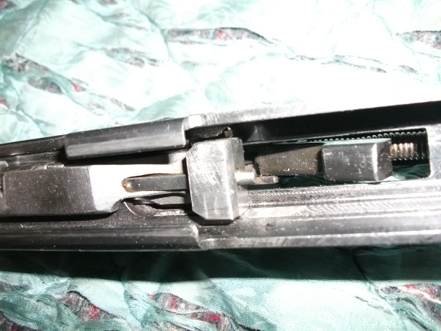

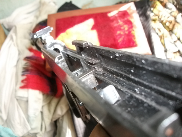

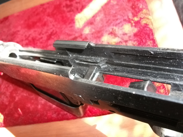

    Добрый вечер уважаемые товарищи по форуму ,к сожалению проблемы личного характера и в правду повлияли на мою переписку с Романом,но были и технические сложности выполнения заказа.В карабин СКС изготовленый из охотн образца мастерской Фирмы ТОЛС ,которая находится в Белой Церкви и делает выхолощеные модели оружия с оформление документов в Киевском ЭКЦ потребовалось внести изменения в затвор и раму карабина в соответствии с требованиями РФ.Работа оказалась сложнее чем я предполагал и выполнялась только с использованием фрезерных работ высококлассным фрезеровщиком и заняла больше месяца.В боевую личинку затвора карабина СКС нужно было поставить твердосплавные штифты ,что бы его нельзя было поставит в другой карабин ,а в коробке карабина потребовалось выфрезеровать грибковой фрезой пазы под эти штифты.Оказалось что затвор СКСа в местах сверления имеет твердость выше стандартных фрез и сверел М5Р6 и работы потребовали инструмента крепости Р18,кроме того в СКС при не полном прилегании затвора к разобщителю не спускается курок с боевого взвода и по этому работу пришлось два рааза переделывать,да и прорезка на фрезерном станке пазов в коробке карабина вызвала большие трудности.Поскольку я хорошо знаю высококлассного специалиста который выполнял работу я не настаивал на ускорении работ ,что бы не испортить карабин.Приношу Роману свои и звинения и обязуюсь отправит заказ в самое ближайшее время.Вот посмотрите фото и оцените сложность работы.Всего доброго и буду рад пообщаться с Вами в теме Реставрация.Павел Иванович

    Первое оставлю в назидание: не успеваешь - извести клиента!
    Последнее - чтобы народ полюбовался качеством, хотя это уже, скорее, в Белый список.
