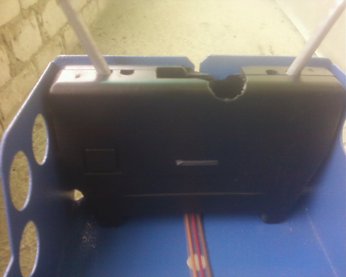

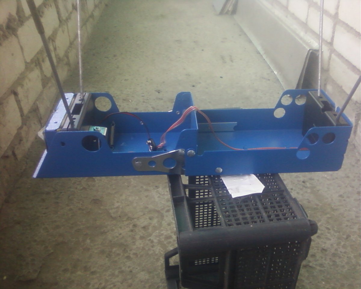

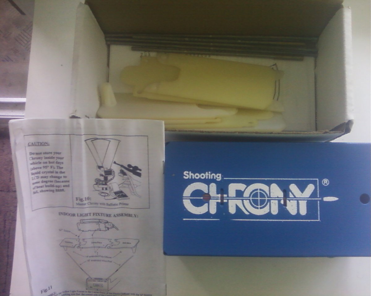

    Продам хронограф б/у,все на фото ,наигрался лежит без дела.цена 1600грн.т 0504641400.

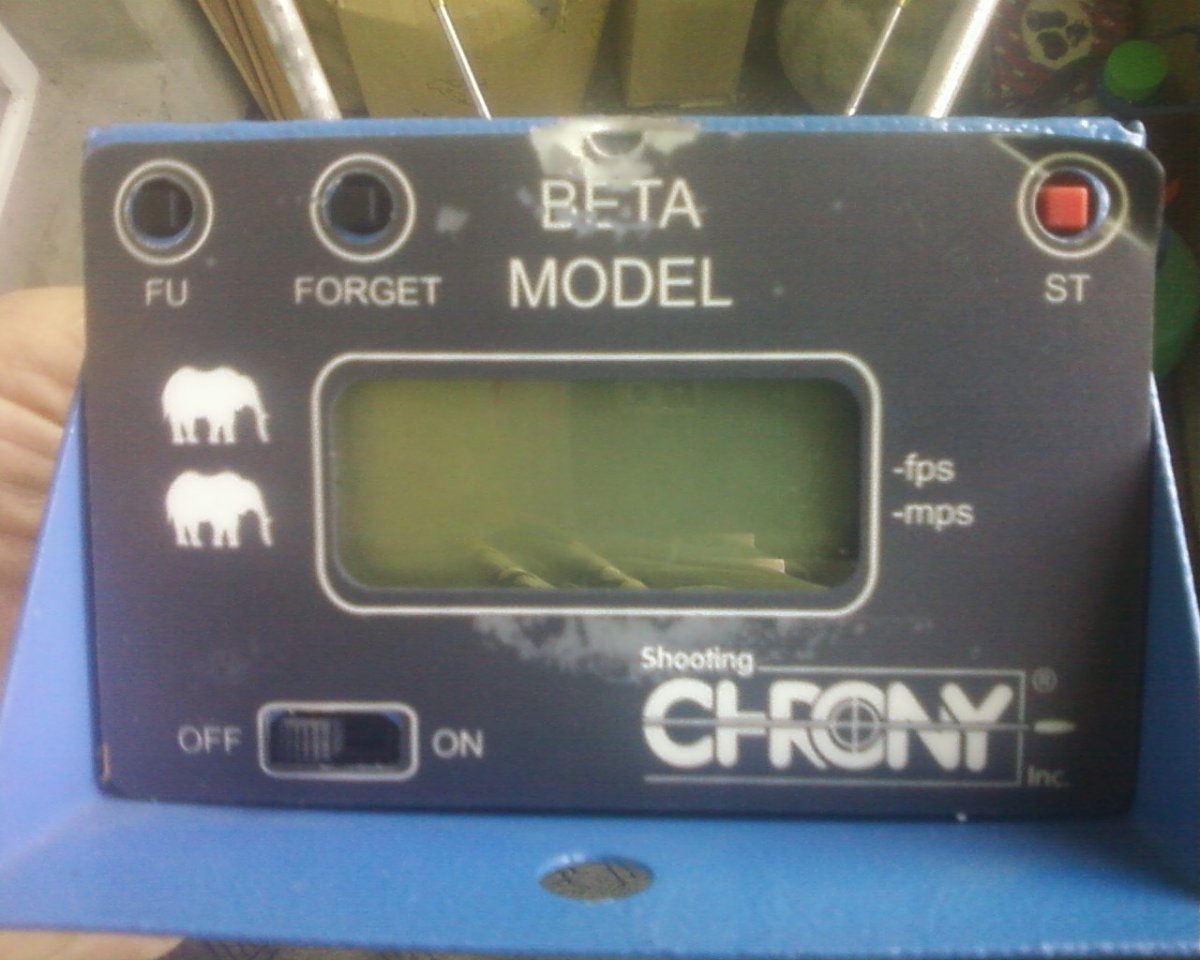

    Шаг 6. Включите Chrony, На дисплее высветится надпись " B.E " (для модели Beta) , символы по бокам надписи " B.E " будут мигать. Хронограф готов к работе.
    Шаг 7. Стреляйте через центр треугольника, образованный хронографом и прутками ; цельтесь на 10см выше хронографа при стрельбе с открытого прицела; и на 15см выше при стрельбе с использованием оптического прицела. Chrony начинает регистрировать выстрелы в первой пустой строке памяти.
    Шаг 8. После каждого выстрела Chrony сначала покажет номер выстрела, потом скорость. Скорость останется на дисплее пока не будет произведен следующий выстрел.
    Особенности:
    . У Chrony Beta есть 6 строк памяти, емкостью на 10 выстрелов каждая.
    . Кнопка "FU": Нажмите эту кнопку для того, чтобы перемещаться в меню функций. Обратите внимание, что при нажатии и удерживание кнопки, отображается конкретный пункт меню, при отпускании кнопки происходит вход в данный пунк.
    Пункты меню, по порядку пролистывания: Sn - номер строки памяти; Lo - самая низкая скорость в данной строке памяти; Hi - самая высокая скорость в данной строке памяти; Av - средняя скорость в данной строке памяти; ES - максимальное отклонение в скоростях в данной строке памяти; SD - среднее отклонение в скоростях в данной строке памяти; Го - количество произведенных выстрелов; ##(цифра) - номер и скорость последнего выстрела; Символ
    -__- - конец меню.
    . Кнопка "Forget": Применяется для удаления выстрелов из строки памати.
    . Кнопка "ST": Нажатие этой кнопки приводит к автоматическому сохранения данных из активной строки памяти в постоянную память прибора с последующим переходом на следующую строку (пролистывание строк)
    . Одновременное нажатие кнопок "FU & ST": Удерживайте кнопку "FU" и одновременно нажимайте кнопку "ST" для пролистывания строк памяти в обратной последовательности.
