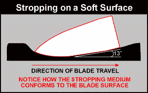

    Если я правильно понял, геометрию линзы формируем "на глаз". Если это так, то как определить "правильную" и "не правильную" линзу?
    И еще вопрос к знатокам: как нивелируется толщина камней на приспособлнии "Линза" от "Профиля". Посмотрел видео, этот момент не увидел.

    1. Нивелирующим кольцом, ну возможно. Угломером не выйдет так как в разных местах камня будет разный угол, при смене камней нужно будет в такой же точке замерять, а это будет проблемно и думаю часто не точно
    2. Тут сложно и однозначно не ответить. Только на практике, методом проб и ошибок...
    3. Реализация Профиля, с моей точки зрения, верная тем что ход камня и гор. направляющей имеют радиусность, а не прямой вектор... Так сказать "зализывает" подвод. В случае установки камня под углом к горизонтальной направляющей (а не параллельно) будет результат похож на линзу, но сама методика не позволит добиться высокого результата, опять же с моей точки зрения.
    Думаю стоит Вам создать прототипы одного и другого метода, сравнить их на одном ноже, заточив половину РК одним методом, а вторую половину — другим. Сравнить полученные результаты и решить что пускать в производство, возможно и оба варианта производить, так как по типу Профиля — будет дороже (в силу конструкции и сложности изготовления), а по принципу "камня под углом" — будет в ту же цену что и обычные держатели.

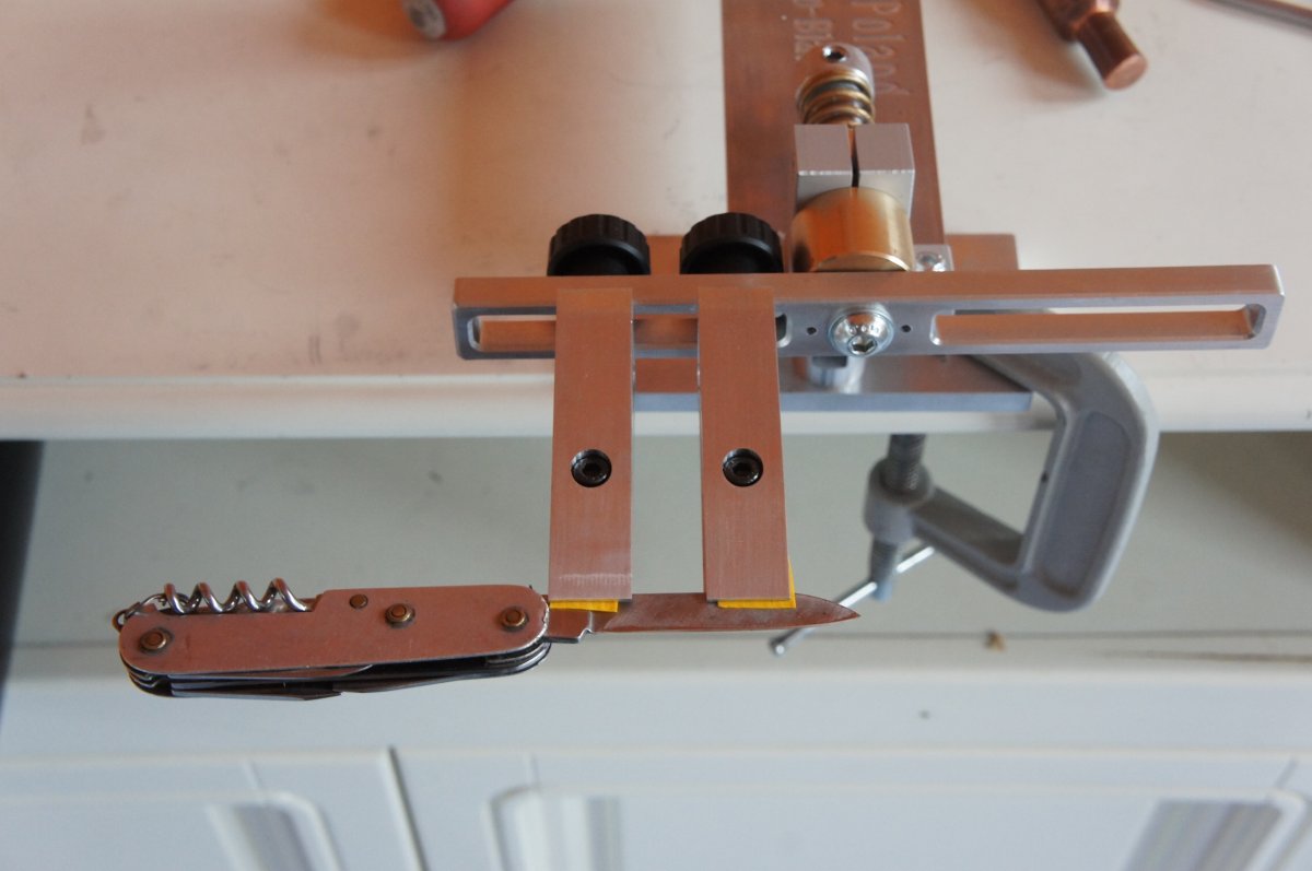

    Что это?

    Это загадка от производителя? :eek:
    Призы будут ща правильный ответ? :D

    Приз....
    За приз каждый отгадать сможет. А ты попробуй без приза. :D
    Упрощаю задачу: это не открывашка для пива.

    Устройство для перестановки под заточку ножниц?

    Приспособление, основная цель которого — это поставить в тупик опытного заточника))) :D

    На сколько я понял, это как-то связано с предметным столиком, то ли крепеж, то ли какой-то упор...
    А вообще очень интересно, даже интригующе)))

    Очень похоже на быстрое снятие рамки с зажимами , хотя может ошибаюсь :).

    Тютелька в тютельку!!! :D

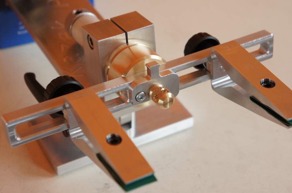

    Крепление держателя (губки) по центру для мелкого клинка!? Хочется, чтобы был прав))

    А, уже понял, не угадал ) А хотелось бы иметь крапление для губок на оси поворотного механизма...

    П.С. У кого ни спрошу зачем крепление клинка по центру - никто не может ответить, просто "Нужно и все тут".

    Крепление клинка не по центру дает больше взможностей для контроля за шириной подводов.

    Для крепления и заточки мелкого клинка! Я затачивал мелкую себензу на днях, чувствовал потребность в таком варианте крепежа. А еще ждут мелкие викториноксы, лезерманы и пр микроклиночки.
