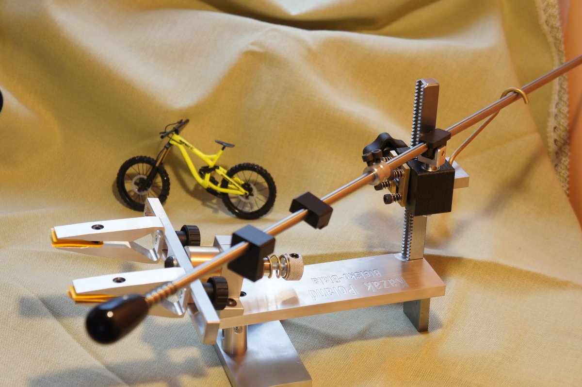

    На следующей неделе запускаю в производство небольшую серию точилок с усиленым поворотным узлом. У кого есть желание - прошу подать заявку не позднее 08.11.16.

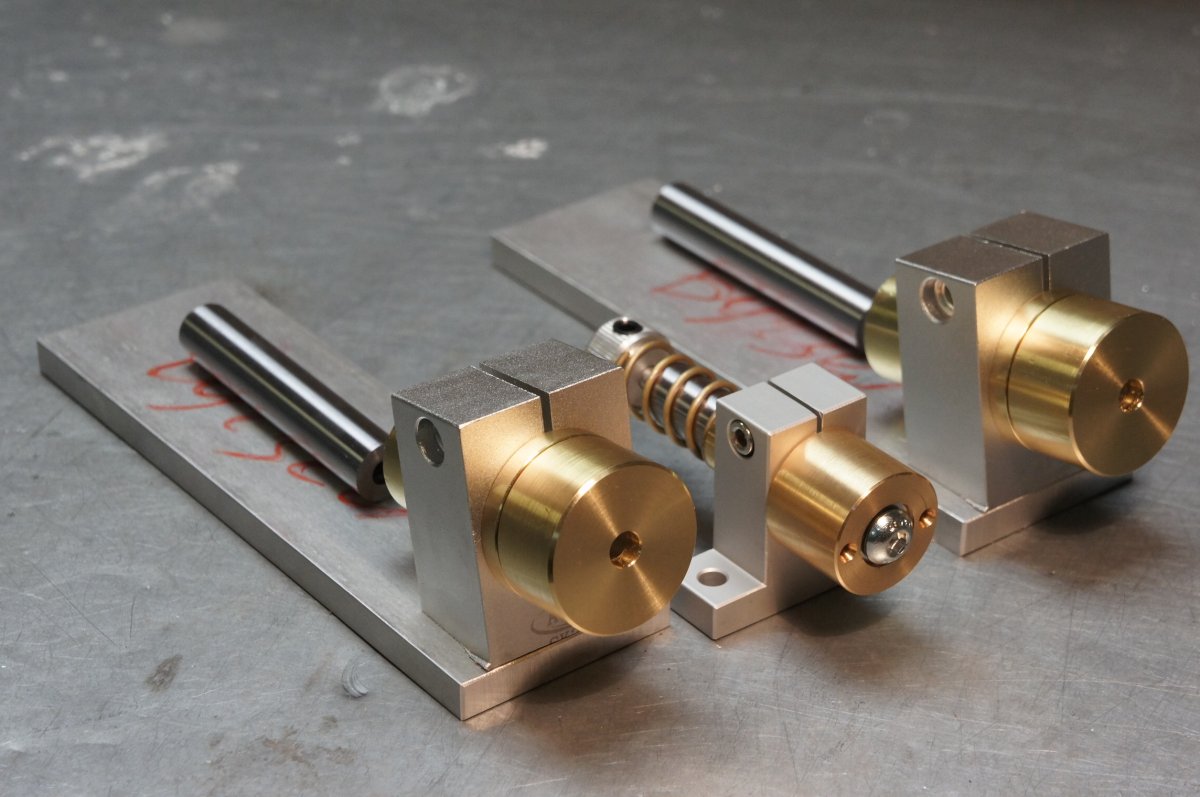

    Валерий, доброе утро. Станет ли этот усиленный узел на стандартную точилку Казак УБР и будет ли возможно закрепить стандартную рамку? Если да, то возможно ли отправить сам узел и какова будет цена?
  4. Продавец ВалерийЗ
    ВалерийЗ Stabsgefreiter
    498
    Доброе утро!
    Нет. Крепление стойки ПУ к основанию отличаются (другое расположение крепежных отверстий). Хотя можно их поженить даже при наличии дрели и некоторых слесарных навыков.
    Штатная рамка встанет на усиленый ПУ, но нужно будет сделать углубления под шарики или вообще удалить шарики из рамки.
    Цена усиленого ПУ в сборе с рамкой и зажимами = 135 долл.
    Цена усиленого ПУ без рамкой и без зажимов = 90 долл.
    Прошу учесть, что минимальный угол заточки с усиленым ПУ составляет 12,5 град.

    Наверное воздержусь))) А стандартную медную втулку (без держателя, пружин и всего остального) возможно заказать? Дело в том что у меня такое ощущение что моя за три месяца (заточено около 30-ти ножей) немного разбилась... Визуально видно что шарики немного заглаживают края отверстий под их посадку, из-за этого появился незначительный шат рамки с зажимными губками, пока не влияет на заточку, но боюсь что со временем шат увеличиться, а вы уже не будете делать подобные втулки...

    Заменить только бронзовую втулку не возможно. В случае износа замене подлежит узел в сборе, включающий в себя :
    ось
    втулку
    рамку
    Эти три детали подгоняются индивидуально.
    Я проводил испытания на износ отверстий под шарики. Оказалось, что сглаживание краёв отверстий практически не влияет на работоспособность узла. В Вашем случае мне бы хотелость получить от Вас комплект "ось-втулка-рамка" для изучения. В случае брака я заменю его. Если не корректная работа узла возникла по моей вине, пересылка будет за мой счет.

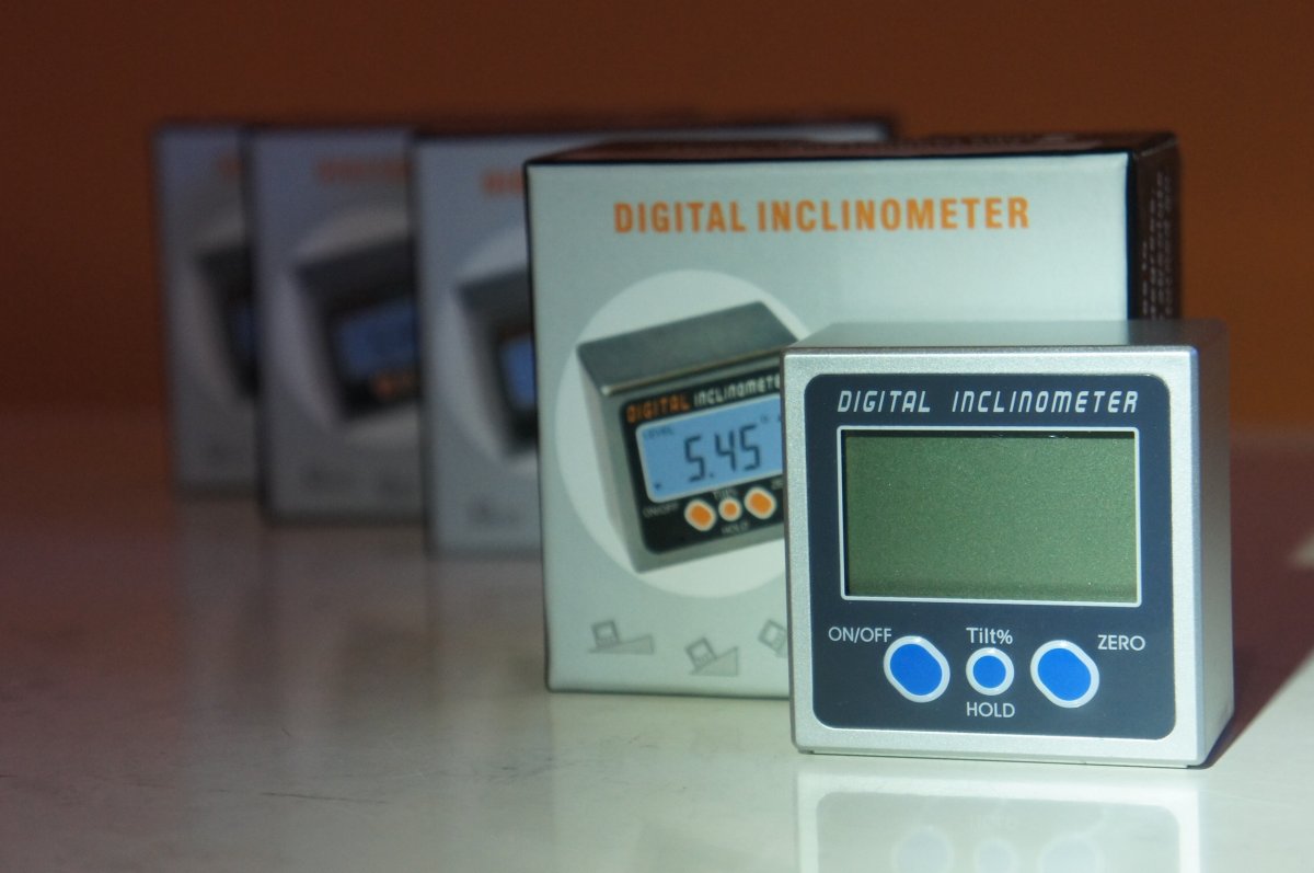

    Доступен к заказу угломер №1. Копус - пластик, подошва - алюминий, два магнита в подошве, питание - 9V "Крона"(в комплект не входит). Цена 27 долл.

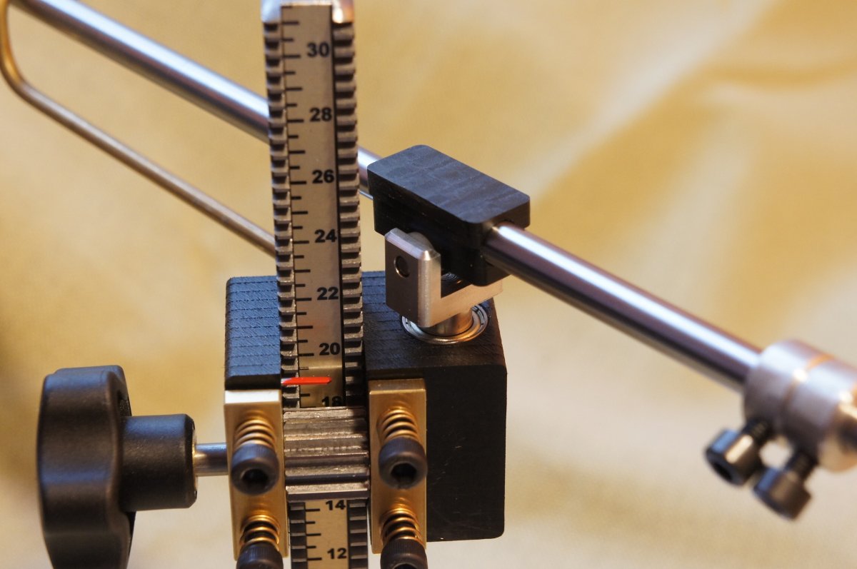

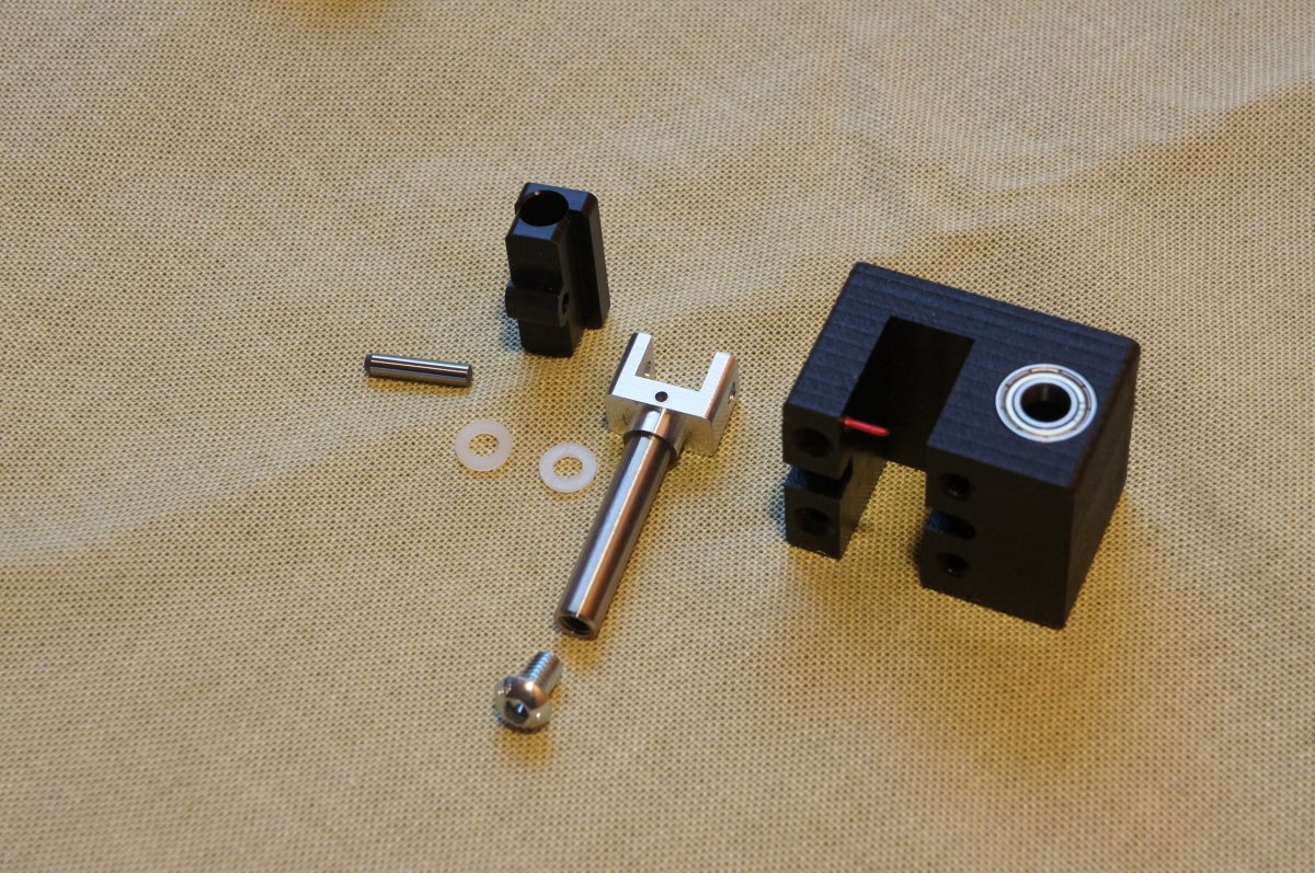

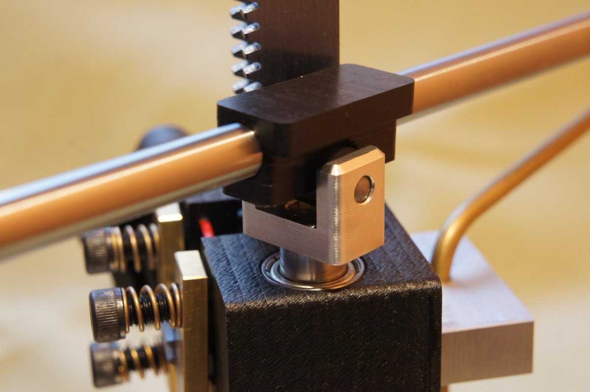

    Теперь у Казака новый пластиковый (полиацеталь) узел скольжения. И парковочный крюк стал более удобным.

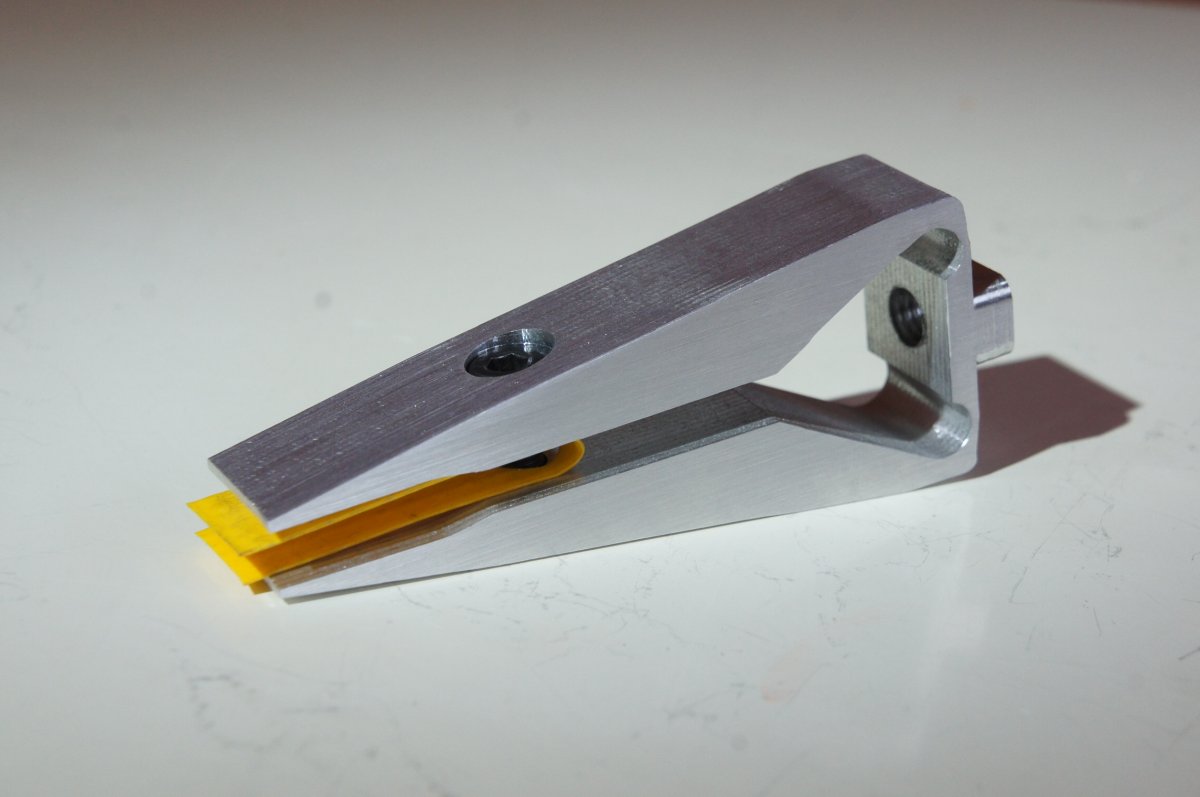

    Добрый день! Есть ли возможность купить только зажимы?
  25. Продавец ВалерийЗ
    498
    Здравствуйте!
    Есть такая возможность.

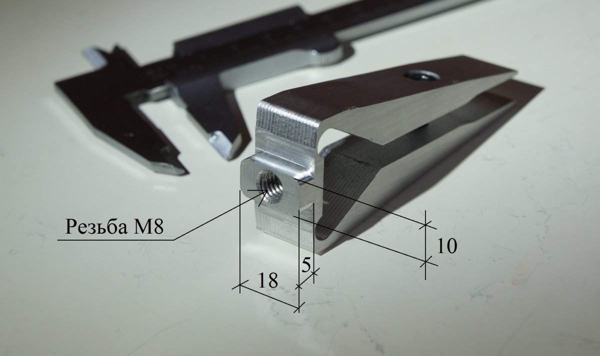

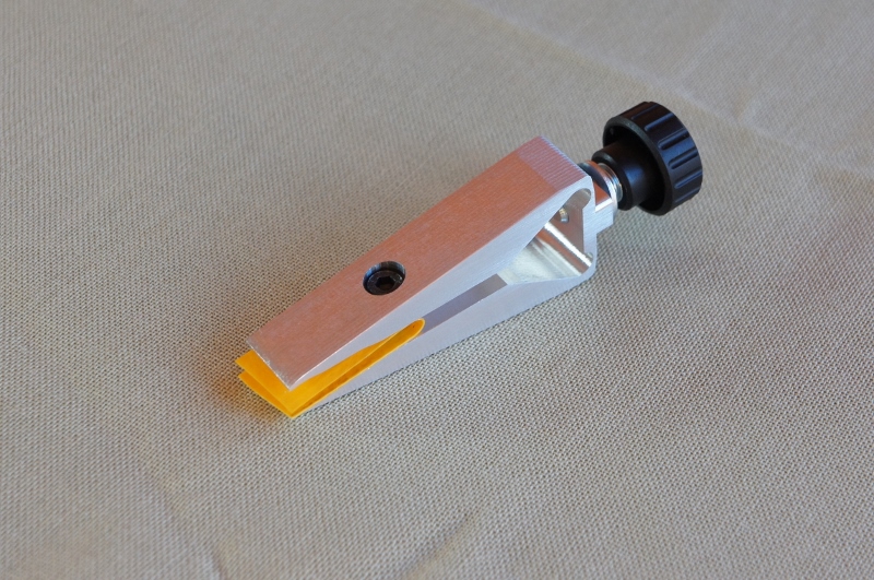

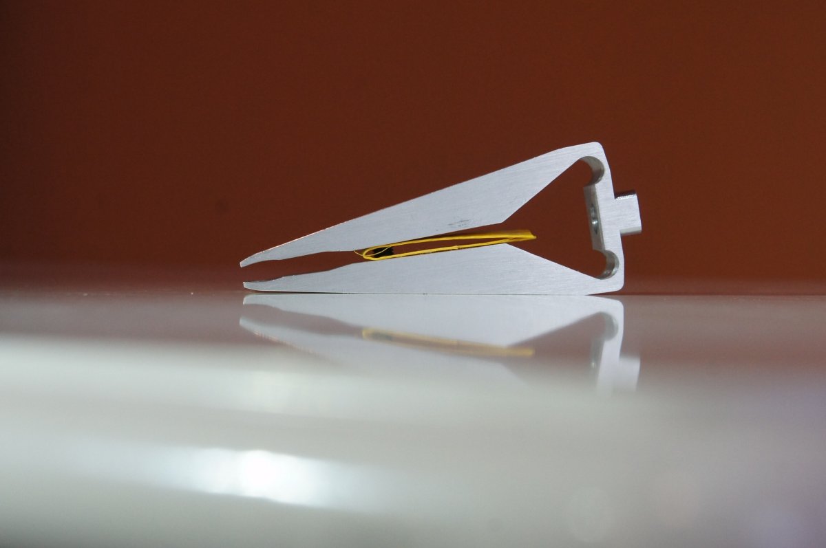

    - зажим ножа штатный(алюминиевый сплав 7075) = 15 долл.
    - зажим ножа с поднутрением (алюминиевый сплав 7075) = 15 долл.
    - винт прижимной для зажима = 1,5 долл
    Пересылка в Украину 2-х зажимов = 6 долл.
    DSC05675.JPG DSC05673 размеры.JPG DSC05674 размеры.JPG DSC05827.JPG DSC06157 (800x531).jpg

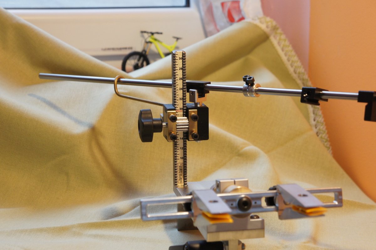

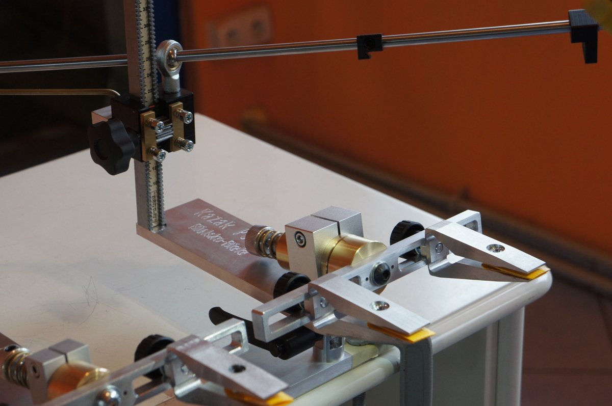

    Привет, друзья!
    Хорошая новость: начиная с 01.02.17. точилка Казак УБР комплектуется новым улучшеным узлом скольжения (шарниром). Цена осталась прежняя 225 долл.
    DSC06226.JPG DSC06229.JPG DSC06232.JPG DSC06233.JPG DSC06234.JPG DSC06235.JPG
