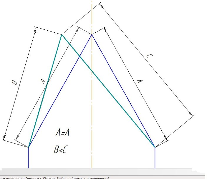

    Никакого колдунства тут нет. Либо одно, либо другое. Очень сомневаюсь, что причина в искривлении рамки ПУ или губок. Значит, либо геометрия клинка, либо позиционирование в зажимах. Кстати, что за нож? Я просто не представляю ширину подвода РК в 2.5мм при угле в 37 градусов...

    Касательно разноразмерных подводов. Причин может быть три. Две указал коллега Roomster. Третья причина - вы увели РК от оси симметрии клинка. Вот схема для понимания:

    С одной стороны сняли больше металла чем с другой
    [​IMG][​IMG]

    Вот у Мартина понятная схема. Спасибо, Саша.

    А, ну да...эту причину я не указывал, бо думал что это очевидно:rolleyes:

    установка ножа так как у вас. с углом переудрил я добавлял и угол спуска. и наверное снес РК от оси. как вернуть назад и как от етого уберечься. спасибо

    Не всем и не всегда очевидна. Сам частенько грешу этим. Человеческий фактор называется. На моих ножах подвод шире с той стороны, с которой начинаю заточку.

    Lykian1984, теперь наберитесь терпения и выравнивайте подводы. Или оставте как есть, выровняете постепенно при последующих заточках.

    Тут у каждого своя метода. Я начинаю точить с самого тонкого подвода(если есть разница) и точу до появления заусенца с обратной стороны, затем подгоняю вторую сторону, контролируя ширину подводов. Когда подводы сформированы, на дальнейшей заточке просто стараюсь считать количество проходов, но...да, частенько сбиваешься;). Только опыт, только набитая моторика и глазомер....
