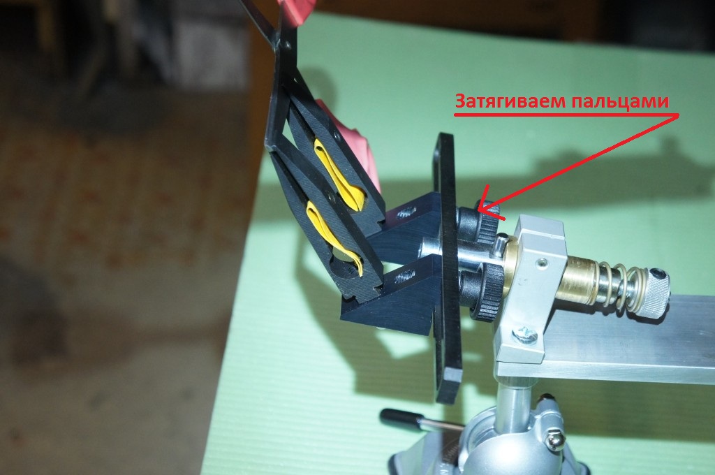

    Всем привет. Валера Вы меня снова удивили и обрадовали своим переходником для заточки ножниц. Очень здорово.
    Я знал, что Вы готовите его. Мне оно виделось по другому, позволю себе высказать свои видения, которые на мой взгляд могут быть удобнее и дешевле. Итак может просто сделать крепление на самом зажиме в виде например резьбового отверстия, с помощью которого зажим будет крепиться на раздвижной рейке тем же самым болтом только под 90 градусов. Тогда будет быстрее и проще.
    Прошу строго не судить за этот пост. С большим уважением отношусь к Мастеру Валере.
  5. Продавец ВалерийЗ
    ВалерийЗ Stabsgefreiter
    498
    advokate, отличная идея! Но, уже существующие зажимы для этого не пригодны, так как термообработаны и просверлить в них отверстие будет проблематично, а изготовление специальных зажимов под эти задачи будет дороже, чем изготовление переходников. Кроме того зажим для ножниц должен иметь возможность устанавливаться не в одно, а в два положения. Это нужно для перекрытия всего возможного диапазона углов заточки ножниц. Кроме того, с переходниками, зажимы имеют возможность поворачиваться вокруг своей продольной оси, адаптируясь под изгиб лезвий ножниц.

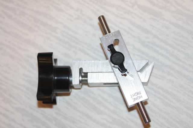

    Вот интересная штуковина:

    Ух ты, что это за штуковина такая?:rolleyes:

  9. Lektor_virgo
    Lektor_virgo Schütze
    66
    Штука прикольная но я так понимаю вы хотите её приспособить под точилку?

    Нет. Речь не о том, чтобы приспособить этот зажим. Он дорогой, если покупать оригинал. Можно построить свой зажим по этому принципу, но он тоже будет не дешевле простых адаптеров-переходников.
    Это я привел пример пример интересного зажима, но нам он в принципе не нужен, ведь у нас уже есть свои зажимы.

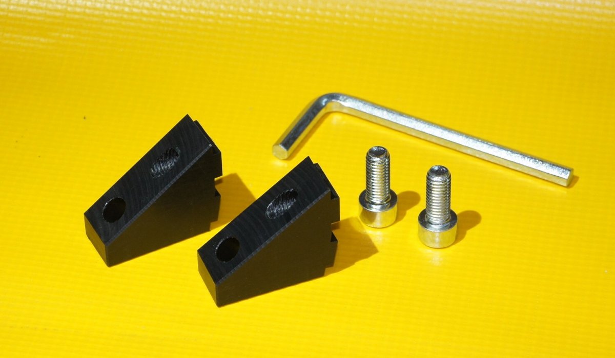

    Доступны к заказу уголки для наладки точилки для заточки ножниц.
    Материал - капролон.
    Диапазон возможных углов заточки:
    1 ступень - 55-80 град.
    2 ступень - 45-70 град.
    Цена 250 грн за комплект. В комплекте:
    -уголки 2 шт
    -болт М8 2 шт
    -ключ шестигранный 6 мм.

    А возможно сделать уголки из алюминия? В капролоне думаю резьба быстро слижется, там ведь нужно более менее нормально затягивать винты.

    Из алюминия пока нет возможности изготовить. Сорвать резьбу в капролоне будет сложно , ведь вы затягиваете винты пальцами.
