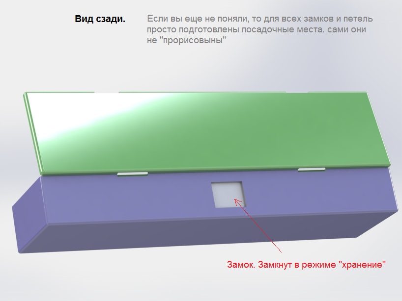

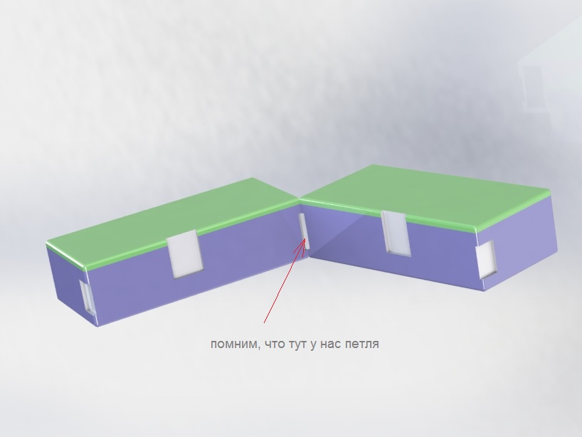

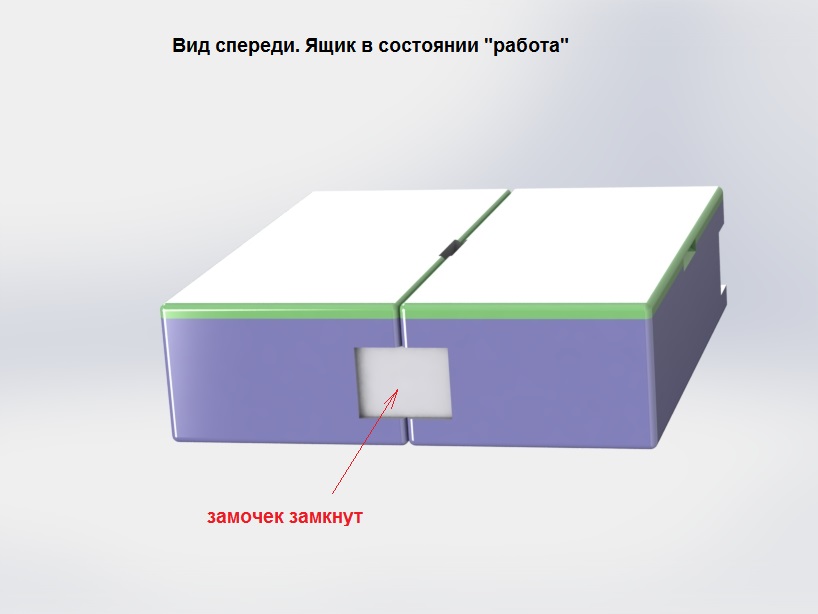

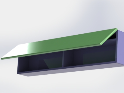

    Предположим, что "исходный" длинный ящик выглядит так:
    в архиве лежит "сборка" long_box.SLDASM - крышка подвижна относительно днища.
    В следующем сообщении будет "трансформер" (т.е. складная) версия ящика
    Вкладення:
    • long_Box.zip
      Розмір файлу:
      454 КБ
      Переглядів:
      89

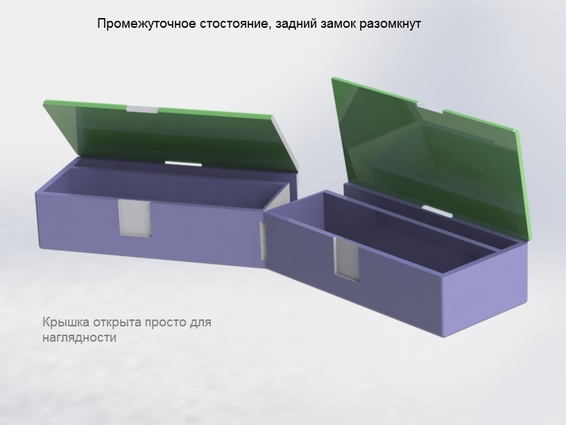

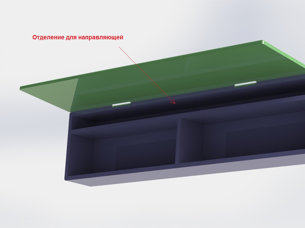

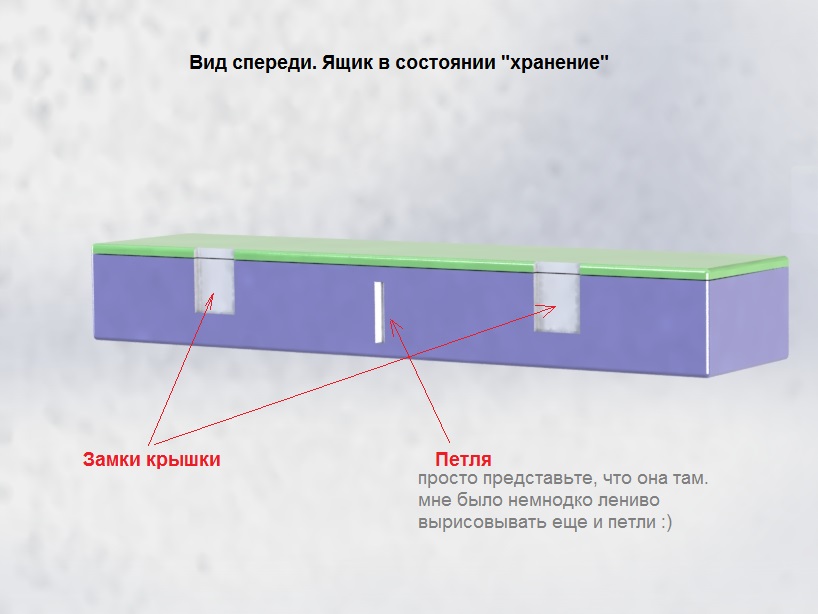

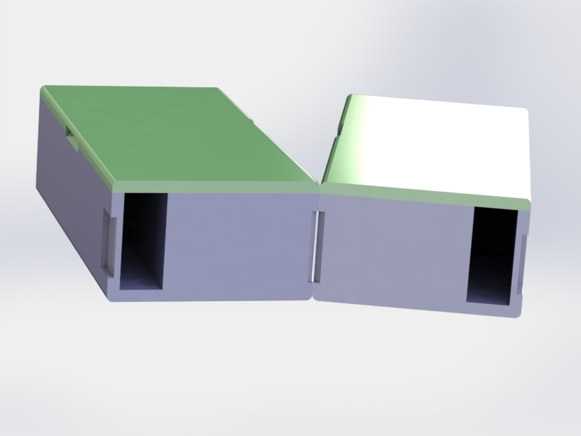

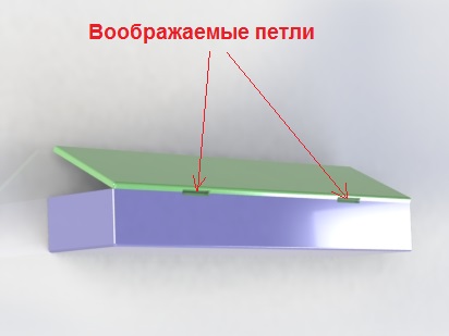

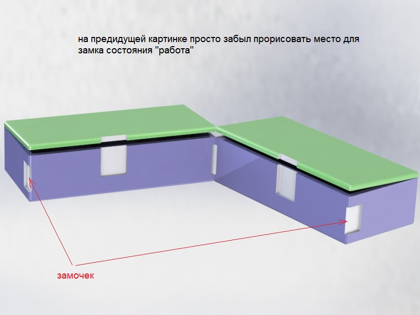

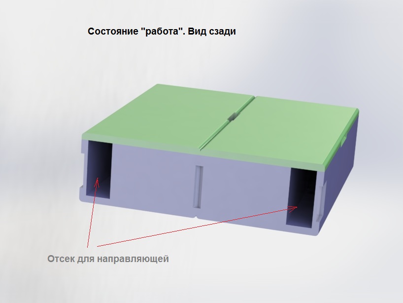

  14. Tim Tkach
    Tim Tkach Schütze
    57
    Днепр
    картинки спрятаны под спойлер, дабы не загромождать
    в архиве сборка transformer.SLDASM в "подвижном" состоянии

  15. Продавец ВалерийЗ
    ВалерийЗ Stabsgefreiter
    498
    Tim Tkach, Шикарно! Примерно так себе это и представлял, но в картинках на много нагляднее.
    Фактически получаем в производстве не один, а два ящика, что отразится на стоимости. Тем не менее, решение красивое, интересное, стоит над нам подумать.
    Вот еще одно решение задачи: а что, если не пихать точилку и штангу в один ящик? То есть имеем две еденицы храненния:
    1. ящик с точилкой и камнями
    2. футлят со штангой, (возможно мягкий, тканевый)
    Такая конфигурация позволит хранить точилку более компактно, проще будет найти место для хранения, ну и стоимость ящика+ футляр для штанги не будет высокой.
    Прошу высказать свое мнение всех заинтересованых.

  16. Tim Tkach
    Tim Tkach Schütze
    57
    Днепр
    ну или один, который потом распиливается надвое :)
    Эх, я вредный :) и сейчас вступлю в противоречие сам с собой.
    А имеет ли смысл закладываться в футляре точилки на камни? (особенно в коротком, без штанги, варианте)
    Ведь есть такой момент как "абразивная гигиена"... т.е. грубые, средние и тонкие камни желательно хранить раздельно - ибо даже одно, случайно попавшее на тонкий камень, грубое зерно способно убить несколько часов работы.
    Просто в "длинном" ящике априори будет много лишнего места, которое грех не использовать... и там можно придумать хотябы пару раздельных секций для камней...
    А в коротком варианте... ну стоит задуматься, вобщем.
    Выскажусь за короткий вариант с отдельным тканевым чехлом.
    PS Раз пошла "такая пьянка", то прошу из заказа №16 убрать "разрезание направляющей" и соединительную муфту.

  18. Продавец ВалерийЗ
    498
    Tim Tkach, думаю, что камни должны быть в ящике с точилкой. Гигиена не пострадает. Убрал из вашего заказа разрезную штангу и муфту.
    RONDO_RU, и вам спасибо за выбор точилки. и всего самого наилучшего!
  19. Tim Tkach
    Tim Tkach Schütze
    57
    Днепр
    Вам виднее, единственная просьба сделать отсеки такими, чтоб помещались запорожские камни (там сам камень 10 мм)
  20. Продавец ВалерийЗ
    498
    Вот как мне поступать?
    У кого-то камни 12,5 мм(1\2 дюйма), у кого-то камни не 150 мм, а 200 мм, У кого-то 5 камней, у кого-то 15 камней.
    Перегородки между камнями делать не буду, тогда влезут любые камни.
    Tim Tkach, ваша точилка будет готова в середине августа но ящика к тому времени не будет.
    По ящику мы просто проект обсуждаем.
