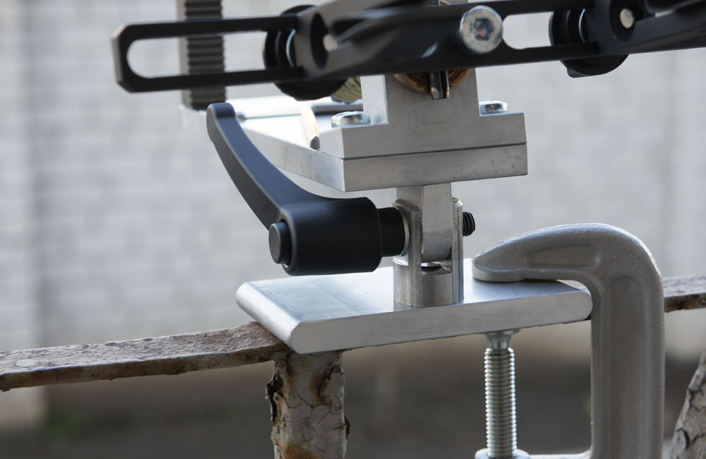

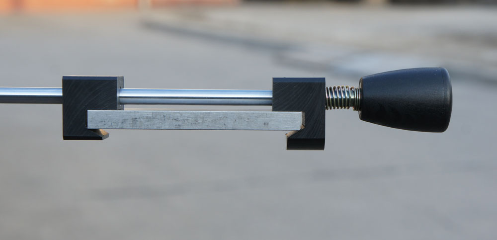

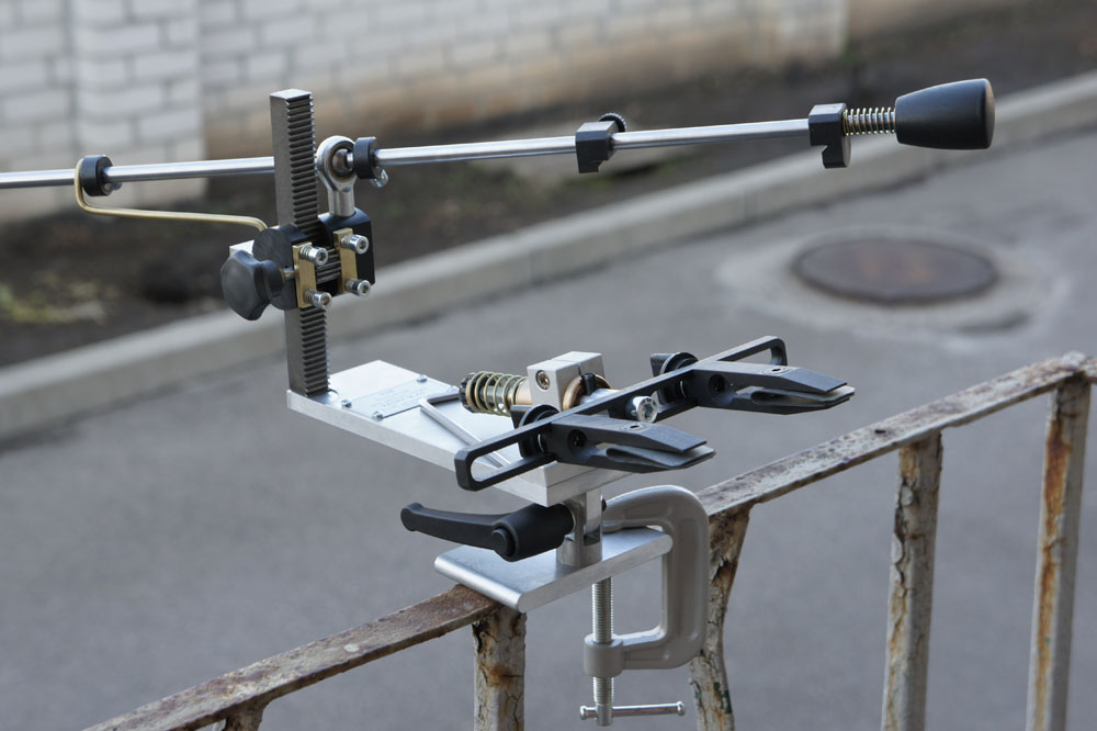

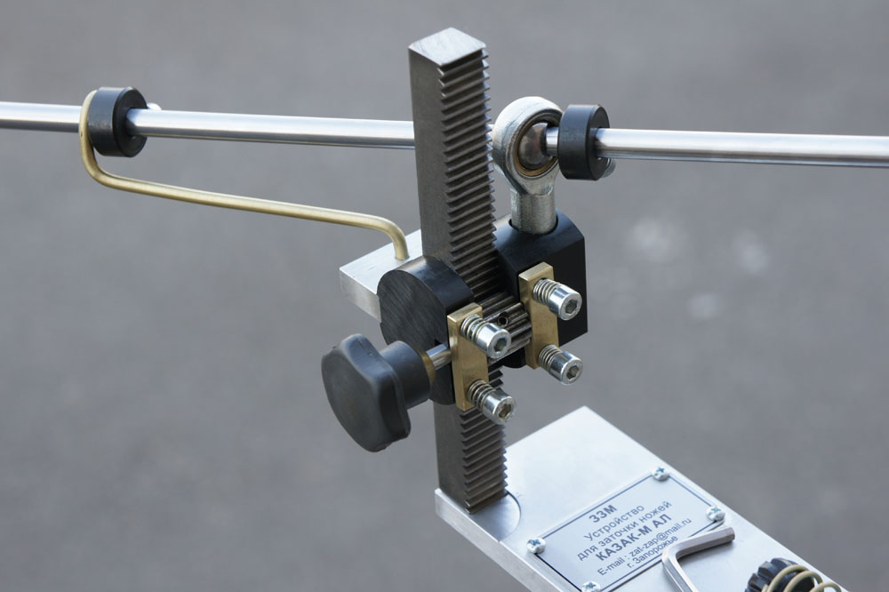

    Небольшие изменения сделали точилку удобнее:
