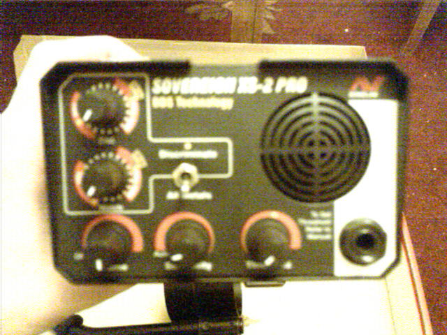

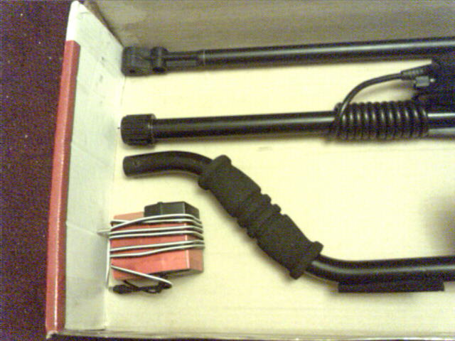

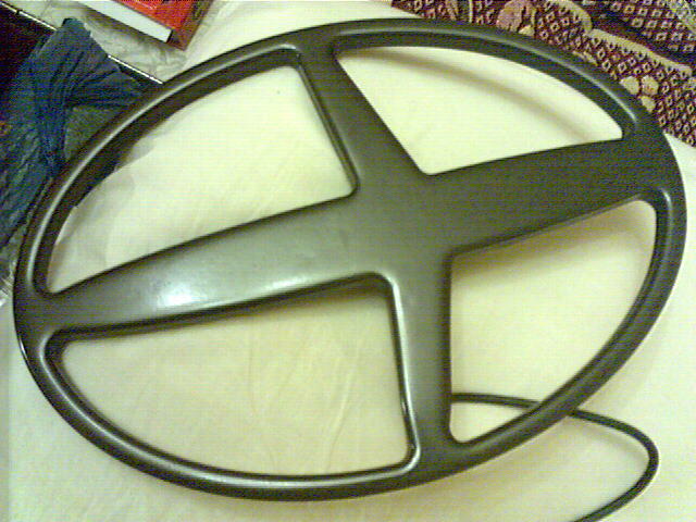

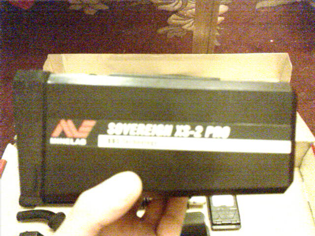

    В идеальнейшем состоянии,с родной коробкой.
    Не глючный,не ремонтировался,не горел,не тонул.

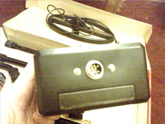

    Комплектация:
    - электронный блок,
    - аккумулятор,
    - зарядное устройство с адаптером на 220 Вольт,
    - трех-секционная штанга,
    - цифровой дисплей,

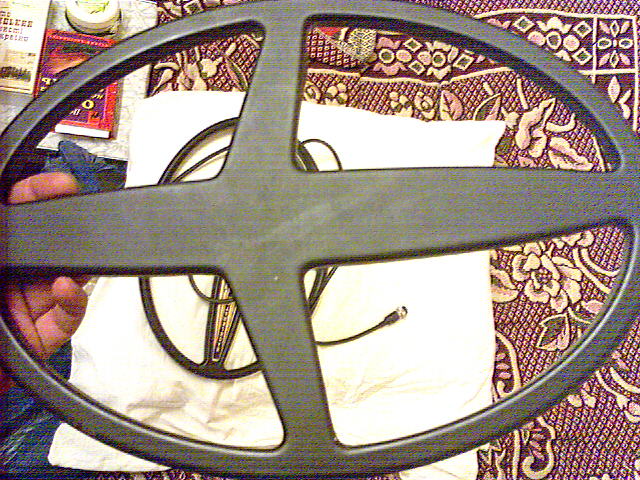

    - катушка Детеч Акселератор 10х14",
    - родная упаковка,
    - родная инструкция.
    Цена 4600грн.
    Причина продажи - покупка Фишер Ф75.

    Еще фото:

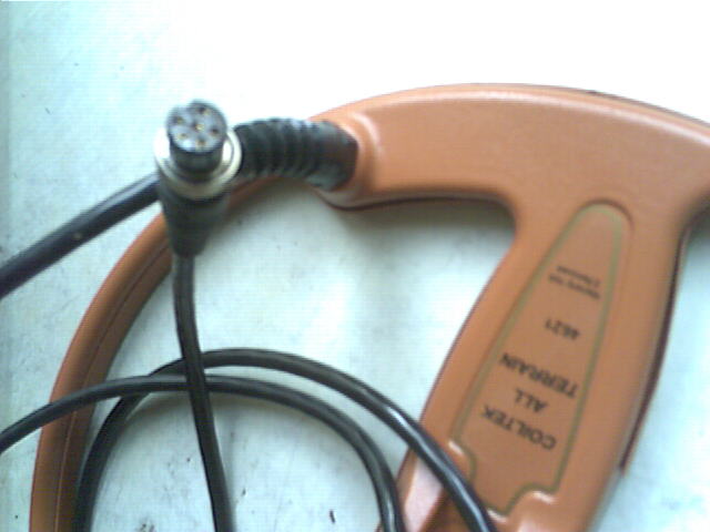

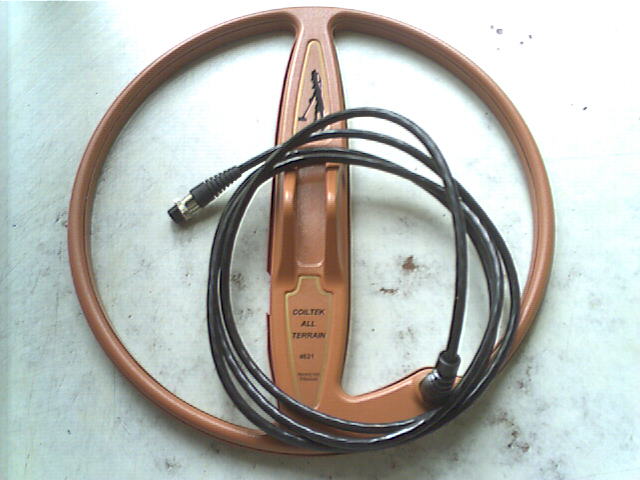

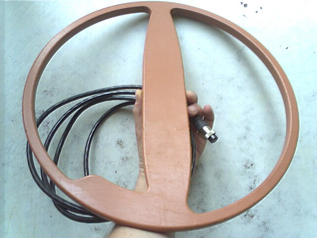

    Также,как вариант - могу укомплектовать прибор (вместо катушки Детеч) катушкой Коилтек WOT 15" (сама катушка новая,но защита к ней - б/у,от такой же катушки к Экспу).

    С той,что в первом посте - с Детеч 10х14".
