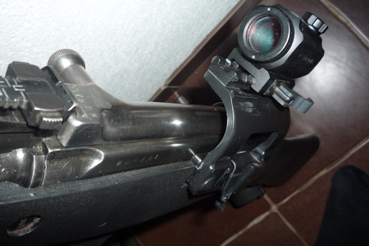

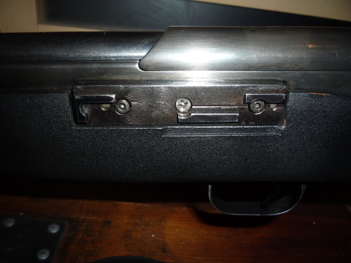

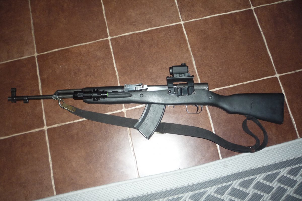

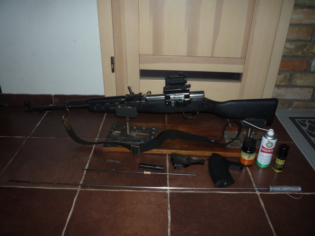

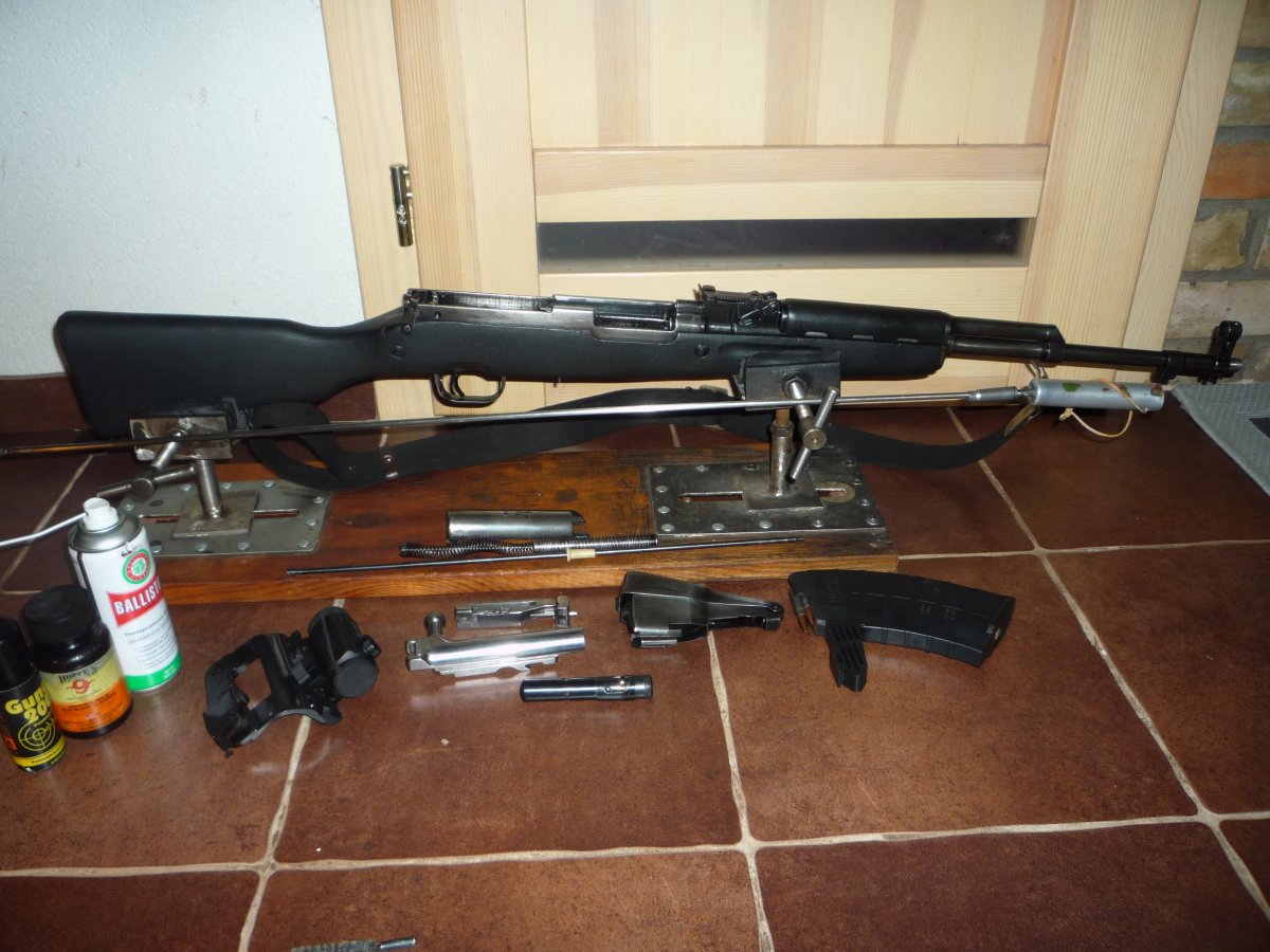

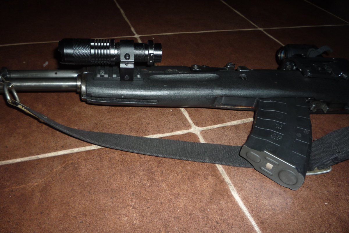

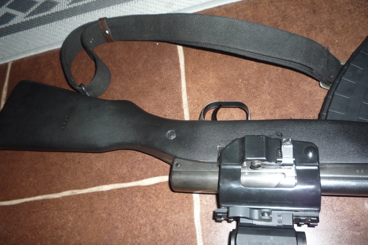

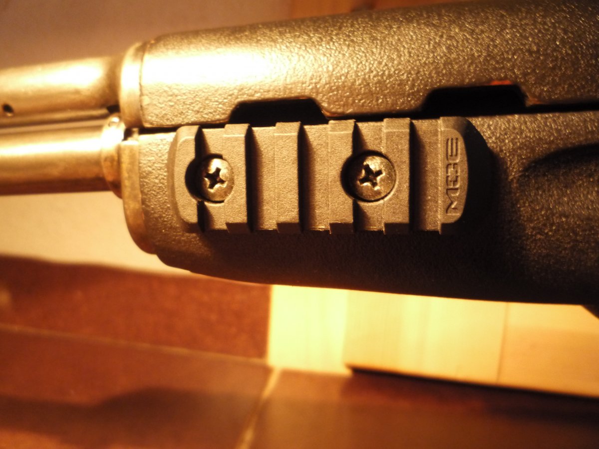

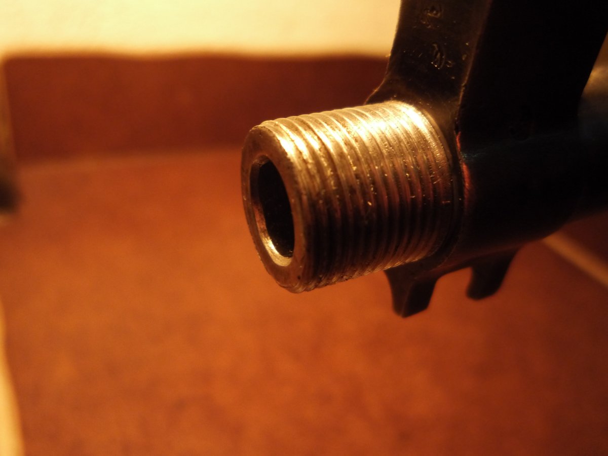

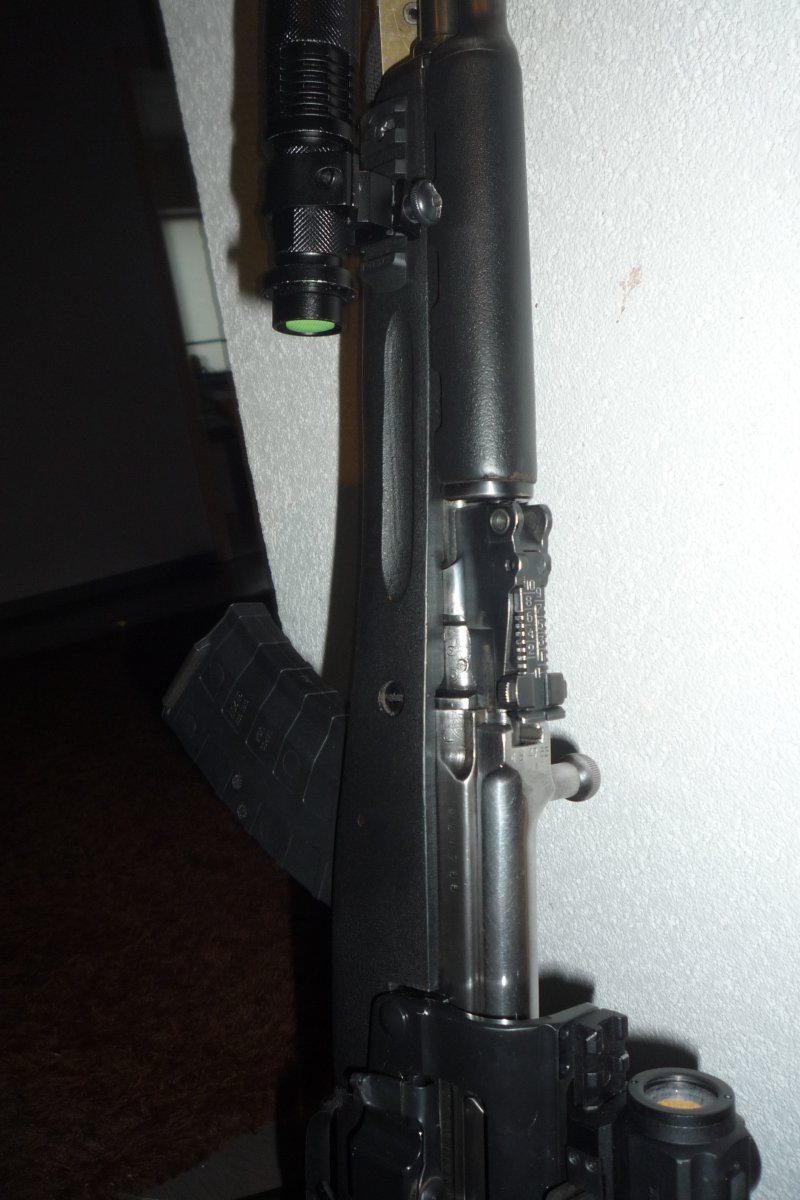

    Продам СКС. За час, що знаходився у мене, настріляв близько 1500 патронів. Додатково виконано:
    - реставрація дульного зрізу; - зачистив від старої фарби та заворонив ствол, газову трубку, ствольну коробку, штатний магазін; - замінив штіфт ударника (старий не щільно сидів в отворі); - ложе оброблено автомобільним антигравієм 3 роки назад; - змонтовано планку пікаттіні для ліхтаря
    Користувався виключно маслами "балістол","гюнекс", та засобом для чищення "хоупс №9"
    Прошу 16500 грн.

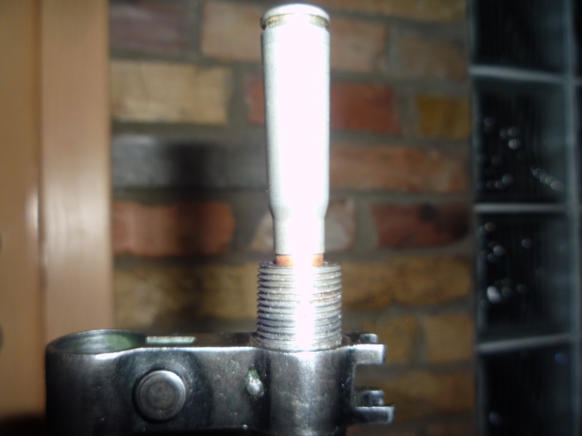

    З карабіном, додатково, продаю кронштейн приціла, магазін "тапко" на 20 патронів, шомпол саморобний нерж сталь - 780 мм, станок для чищення, -все видно на фото:

    1) Станок для чистки отдельно продаёте? Во сколько оцениваете?

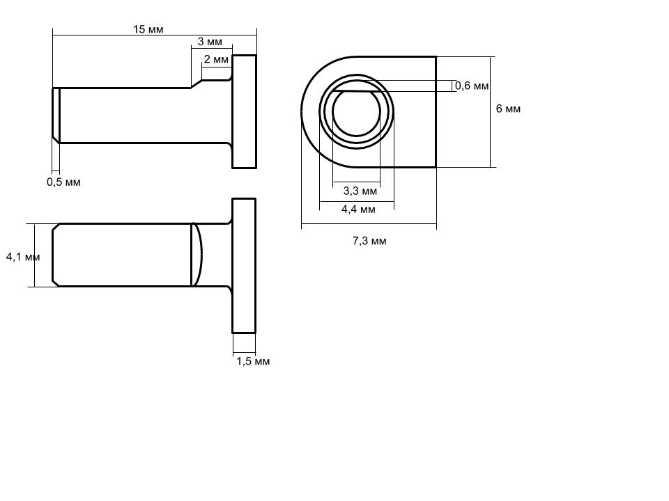

    2) Подскажите пожалуйста, где раздобыли ремонтный штифт ударника, и нет ли там еще одного? :)

    скільки коштує станок - важко сказати. робив для себе. насправді його конструкція нескладна - придивіться. Коли задумував, - більше розраховував, щоб використовувати його для пристрілки. я з його допомогою пристріляв декілька прицілів. ну і чистка з ним набагато зручніше.
    Штіфт теж сам робив. є креслення.

    Іронія долі - це ж мої креслення, але собі ще не зробив :)
    Ті, що продають нові, зазвичай, штатного діаметру, а не ремонтні.

    Про штифт ударніка:
    коли помітив при стрільбі - недокол капсюля, став вивчати та аналізувати можливі причини. Причому, недоколи були рідко, приблизно 1 на 40- 50 пострілів. Грішив на недохід затворної рами, на некоректну подачу патрона, на залишки бруду чи мастила в отворі затвора, де розташований ударнік...ще деякі причини розглядав але рішення проблеми знайшов тілько коли розібрав затвор та ретельно оглянув сам штифт. вірніше надихнуло на вирішення, саме зусилля, з яким штифт витягнув.
    практично на всіх відео, що дивився штифт вибивали, а в мене він вийшов, зачепивши нігтем. Він в отворі сидів дуже вільно. Мав можливість провертатись і відповідно підклинювати ударник.
    звертався до токарів, щоб виточили... і тут на форумі також, але ніхто не брався... - дуже мілка робота видно.
    пізніше, знайшов креслення та виготовив сам. зварювальник тільки сам палець приварив до шматочка пластини. А далі вже сам, з допомогою надфіля випиляв по місцю та полірнув. Палець взяв з ланки якогось роликового ланцюга.. - найбільше підійшов за розмірами. Старий штифт теж відновив. - наплавили аргоновим апаратом місце, де він обмежує рух ударніка і знову надфіль та поліровка - оновленим пішов в ЗіП.
    Більше недоколів не було.

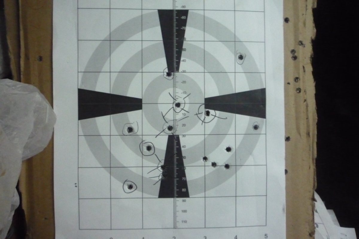

    Можливо, когось зацікавить кучність карабіну..
    Стріляючи з рук (з упора - тільки при пристрілці) - впевнено всі кулі в аркуші А3, - це з відкритим прицілом. З коліматором - вкладаюсь в А4.
    Десь в гаражі залишились старі мішені. знайду - скину сюди.
    На завтра, можливо, виїду на полігон, - тоді скину свіжі результати.

    Мішені з гаража: P1050953.JPG P1060005.JPG P1060007.JPG
    це те, що збереглося. решту з картонок не зміг одірвати так, щоб не пошкодити
    все це стріляно з карабіну, який в продажу, дистанція 50- 60 метрів, з руки
    сьогодні хотів відстріляти групами по пять штук на мішень але не вийшло
    Ціну знижую. Прошу 15000 грн..

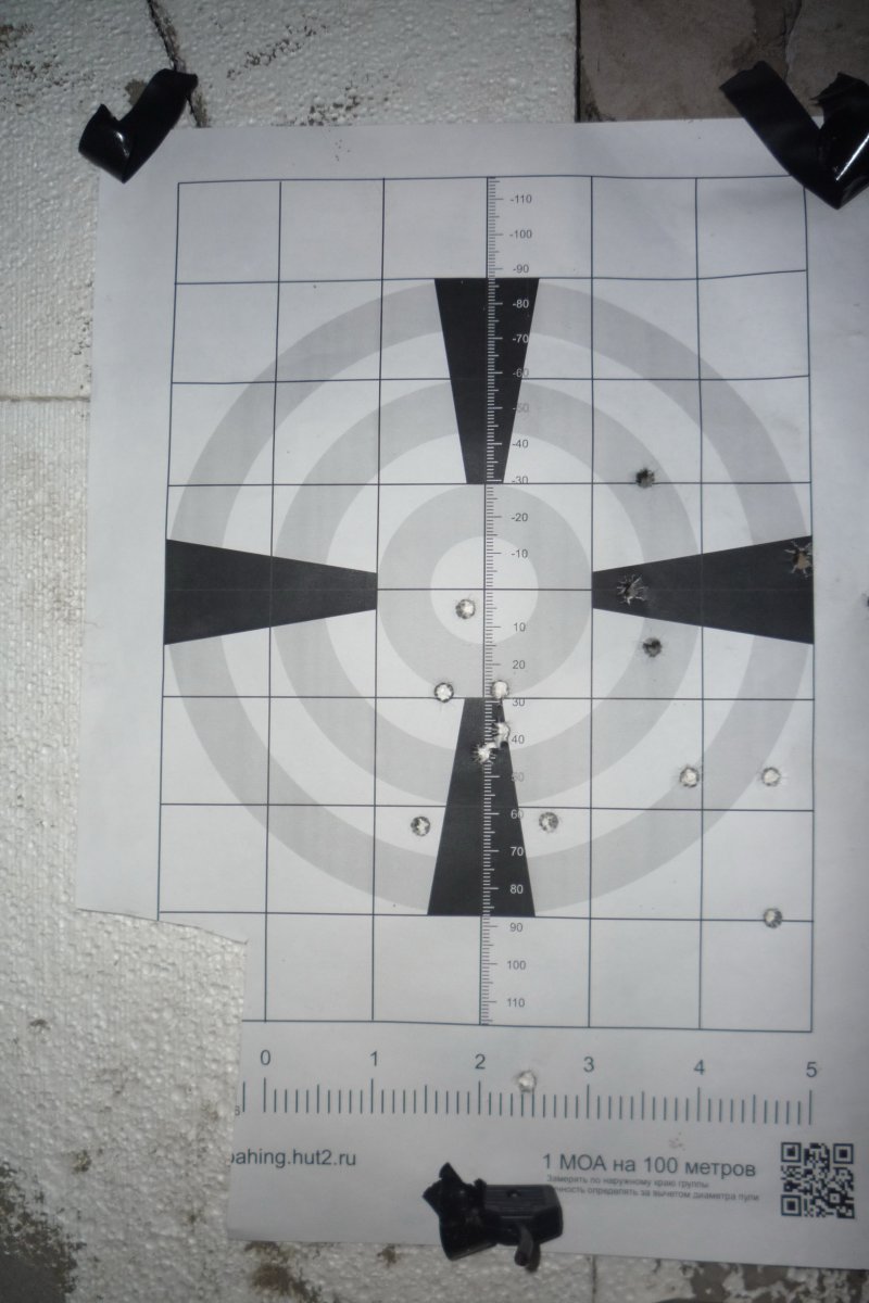

    Вчора, нарешті виїхали на полігон. Чудова погода-- і відстрелялись непогано. Перше фото три групи по 5 пострілів. стріляли різні три людини. чітко видно: одна група на 7-8 год, друга - чотири -центр і один відрив на 2 год., і третя - кучненька групка на 4 год. те, що в центрі- стрілялось з упора, решта дві - з руки.
    Друге фото - з упора - 6 пострілів. Мішені приблизно ставились на 55 метрів
    Як на мене - досить непогано. в якості бонуса - обзорне фото місця, де стріляли
