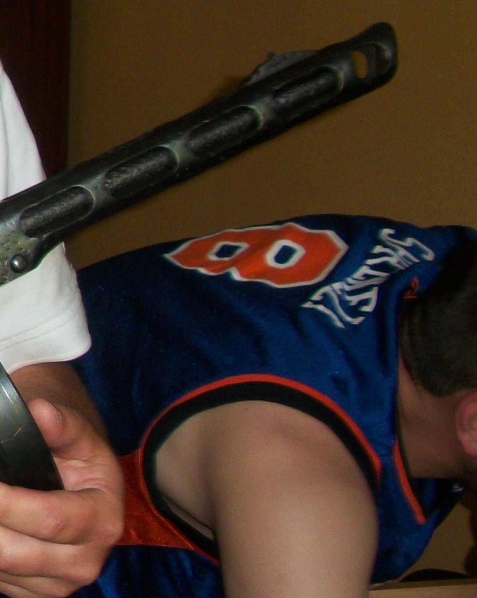

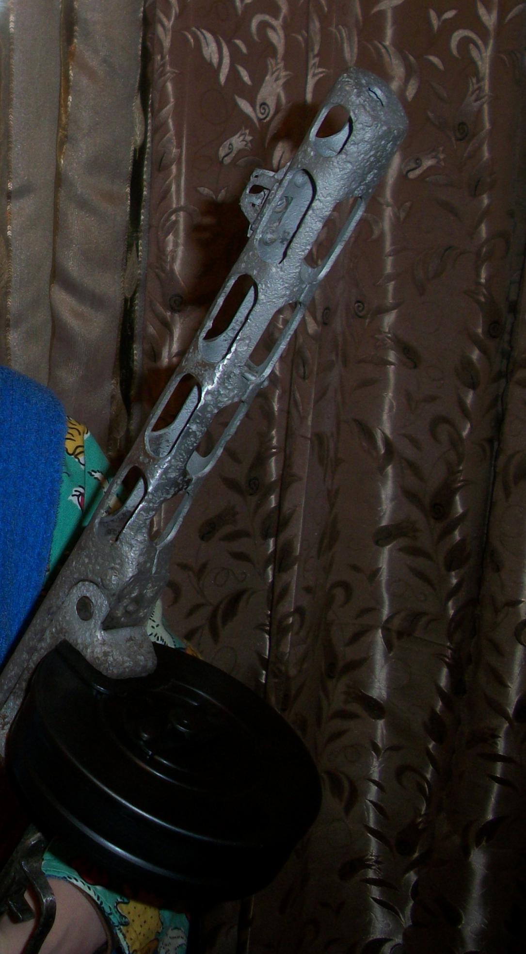

    на фото ппш до и после воронения! в реале чернее чем на фото:smile_12:

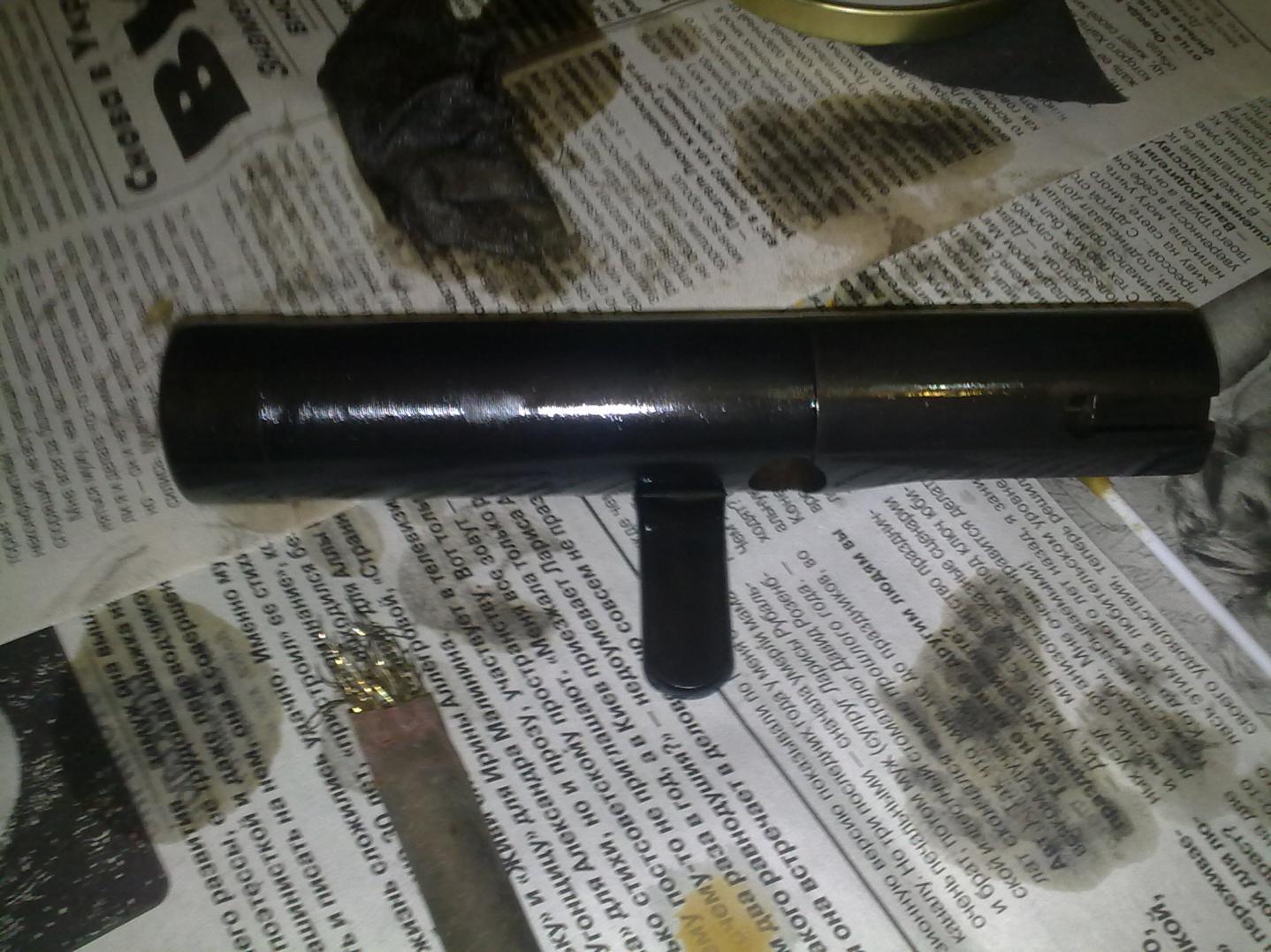

    добавлю фото свеже вороненного затвора лаком из последней партии

    Взял у Давида лак и под его руководством первый раз в жизни попробовал им поработать. Оказывается - ничего страшного, главное всё делать аккуратно.
    Результат - отличный. Заказал ещё, "Клевер" убрал подальше.
