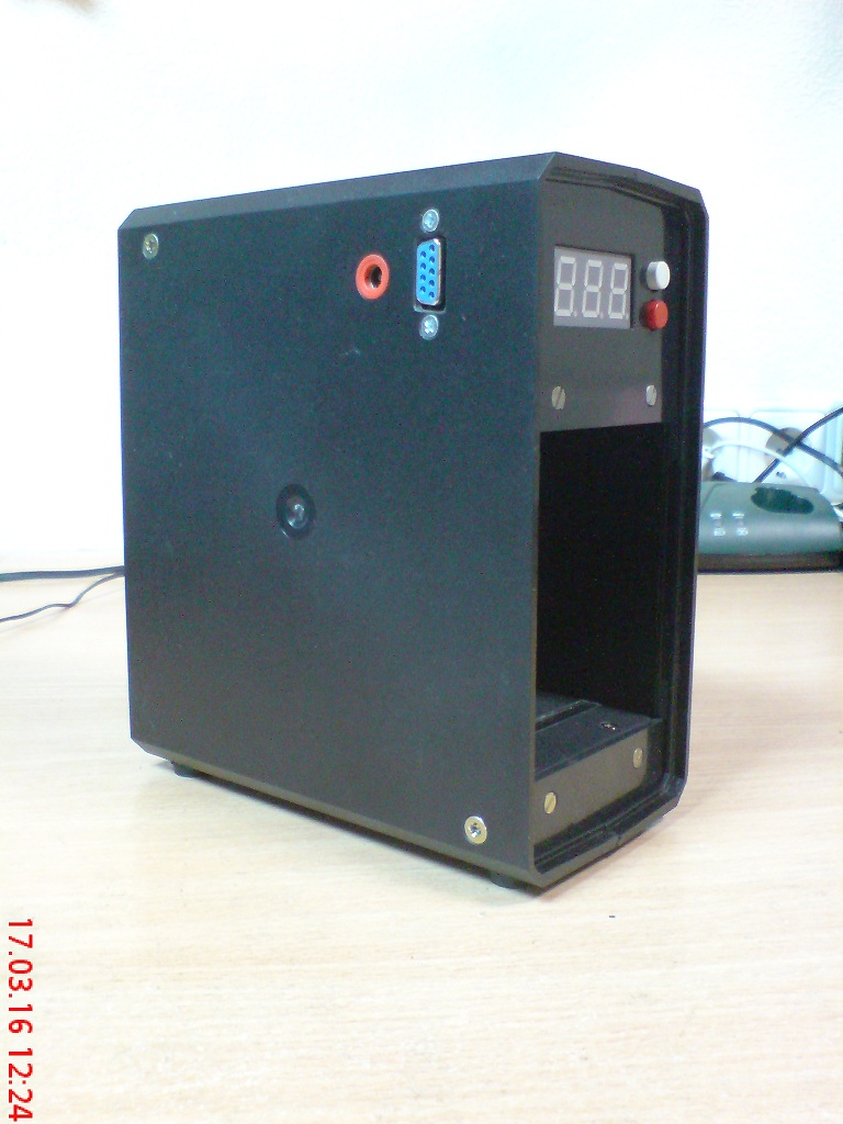

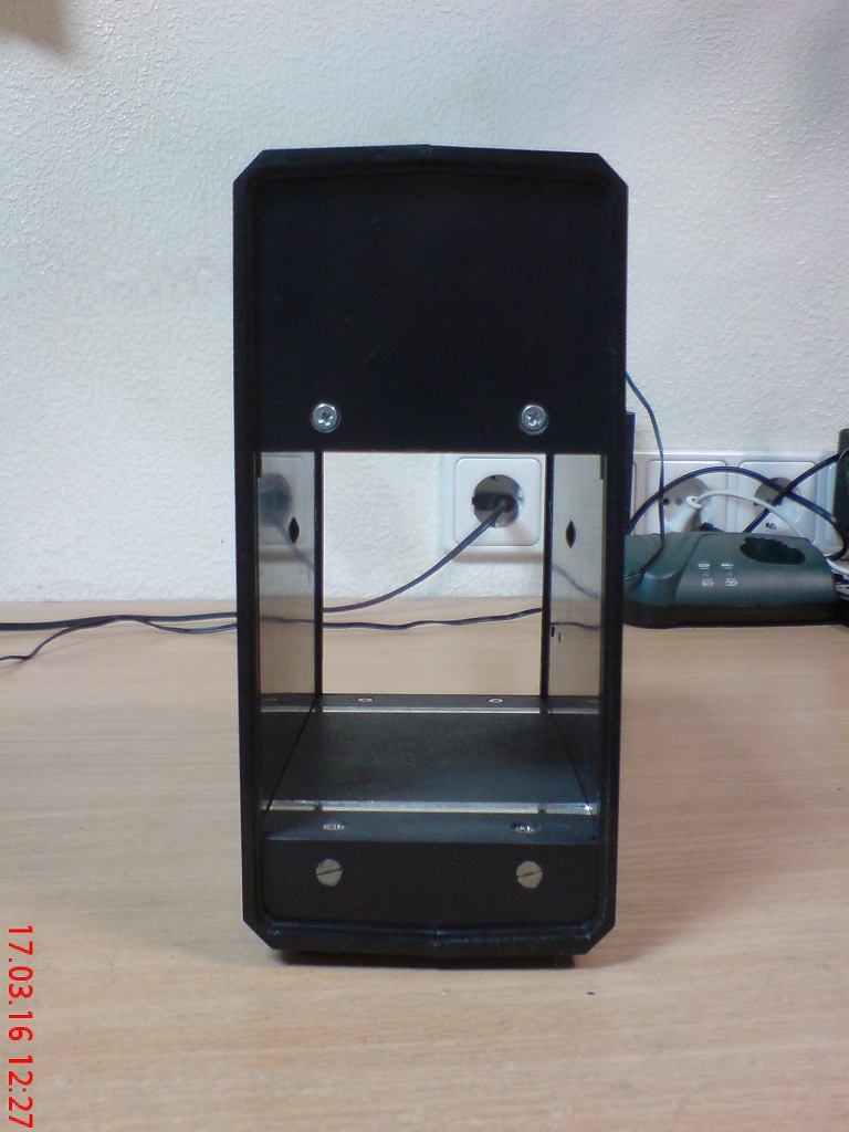

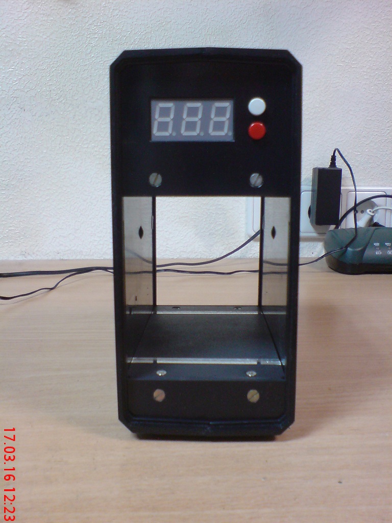

    За основу взят популярный хронограф Сhronolite,информацию о котором легко найти в сети. Вариант рамки применён от Mike MS. Прибор выполнен в пластмассовом корпусе размерами 180х160х85 мм. Размеры самой рамки 88х77 мм,думаю что с расстояния 0.5-1 м попасть не составит труда.
    На боковой панели выведены разъём для подключения источника питания напряжением 9-12 вольт,минимальным током 150 мА и разъём для вывода результатов на компьютер через порт RS-232. При отсутствии данного порта в компьютере возможен вывод результатов через порт USB при помощи кабеля-переходника USB-RS-232.
    Для вывода результатов можно использовать программу Chronograph от mironov.

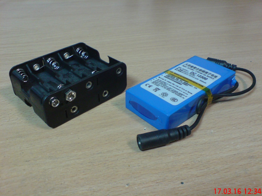

    Для работы прибора на природе предусмотрен отсек для батарей.
    В него помещается такой аккумулятор или батареечный блок на 10 элементов. Для подключения аккумулятора нужно будет изготовить соответствующий переходник.
    Внимание: батареи типа "Крона" для питания прибора не подходят!
    При отсутствии аккумуляторов такого размера можно подключать любые другие через разъём для внешнего источника питания.
    Максимальная измеряемая скорость зависит от размера пули. В качестве фотоприёмников использованы приёмники с быстродействием 15 мкс,иными словами максимальная измеряемая скорость это та скорость,с которой пуля пролетает расстояние равное своей длине за это время. Например для шара диаметром 4,5 мм это 0.0045/0.000015=300 м/c. Соответственно чем длиннее пуля,тем выше скорость,которую может зафиксировать прибор. Поэтому к заявлениям о 999 м/c для приборов с оптическими датчиками относитесь философски.
    Прошивка использована от kosinus с возможностью измерения скорострельности и программной корректировки измерительной базы прибора.
    При включении прибора начальная индикация отображается в видн нулей. После произведения выстрела сначала индицируется его номер,а затем скорость в м/с. Индикация скорости сохраняется до следующего выстрела. Прибор хранит в памяти информацию о 60-ти выстрелах. Далее память обнуляется и отсчёт начинается сначала.
    Результаты неправильных измерений либо никак не отображаются (отсутствие фиксации пули первой рамкой),либо в виде буквы u (отсутствие фиксации пули второй рамкой).
    В приборе предусмотрена индикация разряда батареи в виде засветки разделительных точек между разрядами индикатора. Все три точки засвечиваются одновременно,при этом корректность работы прибора не гарантируется.

    В основном это касается обычных батареек. У аккумуляторов же порог допустимого разряда выше того значения при котором прибор ещё сохраняет работоспособность. Поэтому при отсутствии встроенного контроллера разряда в самом аккумуляторе ответственность за состояние батареи ложится на пользователя.

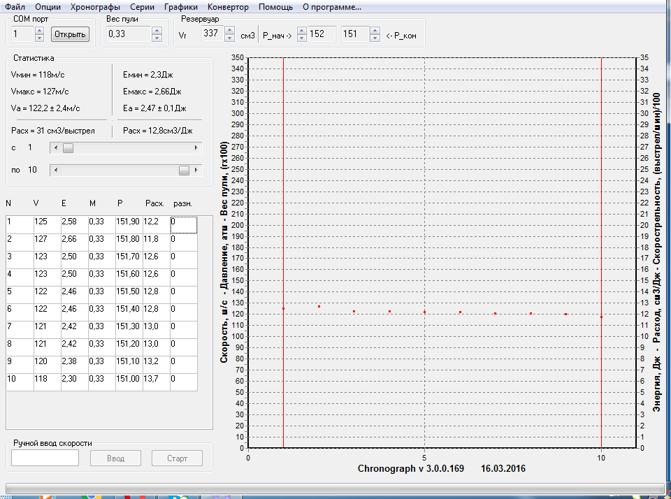

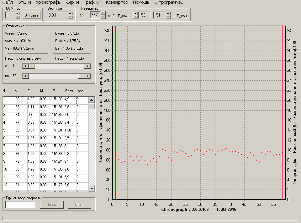

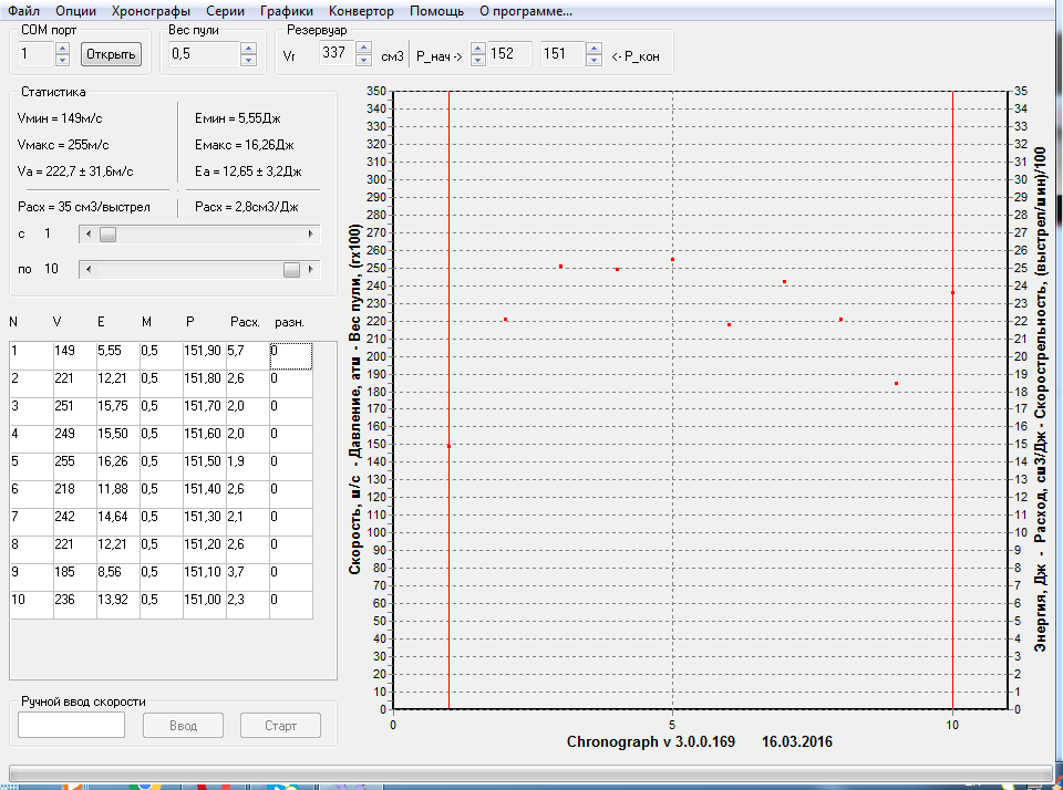

    Хронограф тестировался на трёх видах оружия: МР-654,Crosman ТТ и Наган флобер из ММГ. Все экземпляры были "из коробки". На МР-е память была забита под завязку. Стрельба производилась как с предвзводом,так и самовзводом в хаотическом порядке и с разными временными интервалами между выстрелами. В тесте участвовало одновременно два прибора и целью проверки была не проверка пистолета,а сравнение самих приборов на идентичность показаний на различных скоростях. Поэтому какой-либо закономерности в этом тесте не ищите. Из остальных видов оружия было произведено по десять выстрелов уже с целью замера именно самих скоростей. Все выстрелы производились на расстоянии 0,5 м от дульного среза до хронографа. Результаты отображены на скринах.
    МР-654
    Crosman TT
    Наган флобер (чехи)

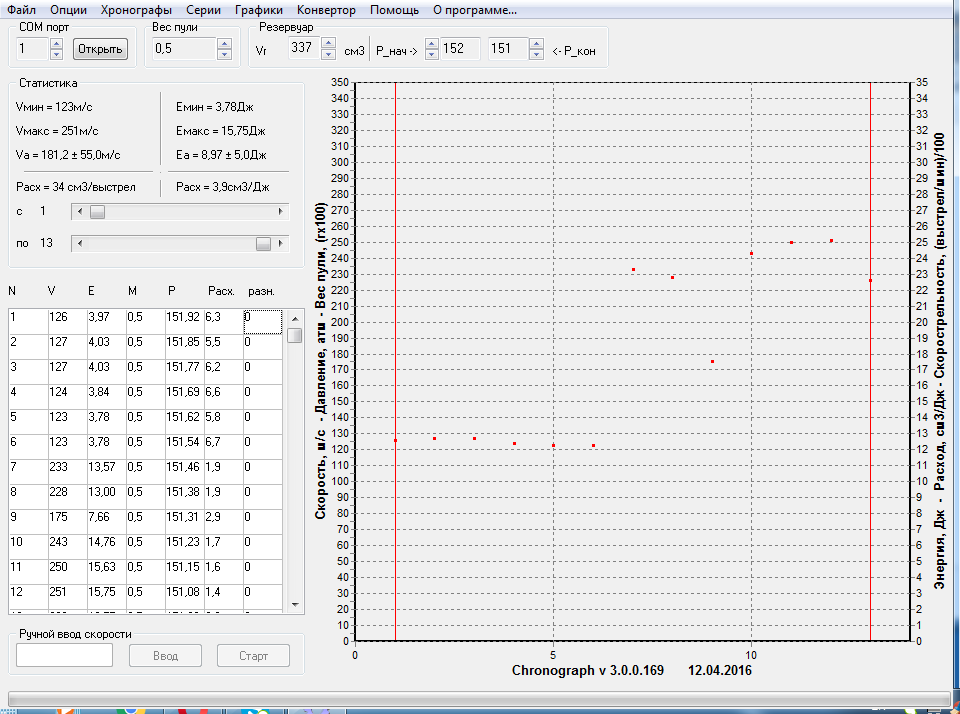

    В наличии ещё один. Фото внешнего вида не выкладываю,всё один к одному,даю только результаты отстрела. Первые шесть выстрелов из Umarex Walther P38 (свежий баллон Crosman),остальные из того же Нагана,который в начале темы.
