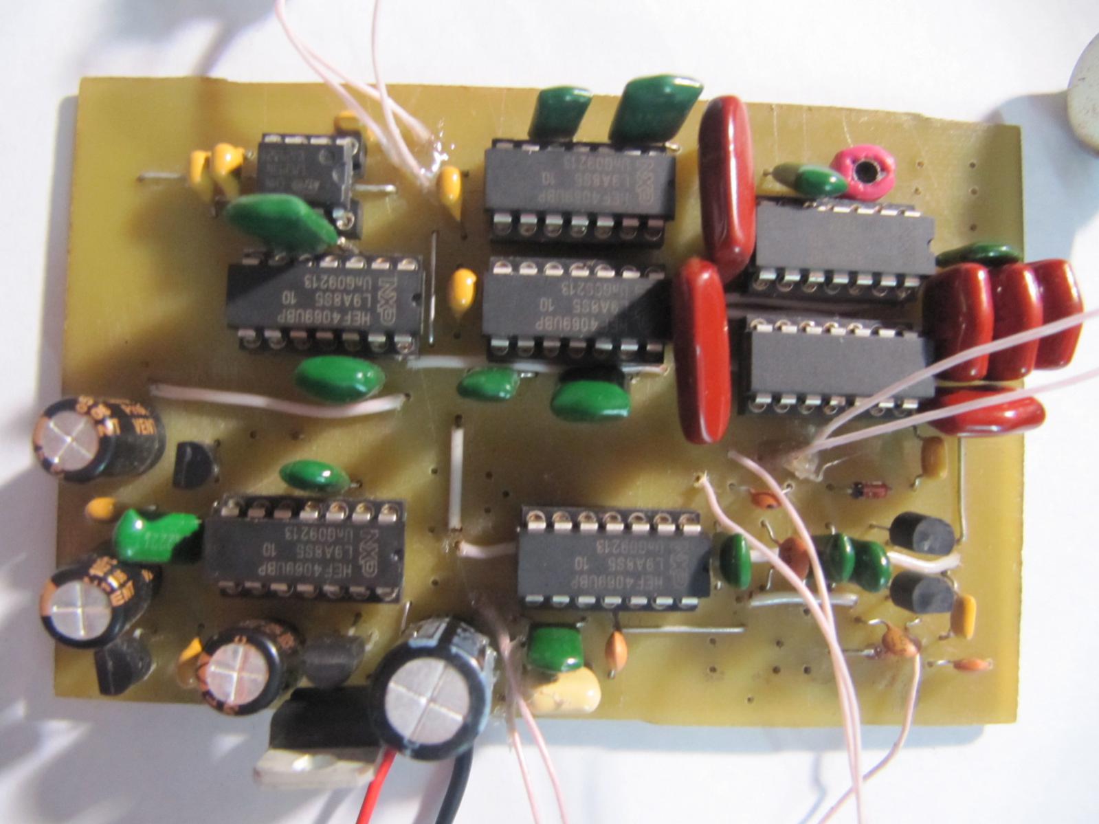

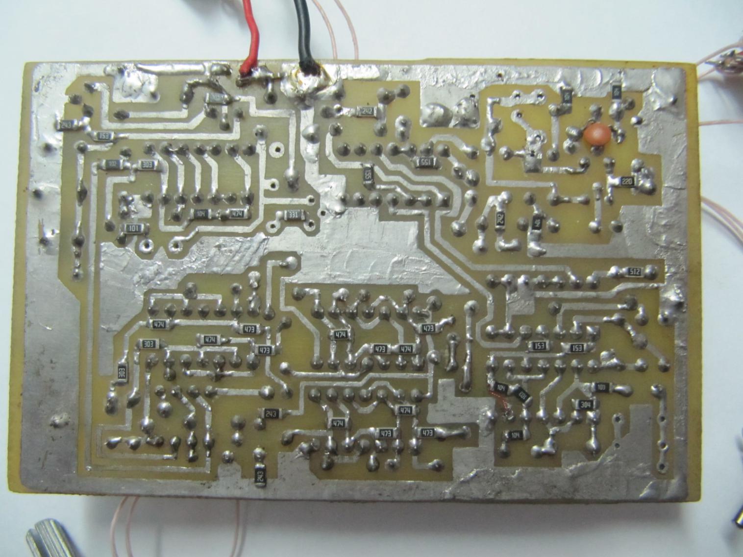

продам рабочую плату на Терминатор-3
Тема у розділі 'Вітчизняні МД', створена користувачем Advent, 9 вер 2012.
  1. Продавец Advent
    Advent Schütze
    13
    Одесская обл, Украина
    Плата абсолютнно рабочая, делал для себя но не хватает времени доделать
    катушку .
    Цена 250грн.

  2. nikko10
    nikko10 Stabsgefreiter
    114
    УКРАЇНА, місто-герой ХАРКІВ
    Рабочая,в смысле издает звук?А в каналах как подборка?:D:D:D
  3. Продавец Advent
    Advent Schütze
    13
    Детали в каналах подобраны
  4. bomok2009
    bomok2009 Obergefreiter
    208
    украина тернопольская обл
    пока не уберете желтую многослойку в каналах-оно работать не будет,
  5. Продавец Advent
    Advent Schütze
    13
    Плата прекрасно работает и керамика в данных узлах ни как не влияет на работу прибора.
  6. DeD.
    DeD. Gefreiter
    34
    Прекрасно работать будет дома, на столе. При изменении температуры настройка уплывет, я имею ввиду керамику, которая стоит на С27 и С28 ( по схеме).
  7. Хиля
    Хиля Oberfeldwebel
    1.027
    Наибольшая проблема, не в температурной нестабильности, а в том, что керамика поляризуется, сдвигает напряжение, на выходе МС7, по постоянному току, и искажает форму и длительность отклика от цели.
    Купил 100 шт., самых дорогих конденсаторов, Самсунг, X7R, 470nF, в корпусе 0805. Чтобы укомплектовать три платы Тройки, пришлось протестировать, около 70 конденсаторов. Из них – четверть, оказались совсем непригодными, для использования в аналоговых цепях МД. Из семидесяти штук, отобрал, всего лишь, два десятка, нормальных, не имеющих выраженного эффекта поляризации, и имеющих приемлемую термостабильность. На отбор конденсаторов, потратил полдня, и желание, использовать керамические переходные конденсаторы – отпало.
