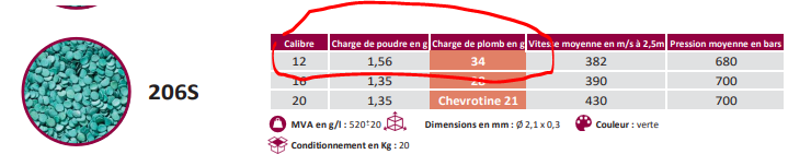

    а 1,65 не многовато?
    по таблице 1,56 предлагают
  10. Roomster
    Roomster Stabsfeldwebel
    1.409
    Kalush
    О парафине слышал, знаю. Для охоты или соревнований так бы и сделал, но для пострелух слишком муторно.
    развелось этих таблиц... На 32грамма - рекомендации от 1.6 до 1.7

    Что значит "многовато"?! Это средняя навеска для пули в 32 гр. Отдача комфортная. Или вы навеску пороха подбираете, по принципу "чтоб звезда красивая получалась"? А если взять А0, там навеска еще больше - порох "медленней". Но даже если вы возьмете более резкий Д20, то снизите навеску аж... на одну десятку! :)

    У вас Roomster с оф.сайта таблица как я вижу, с навесками пороха. массой снаряда и номером капсюлей. А выше скрин даёт только вес снаряда, пороха и вроде давление.
    Yuber подобається це.
  24. Roomster
    1.409
    Kalush
    Вопрос в том - один и тот ли это порох?

    Думаю надо придерживаться оф.сайта Nobel Sport. Ну и в целях безопасности накрутить по 1 патрону разных навесок. А вообще когда порох покупаем на банке указана навеска, и продавец вкладывает бумажку с навеской продаваемого им порошка.
