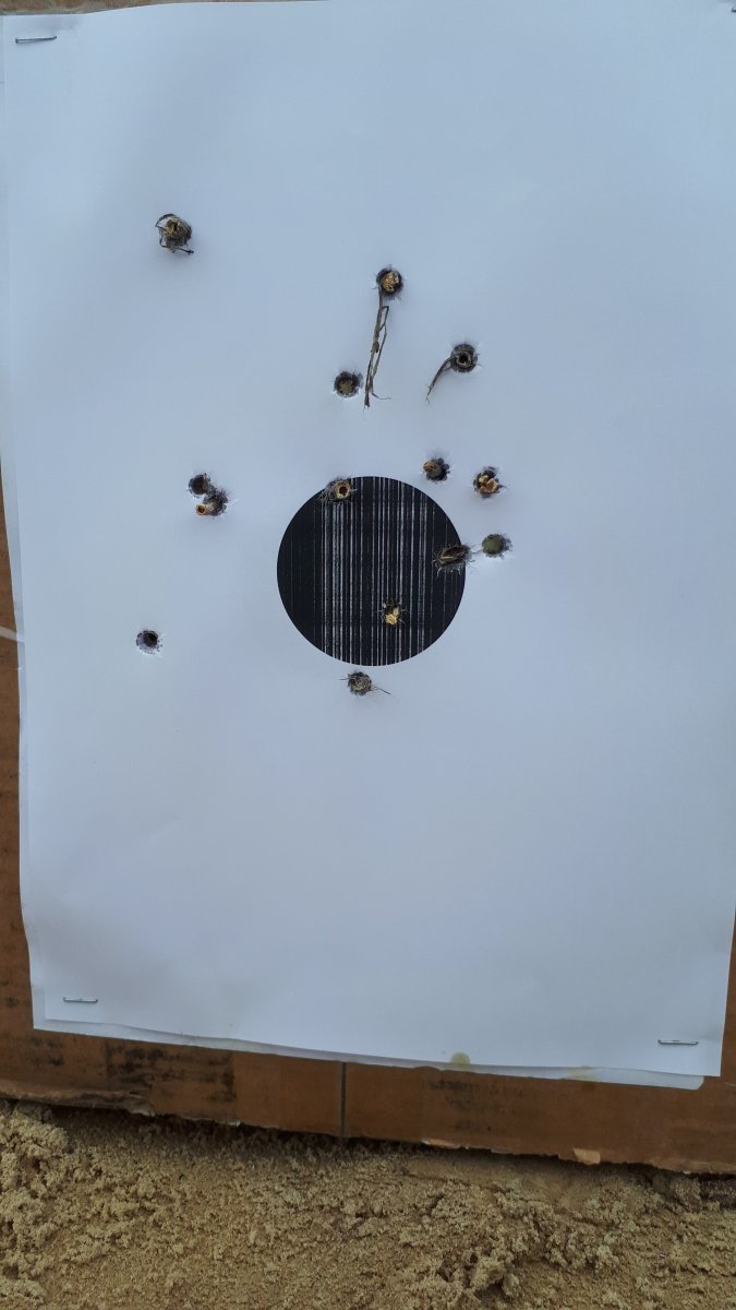

    Ну вот сегодня пострелял на пробу. Ствол 308, но расстреляный. Диаметр канала ствола 7.91-7.93, но пули 7.82.
    Твёрдый сплав+ газчек+ смазка Лии+ TrialBoss
    Для Квикнутых.
    Ствол 13.9инча, CCI250, 148гранн пуля, КОЛ 62.3мм, пуля 0.885инча
    TrialBoss 0.51 грамма- 325-328м/с
    На 143 просто проверял падение.
    Ну и многие переживают про оболочку после свинца. В ОЧЕРЕДНОЙ раз проверял.

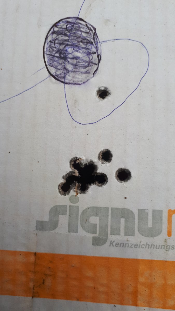

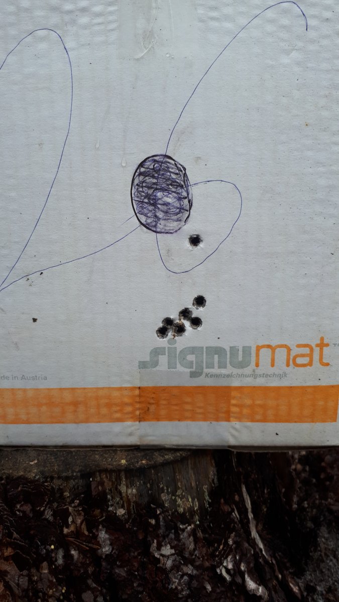

    Черкну доброе слово и Я
    Отстрелял сегодня мягким свинцом з газ чеком, при правильном релоуде патрона летит супер.
    Песок трейлбос, пули из темы, пару очень важных советов Мастера и результат супер.
    Фото отстрела прилагаю
    Дистанция 50 м. Стрельба в попыхах, 12 вистрелов по две серии. 20171111_125100.jpg 20171111_134207.jpg
    Jkow, KO 76254 та Sanya masters подобається це.

    А "до" советов было 10см/ 50м :)
    Судя по фото, там тоже есть над чем поработать. Хотя с 10см до 2-3 уже хорошо, как для первых попыток. Дерзайте. Мягкий свинец может капризничать. Рекомендую попробовать ещё твердый.
    Многие относятся к твердому предвзято. И зря! Все относительно. У литейщиков, мой твердый сплав, - базовый. Мягкий, в мире литья. Он прощает много в релоаде, а валит, возможно, и лучше. И этому есть пояснения.

    Да 100% вот фото. Так что респект продавцу.:beer:

    Уболтали меня все таки на порох TriallBoss, да еще и решил взять прессованную бульку. До этого юзал ТАХО и литые бульки. Группы собирались, но раз нормально, раз не нормально и не там. Вообщем стабильности 0, что с осалкой, что без нее. Вообщем много чего было опробовано и "не одна собака съедена". Вот результат: порох TriallBoss и Димкина 185-ка с твердого сплава. "Палка" Севедж Аксис, обрубок, до 14 дюймов (точно не помню), твист 10. Кнопка чех. Подбор навески с 0,48 до 0,54 грамма с шагом по 2 сотки, 4 группы по 3. Прошу заметить, что стрельба велась с прицелом пульсар N970 LRF днем. Дистанция 112 метров. Стоя с крыши машины, с сошек, под приклад скрученный чехол. Вроде все подробно описал. Фото мишени:
    Лучше всего вышло на 0,52 г. - 20 мм по центрам, что в раене 0,6 угла для данной дистанции. Если честно, у меня сверхзвук так редко прилетает...

    При БК 0.19 в мене по калькулятору Стрелок+ все співпало на дистанціях 50, 100, 150 метрів з нульовою на 100.
    Викладую мішеньку. Температура -3. густий туман з інеем. Вітерець поривчастий. Майже завжди перший холодний постріл в серії - відрив.
    НА вихідних катну на дальній полігон, спробую до 300 метрів покидати.
