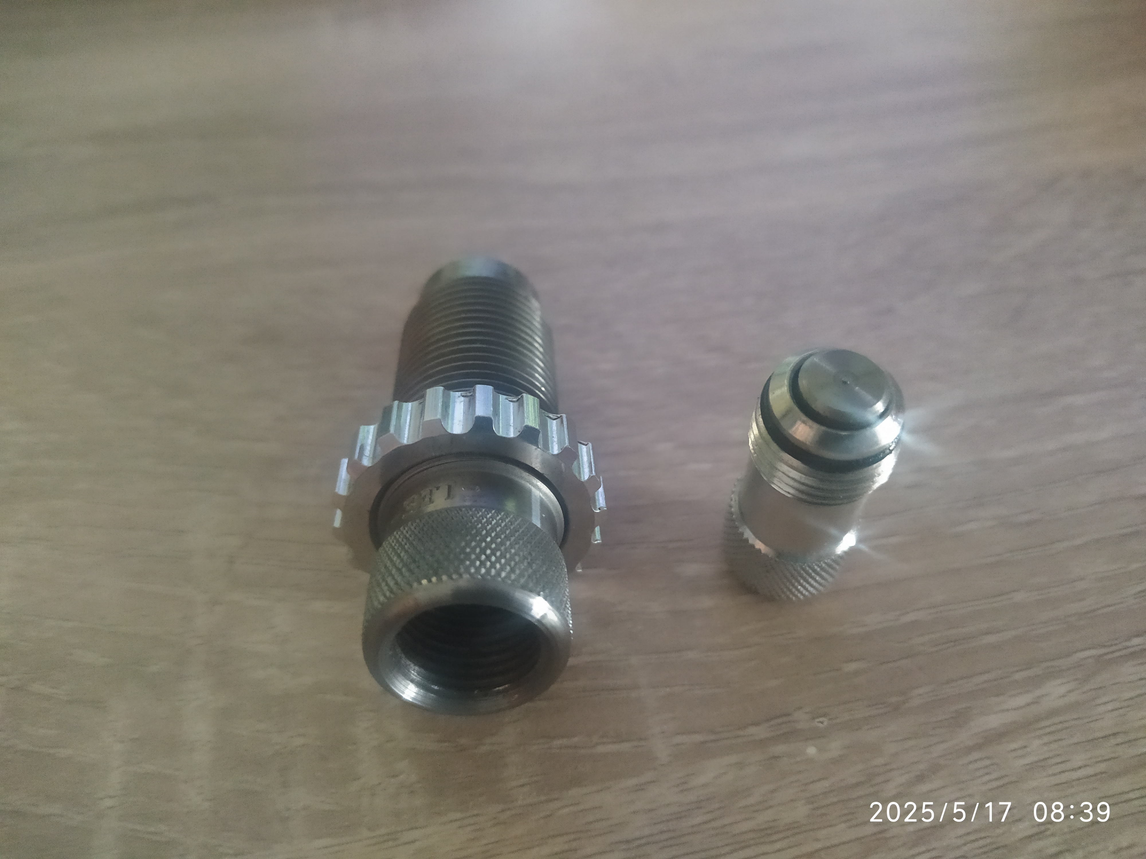

    А если пуансон перевернуть на 180 градусов и садить ровным торцом возможно будет проще. На фото матрица лии с перевернутим
