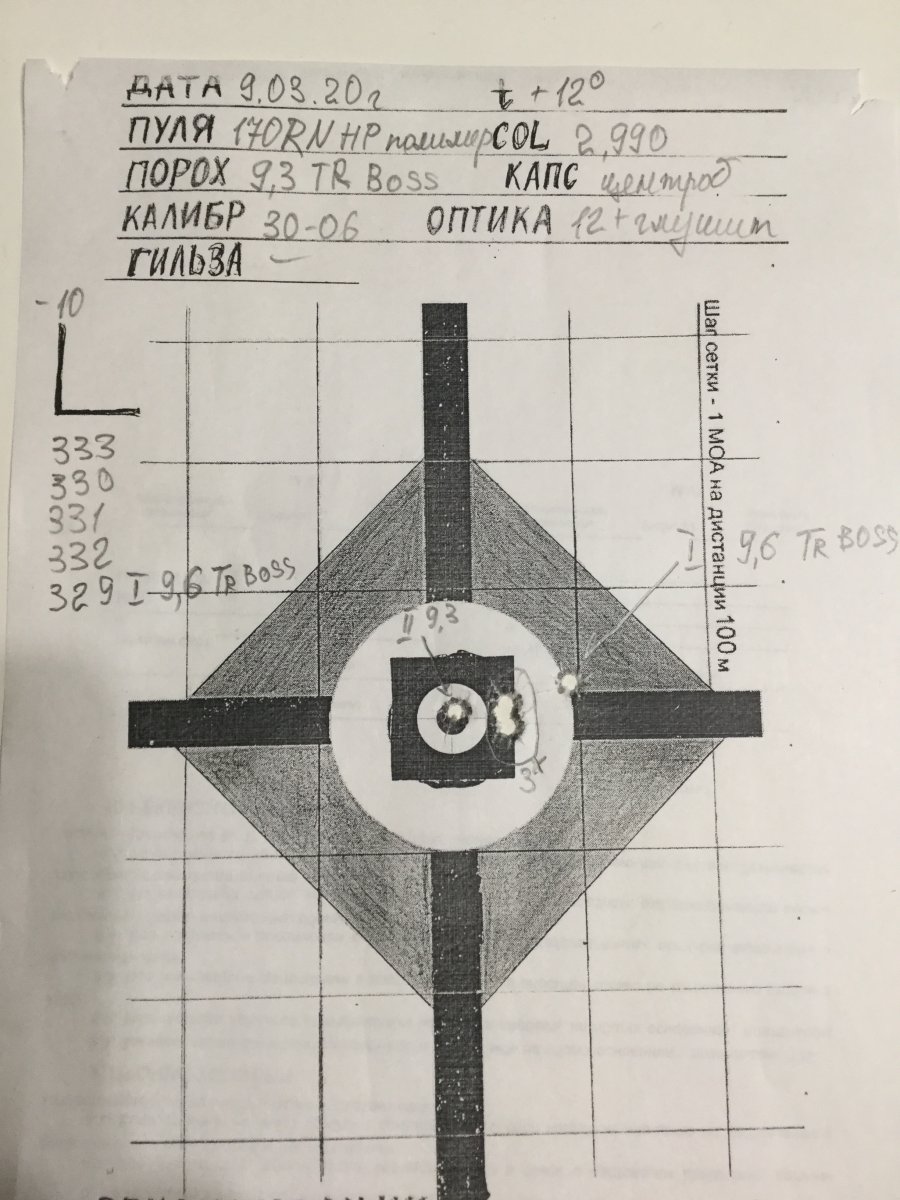

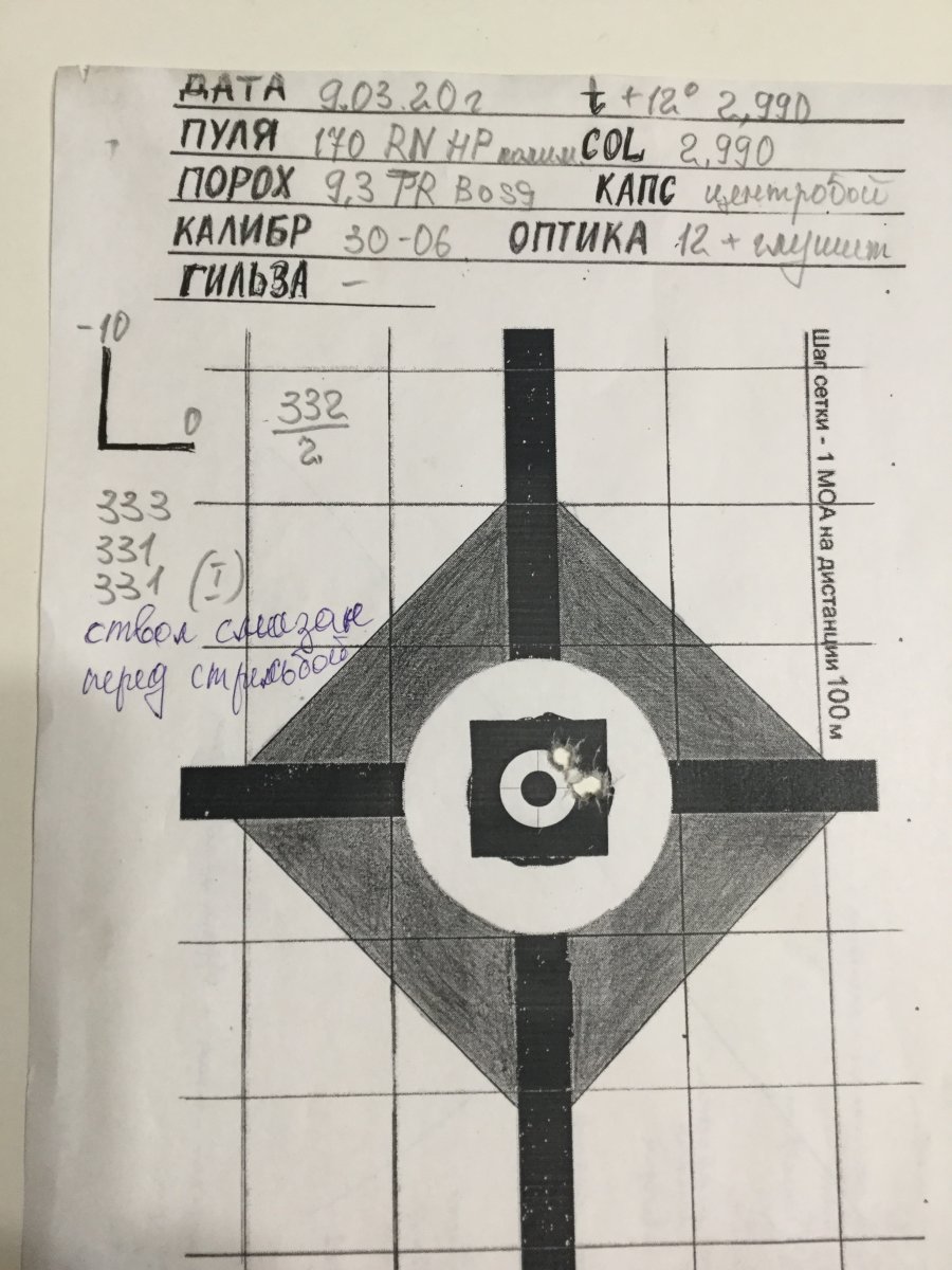

    Опробовал сегодня 170 RNHP как и говорил - ствол протерт пуховкой с маслом - первый выстрел ранее подобранной навеской скорость 331 м/с ,
    2 выстрел 331 м/с ,
    3 выстрел 333 м/с.
    Температура +12. Расстояние 75 м
    Все прилетели практически не в рваную дурку, но рядом.
    Вывод - в тёплое время перед тихой охотой можно смазать ствол и не переживать за разность скоростей или изменение траектории.

    затем сделал перерыв в полчаса для уверенного полного остывания ствола.
    По совету мастера взял с увеличенной навеской на 0,3 грейн
    1 пошёл 329 м/с но на 5 мм выше и на 1,8 см вправо.
    остальные с нормальной навеской
    2 не учитывается - сорвал
    3;4;5 все в дырочку.
    Результат почти удовлетворительный по скорости все понятно, как и прогнозировал мастер первый надо больше навеску и маркировать, но возник вопрос почему же потянуло вправо.

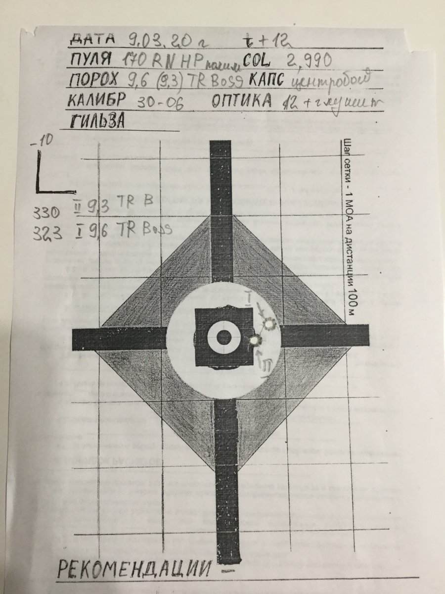

    Сделал перепроверку - снова полчаса для уверенного остывания ствола
    1 323 м/с навеска увеличенная, и снова выше на 5 мм и вправо на 1 см.
    2 330 м/с и в то же места что и куча перед этим.
    Вывод - первый по сухому стволу смещается незначительно, для практической работы по биоцели очень приемлемо в ствол ставить с увеличенной навеской.
    Мастеру респект за совет.
    Интересно теперь будет как работает это все в мороз, когда на вышке просидел несколько часов и мороз давит.
    Но это уже проба пера будущего сезона.

    Якщо початкова швидкість нижча, то йти повинно нижче, а не вище. Парадокс? :)
    На 70м різниця у початковій швидкості в 10 м/с на вертикаль не впливає. Там така мізерна погрішність, що у стрільця похибки прицілювання більші.
    У мене є переконання, перевірене багаторічною практикою. Втім я його нікому не нав'язую: нема ніякого "холодного ствола", є " холодний" стрілець. Це пояснення, чому в даному випадку перший тягне праворуч.
    Явище "холодного стрільця" усувається кількома холостими спусками. Якщо на змаганнях. А якщо на полюванні, то можна підзабити і на різницю в початковій швидкості, і на "холодність" ствола чи стрільця і на решту "танців з бубном". При стрільбі з рук по рухливій цілі сам стрілець набаранить більше за пару сантиметрів.
    Висновок: результат і так чудовий.
