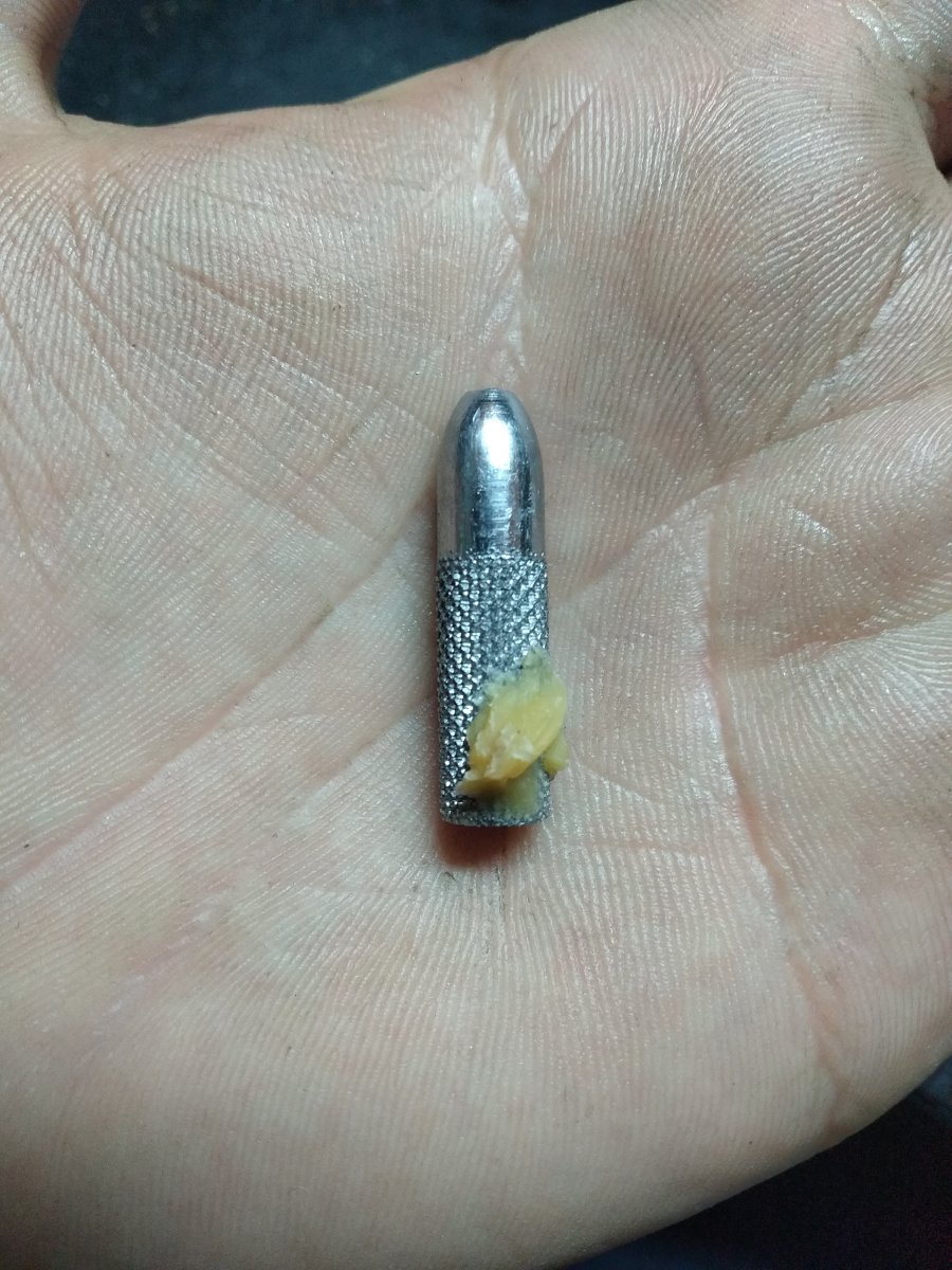

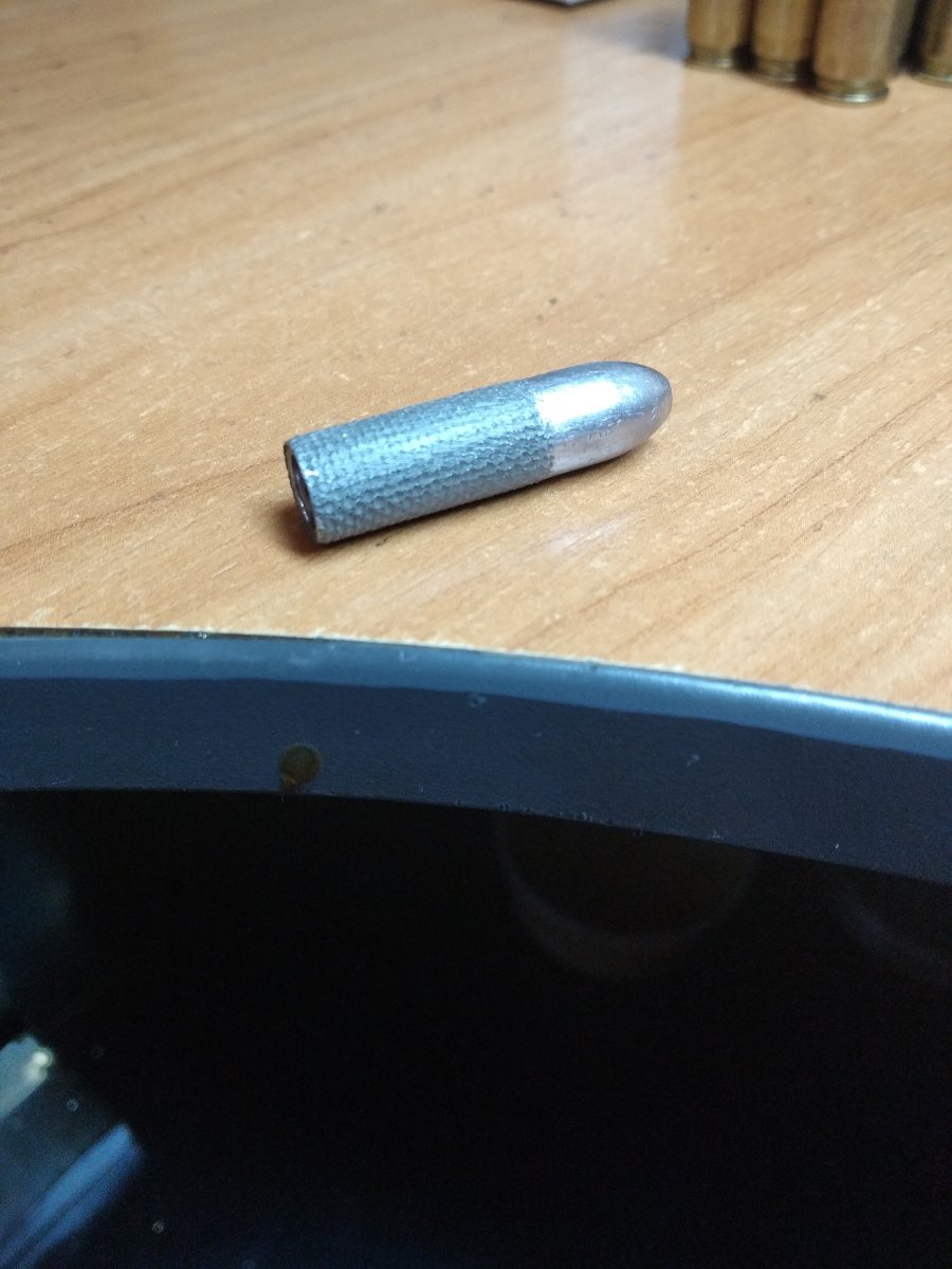

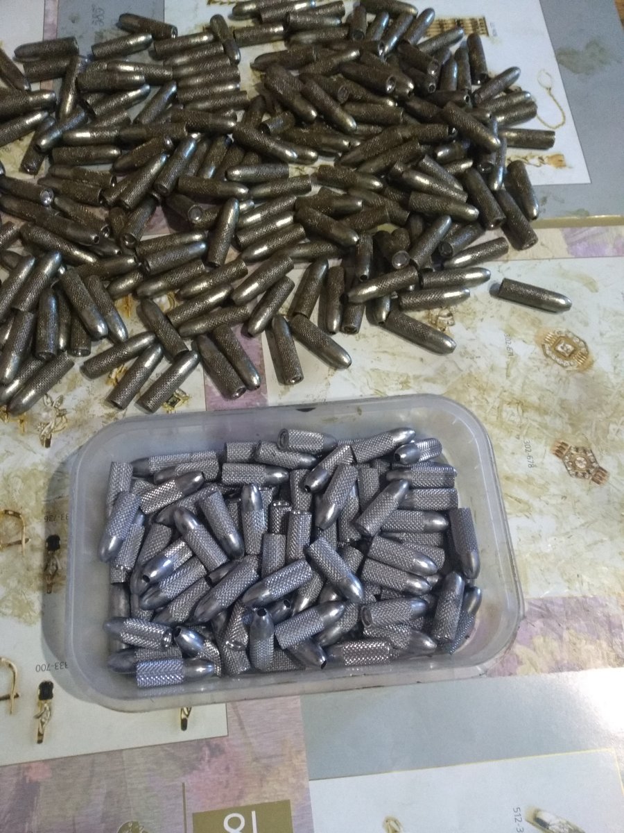

    После многочисленных экспериментов пришел к 2 типам новой пули:
    1. С газчеком + смазка (аллокс)
    2. С накаткой+ базово Аллокс.
    Обозначение будет у них RN (round nose)
    С газчеком и смазкой- это классика. Легко и просто.
    Без газчека есть плюсы.
    1. Пуля потенциально точнее (накатка в себе несёт в 3-4 раза больше смазки, чем гладкая пуля). Смазка- залог высокой точности и кучности.
    2. Большая масса, если нужно. С 10-го твиста летит хорошо даже 220гранн.
    ВАЖНО! Накатка имеет больший диаметр. При посадке ужимается и принимает номинальный размер. Через сайзер прогонять нет необходимости. Только по желанию в качестве экспериментов.
    Сейчас производство идёт 3 типа пуль:
    Старая серия HP и 2 вида RN ( с газчеком или накаткой).
    Цена 5.25грн.
    Очень, очень рекомендую перед посадкой любой тип пули смазать слегка мягкой восковой смазкой. Так намного точнее и усилие посадки упадет в 2-3 раза.
    Задавайте вопросы. Информации есть много. Одним постом не описать...
    IMG_20180930_202404.jpg IMG_20181013_100356.jpg IMG_20181005_111102.jpg IMG_20181005_111038.jpg IMG_20181013_100337.jpg

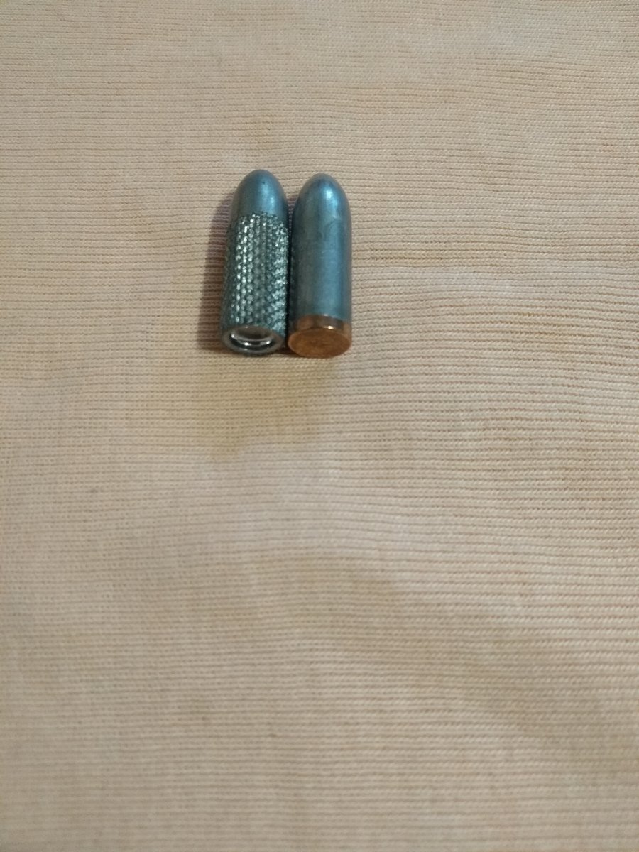

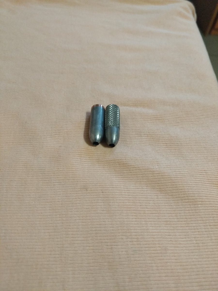

    Да смазки и после
    До посадки (без Аллокс) и после:
    Пули с накаткой рекомендую смазывать поверх восковой смазкой.
    Позже опишу возможные проблемы и способы их решения.
    Задавайте вопросы. Не стесняйтесь!
