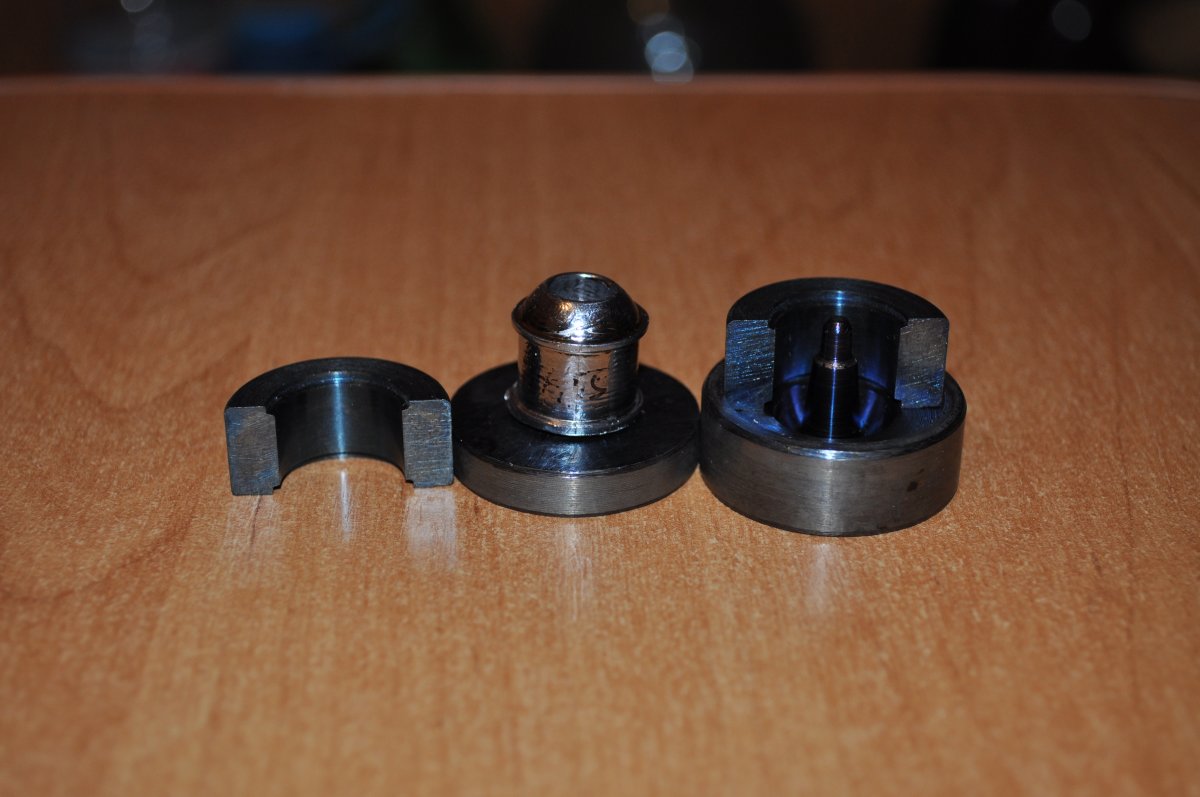

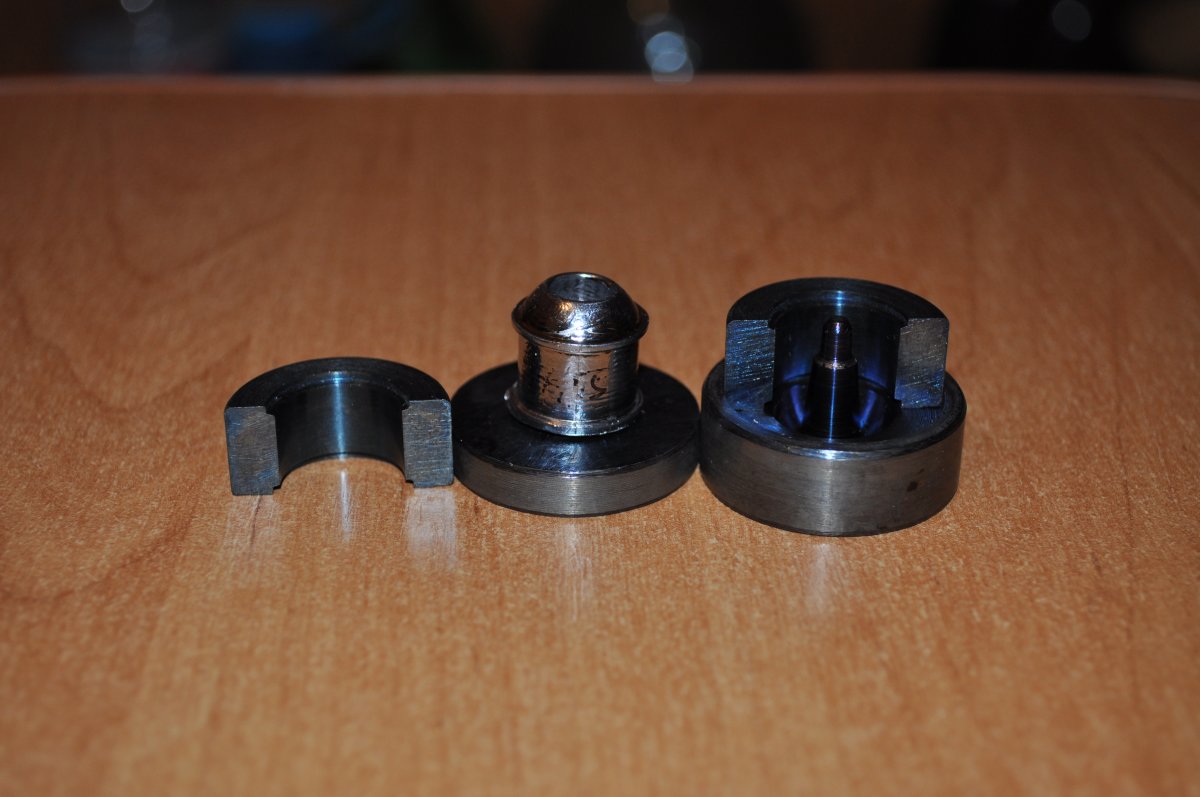

    Odessa
    Вот фото бреннеке-подобной пули из пулелейки автора темы. На вес внимания не обращайте, у Вас будет такой, какой оговорите с мастером.
