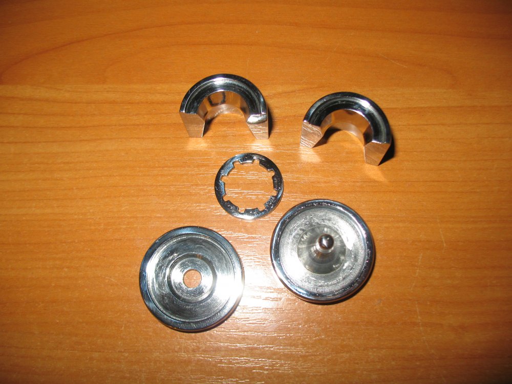

    хочу пулелейку под пулю диабола с зубчиками(8шт) 12 калибра, такую же как просил Azmus , то есть как у ТАХО "диабола" .
    Так же устроит вариант который вы делали для
    viktor.ivs . Его чертеж в посте 36 этой ветки форума. Возможно его вариант даже интереснее. Жаль он не оставил комментариев по практической стрельбе своими пулями.

    я так понял сам процесс происходит как то так да?
    и может я не прав но наличие или отсутствие зубцов определяет шайба которую он вставляет ... или это совсем другая конструкция?
    я к тому что наверное можно одной матрицей лить и пулю с зубцами и просто с круглой шляпокой... то есть своего рода универсальная матрица может быть.

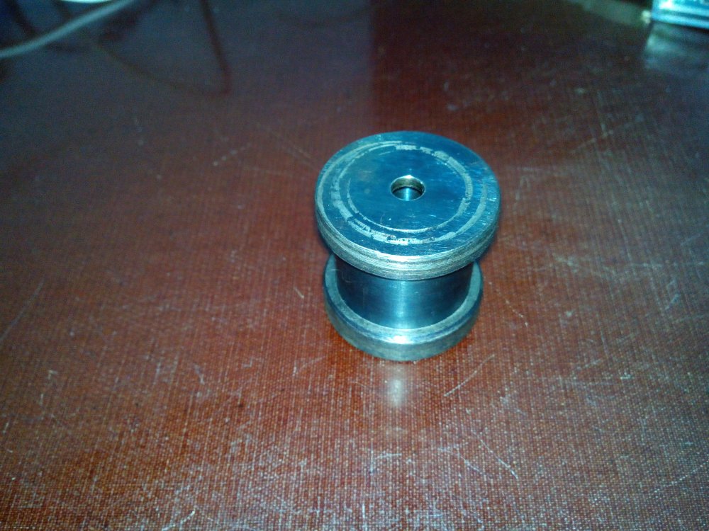

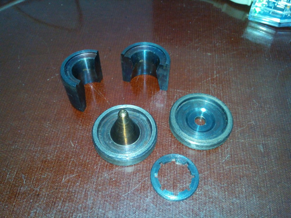

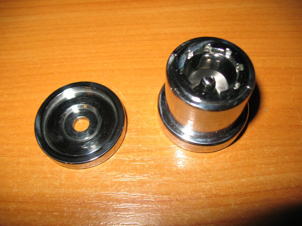

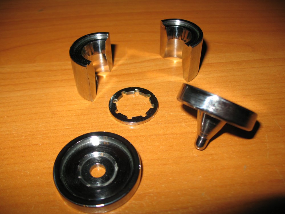

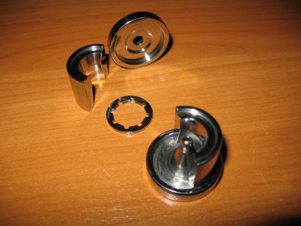

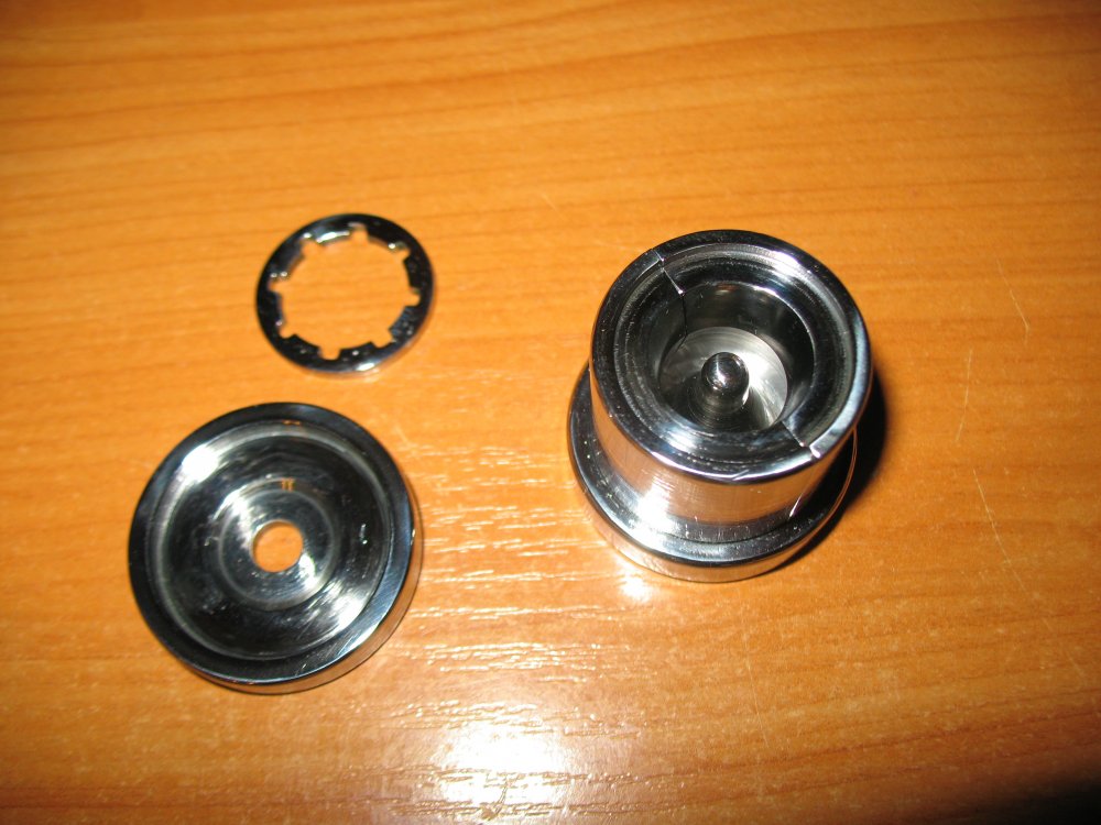

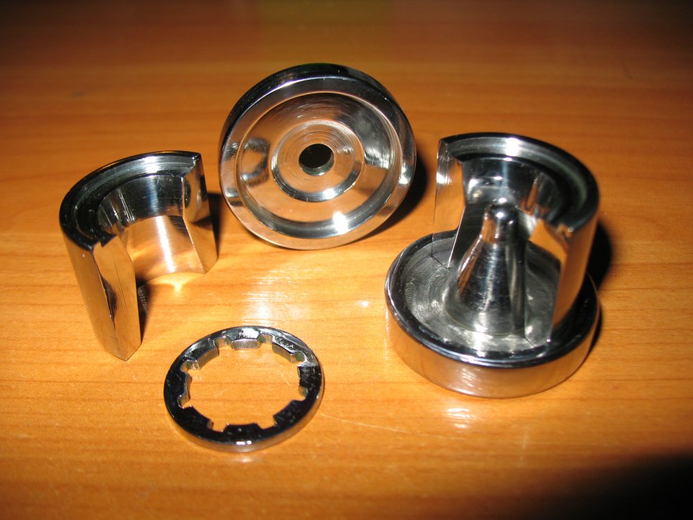

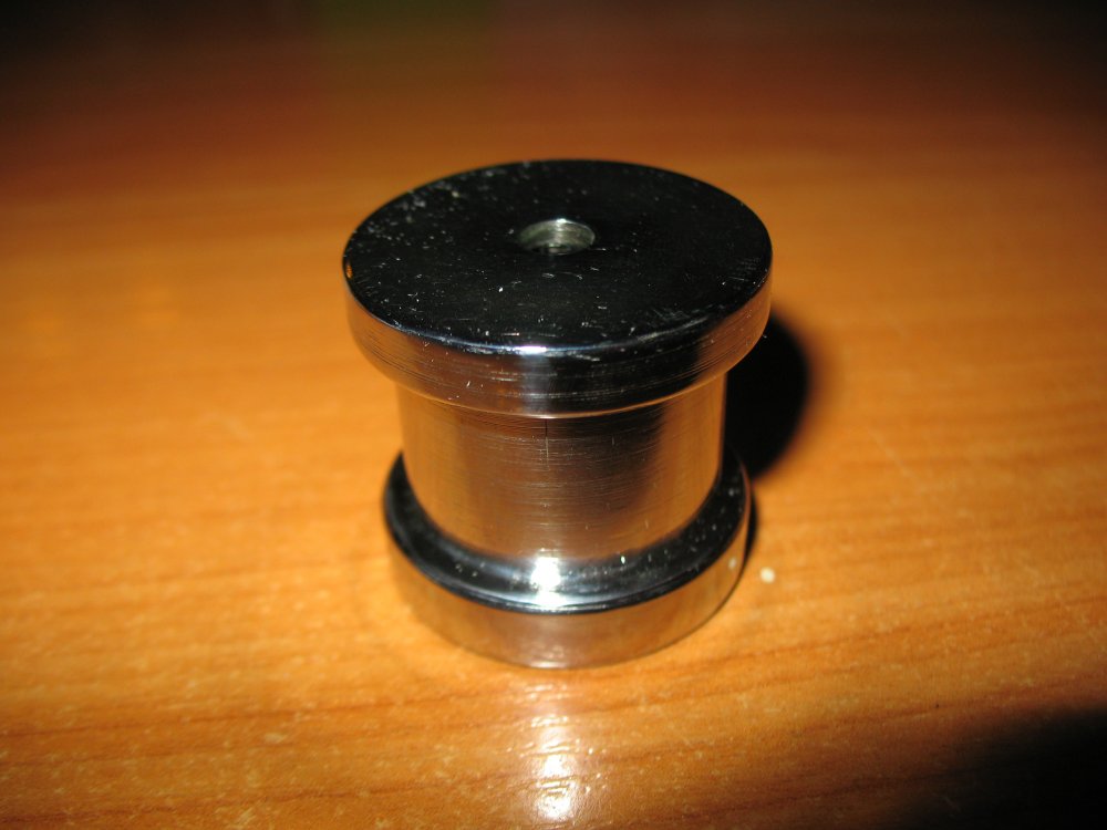

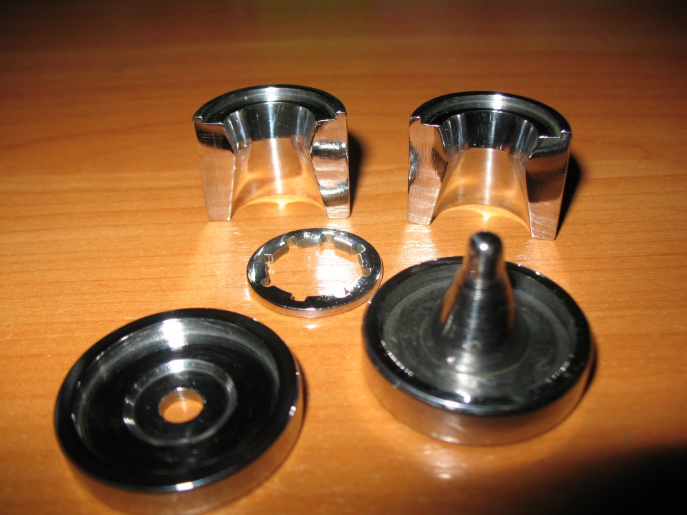

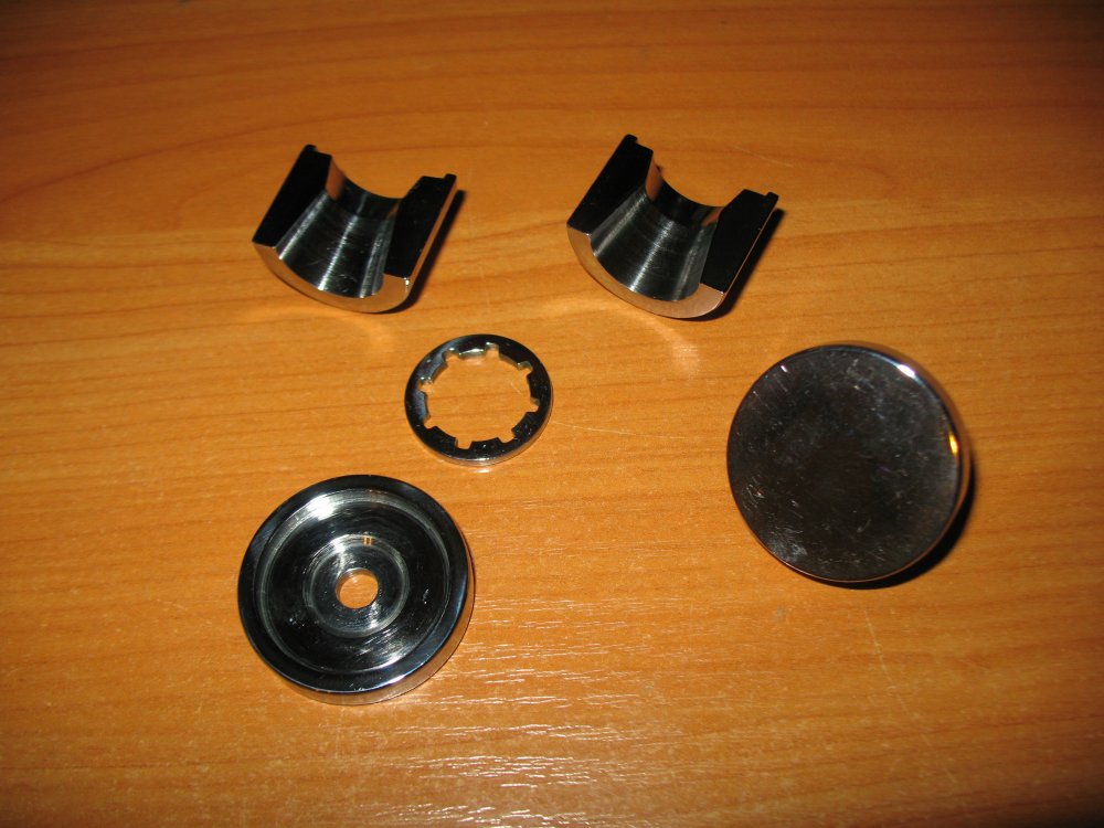

    Получил пулелейку сегодня. Вроде все как и должно быть. Проверю вечером и отпишусь с фото полученных пуль.
    Вот пару фоток. Я так понял, что если шайбу поставить обычную , то будет пуля с круглым ободком, а с этой что есть будет пуля с зубчиками.
    Весы с точностью 0.01 грамма пока не приехали, потому по весу скажу вечером только +/- 1 грамм на тех весах что пока есть.
    Рост76 подобається це.

    Лично я против шайбы для ободковой пули. Практика показывает, что ободок лучше формировать расточкой разъёмных частей - а так, кому что нравится...

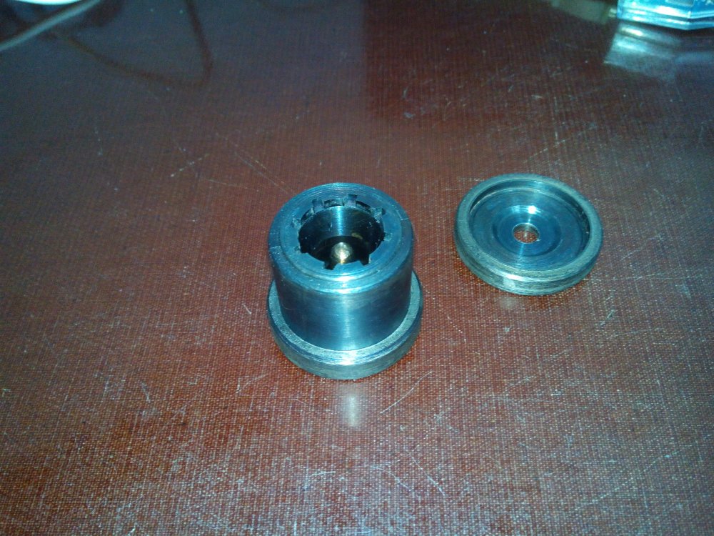

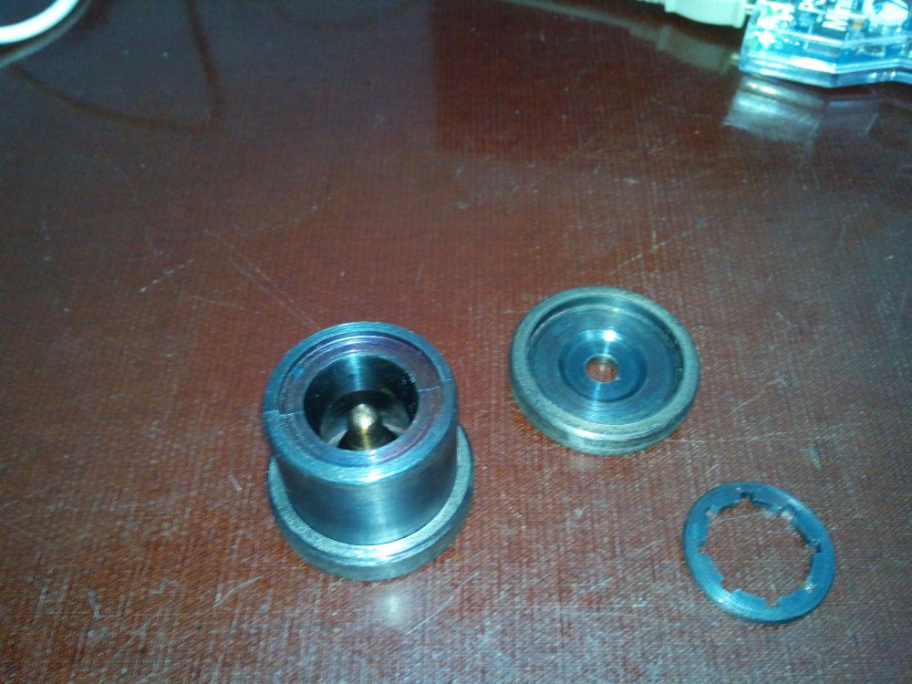

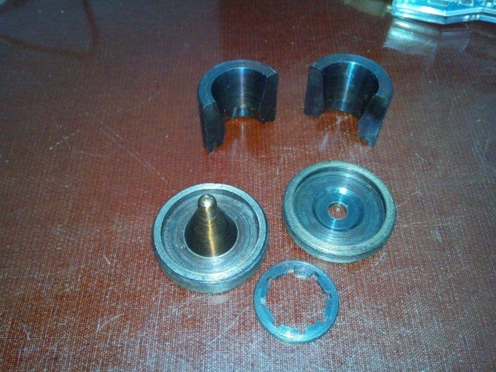

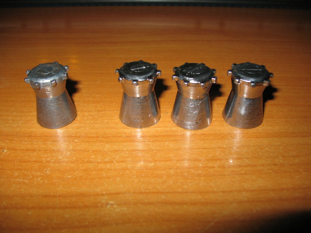

    форму решил отполировать и немного подправить колечко для зубчиков... Форма приобрела хороший вид и с ней стало приятно работать. Вес пуль 34грама (смесь свинца и олова для тестов).

    сперва наждачка нулевка, потом насадка из войлока и паста гои в сверлильный станок + 6 часов с перерывами. Далее самое сложное - дремель с насадками , первая круглая мелкая наждачка диаметра 15мм а потом насадка полирольная + паста гои а потом зубной порошок... то есть + ещё 2 часа.
    Но я зато чего хотел того и добился!
    если кому не жалко 8 часов труда ..дерзайте. Колечко дремелем тоже правил и оно стало легко сниматься с пули.
