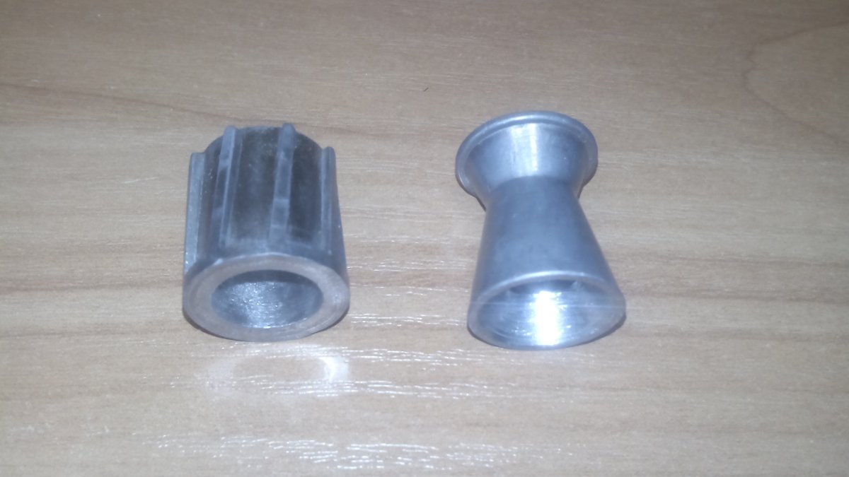

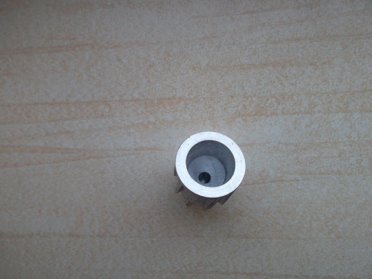

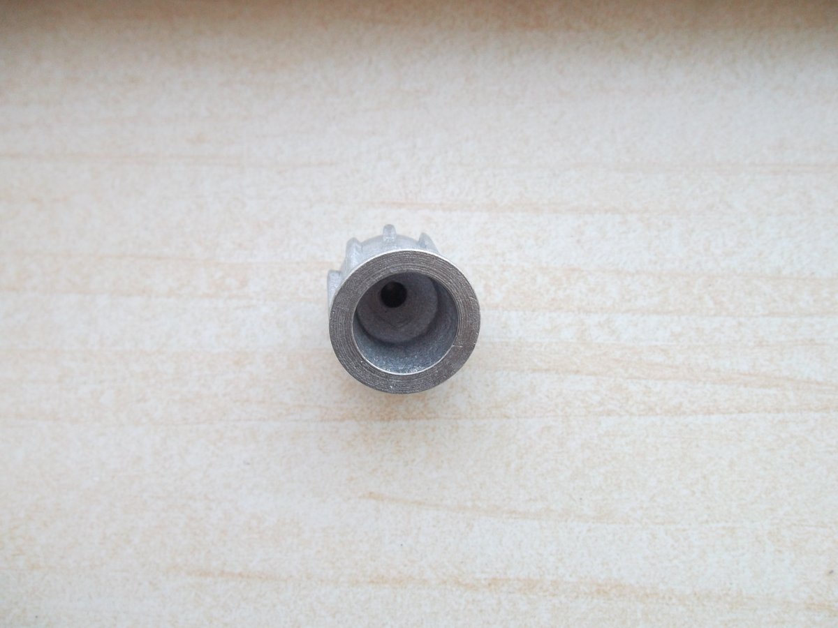

    Эта пуля и эта - одна и та же?

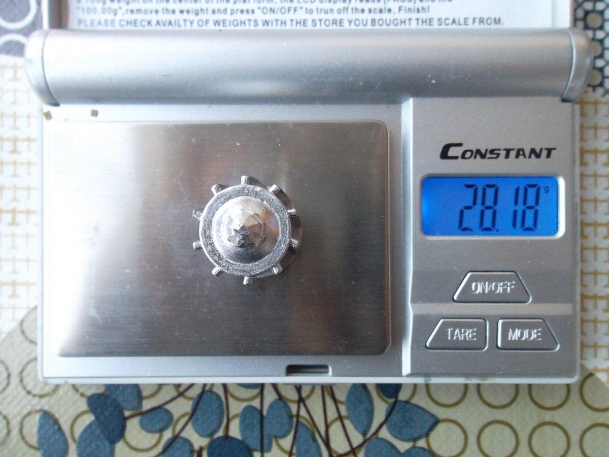

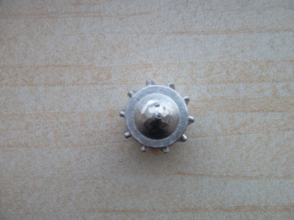

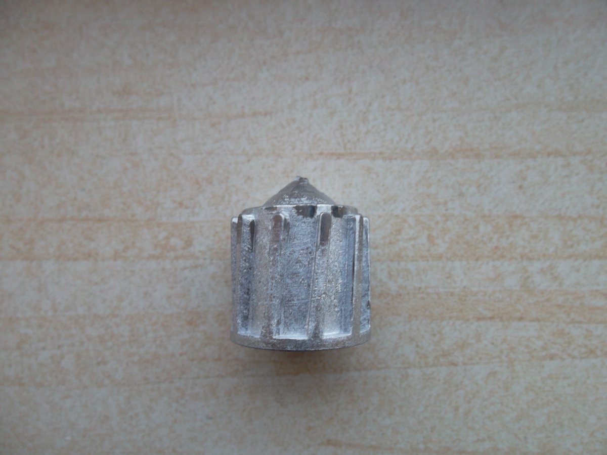

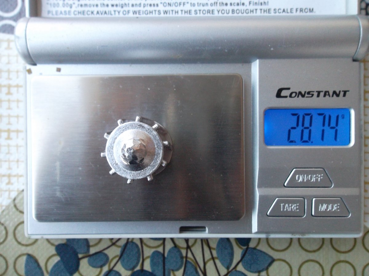

    Сегодня опробывал лейку. Свинец твердый из отстрелянных пуль со стрельбища.Лейка работает,если прогреть лейку 3-5 минут пуля получается хорошая весом в среднем около 28,5гр (как и заказывали),если не до греть лейку 27- 27,5 гр (во всяком случае в моем случае). Еще раз спасибо мастеру.

    Нет, на весах Бреннеке Н (носик пули на фото выглядит как экспансивная пустота и вводит в заблуждение). На фото с двумя пулями - Бреннеке Экспансив.

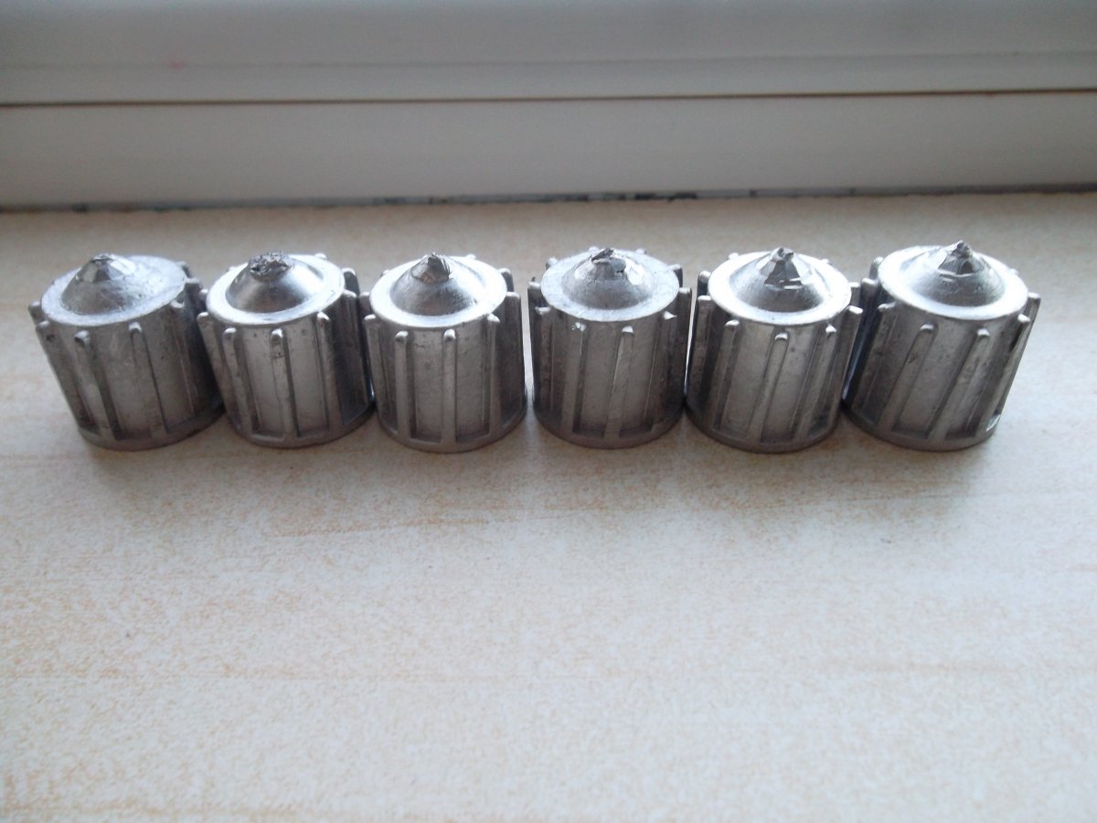

    Заказывал у камрада наконец то дошли руки опробовать.При хорошо прогретой форме пули получаются гораздо лучше магазинных. Ещё раз спасибо за качество.
