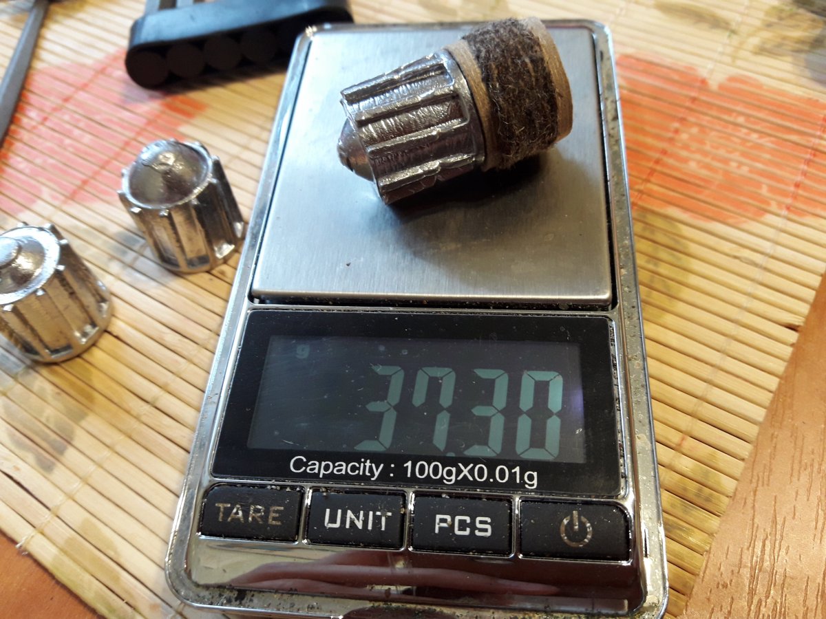

    Пока получилось так.
    Похоже нужно найти войлок резаный под 16-й калибр, его распирает при сжатии. Этого поросёнка еще в гильзу запихнуть надо :D

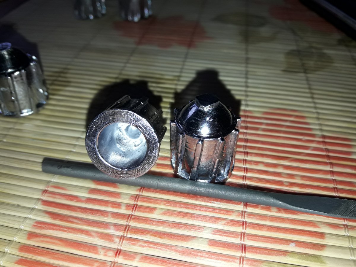

    П.С. Рассмотрел - на нижнем вкладыше есть след от удара о твердое - окружность нарушена. Буду убирать надфилем. Про первый пункт - ума не приложу.

    Зато можно баловаться. Поменяв кое-какие из деталек вылил несколько штук "мутантов" - голова как у Фостера, а внутри есть место для прихвата шурупом. Масса 35 граммов.

    Из того что я вижу на фото, могу предположить что сплав с плохой текучестью или недостаточный прогрев сплава.

    Этот свинец - из собраных на полигоне пуль Тахо - практика, диаболо, неопознанные. Что они там бодяжат на заводе - ума не приложу.
    Разогрет был нормально, с цветной плёнкой и лился хорошо.

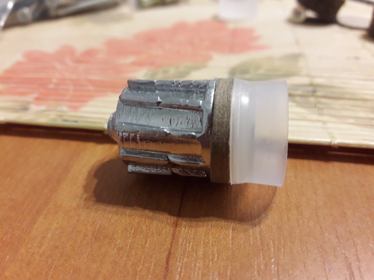

    Испортил новенький обтюратор :) Но это не шашечка, юбка. Шашечка тоже там будет. Я просто прикидываю какой хвостовик делать для гибрида, пока три варианта: войлок, юбка, шашечка.

    Не изобретайте велосипед заново, делайте как в заводском патроне: войлок шурупом на свинец, шашечку на порох.

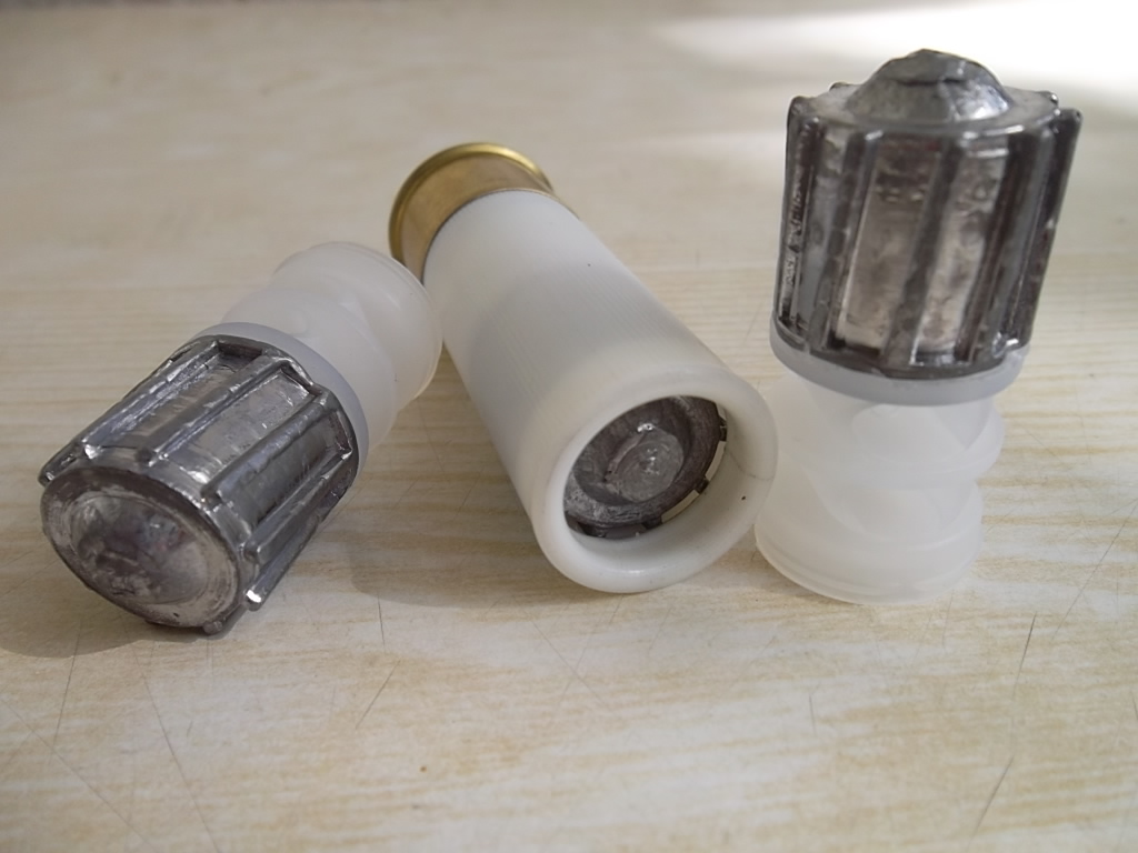

    Бреннеке я так сделал.Полетела хорошо,ровно.Проверил пока на 40 метрах.Подрезал лепестки на дробовом контейнере,закрутил маленький шуруп,оставил шапку,залил пулю термоклеем и соеденил их в гильзе,для соосности.
