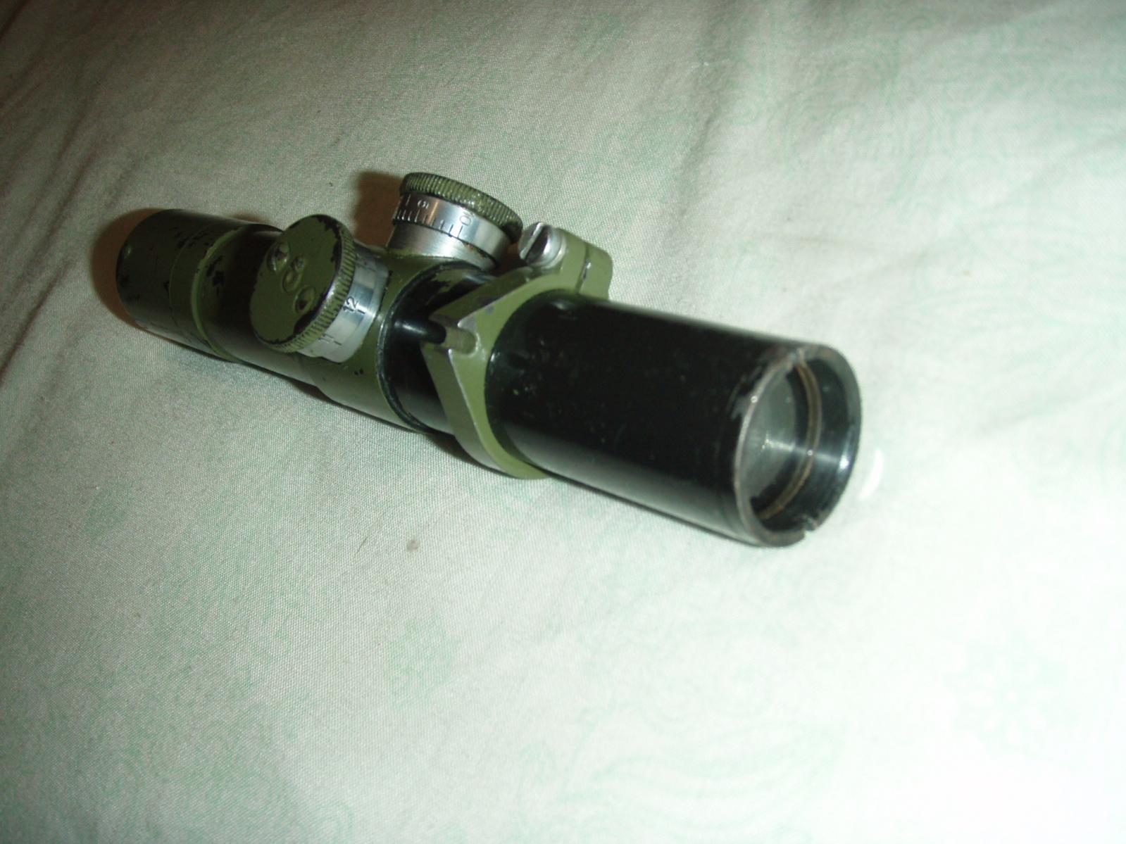

    Это вариант ПУ для Мосина, а не СВТ.
  4. Продавец Юрій Б.
    Юрій Б. Schütze
    19
    Львів
    Дякую.
  5. kvv67
    kvv67 Gefreiter
    115

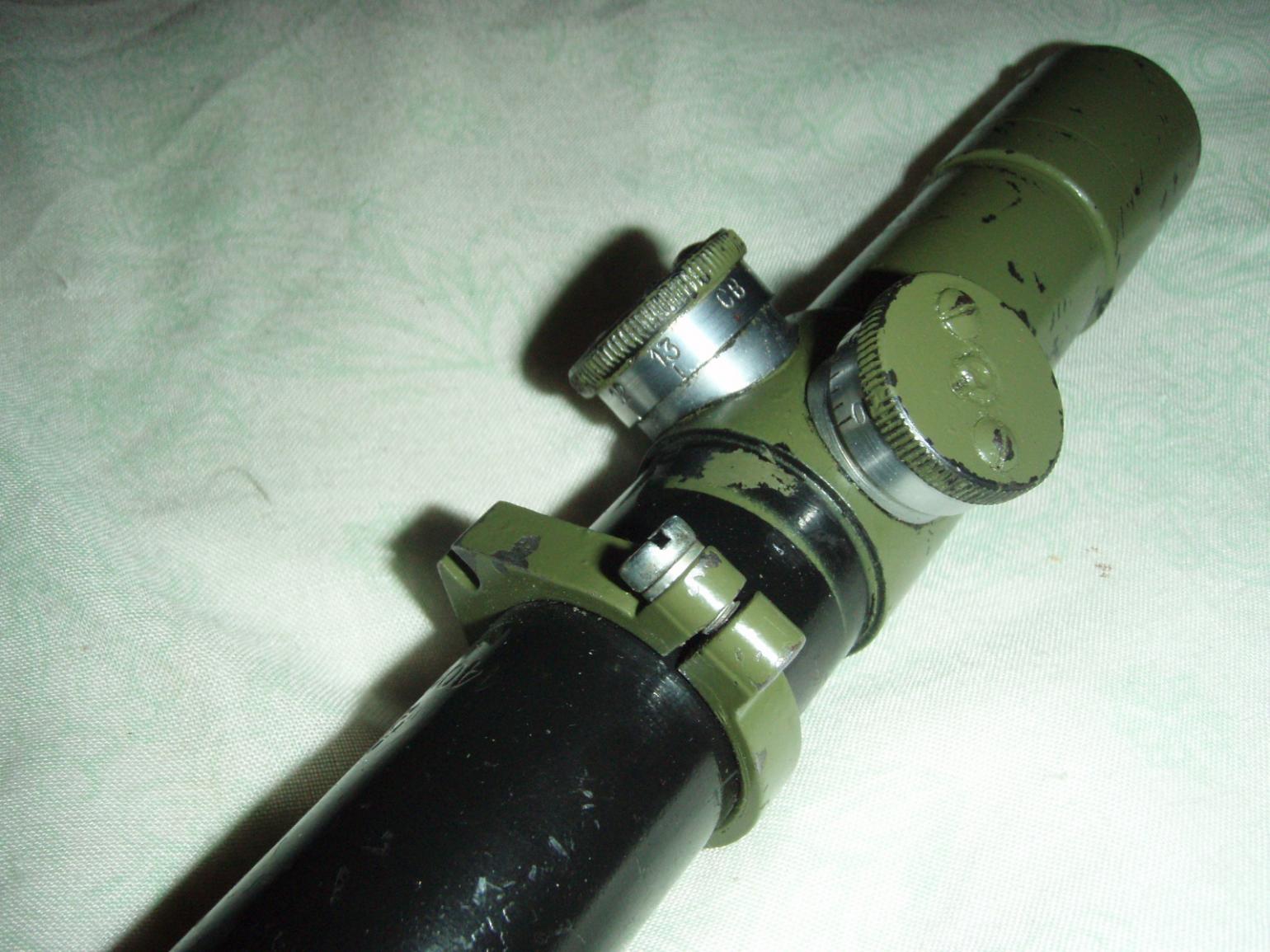

    Разве? У этого экземпляра проточка между окуляром и маховичками - первый признак, того что эта модель ПУ для СВТ. ПУ для Мосинки такой проточки не имеет. А где этот конкретный ПУ стоял ... по лимбам видно, что не на винтовке ...
  6. Paul Zibert
    Paul Zibert Stabsfeldwebel
    11
    22
    1.939
    Украина, Северо-Восток
    Маркировка "СВ" говорит о том, что прицел предназначен для Мосина.
  7. Продавец Юрій Б.
    Юрій Б. Schütze
    19
    Львів
    Хотів поставити на СВТ, незнайшов крона.
  8. kvv67
    kvv67 Gefreiter
    115
    СВ на лимбе говорит лишь о том, что этот прицел перебирали в 50-70х ... И этот прицел явно снят не с винтовки....
  9. kvv67
    kvv67 Gefreiter
    115
    Где-то здесь видел новодел крона за 2800 ...
  10. Продавец Юрій Б.
    Юрій Б. Schütze
    19
    Львів
    Приціл зі складу, пробував поставити на Соболь 22WMR, 20 пострілів, більшу ніде не стояв.
  11. Oleg Mosin
    Oleg Mosin Stabsfeldwebel
    2.096
    Страна
    Ошибаетесь,уважаемый...Об регламентных работах указывают маркировкой на корпусе прицела.Буквы "Св" означают "Снайперская винтовка"-таким образом указывалось на то,что это прицел со шкалой поправок под баллистику снайперской винтовки Мосина,под которую их пристреливали после фиаско с СВТ.А цвет прицела говорит о том,что его сняли с пулемета крупнокалиберного.
  12. kvv67
    kvv67 Gefreiter
    115
    Не факт, что этот прицел когда-то стоял на СВМ. Но факт, что он изначально был сделан для СВТ. Начиная с 42 года на прицелы, которые не успели поставить на СВТ ставили лимбы с такой меткой и в последствии эти прицелы ставились на СВМ. В 50-х - 70-х такие прицелы перебирались. Тогда на них ставились лимбы с меткой СВ. После переборки эти прицелы использовались достаточно широко, не только на крупнокалиберных пулеметах не особенно напрягаясь насчет другой баллистики боеприпаса.
  13. Oleg Mosin
    2.096
    Страна
    Вото пример установки.В 44 году (первые 2 цифры на прицеле) уже практически не изготавливались СВТ в снайперском варианте http://puscopes.ru/sniper-svt-40?___store=default/ ,а прицелы делали под СВ Мосина из имеющихся в запасе комплектующих и по тех. условиям...Вот целая тема по ПУ http://forum.guns.ru/forummessage/10/494.html.И вот тема ниже с прицелом под пулемет калибром 14,5.. http://reibert.info/forum/showthread.php?t=330431 У нас есть коллекционер прицелов ПУ http://reibert.info/forum/showthread.php?t=238268 он даст более точный ответ по теме,я его попросил прокоментировать...
  14. R_L
    R_L Stabsfeldwebel
    500

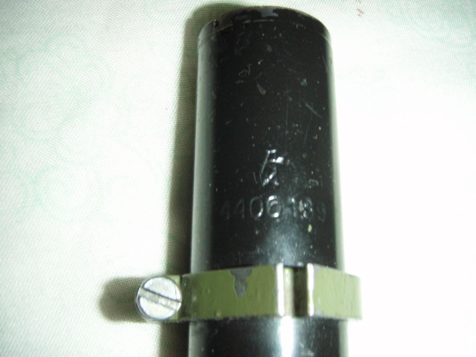

    Со всем согласен, единственное, что расшифровка СВ - "снайперская винтовка" логично, но пока что без документального подтверждения....
    А по прицелу - прицелы для СВТ выпускались 2-мя заводами - завод №3\№296 Харьков (затем в эвакуации в Бердск) - все выпущенные прицелы в 1940-1942, и заводом №357 ("Прогресс") - также 1940-1942 год (все прицелы без буквенного индекса в серии, и часть с индексом А в 1942 году).
    Все остальные прицелы, даже не смотря на форму корпуса с доп. проточкой, были выпущенны для винтовки Мосина (практичекое различие - шкала дистанционных поправок, и другая разметка барабанчика боковых поправок)
    Заводы в Красногорске, Йошкар Оле, Казани никогда не выпускали прицелы СВТ.
    Прогресс прекратил выпуск Мосинских прицелов с формой СВТ в 1943 (около 6 тыс. прицелов)
    Йошкар Ола выпустила около Мосинских 4500 прицелов с формой с СВТ в начале 43,
    а Казань продолжала выпускать Мосинские прицелы в СВТ-шном корпусе аж до середины 44 года.
    Обсуждаемый прицел произведен в Казани
    А у прицела цена хорошая, тем более прицел без рем клейм похоже!
  15. Oleg Mosin
    2.096
    Страна
    Казанский завод выпустил в 44 году 17224 шт прицела. http://reibert.info/forum/album.php?albumid=4263&pictureid=142637 Цитирую из соседнего ресурса "Дублирую информацию про буквы "СВ" на шкале дистанционных поправок прицелов ПУ:
    Есть два вида ПУ: образца 1940 года и образца 1942 года. ПУ образца 1942 выпускались ТОЛЬКО для винтовки Мосина (после войны также и для крупнокалиберных пулеметов). Букв "СВ" на таком прицеле нет и не должно быть.
    ПУ образца 1940 года изначально выпускались для СВТ-40 со шкалой под баллистику СВТ-40. На такой шкале букв "СВ" нет и не должно быть! В конце 1942 года снайперскую СВТ-40 перестали выпускать и заменили на снайперскую винтовку мосина (СВМ). Прицелы ПУ образца 1940 года, стали переделывать под баллистику винтовки Мосина путем замены шкалы дистанционных поправок. На такую шкалу (замененную) ставили буквы "СВ", для отличия ПУ образца 1940 года, предназначенных для СВТ-40, от ПУ образца 1940 года, переделанных для СВМ.
    Таким образом буквы "СВ" могут быть ТОЛЬКО на ПУ образца 1940 года и это означает, что на прицеле установлена шкала под баллистику СВМ.
    Но из этого правила бывают исключения: когда во время ремонта в результате пересортицы, шкалы дистанционных поправок устанавливались на прицелы без учета вышеописанных особенностей."
  16. R_L
    R_L Stabsfeldwebel
    500
    Позволю себе не согласится с некоторыми утверждениями из приведенной цитаты.
    Никакого ПУ обр. 42 года не существовало, все разделения условны.
    Что ПУ для СВТ, что ПУ для с формой СВТ для Мосина, что ПУ без доп.проточки - это все прицел ПУ обр. 40 года.
    Единственное отступление в сторону - силуминовые ПУ красногорского завода, которые в заводской документации именуются ПУ-43, но это лишь внутреннее заводское обозначение.
    Условно, повторюсь, УСЛОВНО все прицелы можно разделить на 3 группы:
    1) Прицелы, выпущенные именно для СВТ.
    - Завод №3\296 (Харьков\Бердск) 1940-1942, т.е. все прицелы выпущенные этим заводом
    - Завод №357(Ленинград\Омск) 1940- все, 1941-все, 1942 - все без буквенного индекса в серийном номере, а также часть прицелов с серийным номером вида А-ххххх
    Эти прицелы затем могли переделываться в прицелы под винтовку Мосина путем замены шкалы дистанционных поправок и основания барабанчика боковых поправок (не всегда)
    Прицелы выпущенные другими заводами\в другой период не предназначались для СВТ, даже при форме корпуса под крон СВТ
    2) Прицелы с формой корпуса под крон СВТ, выпущенные уже на заводе для винтовки Мосина (шкала с СВ, + другое основание барабанчика боковых поправок)
    Это:
    - завод №357 (Омск) 1942 -часть прицелов с серийным номером вида А-ххххх, 1943 - около 6000 прицелов с номером вида А-ххххх
    - завод№297 (Йошкар-Ола) - первые 4500-5000 прицелов в 9143 г.
    - завод №237 (Казань) - все прицелы выпуска 1943г, а также прицелы выпуска 1944 г. с серийным номером до 10000.
    Несмотря на форму корпуса под крон СВТ, эти прицелы не были выпущенны для СВТ
    3) Прицелы без доп. проточки в задней части.
    На шкале поправок этих прицелов нет букв СВ, + изменена конструкция барабанчика поправок (ограничитель хода перенесен из внутренней части наружу)
    Это все остальные прицелы кроме перечисленных выше
  17. Oleg Mosin
