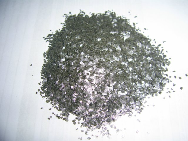

    Доброго вечора колеги, підскажіть чим краще 20 кл.заряджати, стліляю дріб 26 гр. 3, 1,00 і використовую пробковий пиж.
    Порох ,,Тахо,, зелений, і ще купив на пробу ще такий( фото нижче) в магазині сказали, що похожий на сунар. IMG_20161213_193338.jpg IMG_20161213_193227.jpg
  10. oleg1979
    oleg1979 Schütze
    37
    Хмельницька обл. Волочиськ

    Коллега Остапчик - во-первых, Сунар вообще не такой фракции, а во-вторых Вы купили экспериментальный порох НИИ Химпрома г. Шостка, который был выпущен ограниченной серией, в прошлом сезоне мы им тоже торговали и многие до сих пор его спрашивают. Довольно резкий порох и при указанной навеске у ребят клинило ружья и донце гильз раздувало так, что на нем выдавливало профиль эжектора или экстрактора. Методом "научного втыка" было подобрана навеска в 1,7 г на 35г пороха. Результаты всех отстрелов были озвучены главному инженеру НИИ. Что будет дальше с этим порохом, пока неизвестно. На будущее запомните, есть такая наука как "баллистика", на которую молодые охотники и многие интернетовские "знатоки" плюют через нижнюю губу, так вот, от навески пороха для 12 к берется : - для 16к 91,3%, а для 20-го 83%, не зависимо от марки пороха. С иностранными порохами лучше активно не играться, т.к. у них подобран под каждый заряд свой порох и его марка обусловлена степенью горения. В порохах российских (Сокол, Барс, Сунар) и наших (Крук, Сильвер) до такого еще не дошли и ими можно играться под разные заряды. И потом все-равно лучше отстрелять по мишени опытную серию, чтобы проверить соотношение кучность-резкость, чтобы подобрать под свое ружье сбалансированный заряд. Ко всем с ув. Обращайтесь.
