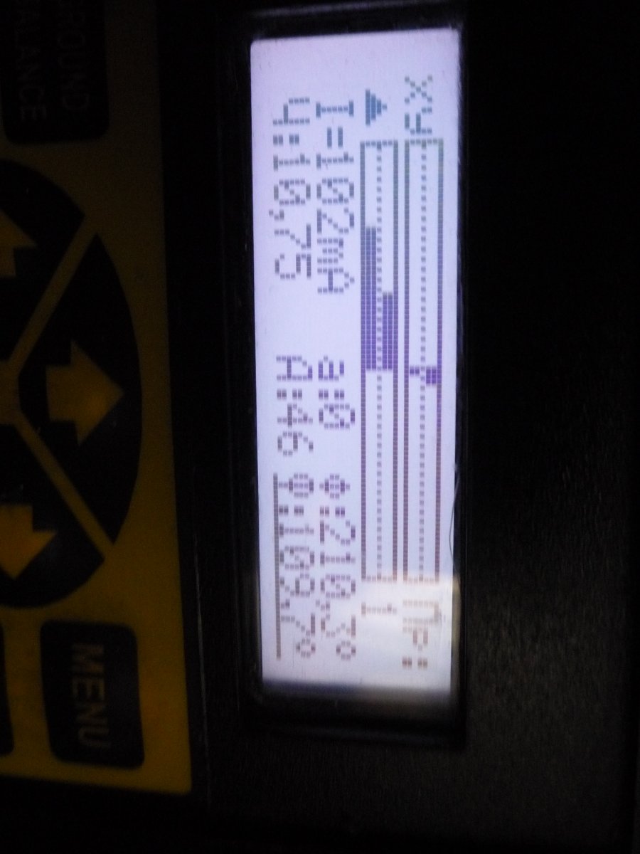

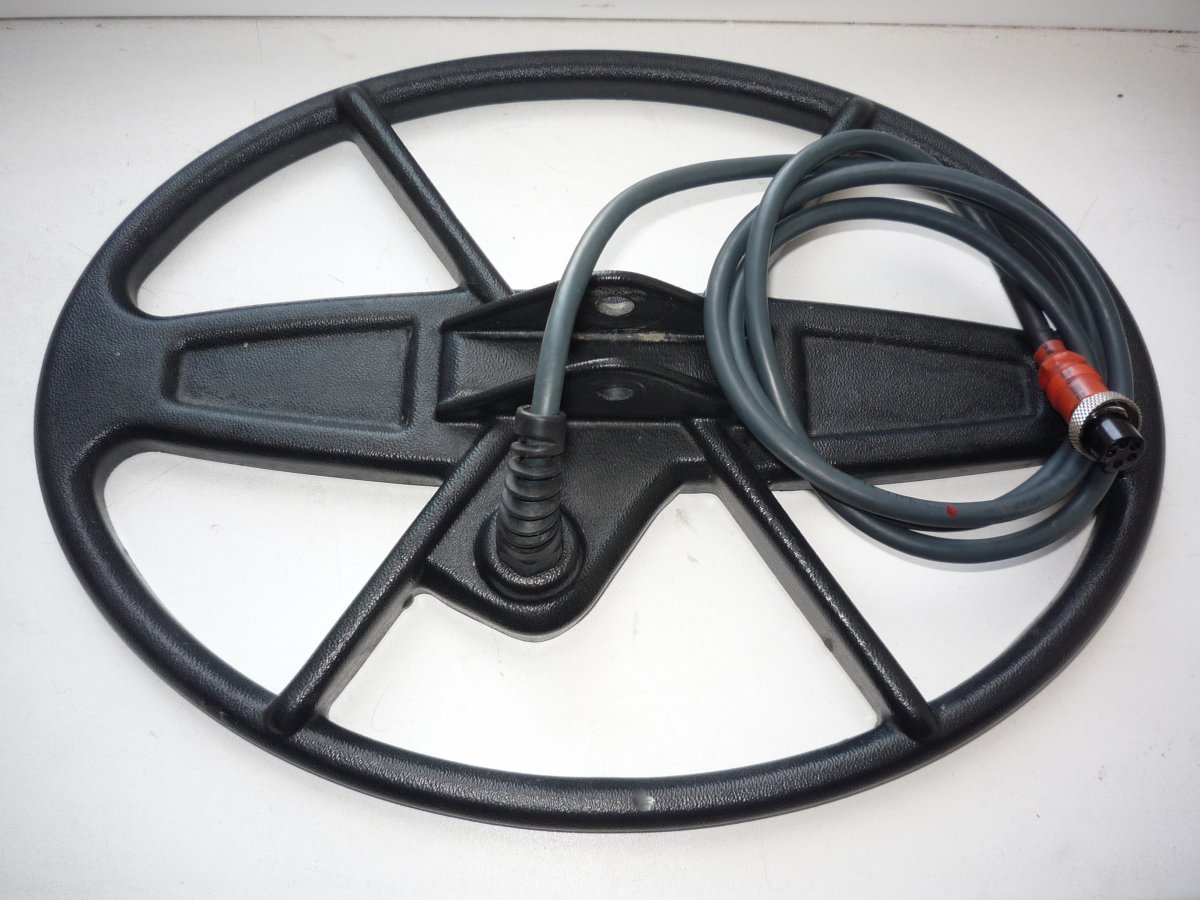

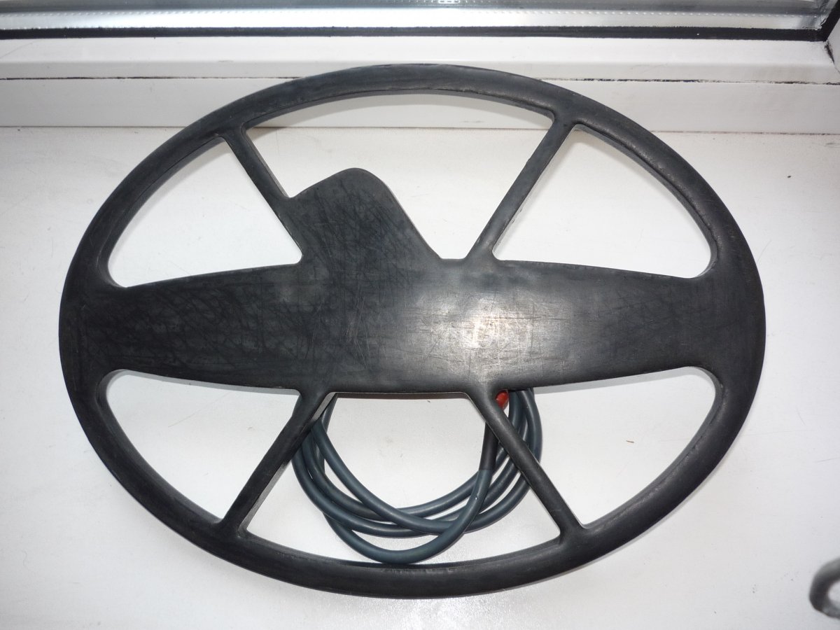

    В общем камрады выставляю на продажу катушку ,которая пришла ко мне с претензией как глючную по мокрой траве . В ходе проверки был выявлен программный глюк в виде очень сильной сработки ,но в статике сработок не было ,а так же в режиме калибровки катушка молчала. После снижения частоты с 12 кгц до 10,7кгц путём замены конденсатора с 0,125 мкф на 0,22мкф программный глюк исчез . Во всех режимах была тишина. Я специально косил этой катушку траву после дождя , а также проверял качество экранировки на специальном стенде , косяков катушки не выявлено .
    Катушка выполнена по малоиндуктивной схеме с последовательно-параллельным резонансом с инновационным экраном . Рабочая частота 10,7 при этом требуется замена стандартного конденсатора. Из особенностей ,лучше цепляет мелочь , меньше скидывает в чернину.
    По отзывам камрадов с нашего форума которые с кощеями не один год в теме , этот датчик "отрабатывает себя" .
    Цену предполагаю в 1400грн. как б.у.
